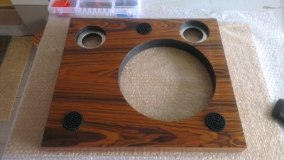

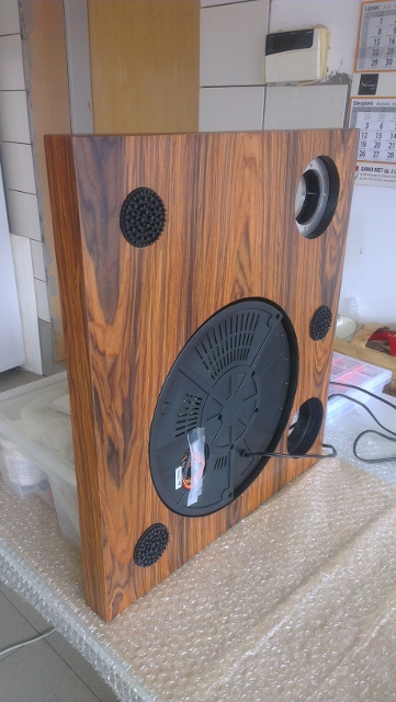

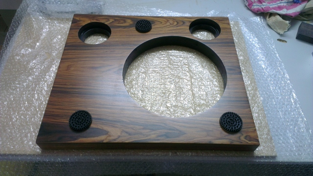

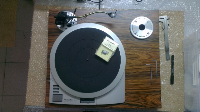

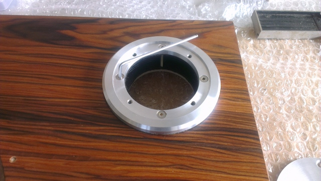

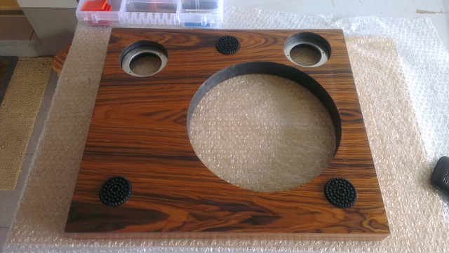

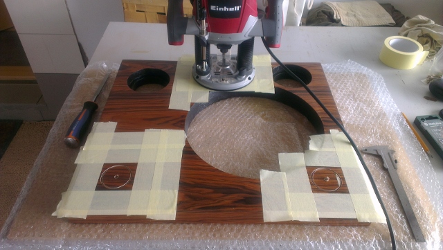

Trochę wszystko trwa, bo tniemy koszty. Oczywiście lakierowanie plinty (już jest gotowa) i podstawa z kamienia (jeszcze niegotowa) mogły by być dużo wcześniej lecz koszty byłyby zdecydowanie wyższe ;) . Nie ma pośpiechu bo i tak jeszcze nie ma całej kasy na Jelco 12". Dzisiaj odebrałem plintę a w między czasie nabyłem jeżyki które oddzielą drewno od kamienia. Powolutku składamy to co jest do kupki :)
Lakier półmat położony bardzo dobrze nawet od spodu

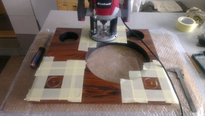

Taśma malarska, by zbytnio nie porysować lakieru frezarką

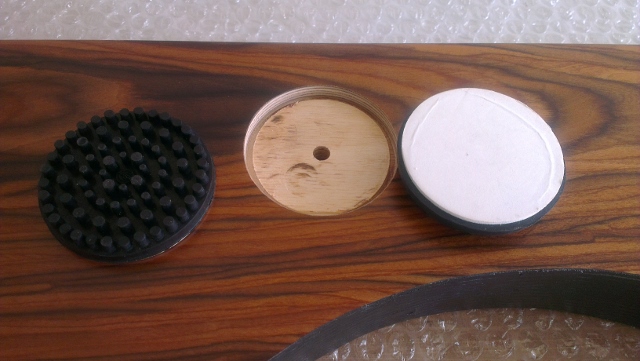

Grubość jeża to 10 mm więc frezuję 5-cio milimetrowe zagłębienia by odstęp zmniejszyć
Wklejam jeże i montuję gniazda ramion
Montaż napędu do plinty

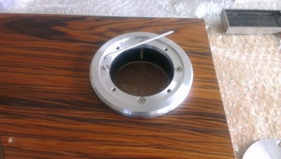

Ustawiam i dokręcam gniazda i montuję tymbczasowo ramię SME 9"
No i pozostaje zamontować wkładkę, kalibracja i raz dokoła

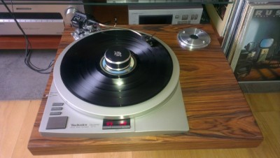

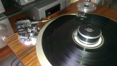

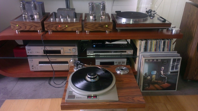

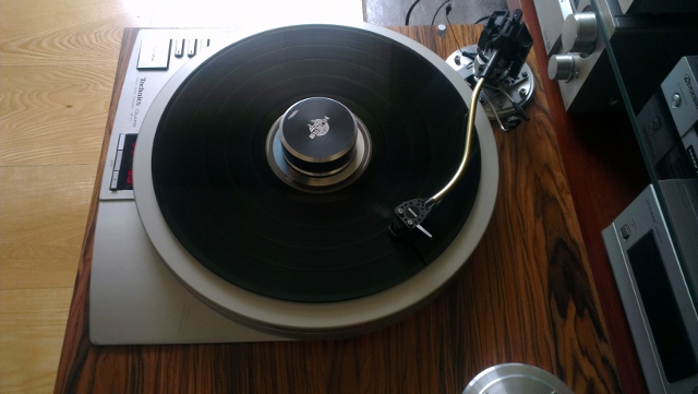

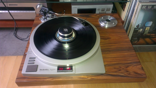

Podoba się nie podoba a ja swoje dalej :D . Wkładka założona, ramię pięknie daje się kalibrować. Jako pierwsza zagra na SME 3009 III wkładka JVC Z-1S z nową igłą. Ramię bardzo ładnie działa ale SME 3009 II Imp. bardziej mi podchodzi. Zrobię z ciekawości porównanie obu tych ramion z tą samą wkładką :). Napęd działa idealnie. Totalnie bezszelestny. Start z miejsca nawet przy obrotach 78. To samo z zatrzymaniem, talerz zatrzymuje się w miejscu po czym przesuwa się 1-2 cm (podobno ten typ tak ma ;) ). W czasie odsłuchu odnoszę wrażenie, że nawet wybuch atomu nie jest w stanie zakłucić stabilności obrotów. Solidna robota.
Wymiary plinty 52x46 cm nie przytłaczają wielkością a mieści się wszystko
Ramię w bardzo dobrym stanie wkrótce trafi na a...o
W tej pozycji przypomina standardowe rozwiązanie
By w 100% zagrało jeszcze trochę brakuje ......
