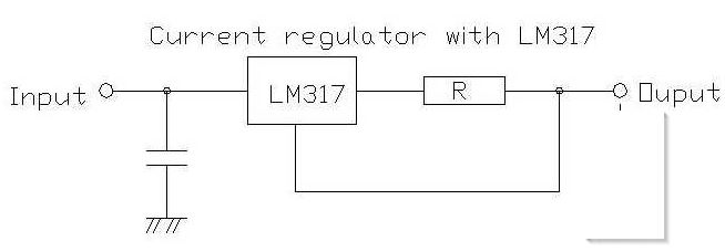

A ten regulator z LM317 to coś takiego jak tutaj? Jakie wartości kondensatrora i opornika do tego dać?

Regulator:
to co pokazałeś to regulator prądu. Masz regulować napięcie a nie prąd - czyli standardowa aplikacja LM317.
Zmiana napięcia = zmiana obrotów.
http://www.reuk.co.uk/LM317-Voltage-Calculator.htm

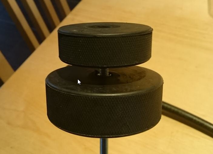

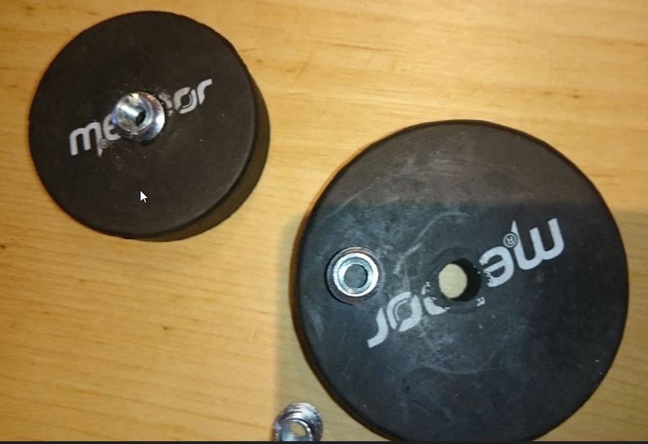

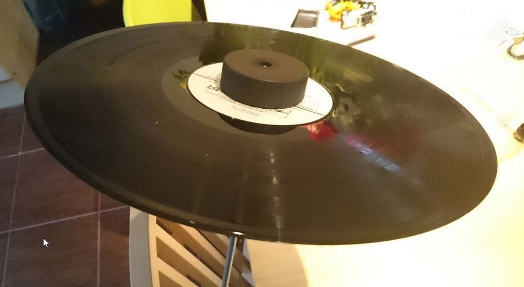

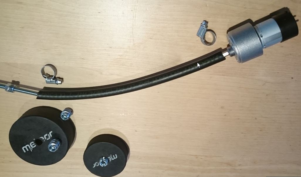

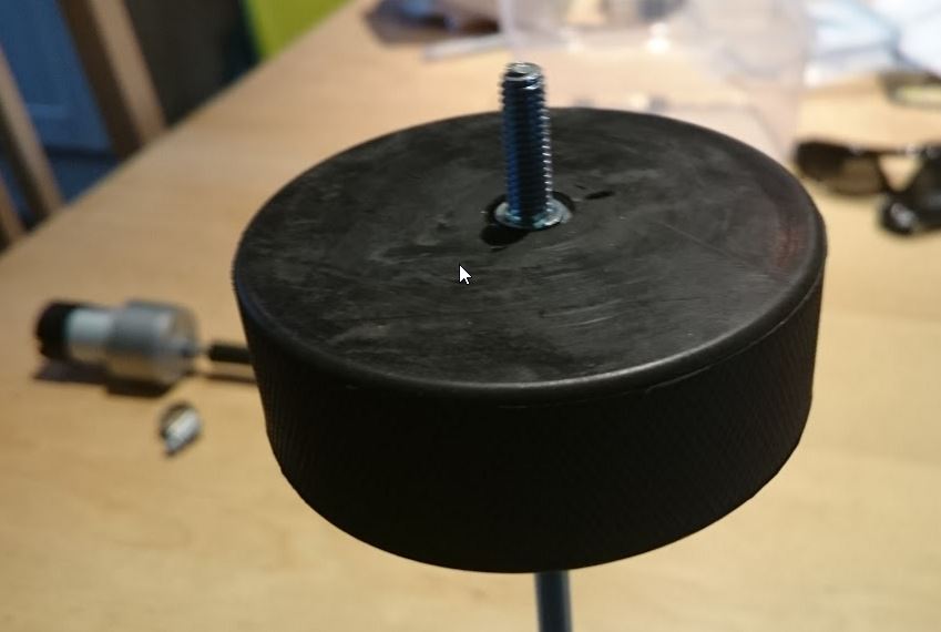

Wróciłem właśnie od mojego mechanika i mam już nawiercone otwory w krążkach hokejowych. Ważne jest żeby wiercić pionowo zamocowaną wiertarką.
Nawiert robił wiertłem 10 mm i wygląda to tak: No to wkręcam śruby w hokeje...
Najbardziej ucieszyło mnie jednak, że znalazł dla mnie wężyk, którym połączę ośkę silnika z prętem. To jakiś przewód benzynowy z grubej mocnej gumy i do tego cybanty: Oczywiście wszystko jeszcze do zmierzenia i skrócenia ale to jak już zrobię obudowę...
Duży hokej nakręcony na pręt (w hokeju dwie śruby z gwintem wewnętrznym na 6mm): Mały hokej na górę (w małym hokeju jedna śruba z gwintem wewnętrznym na 6mm): I próba z płytą. Gumowe hokeje trzymają bardzo mocno więc nie powinno być problemu nawet przy potężnym ssaniu

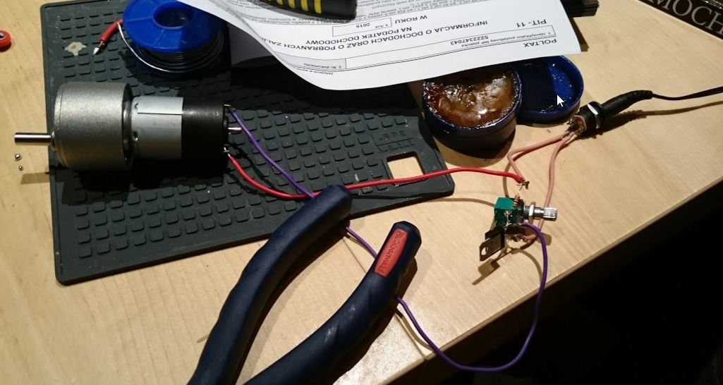

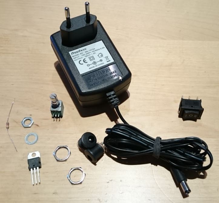

Przyszły elementy na budowę zasilania dla silnika czyli:
- zasilacz wtyczkowy 12V DC
- opornik 1K - nie wiem tylko czy 1/4 W jest wystarczająca do tego układu
- potencjometr liniowy 1K
- LM317
- pstryczek (pewnie docelowo będą dwa - jeden do włączania a drugi do zmiany kierunku obrotów)
- gniazdo zasilania do obudowy W weekend spróbuję to uruchomić
- LM317
