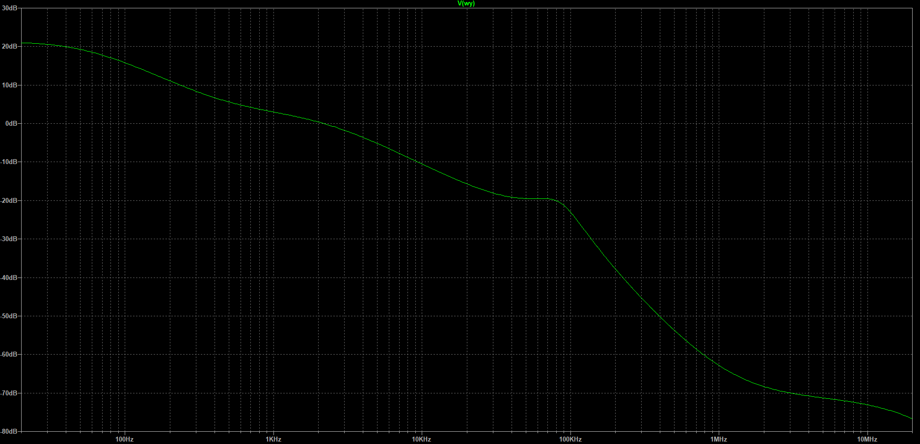

Ukaniu pisze:
26 paź 2023, 23:14
ak chcesz wprowadzić dominujący biegun kondensator powinien wisieć pomiędzy kolektorami Q104.
Powoli myślę ale znalazłem, gdzie tkwi haczyk w tej poradzie. Nie Q104 tylko Q101. Tak wygląda charakterystyka dla 330pF i 470R:
