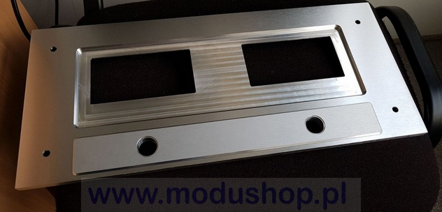

Czy możesz podpowiedzieć jak osadziłeś wyświetlacz? Czy dziura w panelu czołowym jest jednolita?

Miałem na myśli, czy dziura jest jednolita czy też wycięta tak jak na zdjęciu(oczywiście w innej skali), aby wyświetlacz mógł się "oprzeć" i nie wypaść.

#36
Post autor: dale »
Już łapię, jest wycięta na całym obszarze bo inaczej musiał bym stosować inne mocowanie malinki. Było by to możliwe - dłuższe kołki dystansowe, ale niepraktyczne, z uwagi na mocowanie na kątownikach.
