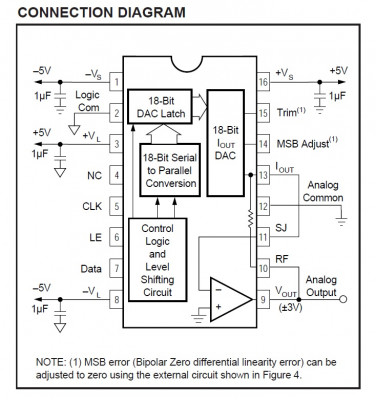

No właśnie Danonek wykorzystuje wyjście prądowe, a mimo tosygnał do tego pinu 10 idzie

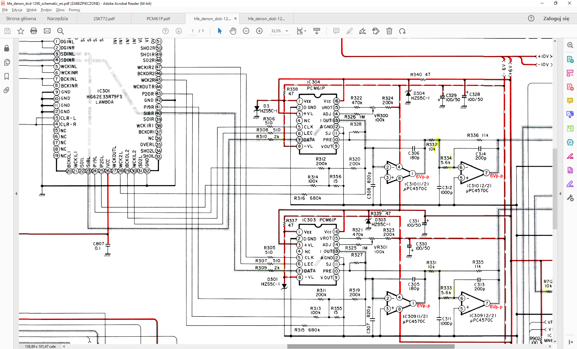

Mój Denon to DCD-1290 2 x AD1861N-D / PCM61P - SM5840AP no i mam wlutowane stoliki DIP-8

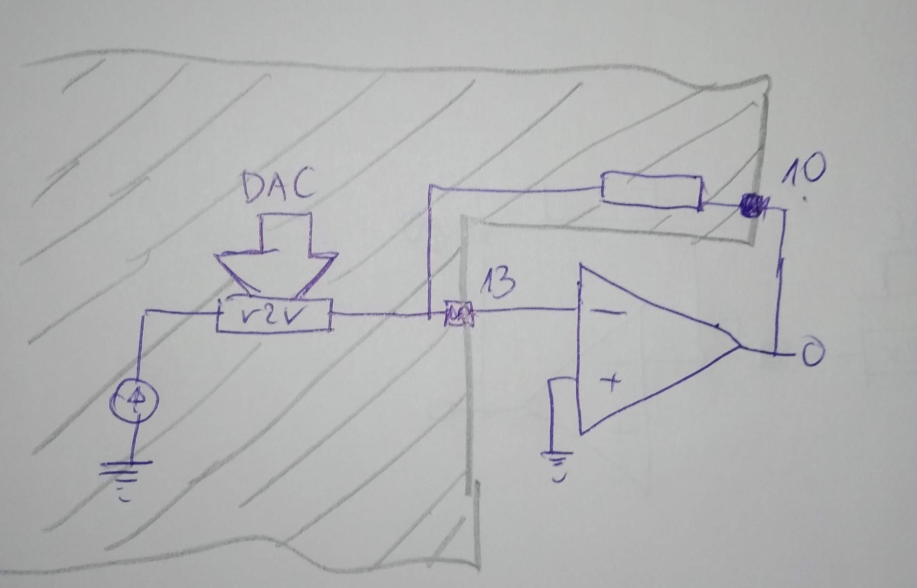

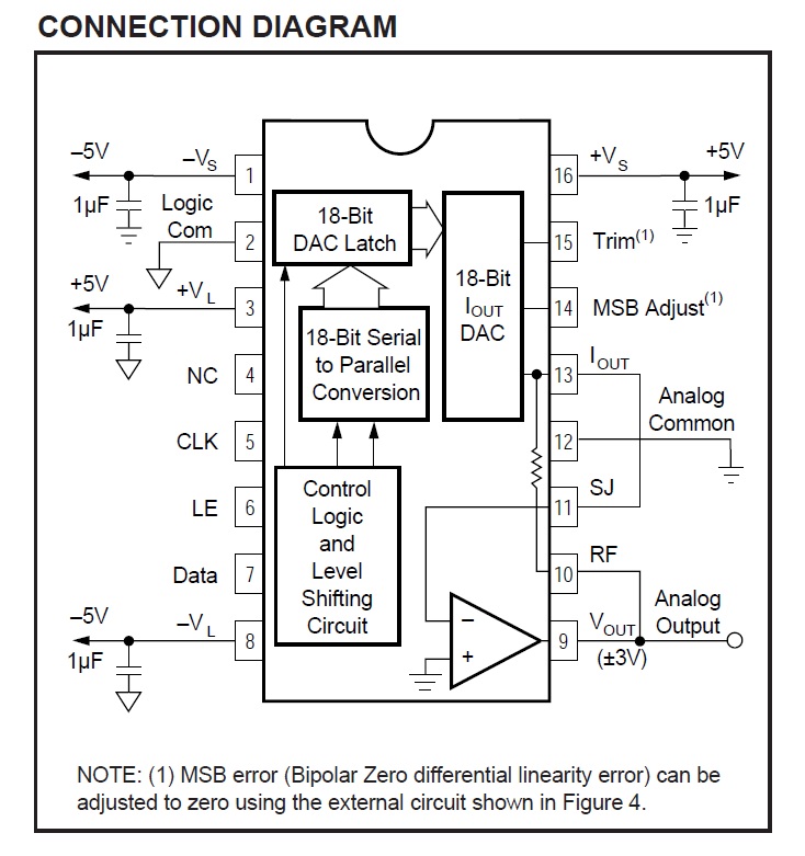

Re: Tranzystorator (albo tranzystoryzacja DAC)
Ale ja mówię o przypadku gdybyć chciał to lampizować lub tranzystorować. Wtedy potrzebujesz sam sygnał I out, czysty prąd i do tego w przypadku lampy wykorzystuję rezystor konwersji dobierany w zależności od wymaganego stpnia wzmocnienia.
Tutaj zauważ że pierwszy opa słuzy jako konwerter I/V i ten feedback resistor jest Twoim rezystorem konwersji.... chyba bo ja się nie znam.
EDIT:
Normalnie mamy wewnątr rezystor pomiędzy PIN 13 I out a PIN 10 czyli feedback resistor i dalej łączymy go z PIN 9 V out ponieważ napięcie wyjściowe wzmacniacza jest wprost proporcjonalne do prądu podawanego na jego zacisk odwracający a wzmocnienie jest ustalone przez rezystor sprzężenia zwrotnego,
Tutaj widzę też, że na wejście odwracające wewnątrznego opa czyli na PIN11 jest podana masa. czyli mamy go zdezaktywowany co potwierdza brak wyjścia z V out. Tak więc "pierwsza" połówka tego OPA z układu robi nam właśnie konwersję I/V.
Boszzzzz ale ja durny jestem. A wystarczyło narysować:

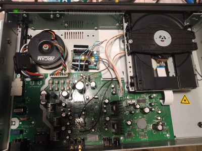

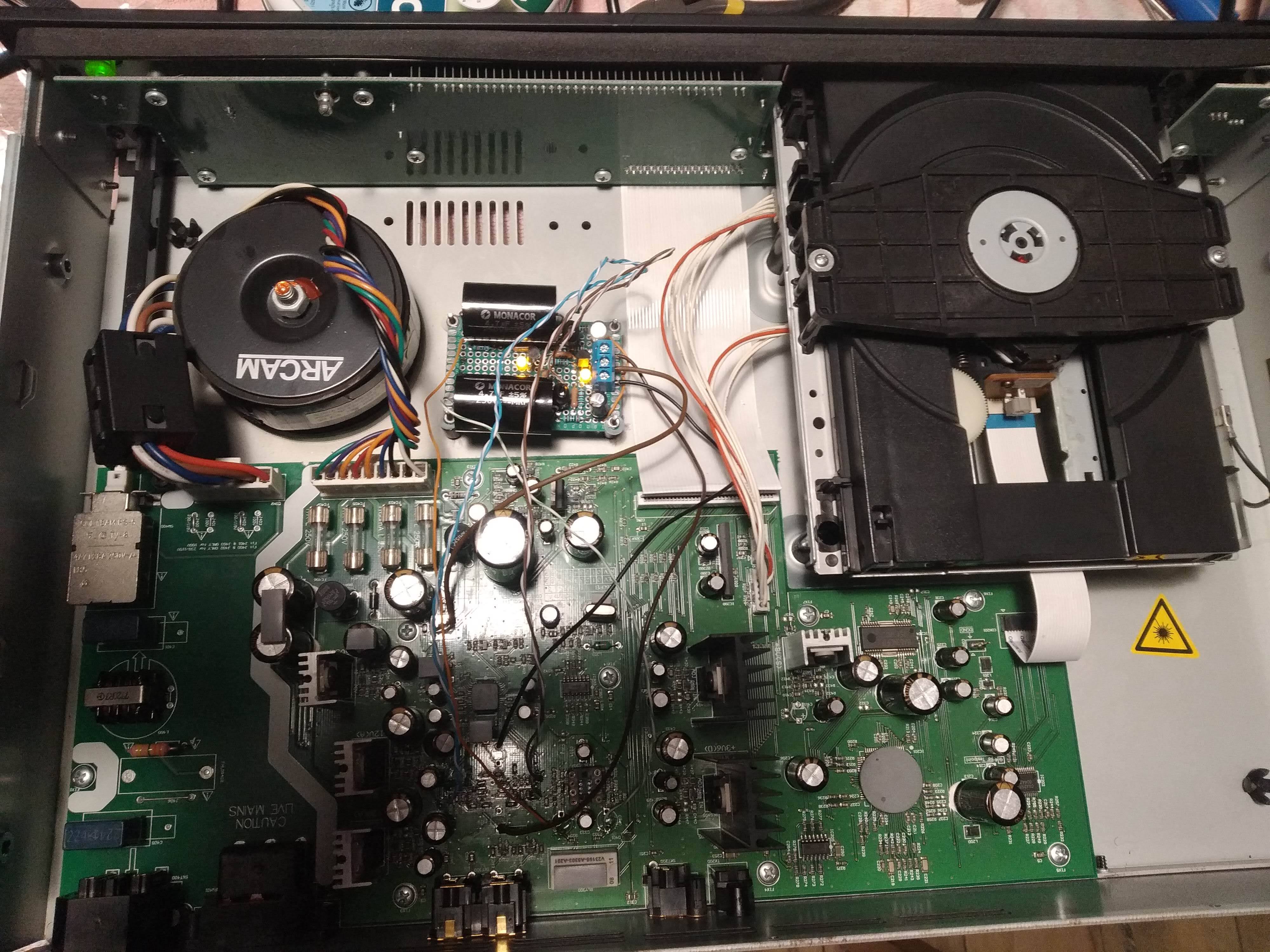

Chciałem przelutować płytkę z układem wyjściowym po zrobiłem go na zbyt małej płytce ale ponieważ Arcamowi należy się recap zamontowałem jak jest:
Kupię porządne elektrolity i przelatuję tranzystoratora przy okazji ich wymiany.
