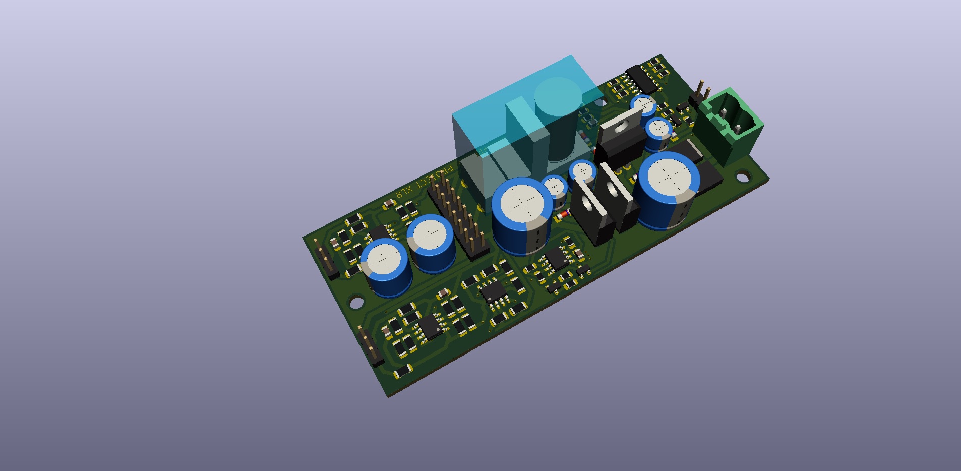

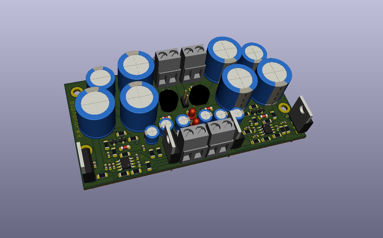

Projekt nowej opcjonalnej płytki wyjściowej "Protect Buphono" będzie ona dodawać wyjście XLR zbalansowane. Jest to układ wg mnie najbardziej optymalny ponieważ sygnał jest puszczany na wejście opampów wyjściowych w pełni symetrycznie więc bład common mode będzie mniejszy niż w przypadku zwykłych balancerów. Jest to układ z balancera DRV134 niestety sama kość jest dość słaba parametrowo, więc go optymalizuje użyje innych opampów i go powiększę o dodatkowy układ super balancera. Narazie projekt dopracuje i zapuszczę płytkę, przyda mi się tak czy inaczej jako możliwość konwersji single end na balance.

Prace również trwają nad nowym zasilaczem, Do pracy nad nim skłoniła mnie słaba dostępność tych ultra fajnych stabilizatorów uzytych w Buphono2, byc może wyjdzie lepiej ale napewno chciałbym by wyszło tak samo. Stabilizator jest dwustopniowy typu composite. Mamy nisko szumne źródło napięciowe dla opampów które to sterują dwoma tranzystorami, zaś ich wyjścia są ze sobą wzajemnie sprzęgnięte, co ma na celu usunięciu jak najwięcej zakłóceń i uczynienie zasilania czystym i nisko szumnym.
