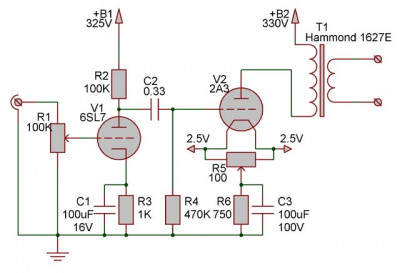

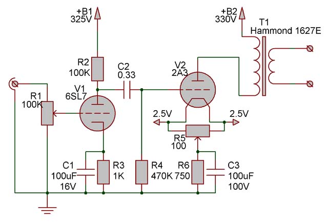

Laickie pytanie,
Jak podłączyć żarzenie 2A3 dla 2.5v/2.5A z odczepu
2.5-0-2.5v 3A
Te 3A jest dla 2.5-0 a drugie 2.5v zostaje nie podłączone?
2.5-0-2.5v 3A
- BlackDevil
- Posty: 689
- Rejestracja: 12 gru 2017, 19:48
- Gramofon: S600
Re: 2A3 + 6Ж7
Osobiście uważam ze lepiej stałym żarzyć te lampy
Jedną 2,5-0 i drugi odczep 0-2,5 druga lampa
To jest2X2,5V 2x3A
Lub 5V 3A
2,5-0-2,5 to tylko odpowiednie łączenie końcówek uzwojeń w transformatorze .

Dzięki, Takie kwiatki ostatnio na temat żarzenia 2A3 w sieci trafiłem i zgłupiałem... Stąd pytanie, Pomijając mój brak pojęcia

- BlackDevil
- Posty: 689
- Gramofon: S600
Re: 2A3 + 6Ж7

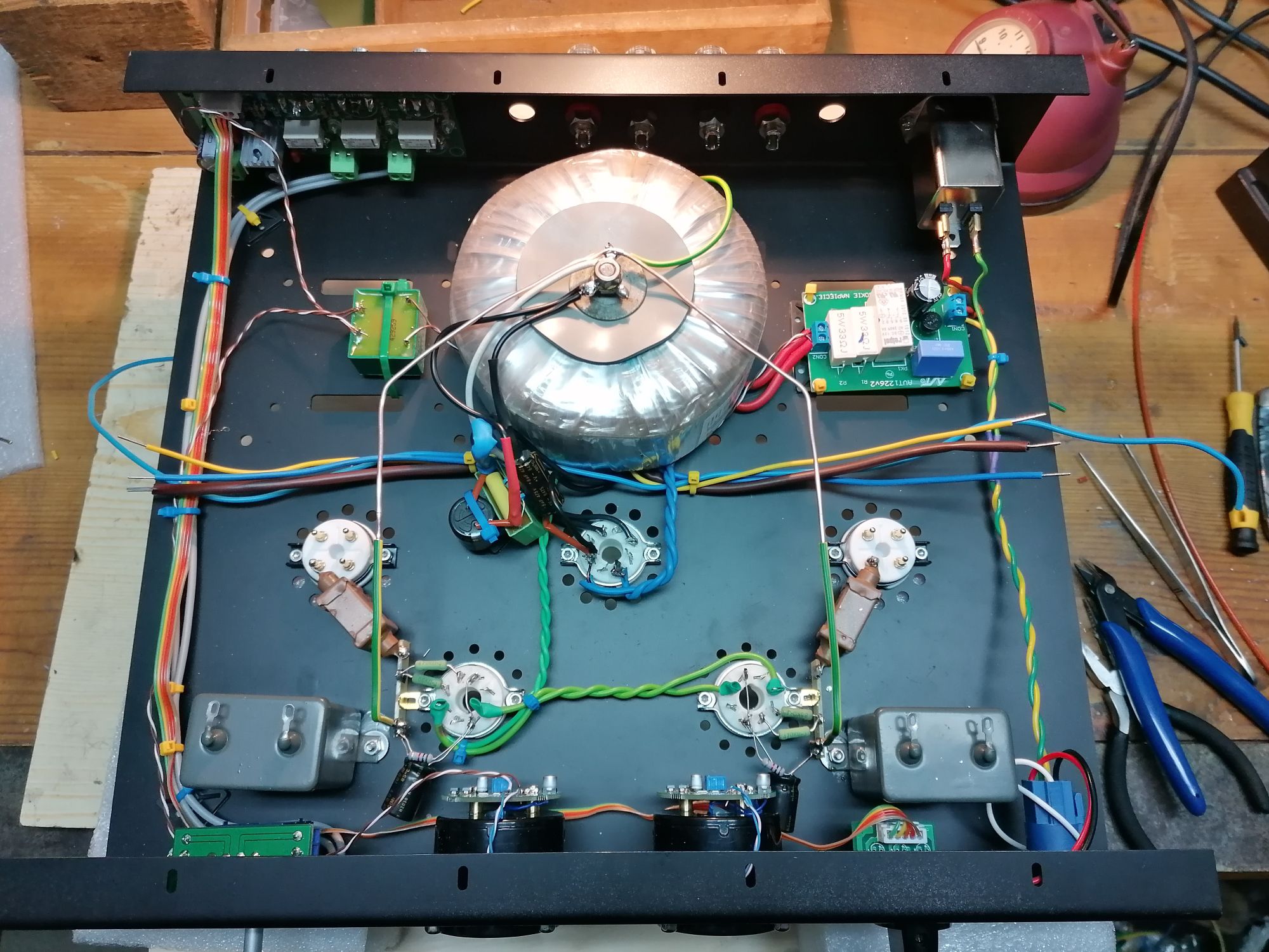

Będę kolegą i ci podpowiem wybrałeś najgorszy punkt łączenia masy na dzień dobry będziesz miał wszędzie 50Hzszczepan_def pisze: ↑15 gru 2021, 21:15Dzięki, Takie kwiatki ostatnio na temat żarzenia 2A3 w sieci trafiłem i zgłupiałem... Stąd pytanie, Pomijając mój brak pojęcia jelabssimple2a3sch.jpg
Powolutku....
szczepan_def
- Posty: 882
- Rejestracja: 28 sty 2017, 14:25
- Gramofon: DUAL 455
Re: 2A3 + 6Ж7
Będzie Aria na 50Hz
not good
Śrubę i tak muszę obciąć bo wystaje poza płaszczyznę dolnej pokrywy więc będzie okazja żeby to poprawć...

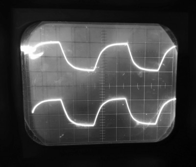

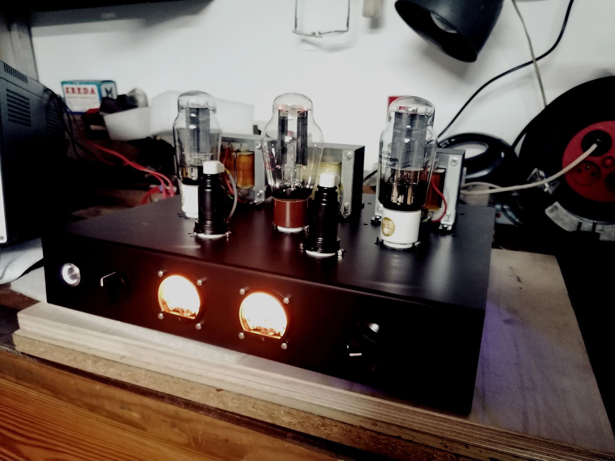

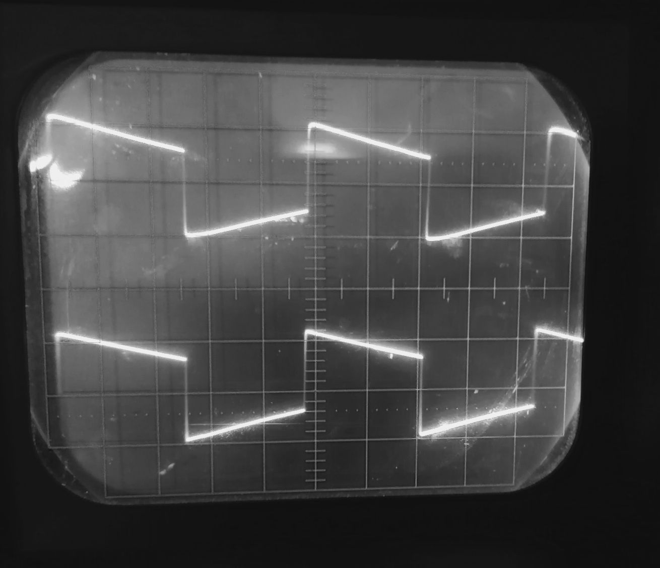

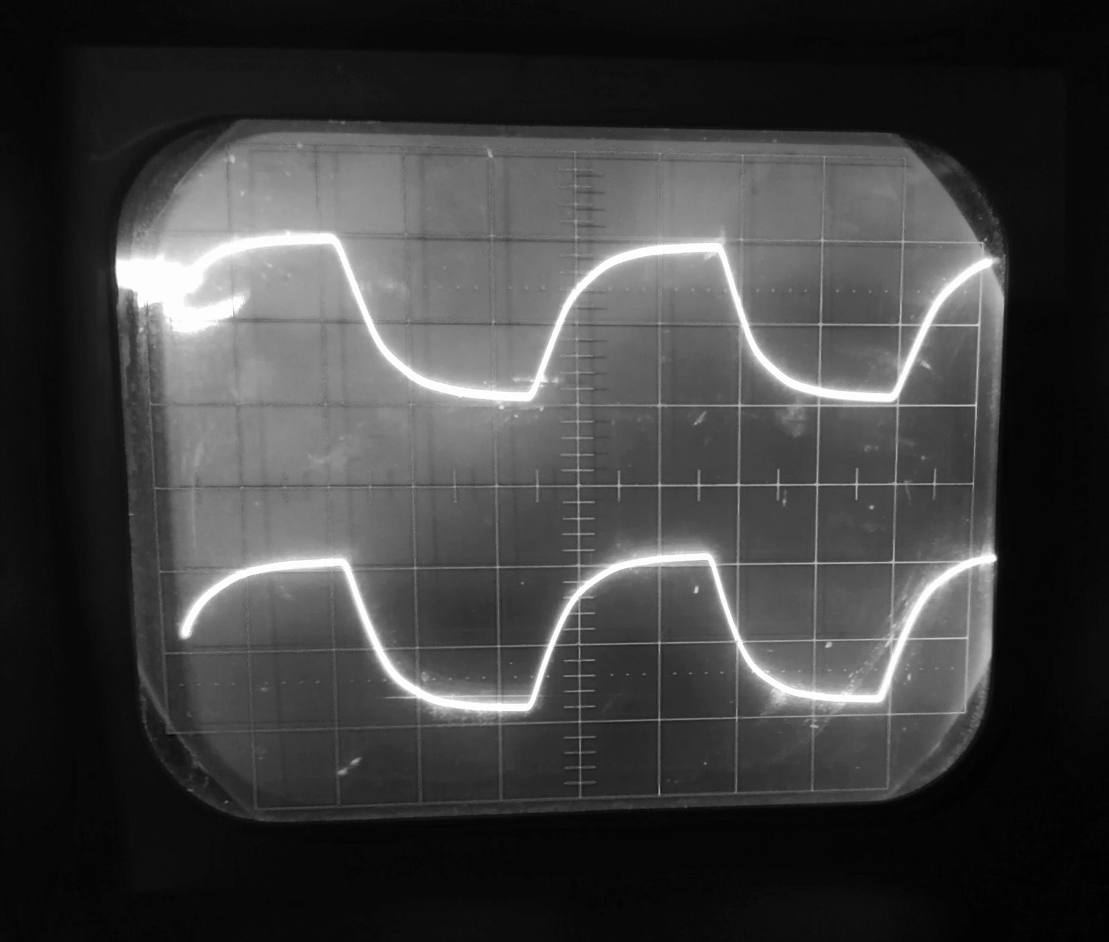

Pierwszy rozruch...
3.5W/8r
15Hz 20kHz - 3db
Kwadrat 10kHz/100Hz
Na moich kulawych trafach, kręconych na lokówce
3.5W/8r
15Hz 20kHz - 3db
Kwadrat 10kHz/100Hz

DTH żarzenie AC symetryzacja rezystorami po 33om, skręcone 3x100om, czy brumi? Jak ucho przy kolumnie to delikatnie słychać... Co w ogóle nie przeszkadza w słuchaniu...

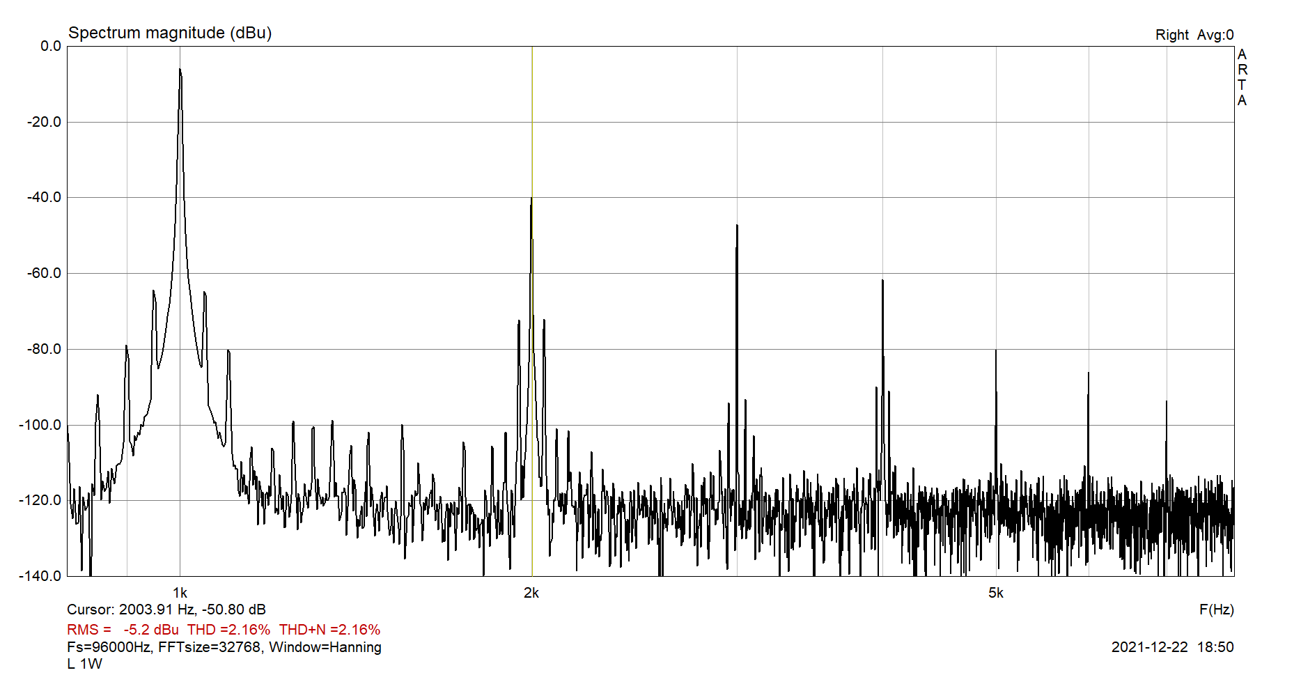

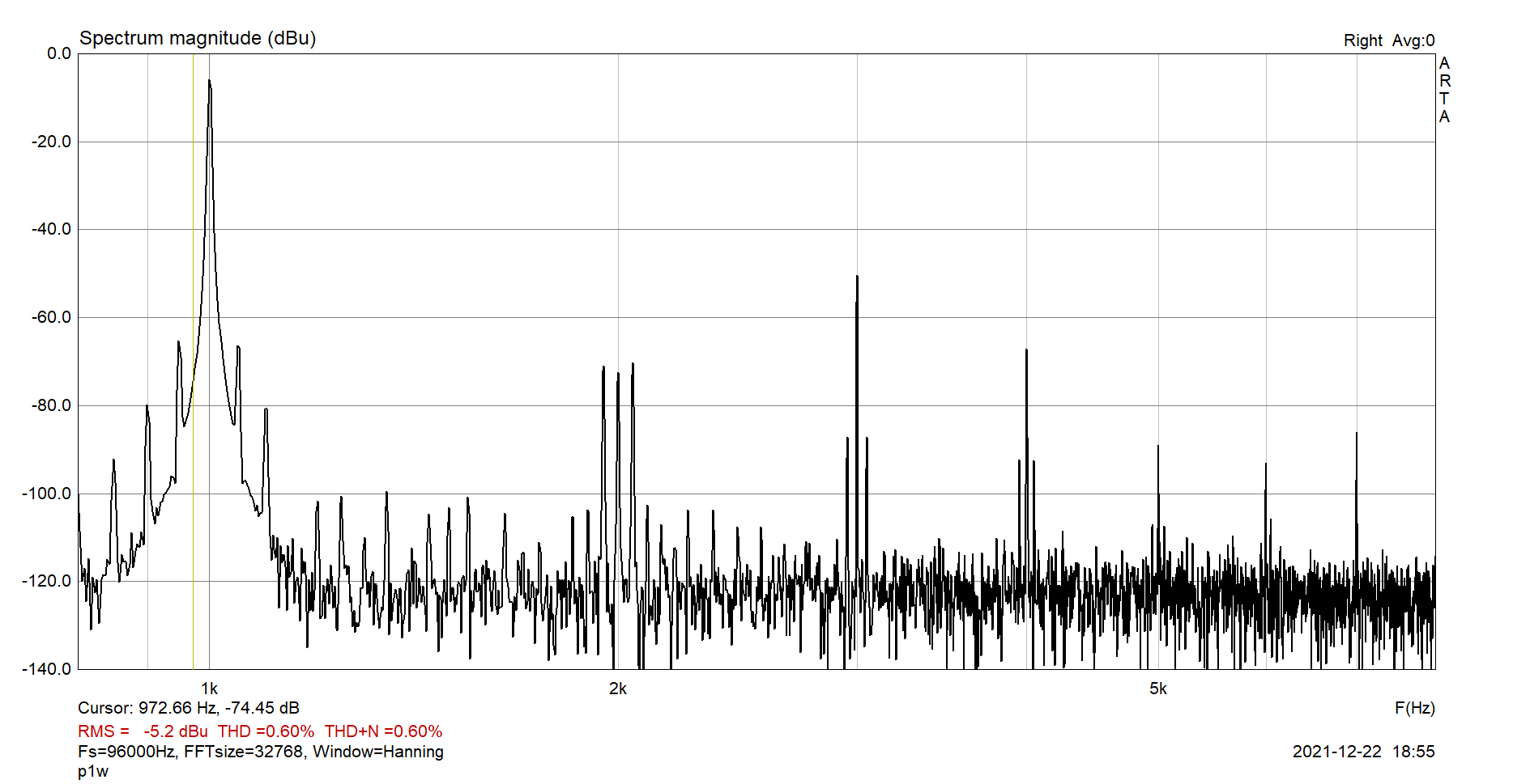

porównanie kanałów 1W, pomimo podobnego poziomu przydźwięku -52dB, w prawym kanale obcina 2H... ciekawe
żarzenie AC też widać
