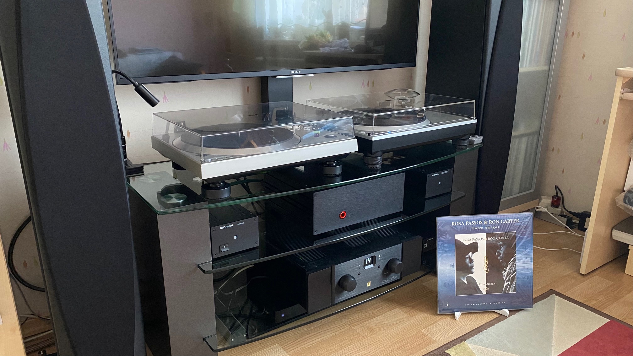

Dzięki uprzejmości Marka ostatnio miałem przyjemność przetestować kilka preampów lampowych stworzonych przez Misse. Kilka dni temu trafił do mnie preamp ANK L3 w wersji Top, czyli konstrukcja złożona „na bogato”. Jako, iż poprzednio miałem do czynienia z innymi konstrukcjami lampowymi miałem mniej więcej rozeznanie jak brzmią w mojej konfiguracji sprzętowej (patrz stopka). ANK jest gabarytowo znacząco większy od AN, Marantza czy Shure’a, które u mnie gościły. Czarna wersja kolorystyczna powoduje, że większe wymiary nie rzucają się bardzo w oczy, tym bardziej, że resztę sprzętu też posiadam w tej tonacji. Pierwsze uruchomienie przedwzmacniacza…do odsłuchu na pierwszy ogień użyłem płytę Rosy Passos z basistą Ronem Carterem Entre Amigos (Chesky Records), którą doskonale znam jako, że jej także słuchałem z wpiętymi w tor poprzednimi preampami do Marka. Od razu pierwsza uwaga, ANK jest bardzo wrażliwy na niedoskonałości (zakłócenia) sieci elektrycznej, słabości toru i gramofonu. Sporo czasu zajęło mi np. zdiagnozowanie dlaczego mam nieprzyjemny przydźwięk w głośnikach przy mocniejszym rozkręceniu gałki głośności dużo większy niż standardowy, wynikający z uwarunkowań konstrukcyjnych preampa lampowego. Winowajcą okazał się zasilacz impulsowy do zasilania lampki LED-owej. Druga uwaga to ANK musi mieć mocny sygnał z wkładki (na co zwrócił z resztą uwagę Marek podczas naszych pogadanek telefonicznych). Na pierwszy ogień, nieświadomy tej cechy preampa podłączyłem wkładkę Technics EPC-205 mk3 której napięcie wyjściowe to 2 mV, czyli niewiele jak na MM-kę. Mocniejsze podkręcenie gałki głośności, naturalne w przypadku tak małego napięcia wkładki spowodowało wzmocnienie także szumów tła, nie było to jakieś drastycznie przeszkadzające, lecz słyszalne. Zmieniłem wkładkę na Nagaokę MP-200 (napięcie wyjściowe 4 mV) i jest dużo lepiej. Co do jakości dźwięku ANK Top…niby gra normalnie, kulturalnie, delikatnie ciepło i miło, bas schodzi nisko (bardzo mocna strona ANK), jest go tyle ile potrzeba i wtedy, kiedy trzeba, równowaga tonalna jest jak najbardziej zachowana, średnica i wysokie tony na swoim miejscu. Jednak ma coś w sobie w porównaniu do ww. wymienionych, testowanych przeze mnie pre, coś nieuchwytnego, trudnego do zdefiniowania coś takiego, że wiedziałem, że ANK zagości u mnie na dłużej. Do głowy przychodzi mi zestawienie wszystkich wymienionych przeze mnie przymiotów a to wszystko razem wzięte owiane jest mgiełką wyrafinowanej muzykalności, percepcji dźwięków poprzez pryzmat swego rodzaju wytworności, dostojności i elegancji. I najważniejsze, daje niesamowitą frajdę ze słuchania muzyki. Proszę wybaczyć, lecz nie jestem mocny w opisywaniu subiektywnych wrażeń, w każdym razie według mnie jest to świetna konstrukcja nie mniej wydaje się, że jest wymagająca w aplikacji, raczej nie dla początkującego audiofila/melomana o ile nie dysponuje odpowiedniej klasy sprzętem i stosowną wiedzą.
Serdeczne podziękowania dla Misse za dostarczenie ANK , za cierpliwość o objaśnianiu niuansów budowy i eksploatacji konstrukcji lampowych i za możliwość posłuchania fajnych sprzętów a także dla Kolegów, którzy do mnie przesłali pozostałe preampy.
