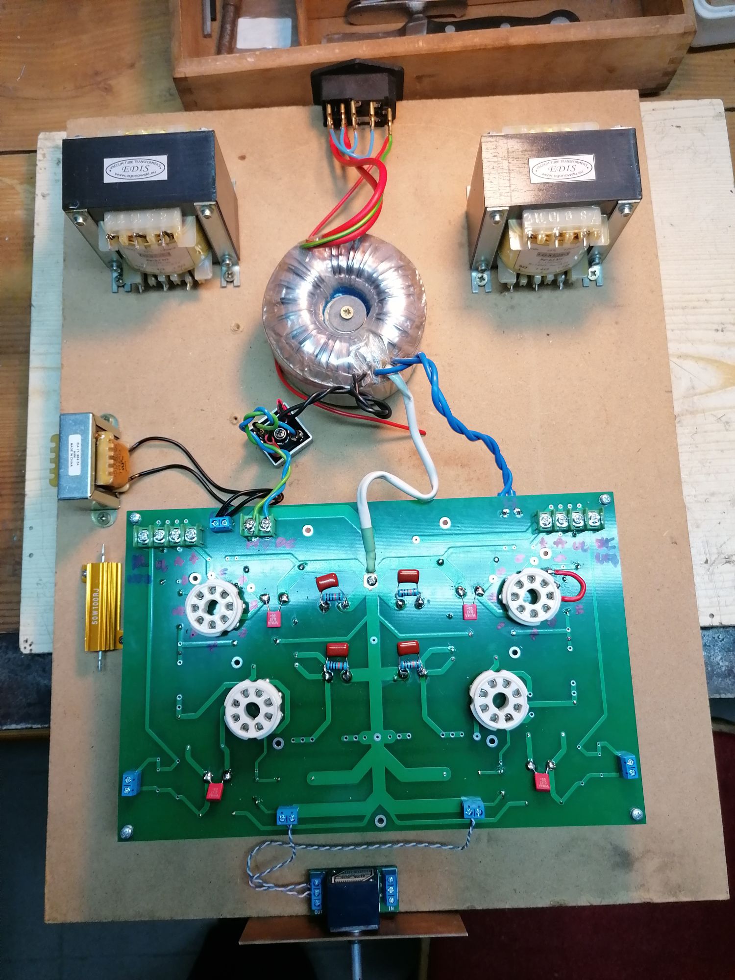

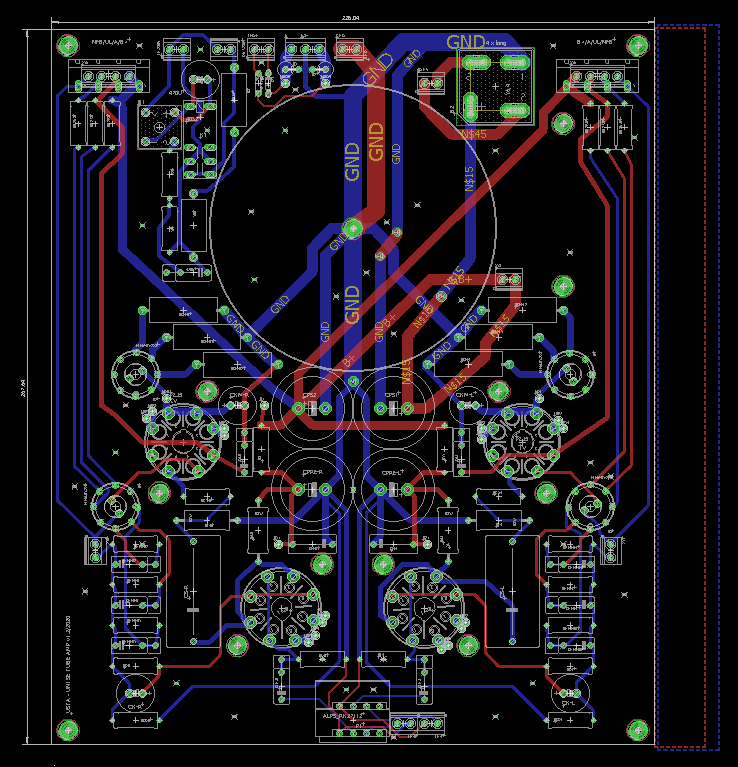

starałem się jak mogłem
scieżki zasilania min 3A, jeśli się dało unikałem przelotek , nie prowadziłem równolegle ścieżek na jednej stronie, wyprowadzenia lamp sprawdziłem 5razy, tylko one mają być na drugiej stronie, trochę mi zajęło przemodelowanie przełączników 3x2 i podstawek lamp, żarzenie osobno skrętką dałem po dwa pady do pinu żeby było do czego lutować, chyba tyle.
Zamówienie po świętach, cena przy zamówieniu grupowym ok 13-15$, ja i tak 5 biorę wiec mogę dorzucić kolejne 5szt gdyby byli chętni.

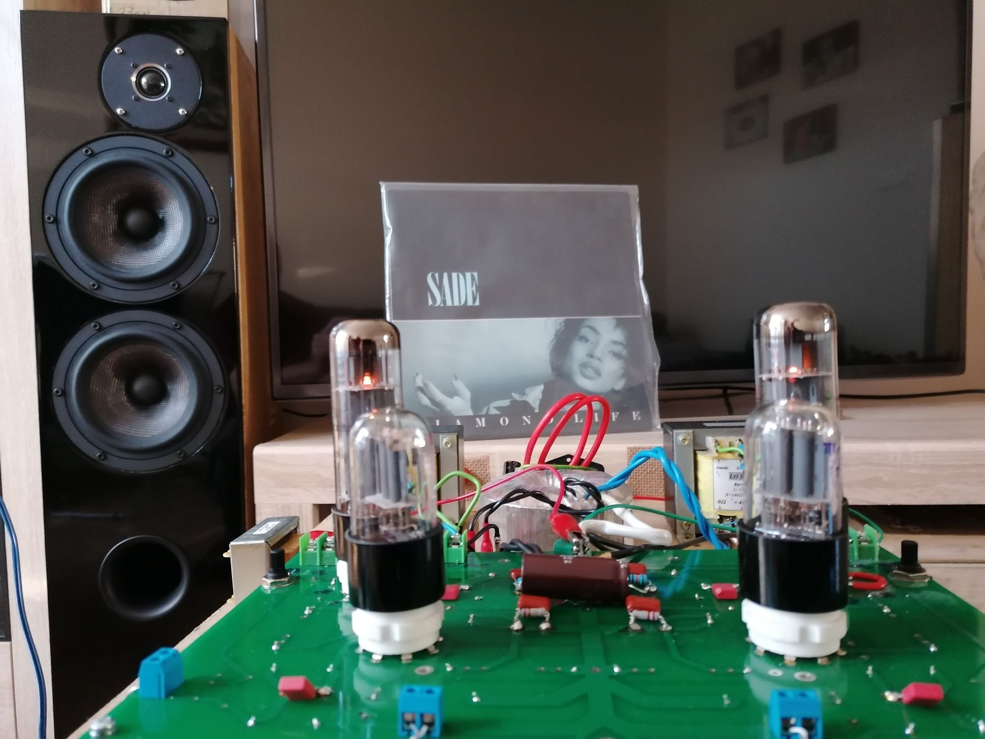

Niestety mimo chęci ;) ver. "invisible enclosure zero chassis" nie zagra mi na wigilię.... Wham-a :cry: attachment=0]IMG_20201223_225524_compress72.jpg[/attachment] narazie cześciowo napiecia w podstawkach sprawdziłem, jeszcze jutro z rana jest szansa :mrgreen:

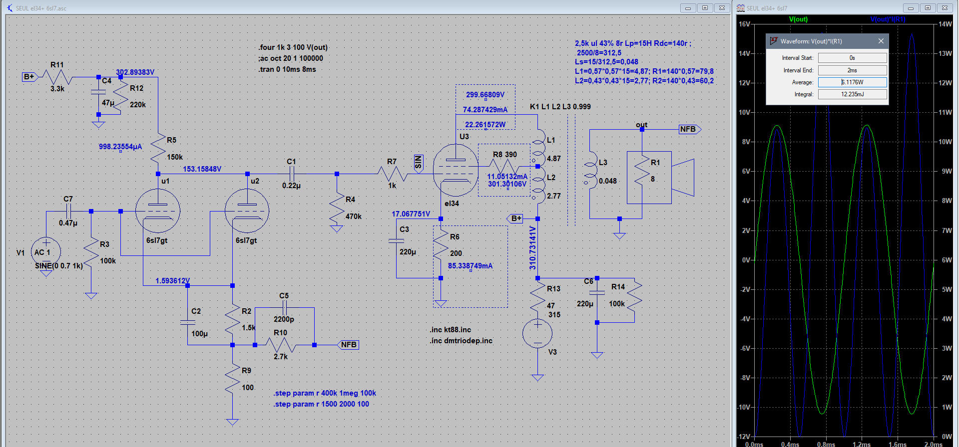

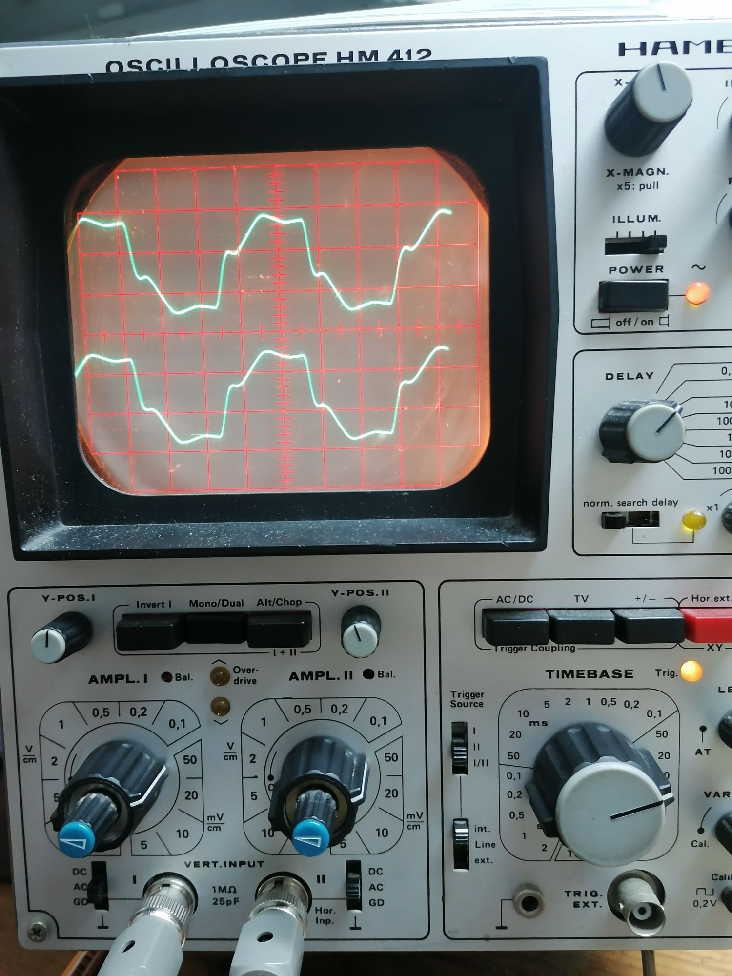

wersja na desce
pasmo 10Hz-25kHz/-3dB
ok. 6W do przesterowania przy sygnale 1,5v p-p - zniekształceń jeszcze nie pomierzyłem
napięcia zgadzają się z projektem

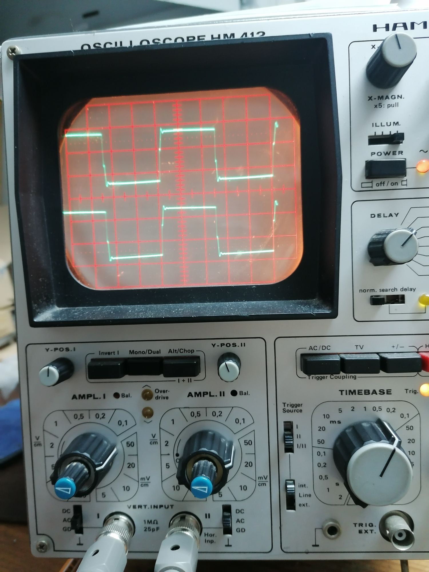

ale tak ma się 1kHz bez NFB
tak z NFB 2,7k+2,2nF
i 10kHz z NFB
na wejściu lampy mocy nie ma nic, dopiero na anodzie dzwoni, jak obciąć wszystko powyżej 80khZ? dać mały kondensator na anodzie do masy?

Post autor: szczepan_def »
Prawie tak dobre jak moje... Jadę posłuchać
Diamond Life w trybie pentody
:shock:
Wszystkie tryby grają wybornie, każdy ma coś... Trioda tak na gładko, zrównoważona, bez podbarwień, pentoda schodzi bardzo nisko, ma je...... cie :shock: muszę kolumny wyżej przestroić :mrgreen: UL tak posrodku ;)
Jadę coś więcej pomierzyć i brać się za obudowę bo warto...

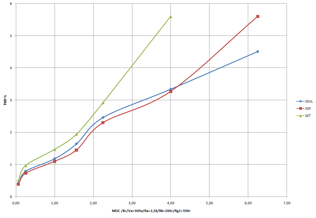

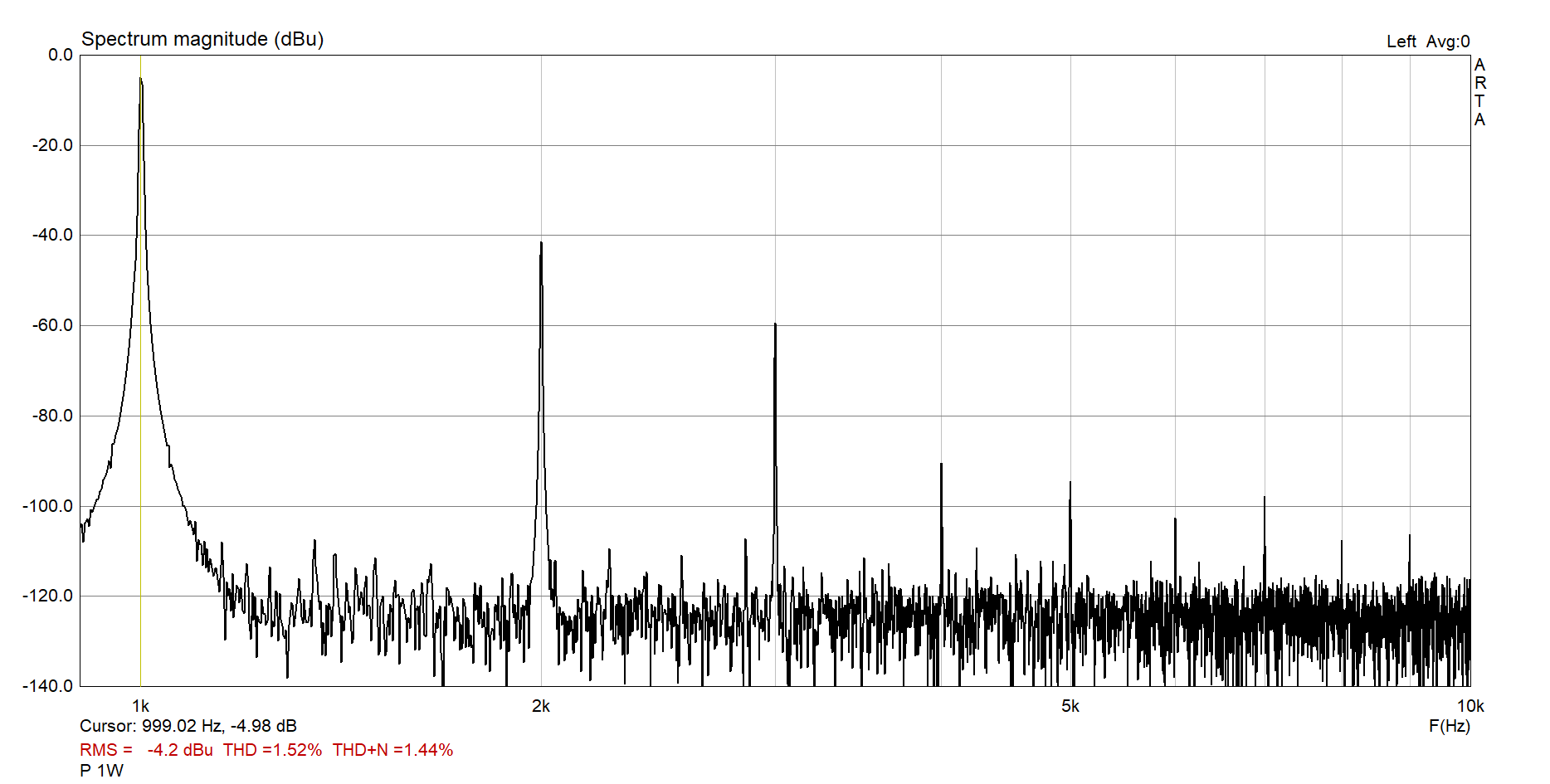

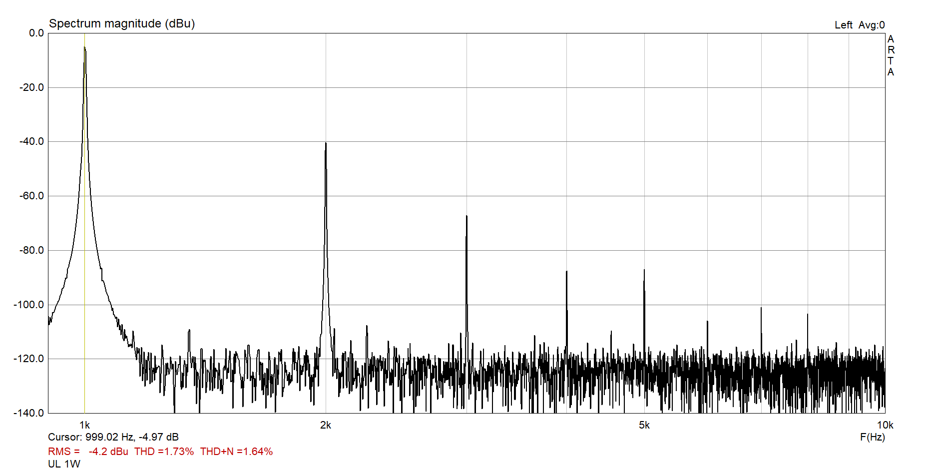

MISSE
Posty: 1662
Gramofon: Micro Seiki DDX
Re: DIY SE 6L6/EL34/KT66
#41
Post autor: MISSE »
można poszaleć jak lampy wydolą
Rk =120R Ua=300V i na Rk 13V będzie top ale słabe lampy zrobią się czerwone :drool:
MISSE pisze:
27 gru 2020, 21:46
:doh: to jest prawie 30W, trzeba by jakieś stare dobre sowieckie bańki dorwać, te moje EH pocisnę jeszcze trochę może tak do 160R zejdę żeby nie katować zbytnio współczesnej produkcji

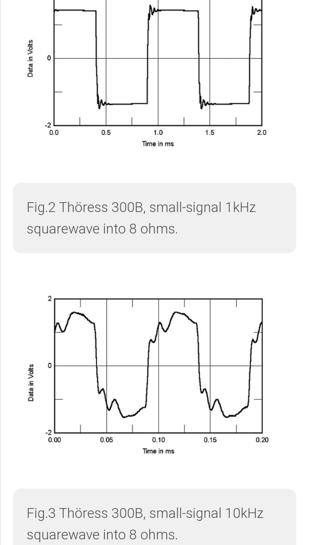

No a kto powiedział że EH są z bieżącej produkcji ???
Zafalowaniem na prostokącie się nie martw, najczęściej same kolumny ciachną górkę.
Zawsze jak dziwnie coś się wzbudza to równolegle do odczepu TR( nie dla UL) można zapakować 0,5-3,3nF :think:
