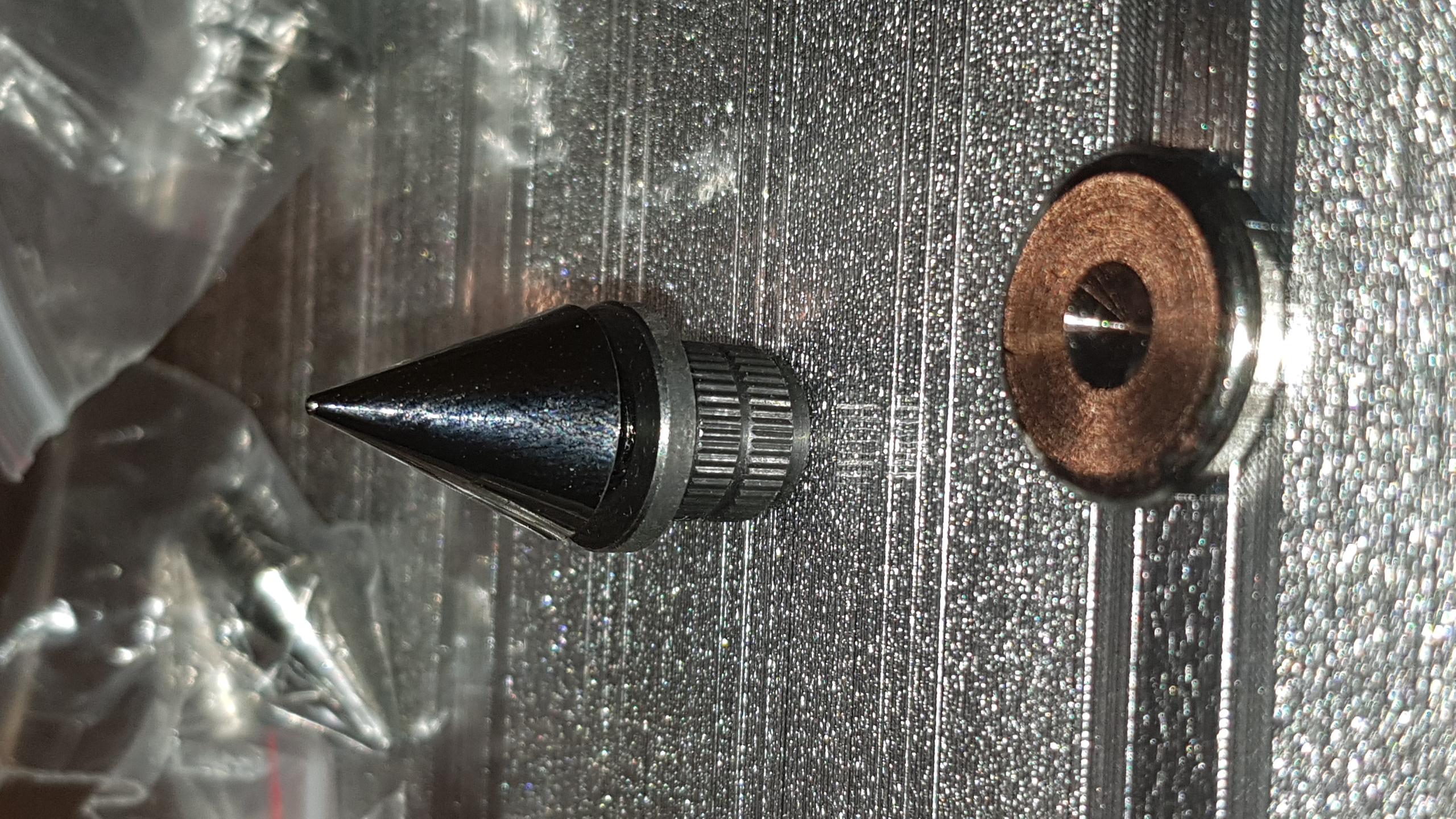

Dzis dotarły zaginione nóżki kolcowe i muszę przyznać ze ładnie się prezentują.

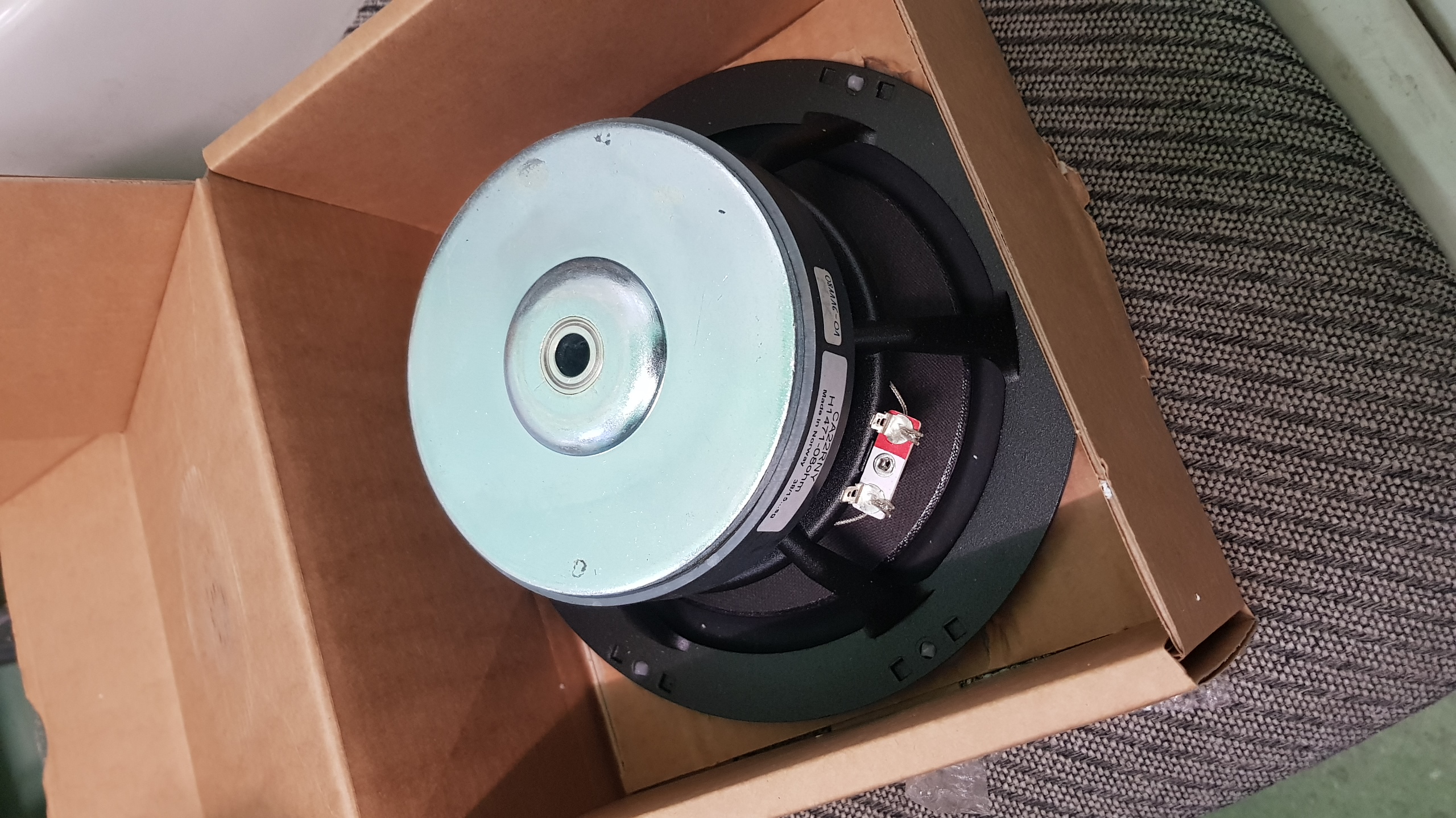

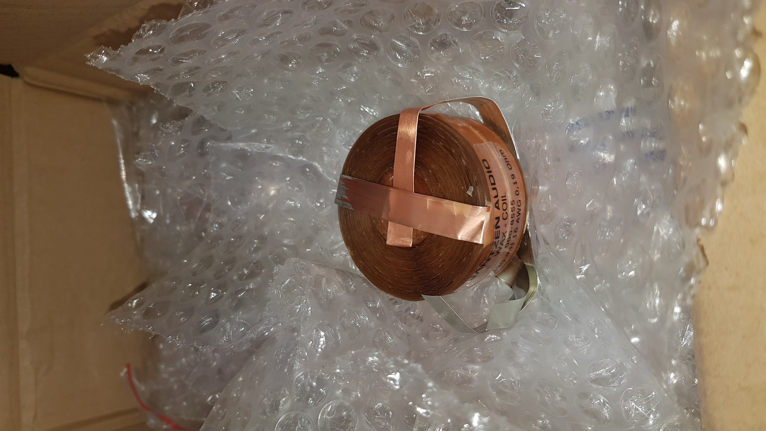

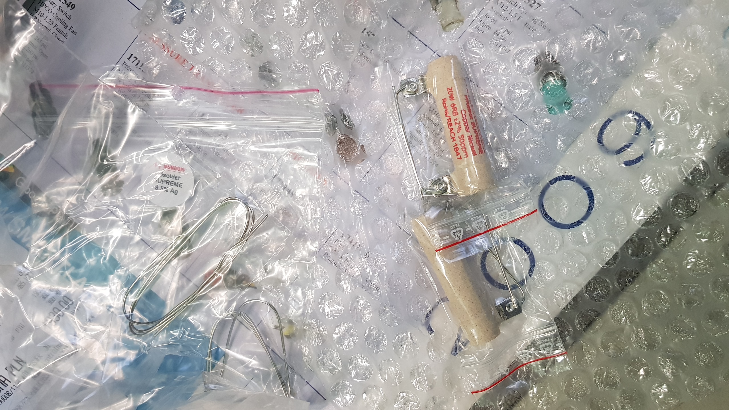

Dziękuję za obszerne wyjaśnienie, muszę przemyśleć wszystko i przeanalizować a w międzyczasie dotarła 3 paczka z ostatnimi elementami
Dotarly przetworniki Seasa , rezystory mundorfa i cewki janteza
A po świętach w nowym roku trzeba będzie wszystko poskładać.
Pod względem zgodności i solidności spakowania mogę polecić sklep power audio z Katowic.

Korzystam z tego sklepu i jestem zadowolony, a cewki taśmowe w wosku są ciekawą opcją.

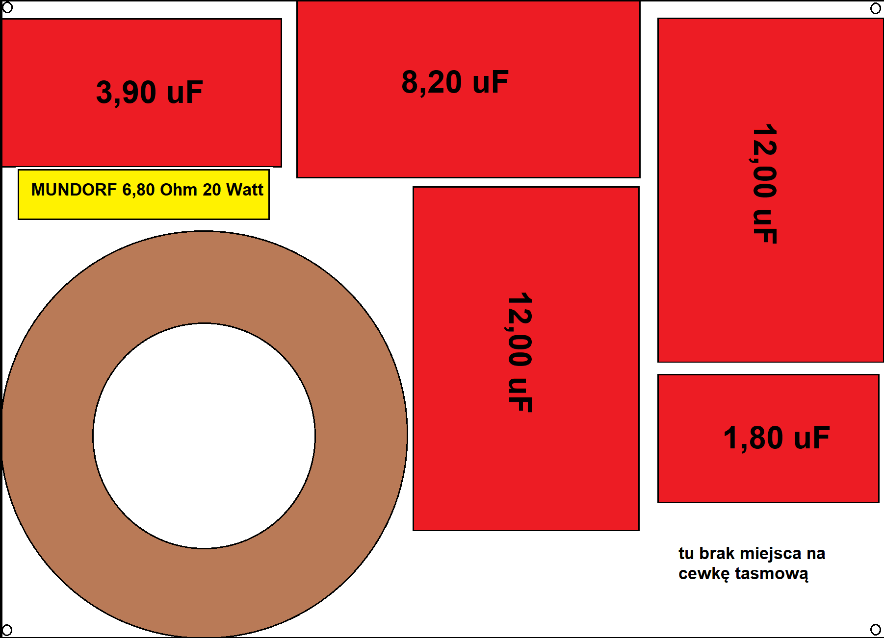

Mam mały problemik z upakowaniem kondów na płytce
Płytka ma takie wymiary 13 na 18 cm dokładnie taka sama jak tu tylko inny kolor:
https://allegro.pl/oferta/perforowana-p ... 8817623595
A po rozrysowaniu kondów brakuje miejsca na cewkę taśmową i listwę pinową do lutowania , w załączniku rozrysowanie w skali 1do 1
Mój skromny zestaw początkującego to VINCENT SV-227MK / TEUFEL CONNECTOR / HK DVD 22 , SCHIIT MANI , SONY PS-X4 + XL25 / Ortofon 2M RED , ARCUS TL 160 + DiY 2 way w strzępach
- Piterski
- Posty: 1531
- Gramofon: Pioneer PL70LII
Re: Moje pierwsze kolumny własnoręcznie budowane
Czy brałeś w związku z tym pod uwagę montaż dwustronny?
Cewki powinny być ustawione do siebie w rożnych płaszczyznach.
IVAN
- Posty: 216
- Rejestracja: 12 sty 2019, 17:54
- Gramofon: SONY PS-X4
- Lokalizacja: ŁÓDZ
Tylko jednostronny bo chcę zwrotnice następnie przykręcić do podstawy co by nie latała i nie hałasowała w kolumnie.
O tym ze cewki do siebie na przemiennie jedna poziomo a druga pionowo to wiem i odstęp około 10 cm od osi otworów.
A czy taka płytka się nada bo jest dłuższa o 6 cm co rozwiązuje problem braku miejsca na cewkę taśmową : https://allegro.pl/oferta/plytka-uniwer ... 7698051219 ?
Chyba nie będzie przeszkadzać że z jednej strony pokryta miedzią czy czymś tam elektroprzewodzącym , tą stronę bym dał do dołu.
Jest dziurkowana więc trochę bardziej wiotka. Ja bym dał cienka płytkę z MDF-u (5-6 mm).

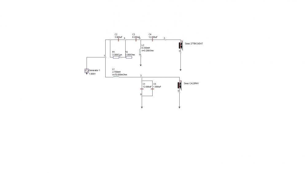

Lub te dwie skręcone jako jedna , będzie sztywniejsze i dla oka ładniejszy efekt ale najpierw muszę ponownie rozrysować czy się wszystko zmieści bo do 3 razy sztuka w kupowaniu tych płytek bo ta 13 x 19 to już drugi zestaw , pierwszy jeszcze mniejszy od tej 13 x 19 już wymieniłem
Jednak wymiar 13 cm na 25 cm to jest to co powinno być od początku a nie za 3 razem dobierane

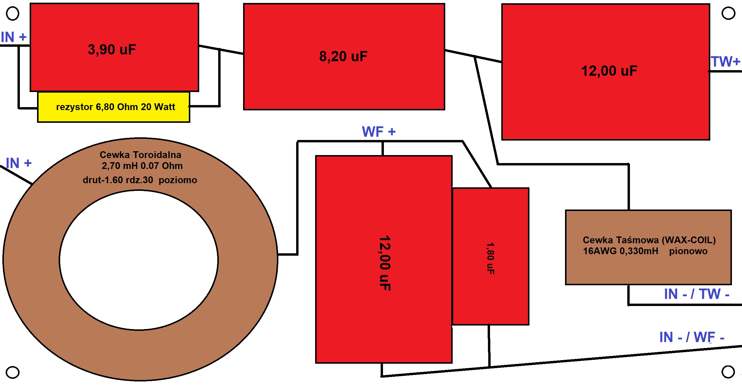

Zerknijcie na rysunek techniczny i powiedzcie czy tak będzie dobrze po przerobieniu na Bi-Wiring bo lepiej poprawki nanosić na rysunku niż po lutowaniu
