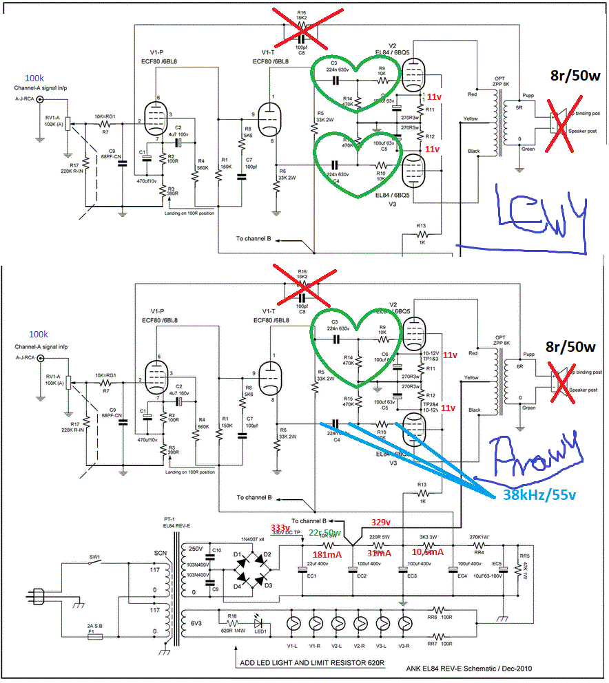

próbowałeś zamienić lampy kanałami ? przełożyć te z lewego do prawego ?

Budując sobie bufor lampowy miałem podobne objawy z kanałem bliżej trafa zasilającego,
musiałem odsunąć dalej od lamp i zamontowałem dodatkowo przegrodę metalową, u mnie pomogło.
Spróbuj odsunąć trafo a kto wie....

W poście #30 opisałem że mam na obecną chwilę wybebeszoną PCB z obudowy żeby wykluczyć pole trafa... Dziś wymienię elektrolity C1/C2 i zamienię wartości r2/R3...

Jest progres, zamienione rezy r3/r2,sugerowałem się schematem i wlutowałem je odwrotnie... Nie mam usprawiedliwienia... Wyjścia odwracacza w obydwu kanałach wyglądają podobnie... Czas na dalszy montaż... I kolejne niespodzianki...

kondy Miflexy mają oznaczoną okładzinę zewnętrzną... Normalnie dajemy ja do masy... A w torze sygnału jak? Do odwracacza? Tylko nie mówcie że nie ma znaczenia...
bo pewnie jakieś ma, gdyby nie miało to by tego nie oznaczali

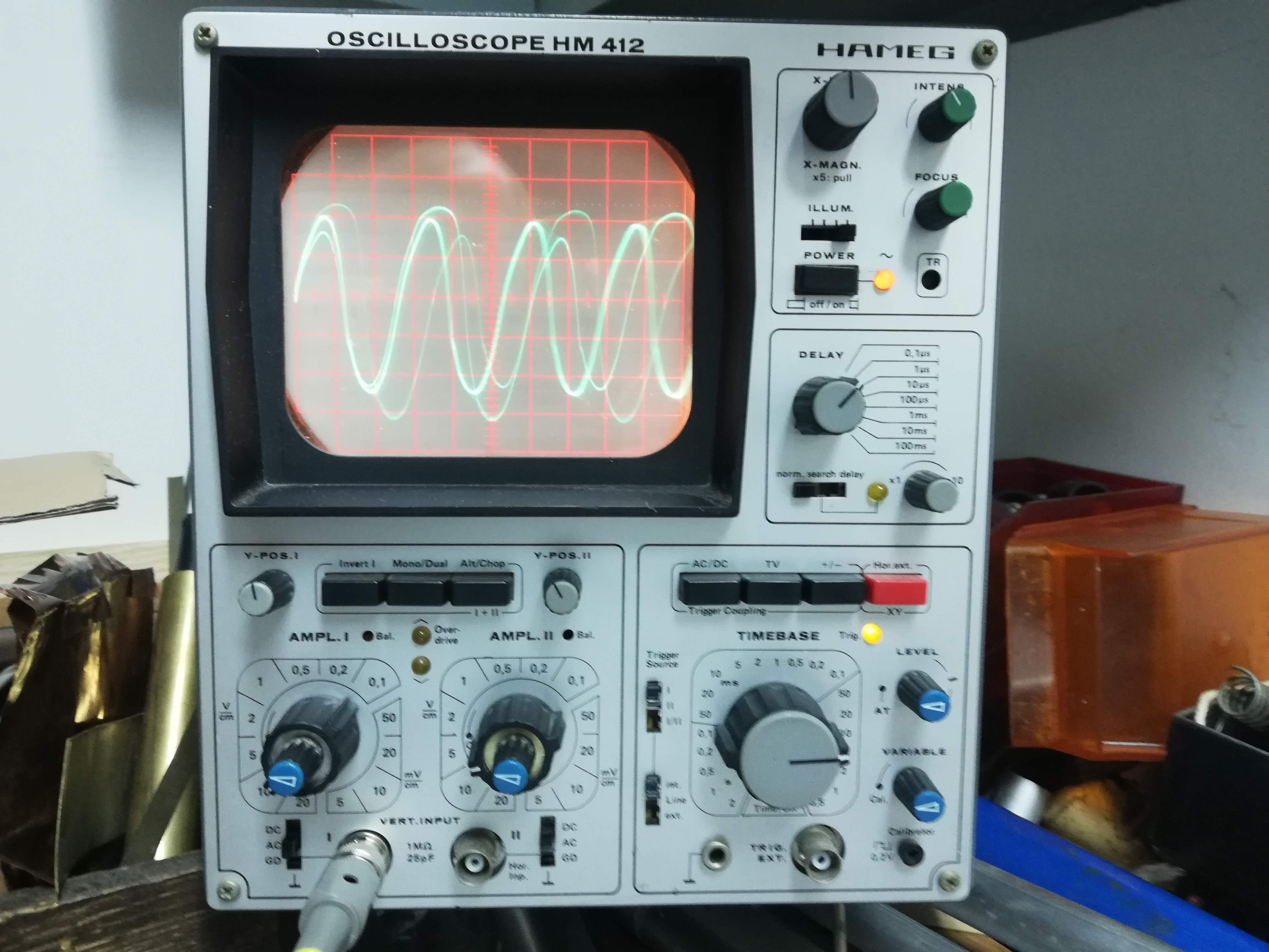

Dla zainteresowanych ciekawostkami z placu budowy...Poskładałem graty i masz... Na jednym kondzie sprzęgającym takie wielorakie kwiatki... 38000hz

Re: PushPull El84 - AN-L1
Jeszcze trochę i wyprodukuje nośną do KF
tylko że licencji nie mam...

W sygnale idziesz od lewej do prawej wg. schematu. Sygnał wchodzi na okładzinę zewnętrzną, wychodzi wewnętrzną.szczepan_def pisze: ↑17 wrz 2019, 21:22kondy Miflexy mają oznaczoną okładzinę zewnętrzną... Normalnie dajemy ja do masy... A w torze sygnału jak?
Nie sugeruj się oznaczeniem, tylko sprawdź sobie na oscyloskopie która wejście jest na zewnętrzną okładzinę.
Sprawdzałes czy wzmacniacz się wzbudza z zamontowanymi trafami, podpiętym ujemnym sprzężeniem i obciążeniem na trafach?
Ja bym jeszcze zamienił te kondy sprzęgające między kanałami i zobaczył co się stanie.
Masz jakieś inne kondensatory, które możesz wlutować w miejsce miflexów? Takie, które będa pasować wymiarami i zmieszczą się na płytce? Te długie wyprowadzenia kondensatorów sprzęgających mogą być źródłem problemu, więc dobrze by było wstawić na próbę co innego, żeby wykluczyć te miflexy.
Nie muszą być audiofilskie

dla ciekawskich, sytuacja ma się następująco:
1. wejścia pozamykane rezem 100k , wyścia trafek pozamykane rezkiem 8r
2. stopnie wejściowe - cisza jak makiem zasiał....
3. odwracacze - cisza dopóki nie wsadzę lamp końcowych...
4. kondziołki sprzegające kanału lewego - milczą - co sprawia że oscylogram lewego STOI jak nasi pod Kircholmem
5. połówka prawego - jak cały lewy
6. kondziołek najbliżej trafa wykazuje niezmienną chęć posiadania 38kHz - niczym jakiś fanatyk
niczym Picasso, bardziej w celach edukacyjnych aniżeli żalu...
P.S. kondy włączyłem zgodnie z logiką = mniej śmieci,
plan = wybebeszenie pcb poza obudowę i podpięcie traf na długich kablach jak da efekt to okucie miflexów w miedziany garnitur

Może coś sieje z tego odczepu trafa zasilającego który jest przylutowany blisko prawej ECF (poprzednie zdjęcie) ?

Coś robi chlew i nie chce się przyznać... Zamiast PCB wyciągnę trafidło zasilania... Mniej przewodów do połączenia... Nie mam innego 0.22 mam 0.47 może na tym zobaczę czy to od tego gnoja pod PCB... Ino wartość nie taka... Poszukiwania trwają🧐

Sytuacja wygląda na opanowaną... Kto zgadnie stawiam flakon... Żadne kondy nie mają z tym nic wspólnego, żadne trafa też P.s. na koniec podałem sinus wyszło po 25v na kanał co daje 10W na kanał przy 8ohm.... Czekam na dalsze niespodzianki...
