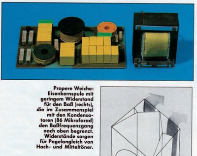

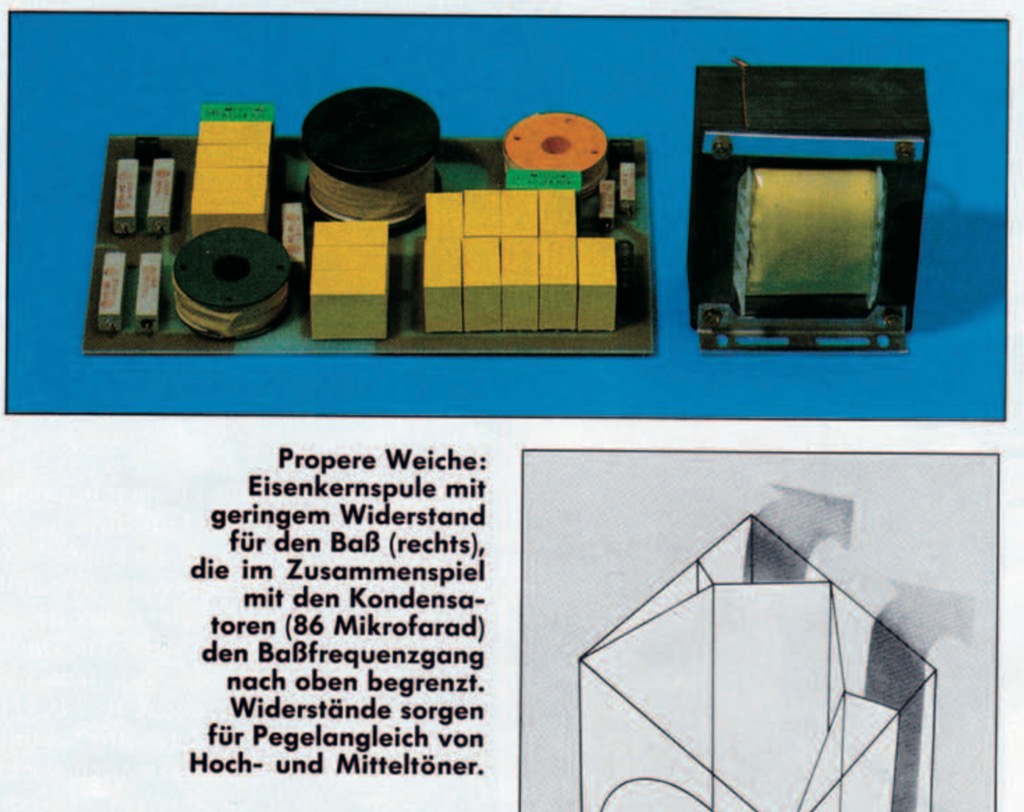

No nie wiem. Właśnie ludzie piszą że transformator na bas jest the best. Tu zdjęcie oryginalnej zwrotki.

Mam nadzieje że masz mostek RLC bo jak szczelina będzie zwalona to jesteś w czarnej du… a z większości których sprawdzałem parametry były do bani :lol:
Posty: 11029
Re: Zwrotnice Vulkan MkI modyfikacja
#35
Hm, sądzisz że ci co robią cewki nie mają mierników ?
BlackDevil
Posty: 658
Gramofon: S600
#36
Post autor: BlackDevil »
Wiesz ja nawijam transformatory i wiem że 2 takie same sztuki nie zawsze mają te same parametry i trzeba lawirować szczeliną żeby je sparować :shock:
Posty: 11029
#37
Aha, cenna uwaga.. dzięki. Klin twierdzi że ci jego goście są kumaci to napiszę żeby pomierzyli zanim wyślą.
