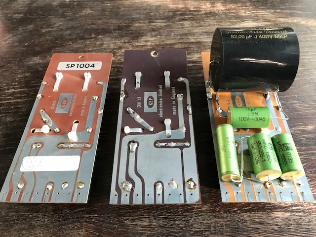

Dojechały kondensatory. 82uF jest na prawdę duży!

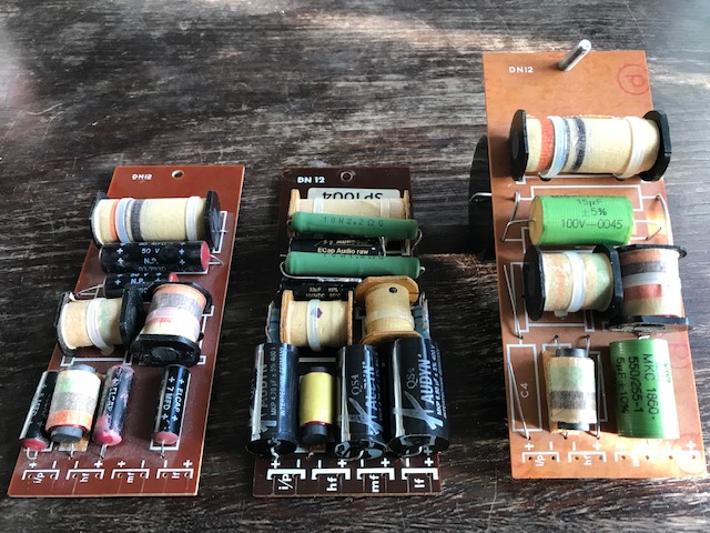

Na szybko polutowałem bez rezystorów, które mam nadzieję dotrą na dniach. Na fotce po kolei zwrotnice: oryginalna z 1972 roku, pierwsza iteracja i najnowsza.

Czy ja jestem jakiś dziwny ale nie widze tutaj elektrolitów

Re: ZWROTNICE - kondensatory ogólnie
Wszystkie w zwrotnicy po lewej to elektrolity. W środkowej 2 Mundorfy schowane pod zielonymi rezystorami.
No właśnie nie wygląda mi to na elektrolit
Zazwyczaj wyglądają tak https://www.google.com/search?q=kondens ... OLIe_Q5MhM:
No nie bede sie sprzeczac bo takich nie widzialem
Faktycznie elektrolity
I dales te same wartosci?
Te same wartości oprócz niskotonowego, dałem 82uF zamiast 80uF ale to praktycznie nie ma znaczenia.
Klin, dałem foliowe zamiast elektrolitów. Mają inne oporności. Trzeba to zrównoważyć rezystorami. Bez oporników zagrały absolutnie wysuniętą średnicą (bolącą wprost) i słabym basem. Na szybko podlutowałem 2,2 i 1,8 Ohma w szeregu do kondów odpowiedzialnych za bas i średnicę tak jak po wielu próbach mam to poskładane w poprzedniej wersji zwrotnic. Zagrało już całkiem dobrze. Jak przyjedzie worek z rezystorami to będę próbował różne kombinacje
Ja rezystory składałem z równolegle połączonych Beyschlagów 1%. Tam gdzie były 5W dawałem po 10 sztuk równolegle (10x 0,6W). To warto zrobić w zwrotnicy.
