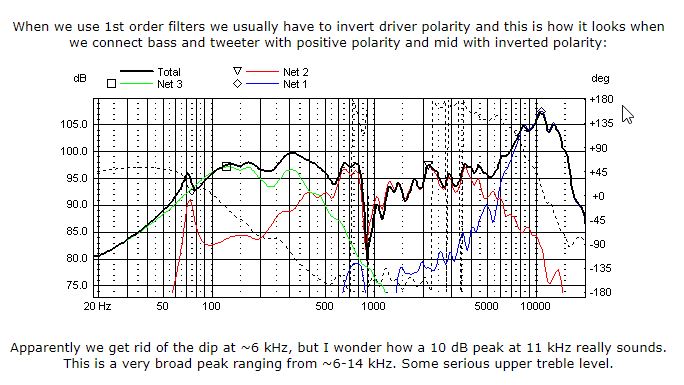

Ja tak myslę co by przyciszyć tylko wysokie o jakieś 6dB (albo i więcej)... Według Troelsa, po odwróceniu polaryzacji zarówno na niskotonowym i na wysokim powinno być tak: Czyli żeby zbić tą górkę na wysokich chyba wystarczy dzielnik już przed samym głośnikiem wysokotonowym? Muszę do Pawelca przedzwonić bo już przestaję ograniać
EDIT: JEJ JAKIE JA GLUPOTY PISZE!!!! NIE CZYTAC TEGO POWYZEJ

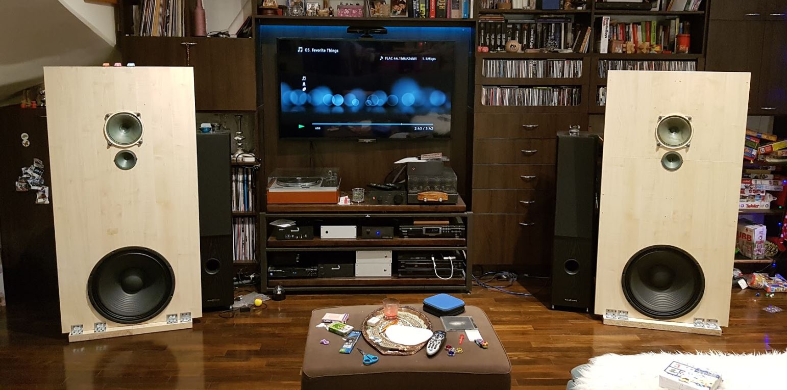

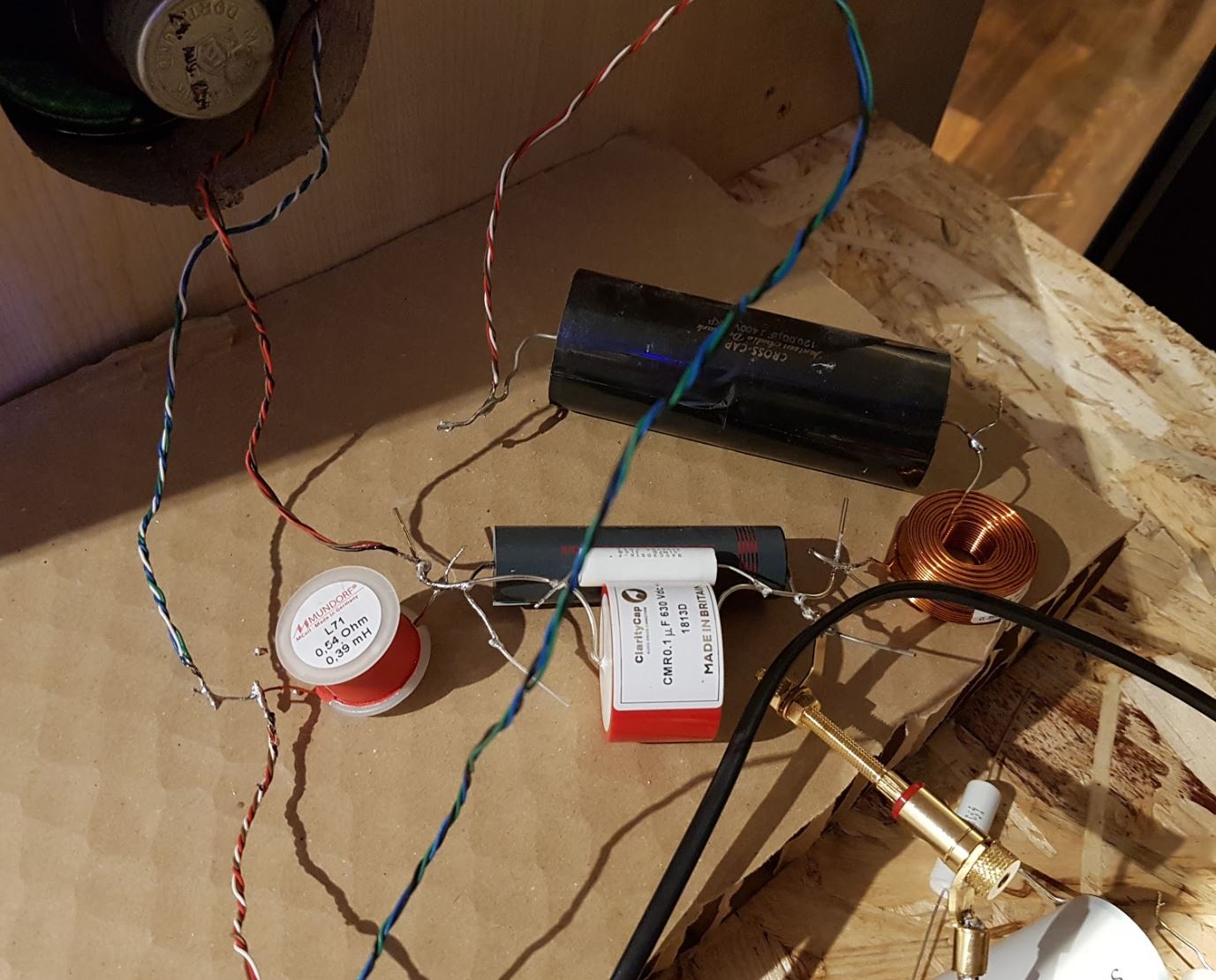

Na tę chwilę skończyłem dopracowywanie moich odgród i jestem z nich baaaardzo zadowolony!!
Po długich bojach stanęło w końcu na poniższej zwrotnicy (może się komuś przyda):
- tweeter: flitr drugiego rzędu kondensatorem 4uF w szeregu i cewka 0,39 mH równolegle (to samo poleca Lampizator w opisie ale juz na schemacie ma filtr pierwszego rzędu - mnie zdecydowanie bardziej pasuje drugi)
- mid: filtr pierwszego rzędu: w szeregu kondensator 120 uF (większy kond obniża cięcie pasma na dole na 260 Hz; przy 82 uF tnie na 390 Hz i wtedy jest ciut za słaba niższa średnica) i cewka 0,39 mH. Próbowałem też z kondem 200uF ale za bardzo buczało to wszystko i głosniki nie wyrabiały
- woofer: filtr drugiego rzędu - jak u Lampizatora
Trochę mam jeszcze bałagan w kablach i muszę w końcu zamontować gniazda i zmontować zwrotnicę na jakimś pcb... Próbowałem też zwrotnicy Troelsa ale zupełnie mi nie podeszła.

zainwestować w dobre elementy na tweeterze. Zakupiłem Jantzen Alumen i Clarity Cap CRM. Warto było!!
Całość gra naprawdę fajnie. Mają niesamowity szczegół i rozmach! Jak ktoś ma miejsce na takie spore głośniki to...nie ma się co zastanawiać. U mnie zostaną na długo.

No a jakieś finałowe foty ..... ?
Miło by było zobaczyć.
Pozdrawiam. Marek.
Pozdrawiam. Marek.
Ostatnio zmieniony 04 sty 2019, 19:36 przez Peliks, łącznie zmieniany 1 raz.
- klin
- Posty: 2204
- Gramofon: Thorens 125 MK II
Re: [KOLUMNY] Odgrody na Saba greencone
Zdecydowanie sie zgadzam - do łomotów to one się średnio nadają
Co do wyglądu to tu się raczej nic nie zmieniło. Możliwe, że je pociągne na jakiś grafit albo coś w ten deseń...

Zwrotnica Troelsa, na której oparłem swój projekt, jest przeznaczona do pudła rezonansowego!
Fakt jest taki, że została dokładnie pomierzona i faktycznie wysokotonowiec dobrze jest pociąć tak jak proponuje Troels. Gra on zdecydowanie głośniej i zbicie go o kilka db nie psuje ogólnego efektu, a pomaga.
Średniotonowiec pociąłem bardzo podobie jak kolega Klin. Były próby odsłuchowe: 88uf (zbyt jasno), 110uf(najbardziej naturalnie i najcieplej), 200uf (zbyt chaotycznie na dole średnicy), brak kondów (szkoda gadać). Finalnie zostałem przy 110uf.
