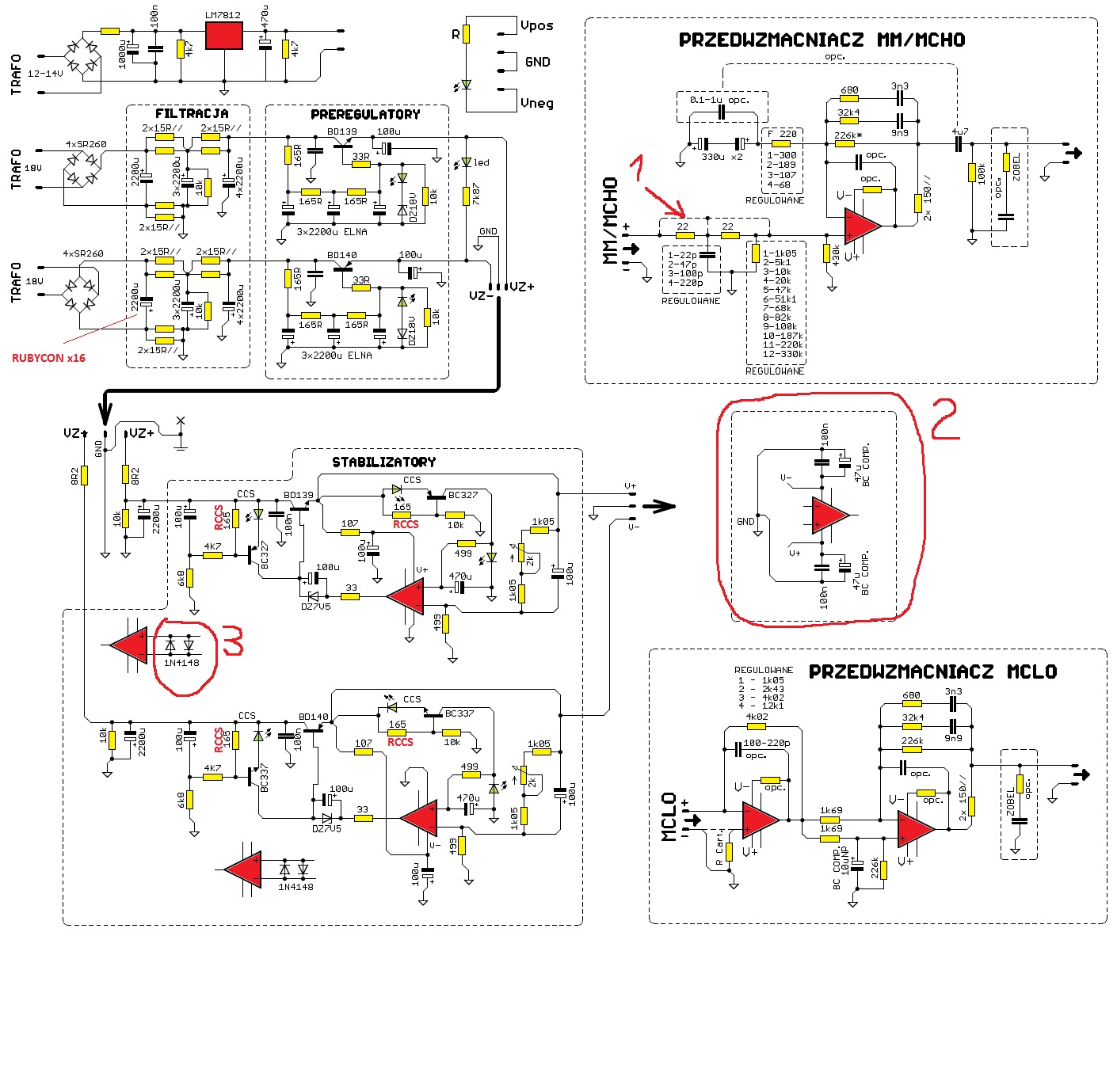

Cześć Gramofonomani i Gramofonomanki!
Prawdopodobnie się będę tutaj ośmieszał, ale co tam... Podobno nie ma głupich pytań...
Mam więc pytania co do projektu. Na niektóre "chyba prawie się mi zdaje, że może" znam odpowiedź, ale (numerki odpowiednio na schemacie załączonym):
1/ Co oznacza dana linia przerywana? Na płytce widzę, że jest miejsce na te rezystory 22R (opisane jako 1k, ale Krzysztof na którymś zdjęciu prostuje te 1k na 22R) - ale akademicko mnie męczy ta linia przerywana - że ew. można je zmostkować??
2/ Co oznacza ten wyrwany z kontekstu mały schemat wokół wzmacniacza operacyjnego? Do których WO to się odnosi? I w ogóle - co to jest?! :?
3/ Zmostkowanie WO w sekcji stabilizatory przez dwie diody - znowu widzę je na płytce, widzę na zdjęciach Krzysztofa, ale akademicko pytam - czemu nie można tych diod było namalować "normalnie" w schemacie, czemu zasłużyły na takie wyróżnienie i osobny malunek na schemacie?
I pytanie bonusowe - mam trafo 2x19 VAC (a nie 2x18 VAC jak zalecane) - coś zmieniać? Jakieś małe rezystorki na wejściu aby zgubić ten 1V ? Czy spoko - po prostu będzie tylko ciut cieplej wokół?
Nie sądzę, że wcześniej niż jesienią znajdę czas na rozpoczęcie procesu więc spokojnie sobie zapytuję. I kibicuję wszystkim PREKURSOROM :clap:
Paweł

Doskonale.
1. Dokładnie tak. Jest to opcjonalne.
Można wlutować:
- zarówno 2 kondy 330u i na wyjściu 4u7
- albo same 330u bez tego 4u7 - zamiast niego zworka. Najlepiej wtedy wsadzić zworkę bez lutowania w miejsce 4u7 i lekko skręcić drucik by było przejście. Wówczas dla spokojności po wsadzeniu wzmacniaczy operacyjnych należy (sekcja MM - na zwartym wejściu!) sprawdzić poziom DC offsett w punkcie pomiarowym. Jak ma do 20...30mV to jest dopuszczalne. Jak ma znacznie więcej to niestety 4u7 należy wlutować.
- albo wlutować 4u7 bez tych 330u - wtedy w ich miejscu należy zrobić analogicznie zworkę do masy (połączyć punkty lutownicze tych kondensatorów czyli ich +). Wtedy nie jest ważny pomiar DC offsett bo i tak kond 4u7 całą składową stałą zatrzyma.
2. To się odnosi do wzmacniaczy operacyjnych części audio. Żeby nie zaciemniać schematu narysowałem to z boku. czyli każdy z nich ma blokowane linie zasilania kondami 100nF i 47uF.
3. Bo na schemacie byłoby ciasno. Dlatego jest z boczku i tyczy się właśnie sekcji stabilizacji.
Projekt jest policzony dla trafa 2x 18V.
Jak już masz te 2x 19V to możliwe, że musiałbyś wlutować w zasilaczu w jednym z miejsc tam gdzie są rezystory 2x 15R (>filtracja, te po prawej) wartości np 2x 22R...27R żeby zbić to napięcie. To zależy od trafa ile daje więcej.
Albo nie zmieniać rezystorów tylko zmienić 6 kondensatorów 2200uF/25 na takie 1000-2200uF ale na 35V - ważne, ich średnica do 13mm raster/rozstaw 5mm.

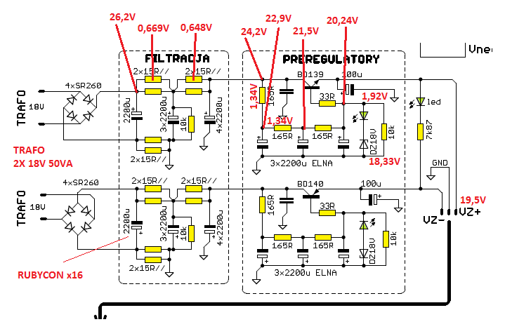

Dokładnie tak -za małe napięcie i zasilacz nie wystartuje.
Ponizej na schemacie naniosłem pomiary , które przed chwilą zrobiłem. Są dla gałęzi dodatniej, dla ujemnej powinny być zbliżone.
Napięcie dla led 1,92V a dla diody zenera 18,33V.
Zasilacz naturalnie podpięty do preampów z obsadzonymi opampami. Na każdy 16,5 ustawione.
MM - 2x OP27
MC - LME49710x2 + OPA627x2
Napięcia w gałęzi dodatniej zasilacza głównego

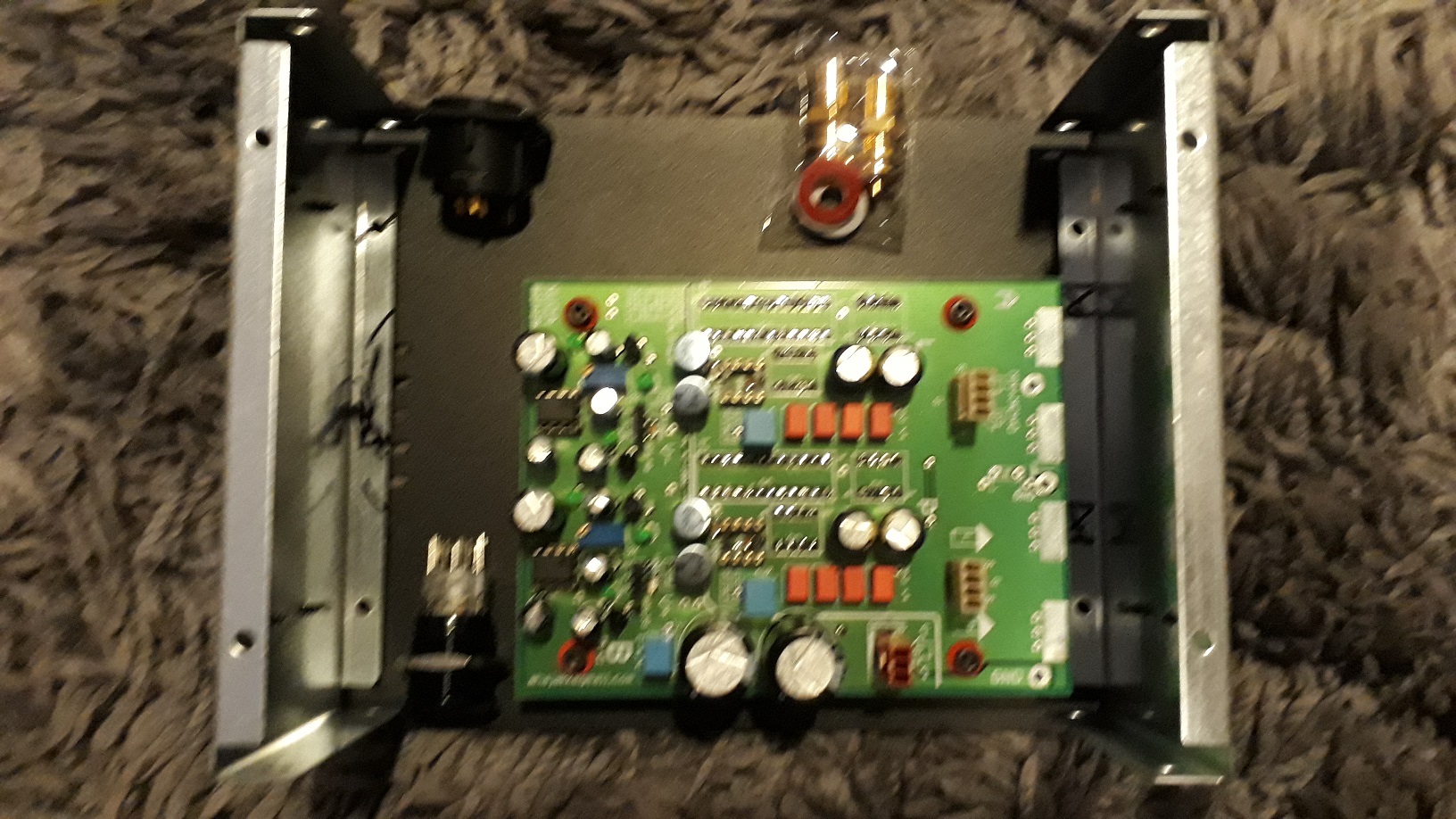

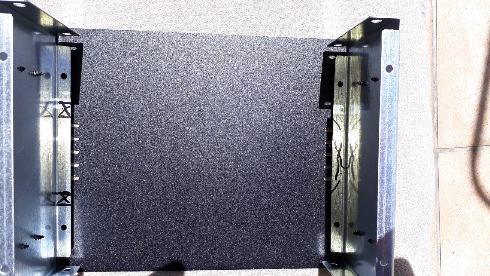

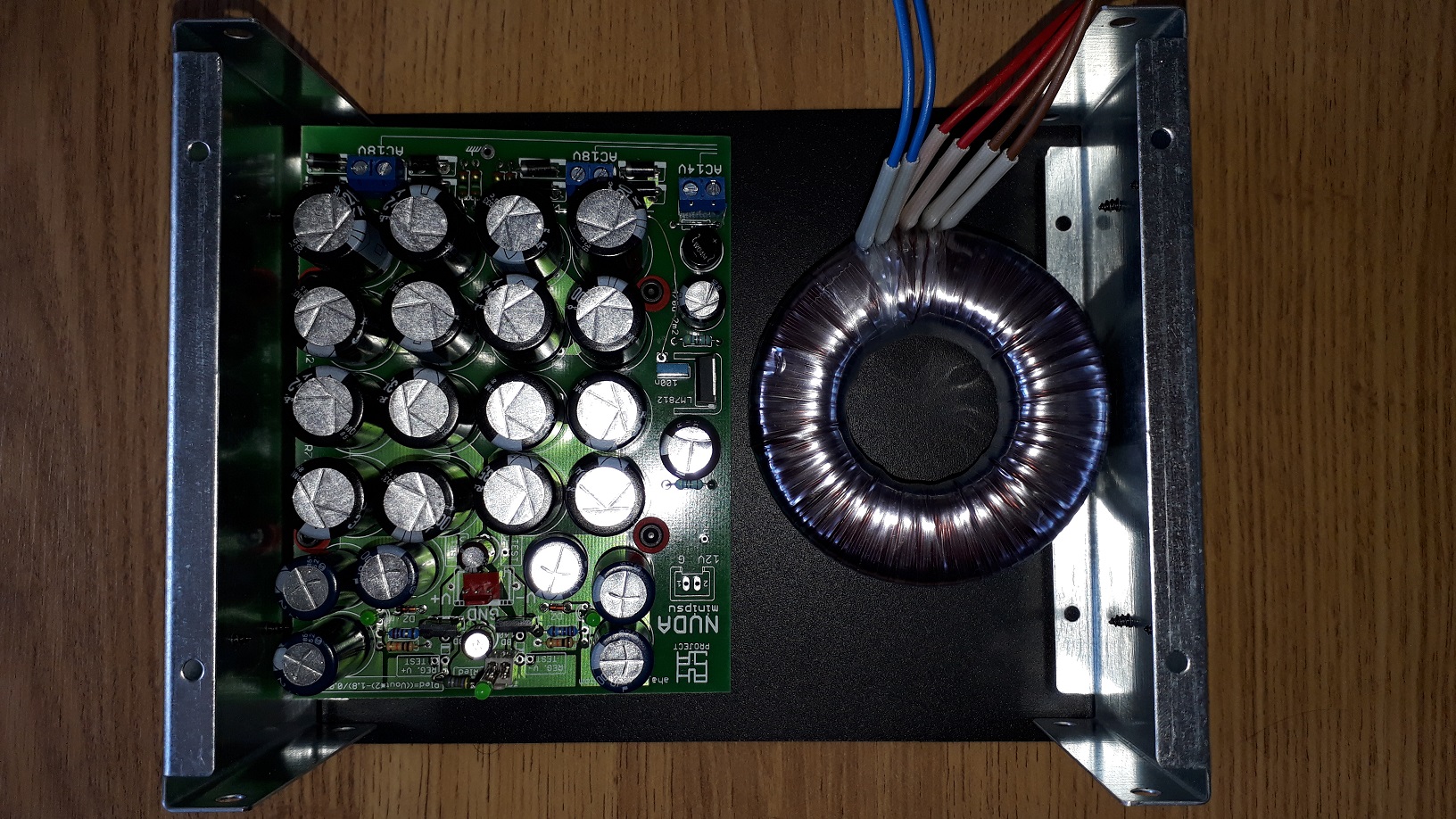

Dawno nie pokazywałem postępów prac, co już niektórych zaniepokoiło ;) Prace idą pełną parą, a problem goni problem. Wydawało mi się na początku, że zestaw w dwóch Economicach będzie najłatwiejszy w montażu i dlatego od niego zacząłem. Niestety chyba jest najtrudniejszy, a przynajmniej taką mam nadzieję. Nie wiem co jeszcze mogłoby mnie zaskoczyć przy innych obudowach. Jako, ze przydałyby się jakieś zdjęcia to pokazuję wstępne rozłożenie elementów w zasilaczu i w pre. Ostatnie nieostre, przepraszam. Widać, że w zasilaczu jest ciasno. Aby montaż był możliwy, trzeba podcinać wewnętrzne blachy. W pre płytki będą umieszczone na obydwu pokrywach - górnej i dolnej.
Flamastrem zaznaczone fragmenty do usunięcia.
Zasilacz
Zasilacz
Pre
