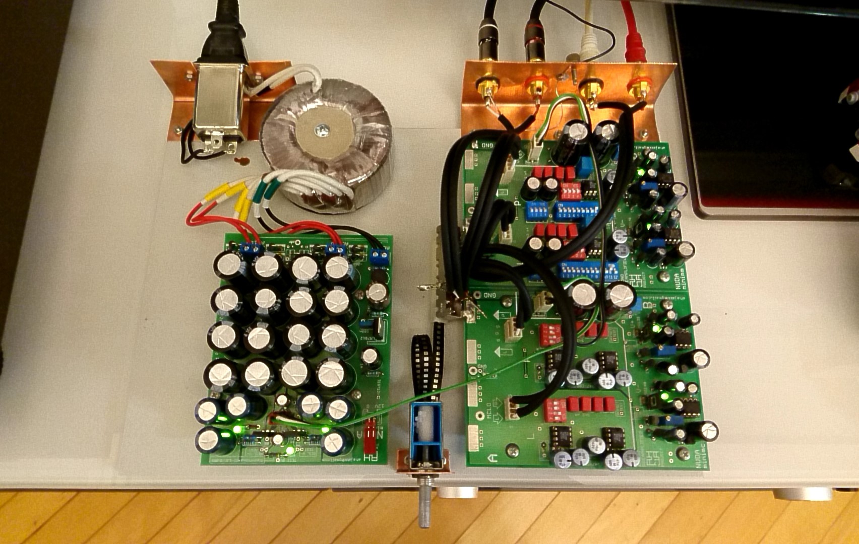

Przymiarka do obudowy na razie płyta z pleksi ( rozmieszczenie elementów i wysokość) i pierwsze uruchomienie (przynajmniej u Mnie) wszystko działa elegancko.
Będzie w obudowie GALAXY 1U - 1GX343N - panel 3mm - CZARNY
Dzięki ahaja :D
Toshiba SR-355 -- NUDAmini -- AT LS500 -- AT13EaV - NOS -- AT15E - NOS -- Pioneer A-757 Mark II -- Pioneer GR-777 -- Pioneer F-737 -- KENWOOD LS880 CLASS A -- DENON AVR-X5200W -- AKG K550
ahaja
Posty: 1280
Lokalizacja:
Re: [Przedwzmacniacz] Nuda mini - relacja z budowy
#295
Post autor: ahaja »
:-) Ano.
Sekcje audio bym zamienił miejscami by MC miało krótkie kable sygnałowe.
Zasilacz bym odwrócił w stronę sekcji preampów, by również skrócić kable.
Trafo bym dał w lewym dolnym rogu.
Wszystkie kable AC skręcone ze sobą dość solidnie.
Jak byś chciał wstawiać ekran między zasilacz/trafo a sekcje audio to tylko ze zwykłej blachy stalowej.
Wystarczy ci 6 gniazd rca: po 2 wejścia i 1 wyjście przełączane pstryczkiem np przekaźnikiem (np seria AZ850) zasilanym z dodatkowego układu w zasilaczu (12V).

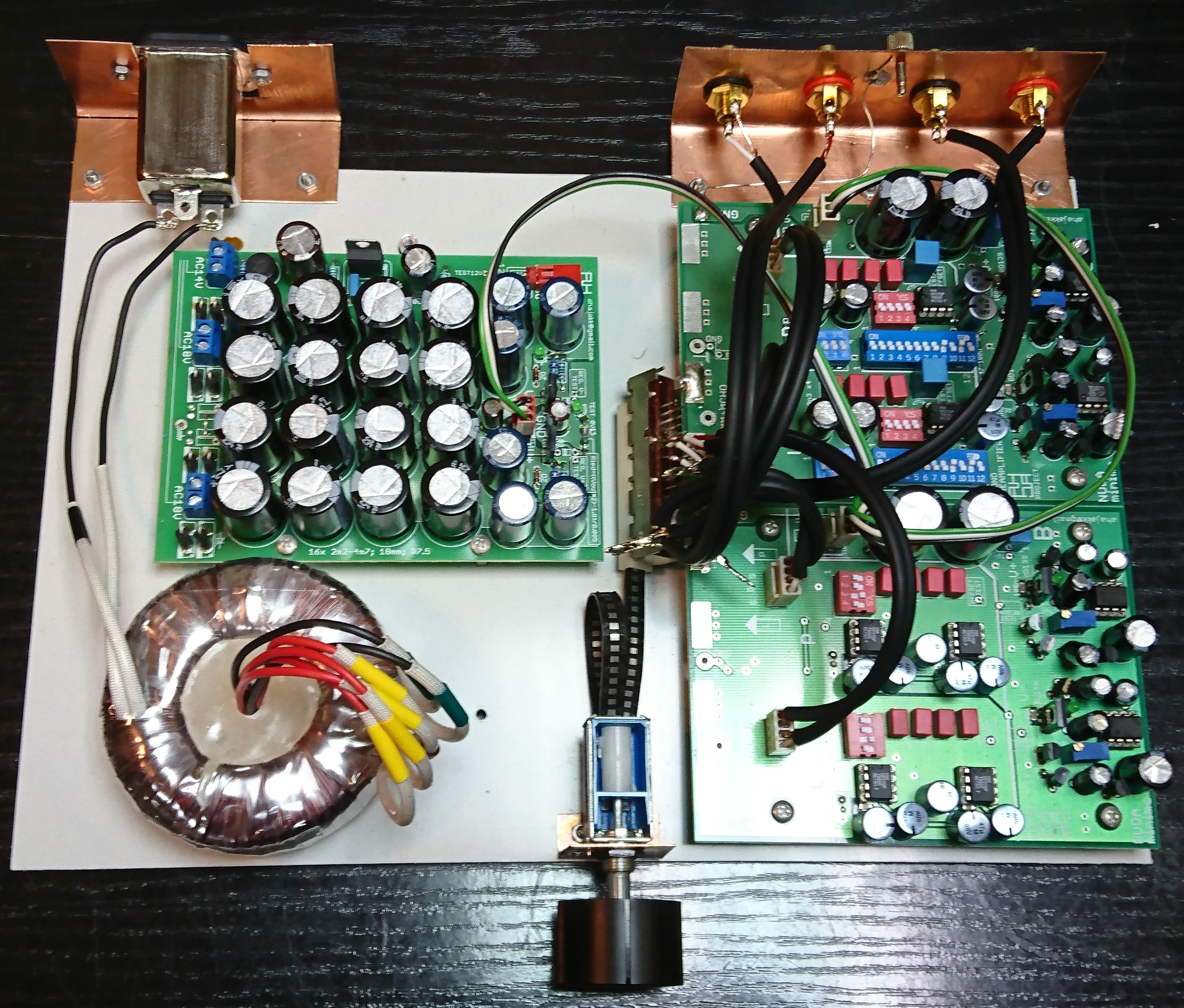

Czy tak :?:

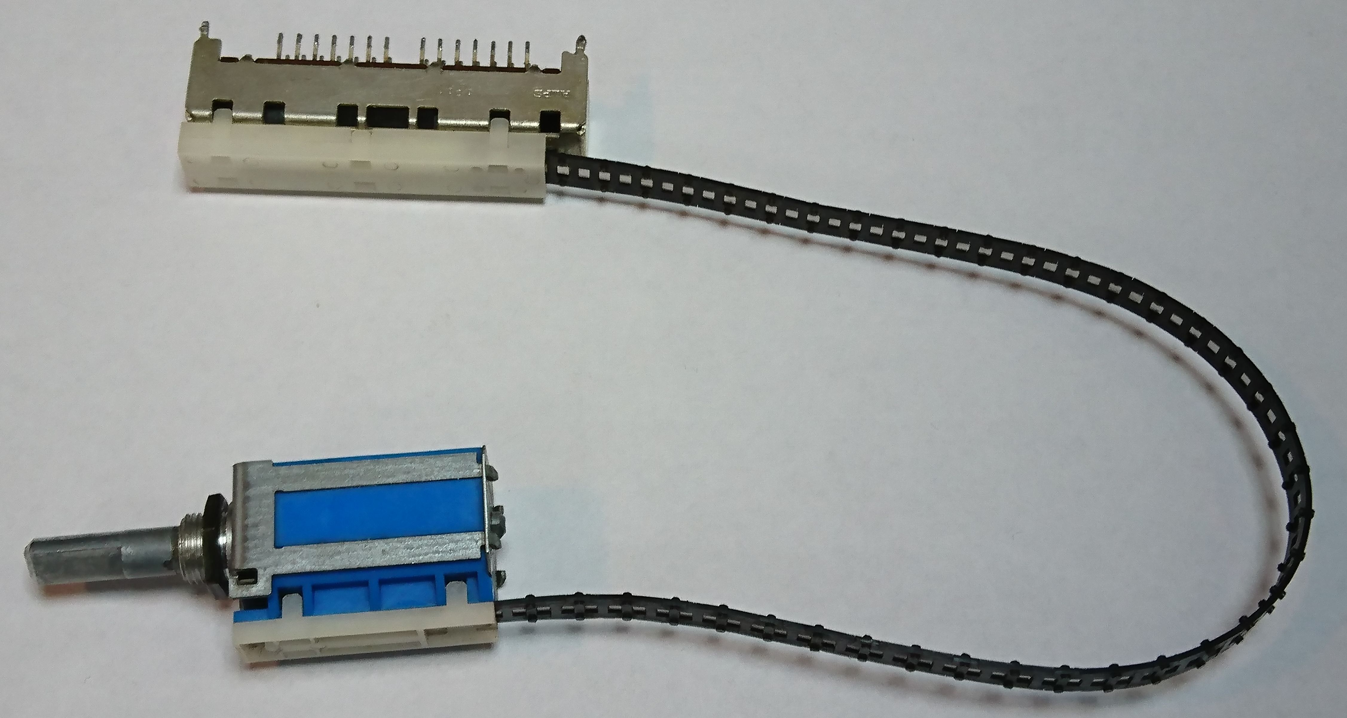

Wolę mechaniczny
test
test
przełącza wejścia i wyjścia

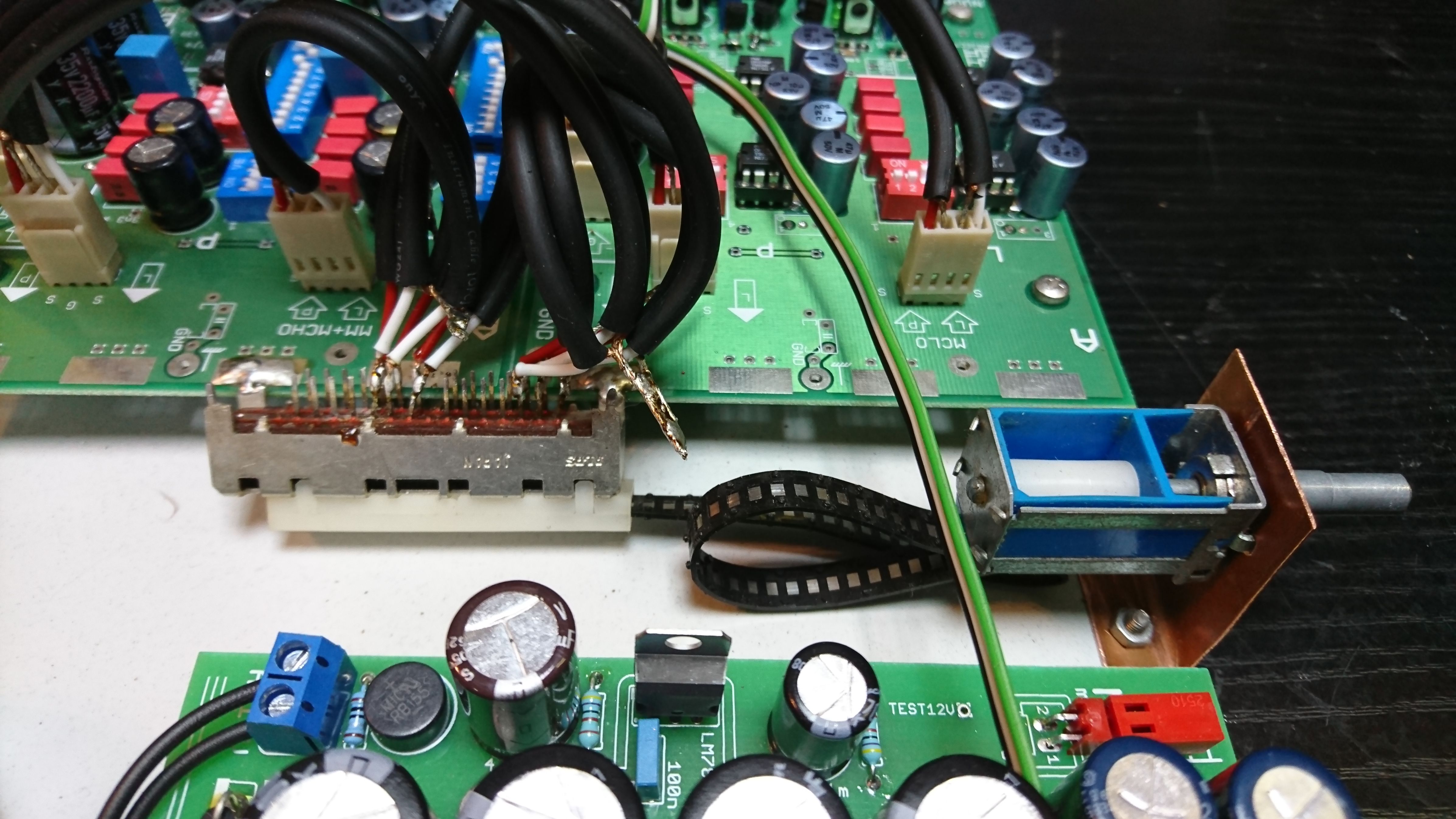

Z tego co widzę, Ty tym zajefajnym przełącznikiem przełączasz zarówno wejście, jak i wyjście. Dlatego wystarczyły Ci dwa komplety RCA. Jest to jakiś pomysł, ale rozważ jednak moje rozwiązanie i tak też chyba sugerował ahaja, żeby wejść nie puszczać przez przełącznik, bo sygnały są tam niewielkie (szczególnie w MC) i podatne na zakłócenia. Dołóż jedną parę RCA tak by mieć osobne wejścia MC i MM i podepnij je jak najkrótszą drogą bezpośrednio do pre. Na przełącznik możesz sobie puścić wysokonapięciowe wyjście i użyć jednego kompletu RCA do tego.

Tak, tylko zamieniłbym miejscami pcb preampów - wtedy sekcja MC będzie najdalej trafa a blisko gniazd.
OK. Ja wolę przekaźniki bo są hermetyczne, małe i za 20 lat będą działać tak samo. Mechanicznie to wolę nimi sterować :-).
Przy gniazdach wyjściowych (1 para) można dokleić taki przekaźnik między nimi i poprowadzić sygnały z pcb MM i MC. Do tego 2 przewody z zasilaniem do niego przez przełącznik 2 pozycyjny, dioda (1N4148), kondek (100n) i gotowe. Przełącza tylko sygnały, bo jakbyś chciał dodatkowo przełączać masy ... to zapewne będzie walić w głośnikach.

Tak właśnie wymyśliłem. Przełącznik ma posrebrzane styki "ALPS", kable SOMMER OFC gruba żyła sygnałowa 0,25mm2 dobry ekran i nie będzie długi w środku.Sprawdzi się doświadczalnie.

A trafo dobrze.
