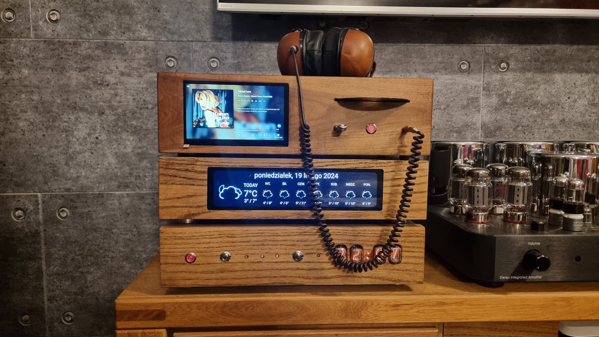

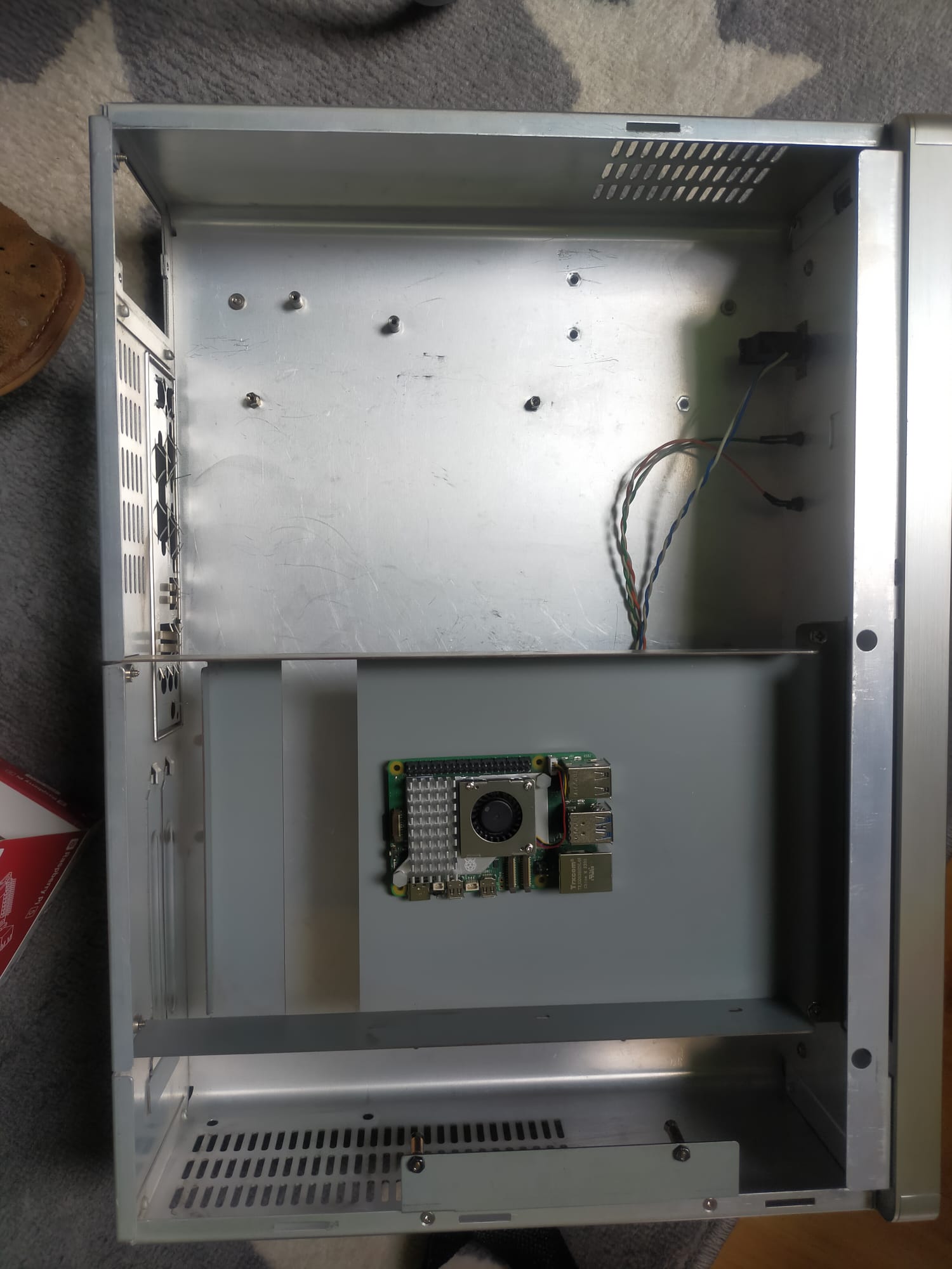

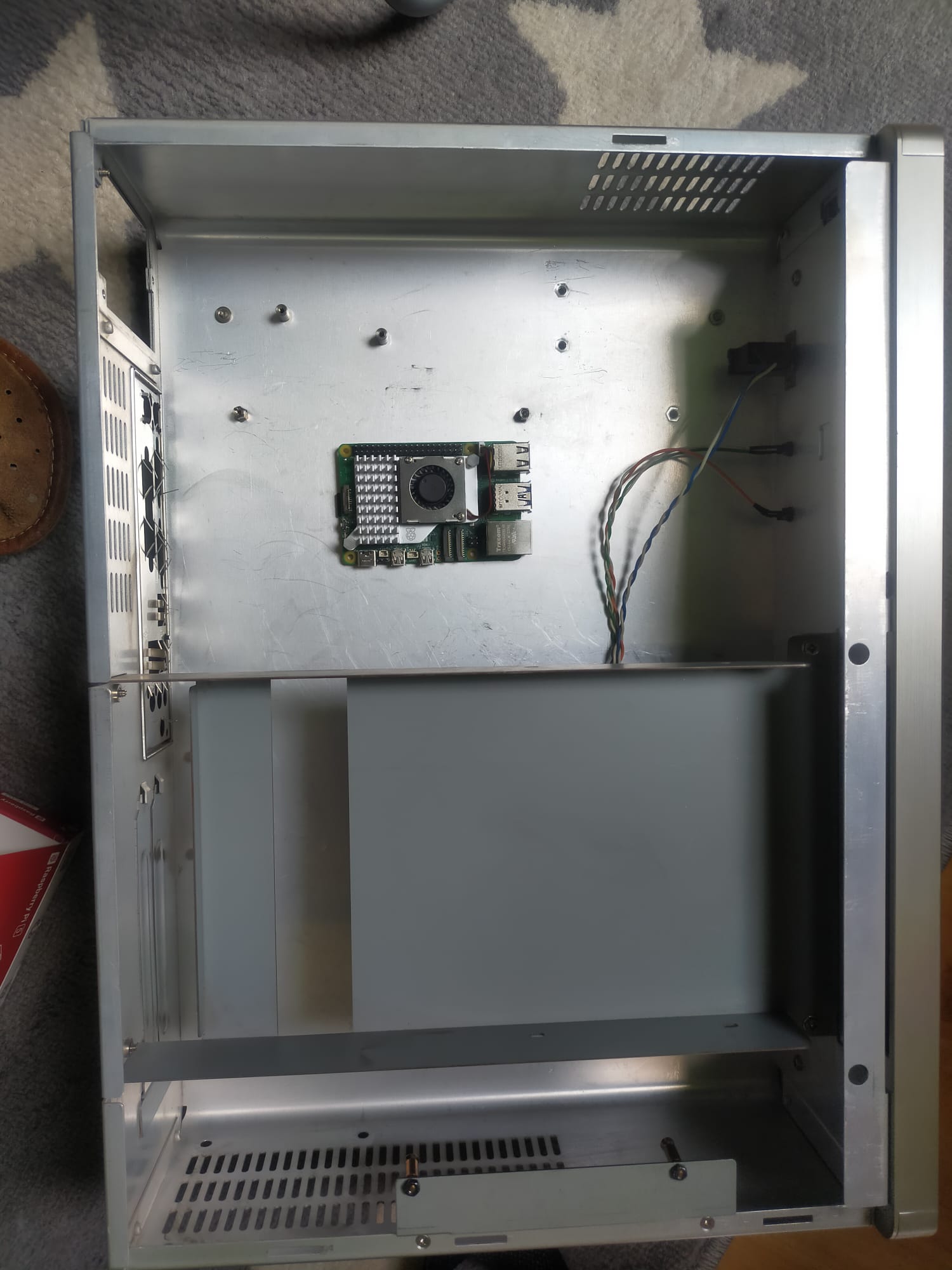

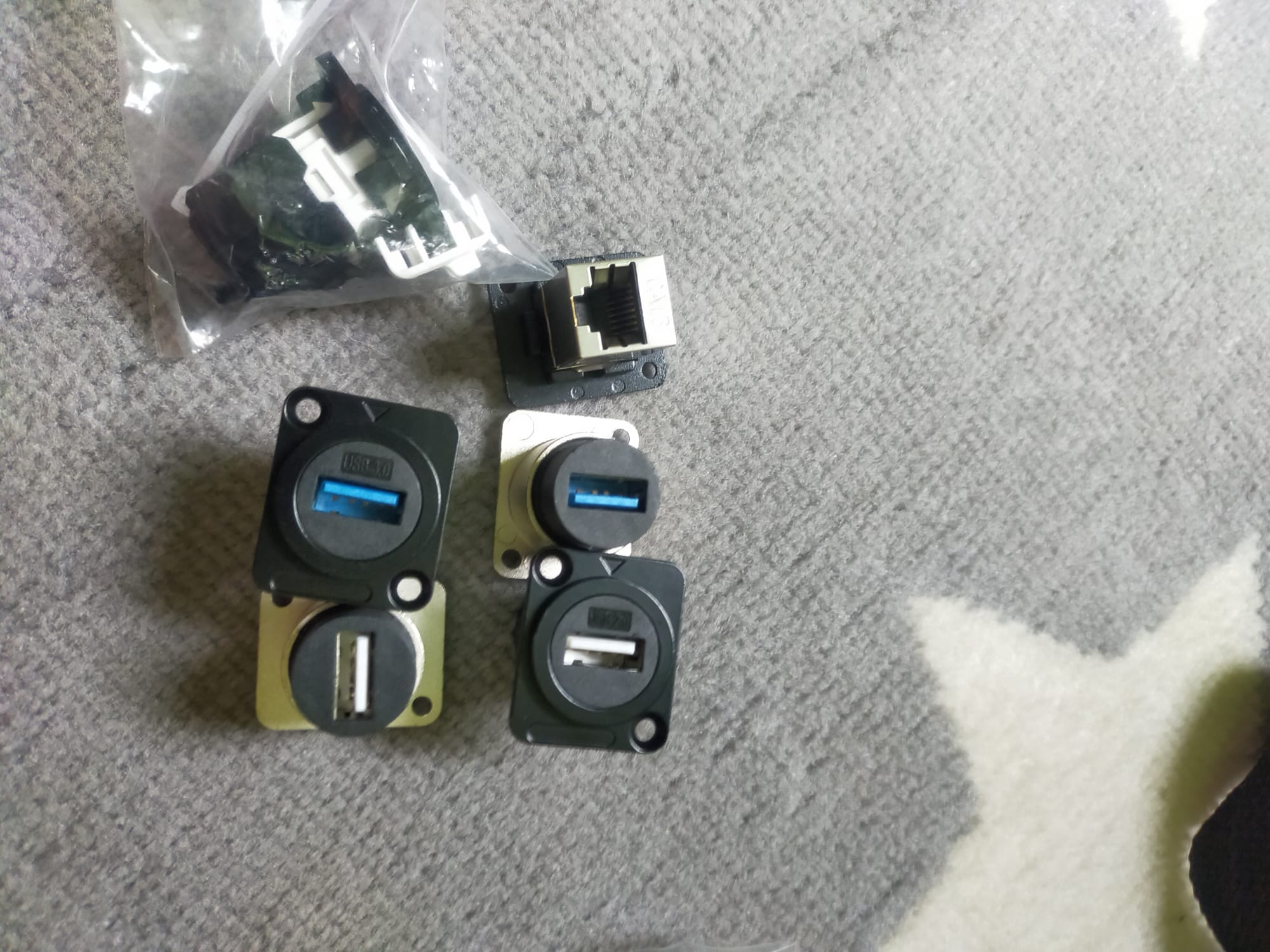

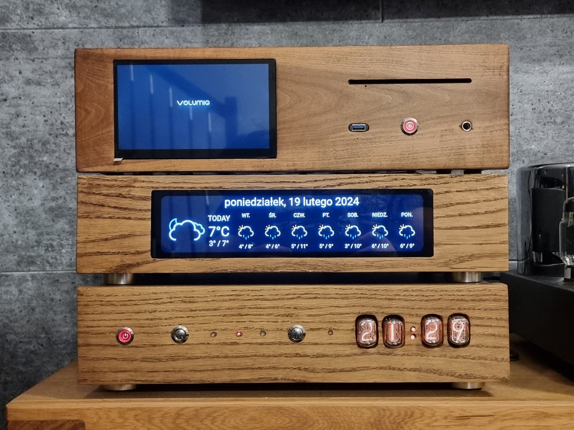

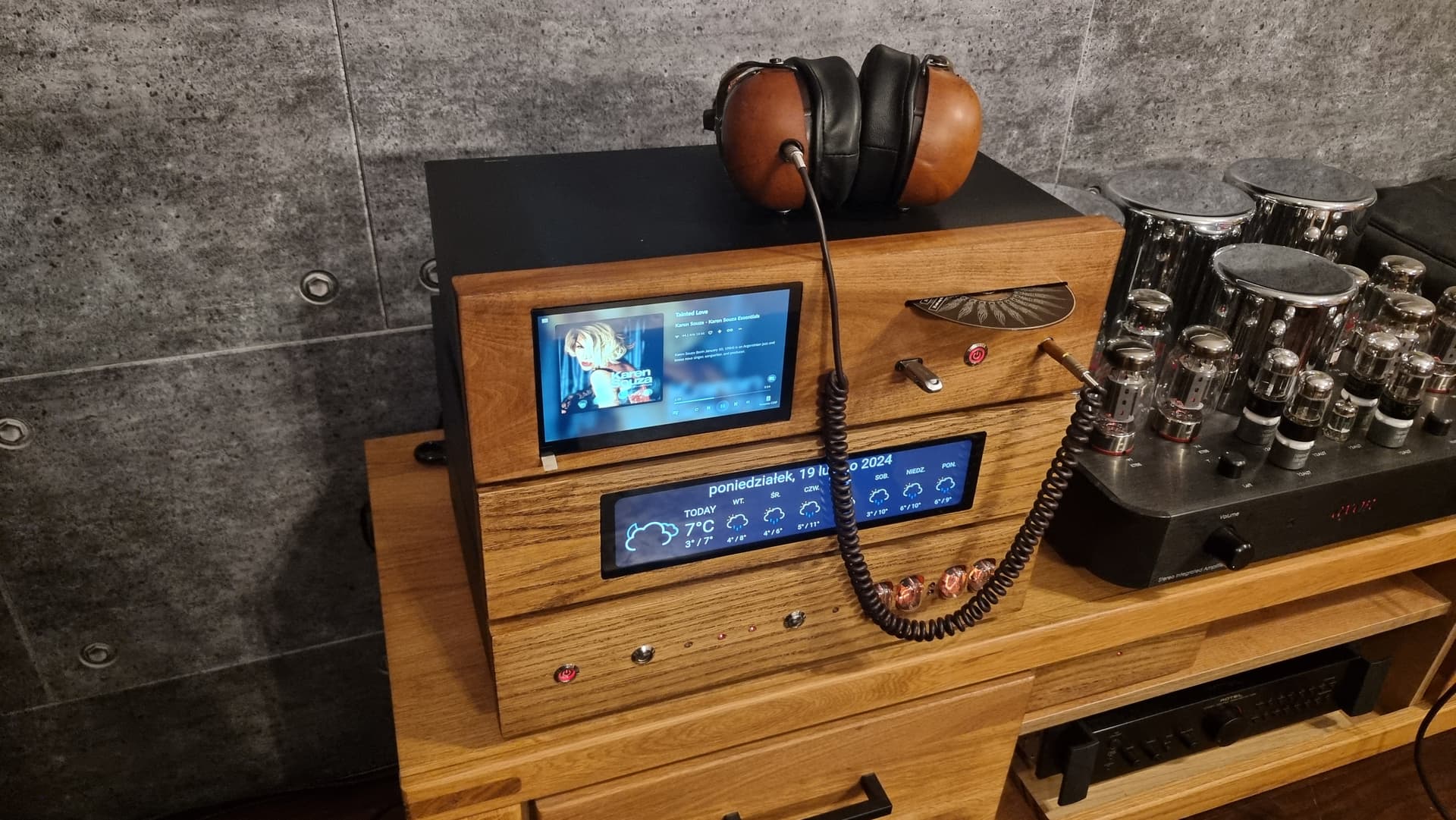

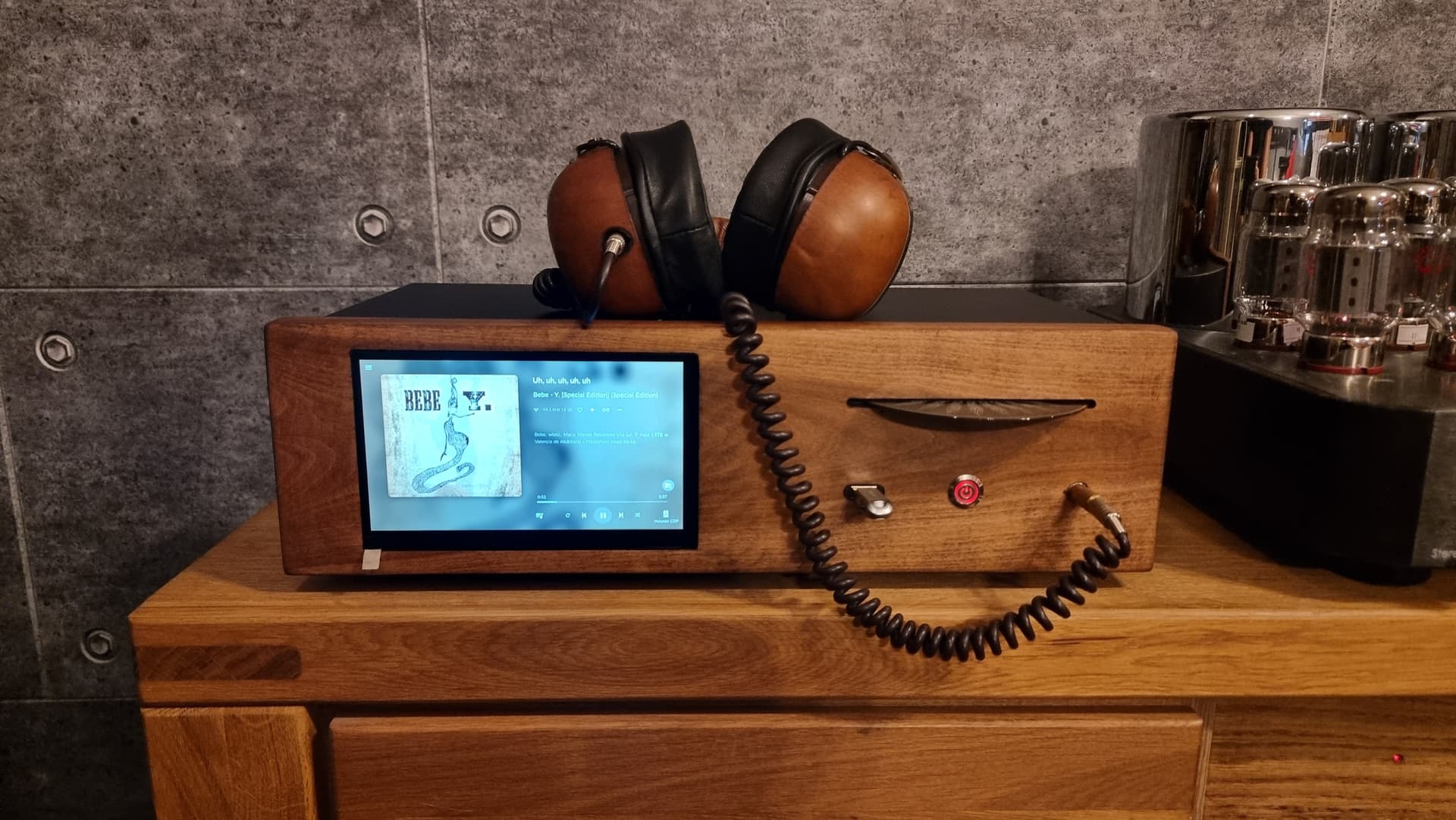

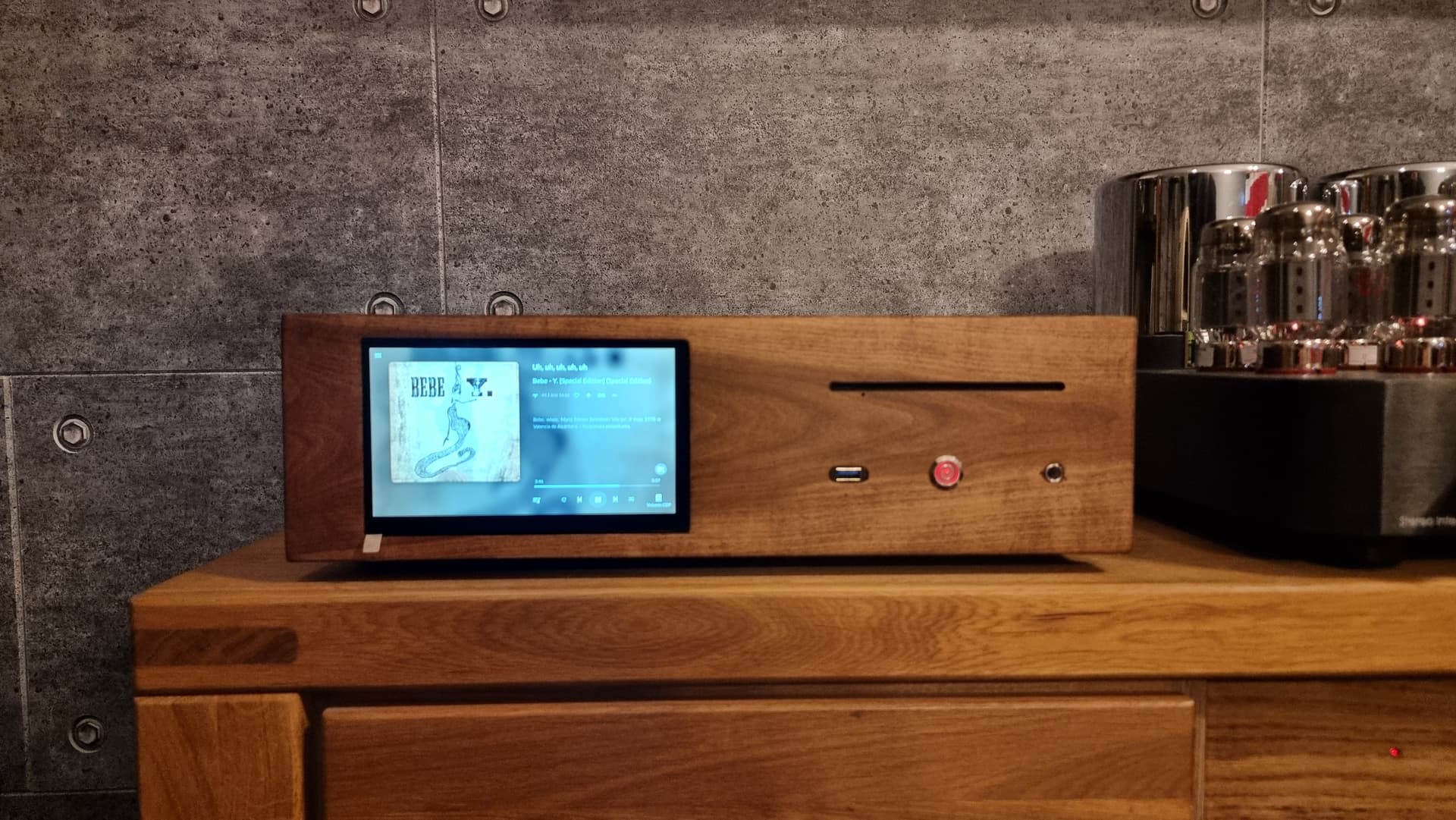

Panie i Panowie , ostatni twór Martynki.
a tutaj już stand alone
Panel przód to orzeh włoski, LCD 7", wyjście słuchawkowe, wejście na USB i slot na CD.
Wyjście poprzez USB na Xmos dalej i2s na DAC na analogu lampowym.
