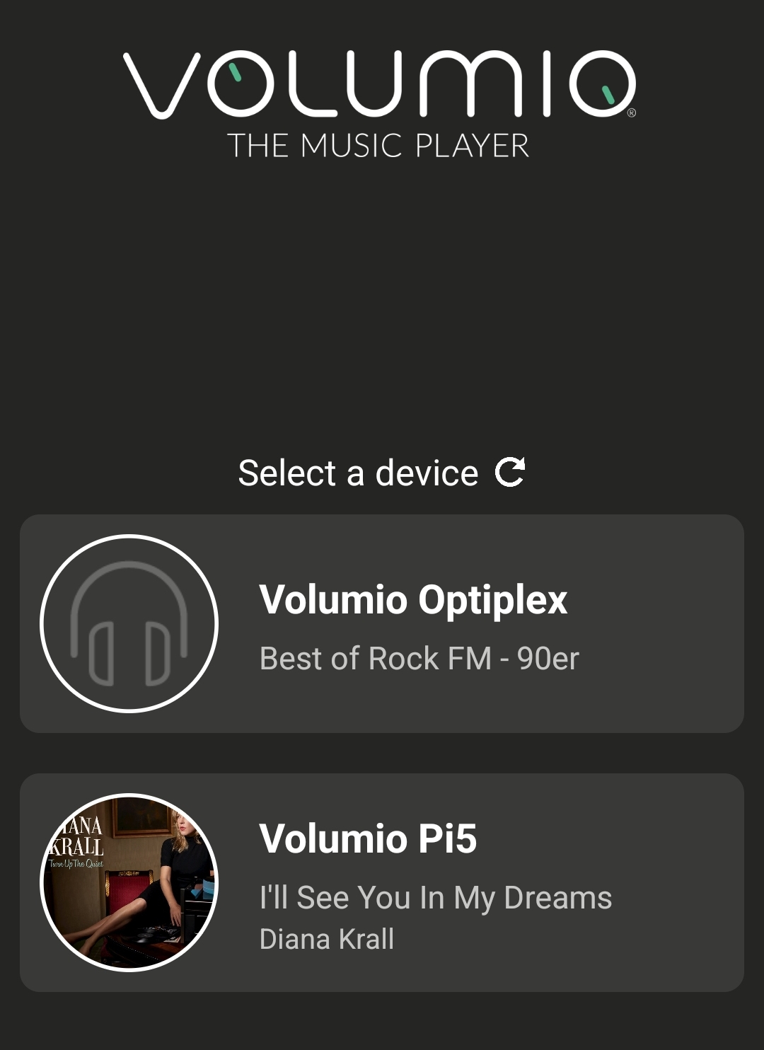

4b Ci wystarczy. ja używam Pi5 ze wzgledu na prędkość startu. Volumio startuje do pełnej gotowości na 4b 1:40 sek. a Pi5 40 sek.

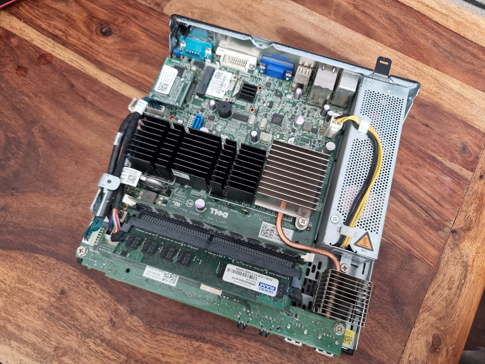

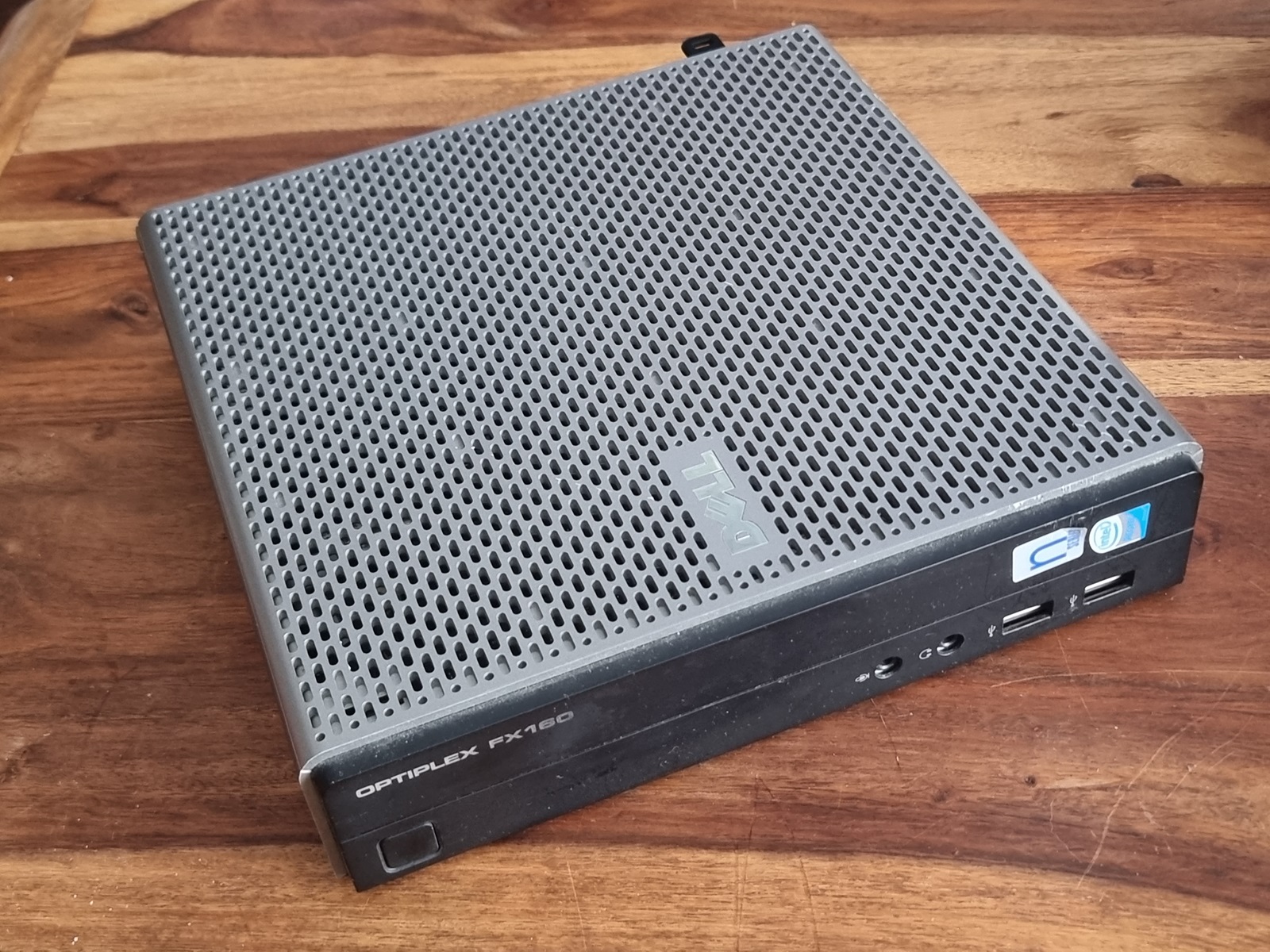

mam też drugie Volumio w pokoju syna na Dell Optiplex FX160 za 50 zł. To ta mini stacja robocza na moim Volumio podpięte pod słuchawki podczas prób po instalacji.
o moim więcej tutaj :
viewtopic.php?p=455428#p455428
a tutaj środek tego Dell:
A sterowac jednym i drugim mogę dowolnym urządzeniem w domu.

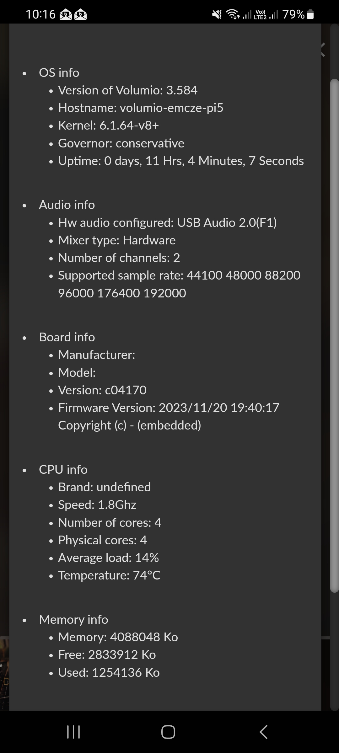

Działałem na pasywce z Pi5 z underclockiem na 1800 i GPU na 600 oraz ściągniętym zasilaniu, temperatura około 75 średnio mimo wszystko. Firmowy aktywny po stracie idzie pełnym ciągiem przez parę sekund dla testu a potem się wyłącza, obroty ma regulowane od temperatury ale już przy najniższych obrotach niesłyszalnych dla ucha trzyma temp poniżej 60 C.
Na takich parametrach praca:
over_voltage_delta=-20000
arm_freq=1800
gpu_freq=600
a tu zrzut z Volumio system info
a tu zrzut przy standardowym taktowaniu z aktywnym coolerem
ogólnie jest to około 20 stopni różnicy.
Fakt, że u mnie wszytko jest podgrzewane podczas grania przez parę watt z lampy obok i pod Pi dokładnie znajduje się analog lampowy z DAC ma wpływ lecz te temperatury są podczas postoju. Podczas grania na pasywce dochodziło do 85 i system sam robił underclocking którego nie odczuwałem, a na aktywnym chłodzeniu temeratura ciągle poniżej 60 stopni bez słyszalnego działania wentylatora.
