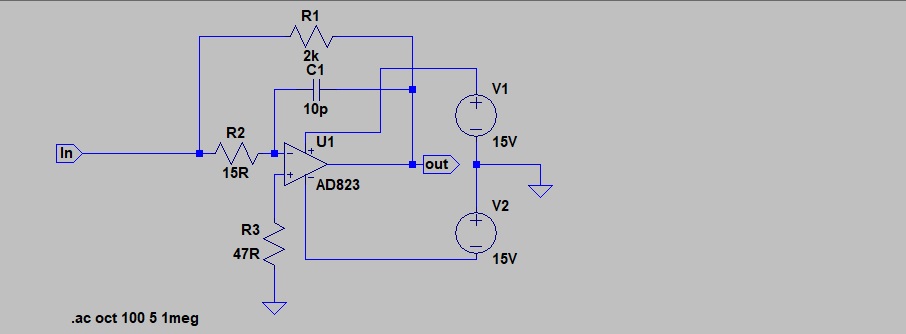

tak z telefonu. umknęło mi że mnie poprawił :) trzeba dodać rezystor do opampa do 47R :D Dałem wędkę :)

Nie, no chyba za tępy jestem albo wędka zbyt skomplikowana :? . Jedynie połączenie wejścia nieodwracającego z wyjściem opampa daje redukcję wzmocnienia inną przy zwarciu wejścia i inną przy podłączeniu wkładki jednak takie rozwiązanie zwiększa szum, wymaga zwiększenia wzmocnienia bo pojawia się dodatkowe ujemne sprzężenie zwrotne. O to chodziło?
o takie coś mi chodzi. Opamp nadal działa nadal w konfiguracji prądowej ale w zwarciu jego ujemna noga nie jest bezpośrednio zwarta do masy dodałem jeszcze kondensator dla stabilizacji. W DACach takie coś pomaga w I/V. Być może w tym przypadku też pomorze :)

Boszzzz ale ja głupi jestem, no to faktycznie jest takie oczywiste, że wstyd :oops: . Tyle, że musiałbym ciąć ścieżki więc to zabawa na ewentualne kolejne płytki. DZIĘKI
Edit
Jednak pojawiły się u mnie wątpliwości i muszę to rozwiązanie sprawdzić

Kurcze nijak mi to nie gra. Przecież te 15omów tak podłączone nic nie zmienia. Wejście ma przecież oporność idącą w megaomy. Wejście układu (nie opampa) widzi zawsze tylko R1 :think:

Post autor: wydra »
Nie chodzi o wejście opampa tylko żeby nie zewrzeć ujemnego sprzężenia do zera. Wg mnie powinno to zadziałać, ale może się mylę.

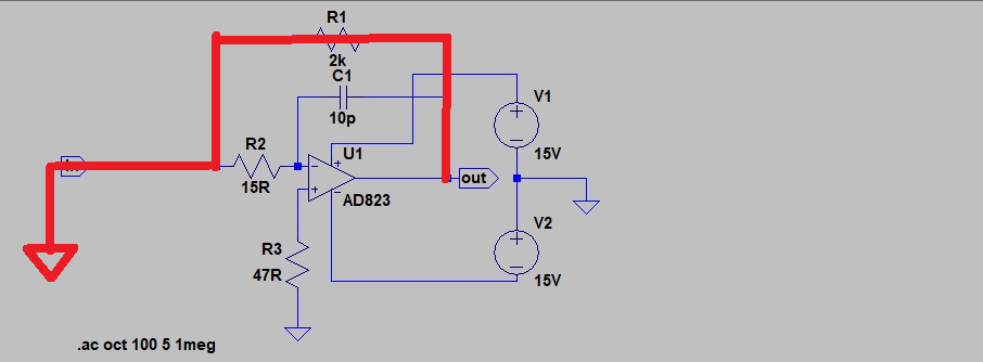

No ale właśnie ujemne sprzężenie dalej mi idzie do zera:
Rezystancja w mianowniku wzoru na wzmocnienie to dalej tylko rezystancja przewodów

Post autor: wydra »
No ale opamp nie widzi zera bo ma rezystor i dodany kondensator w pętli. Nie wzbudzi się. Zaczyna działać wtedy lokalna pętla i nie pójdzie w krzaki jak w przypadku zwarcia bezpośredniego do ,masy sygnału odwracającego.

No tak, to co przechodzi przez kondensator w pętli rzeczywiście ma inne wzmocnienie i na WCZ opamp się nie wzbudzi. Pytanie czy musi się wzbudzić, żeby hałasować po zwarciu wejść :think:

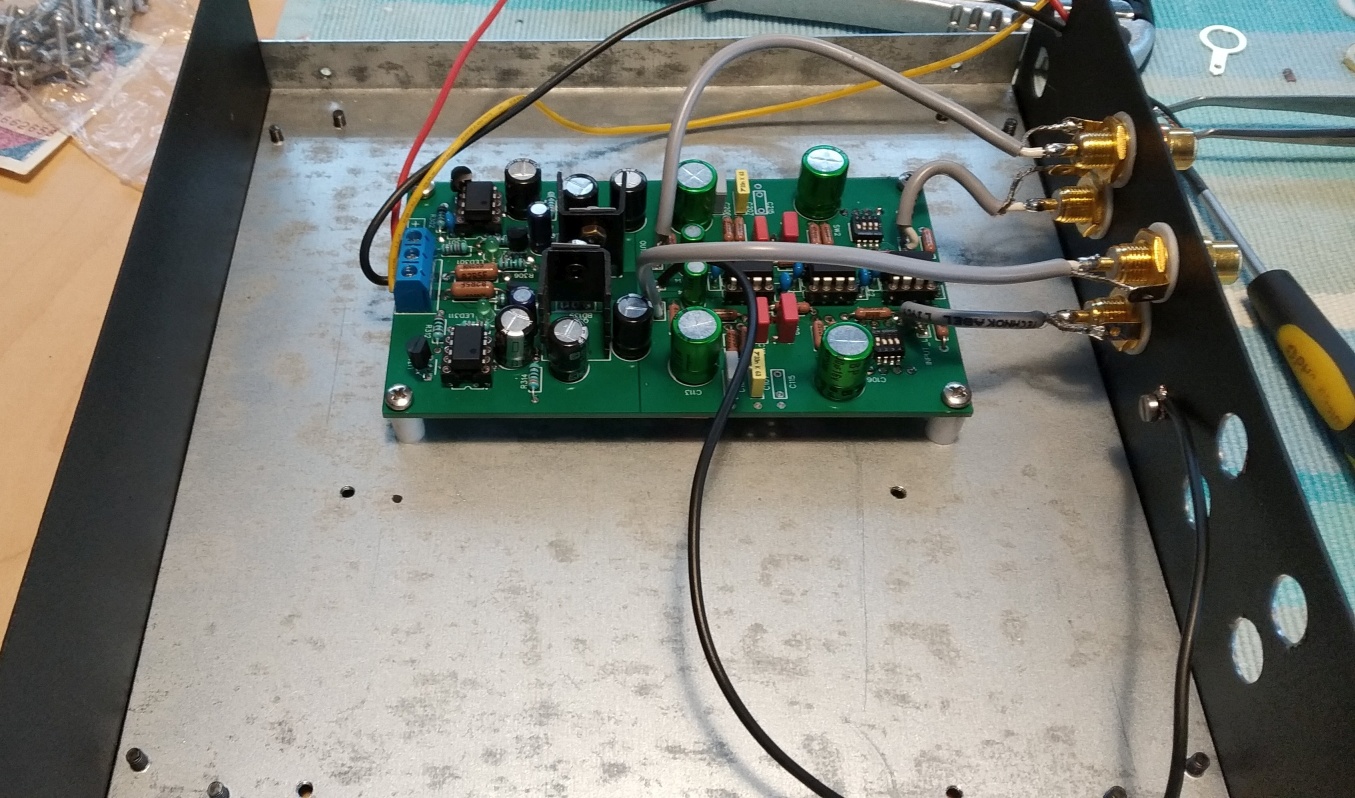

Tymczasem postanowiłem zamontować PreamPa MC w obudowie.
Miejsce obok i otwory są przygotowane na sekcję MM :)

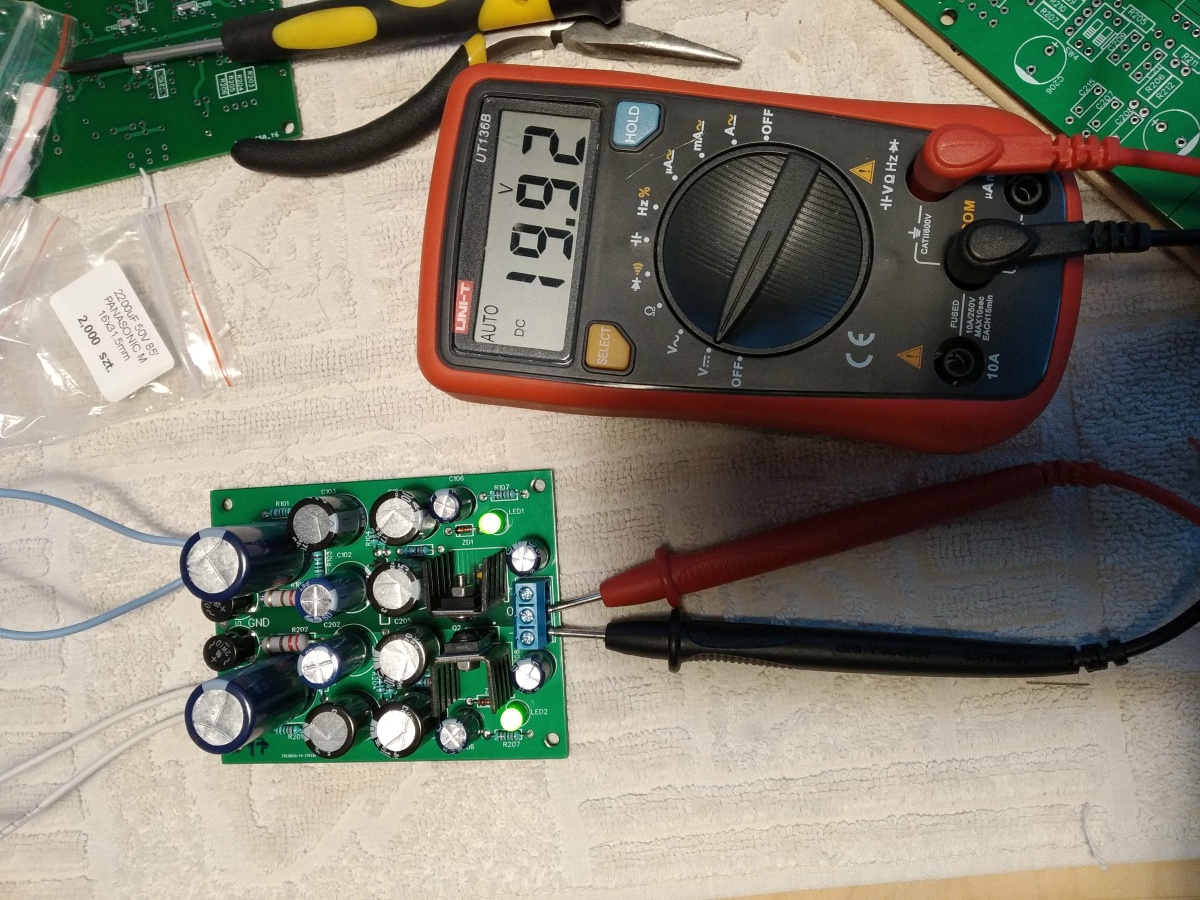

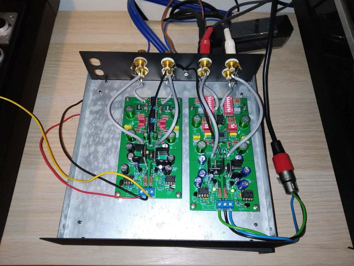

Dzisiaj udało się poskładać i uruchomić wersję MM.
Musiałem to zrobić, żeby sprawdzić poprawność płytki zanim na poważnie zacznę lutować zamówione egzemplarze. No i powiem, bez fałszywej skromności, że gra świetnie. Zrobiłem modyfikację, która chyba sporo wniosła: wywaliłem kondensator na wyjściu :lol: . Może dlatego mam wrażenie, że nowa wersja wydaje mi się, że gra lepiej od poprzedniej. Dźwięk ma więcej powietrza, wysokie tony są zdecydowanie czystsze, lokalizacja też się poprawiła. Kondziołek pójdzie weck także z wersji MC o ile poziom składowej stałej będzie akceptowalny.
Poskładałem też i uruchomiłem zasilacz dla PatLove. Wystartował od strzału. Nie było błędu w płytce :)
