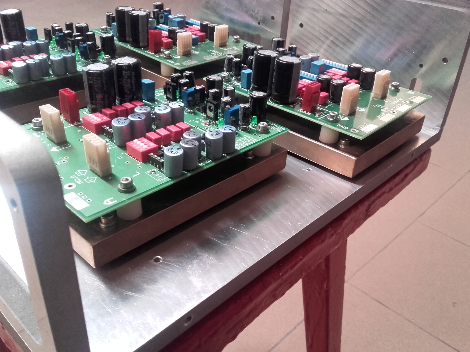

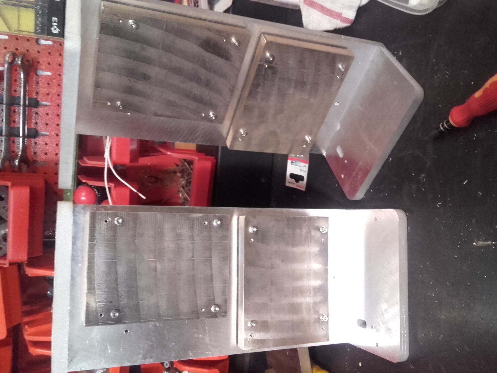

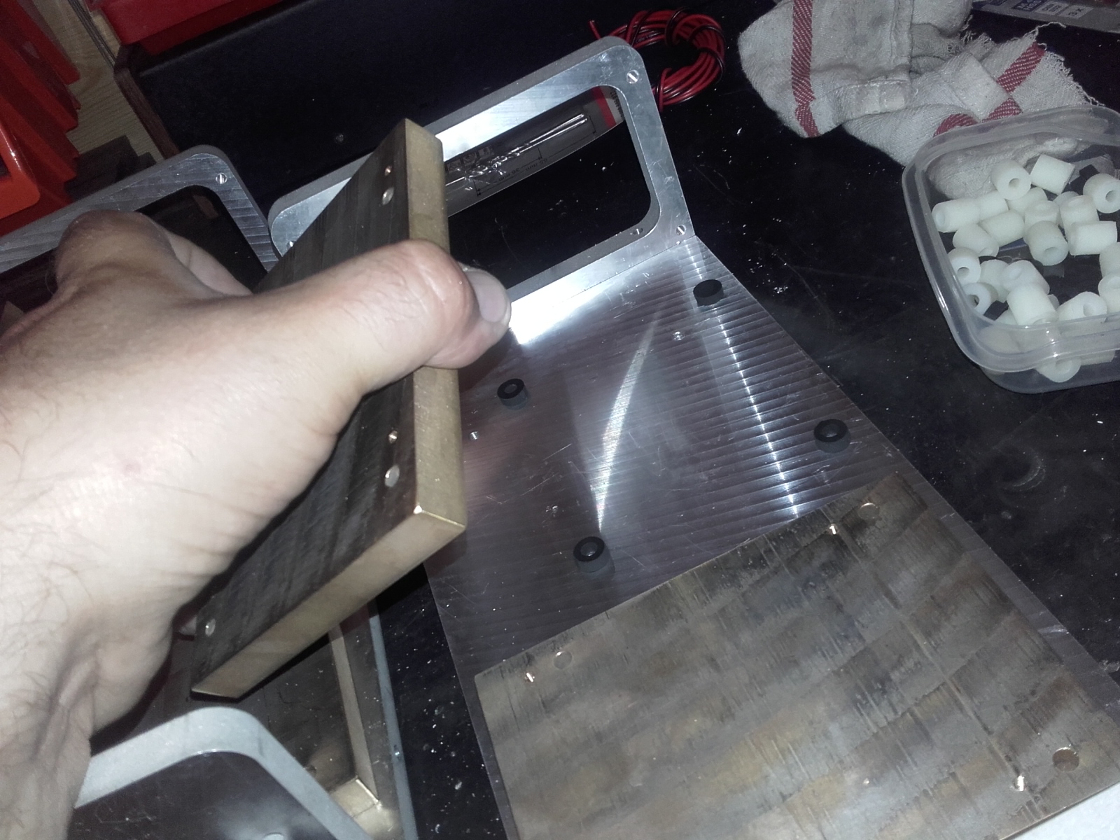

Witam Wszystkich

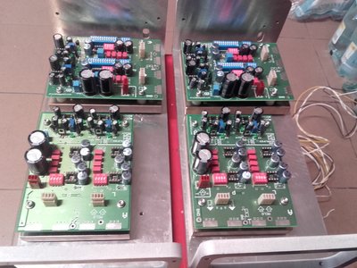

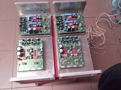

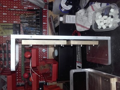

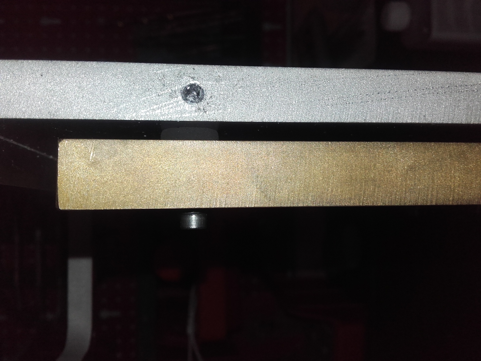

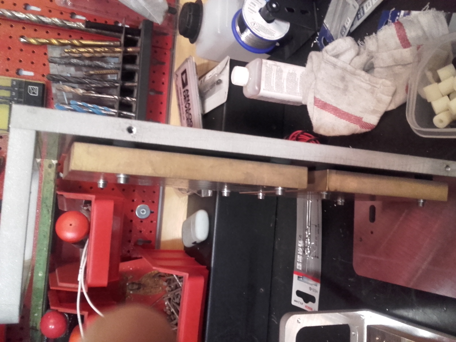

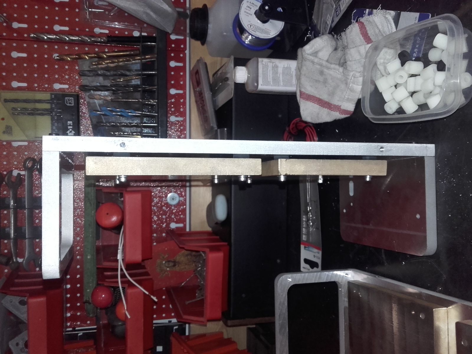

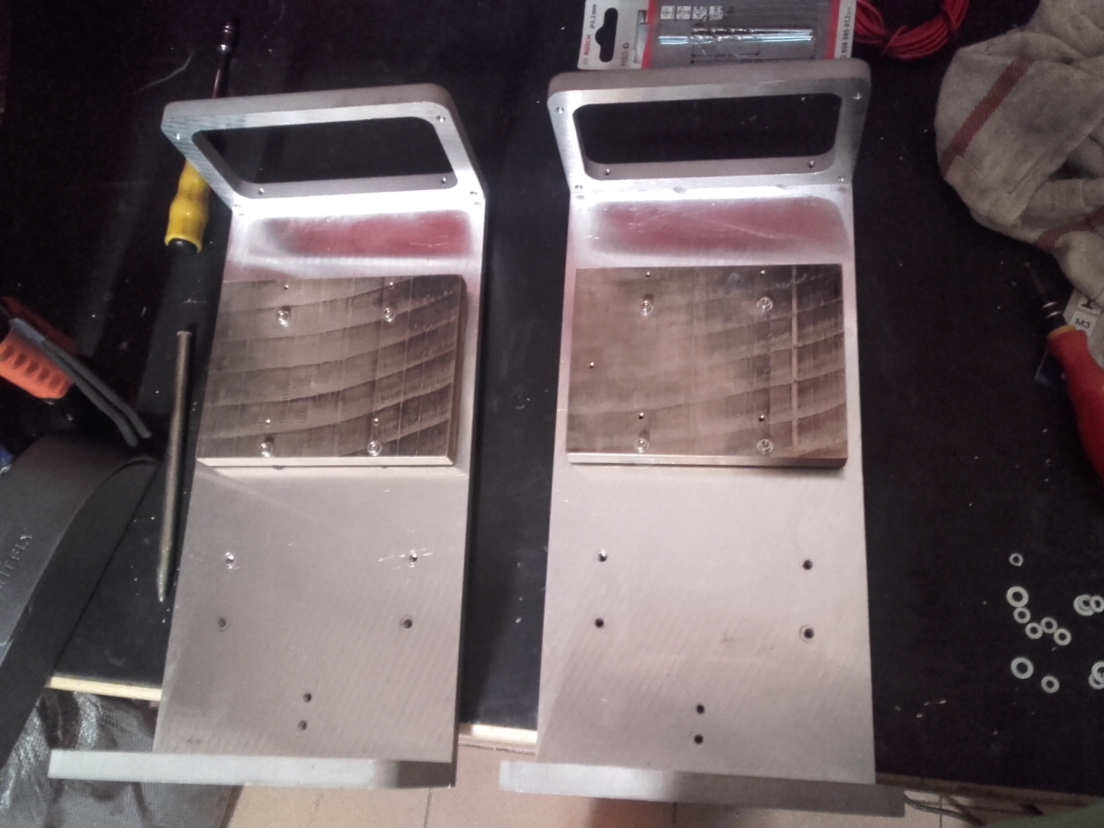

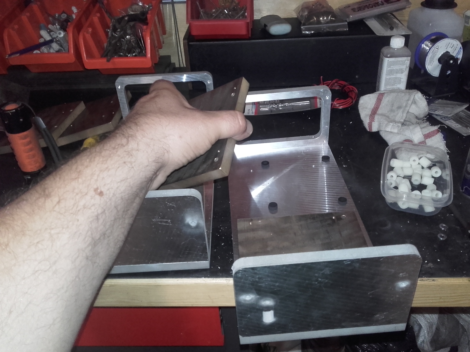

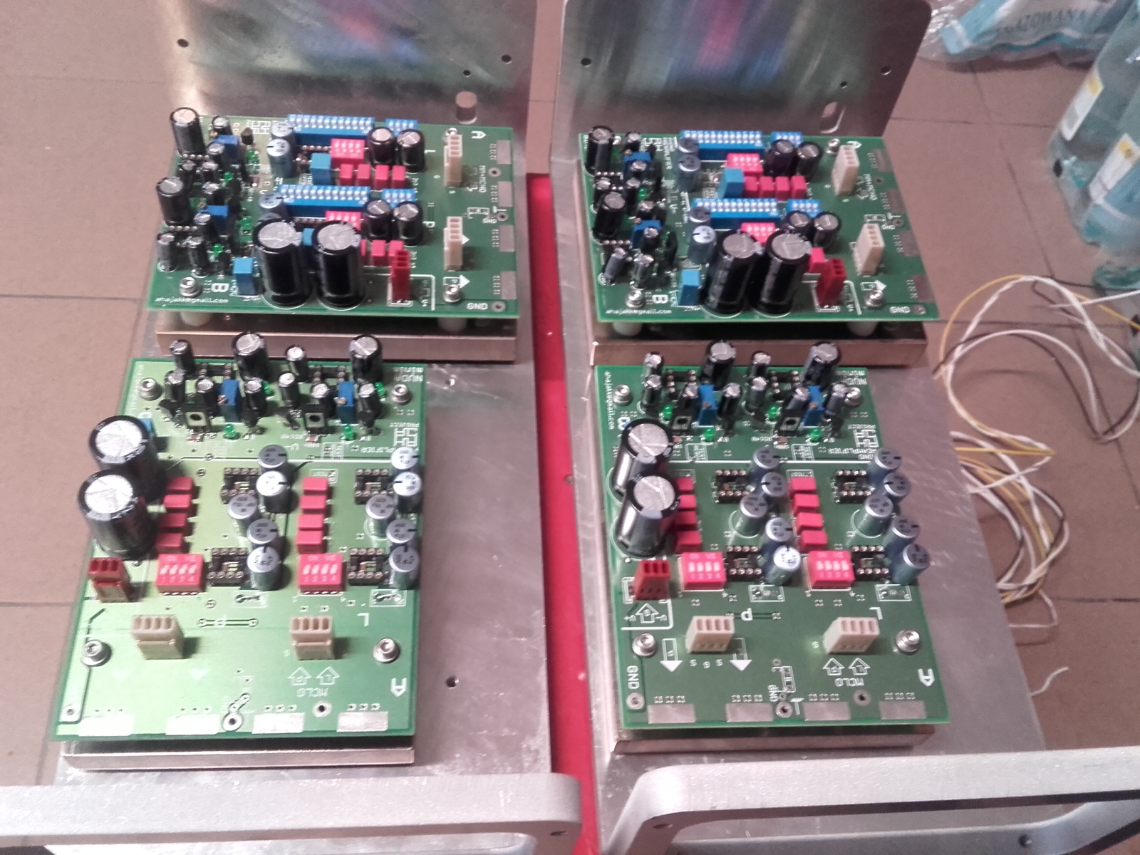

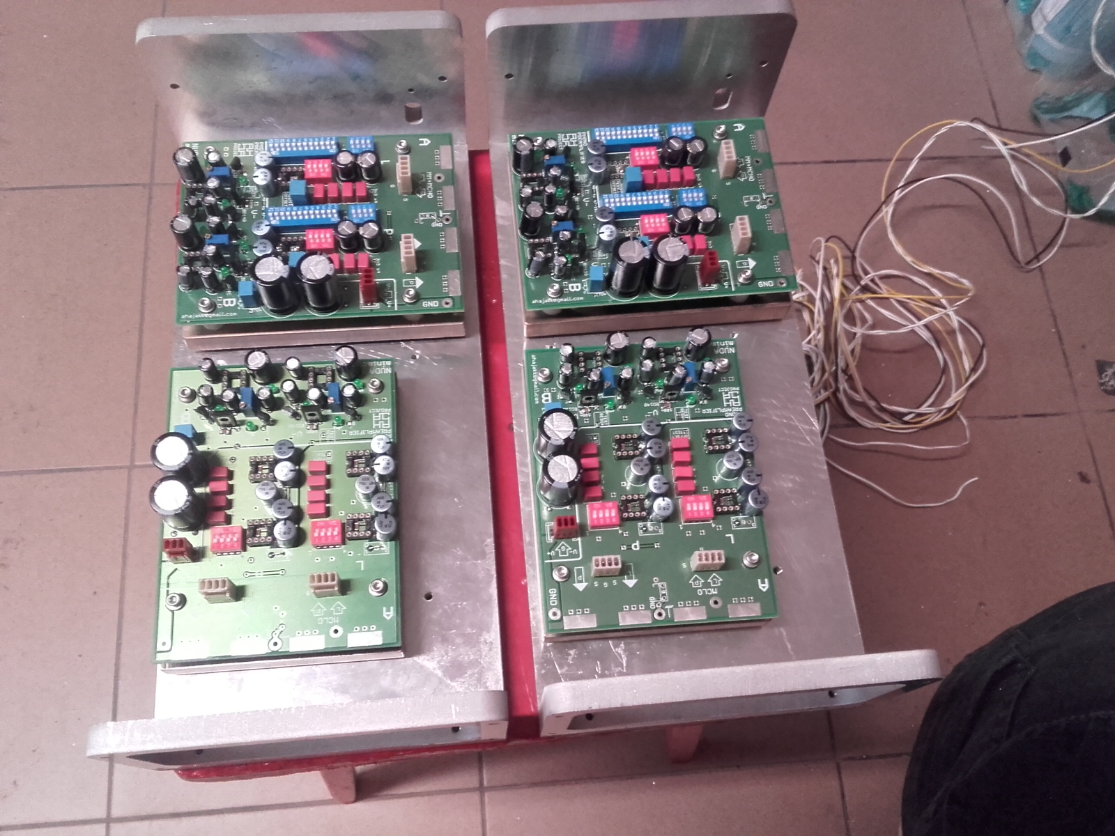

Nareszcie udało się rozpocząć montaż , na razie mechaniczny ...
obudowy wewnętrzne , podłoga , dwa panele przód tył płyty aluminium 10 mm , każda z płytek PCB , jest przykręcona do 13 mm płytki z brązu na teflonowych tulejkach dystansowych , płytki brąz na elastomerowych krążkach do podłogi .

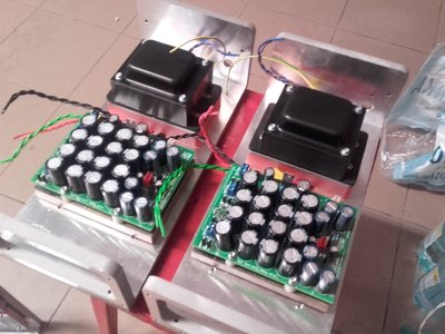

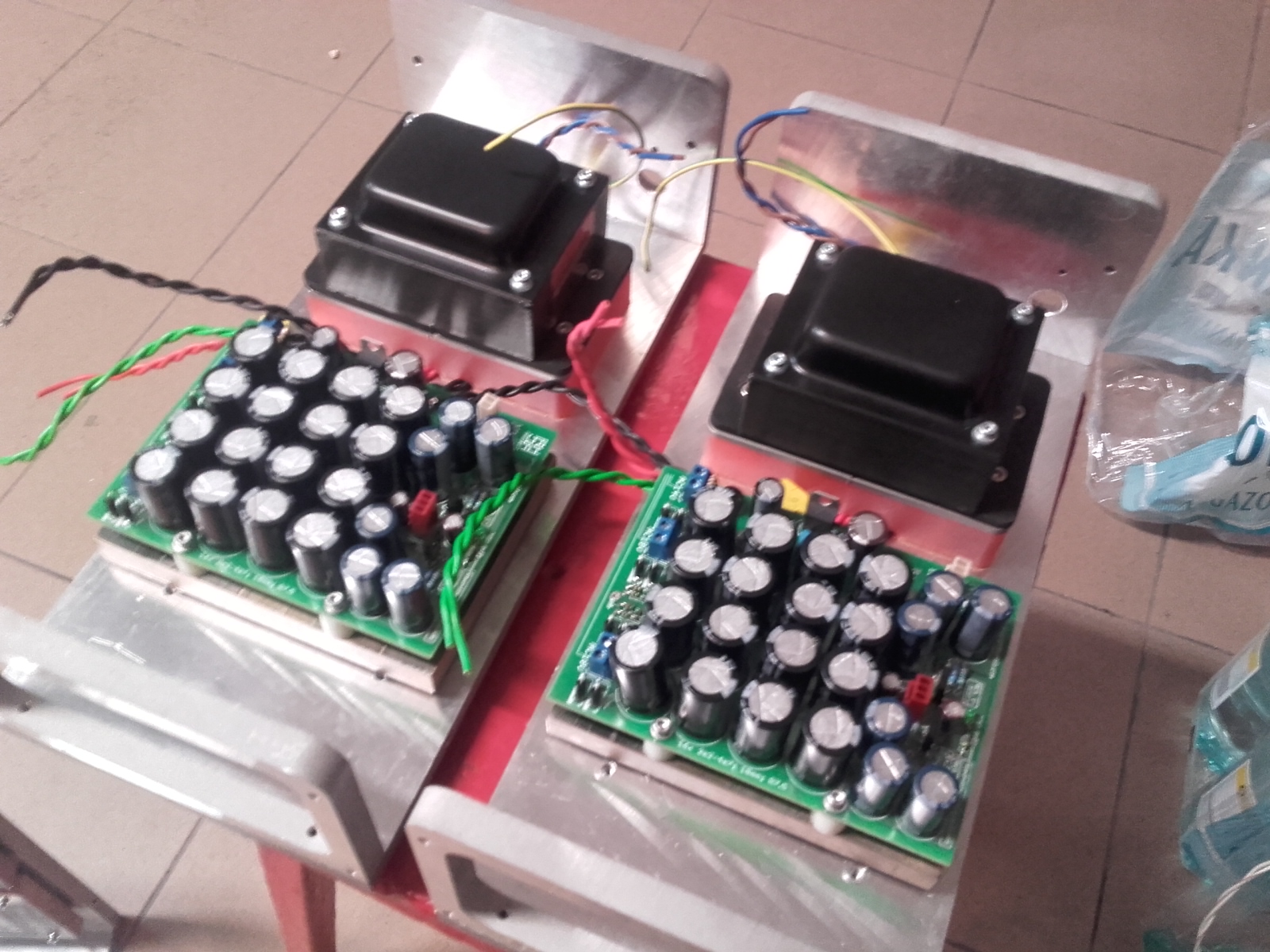

Transformatory ,tym razem postanowiłem spróbować od Leszka Ogonowskiego , pięknie wykonane ,z dwoma dekielkami góra ,dół ,ekranowane ,2 x 18 V ,+ 14 V tak że osadzone za pośrednictwem dwóch rodzai elastomerów
to na razie tyle ,
Pozdrawiam ,Magazyn

Ciekawe rozwiązanie, ale czy ma jakieś uzasadnienie funkcjonalne (ten brąz i elastomery) ?

Post autor: magazyn »
Witam
Dale,
może sprostuję, nie chciał bym być odebrany jako jakiś ''hiendowy czarnoksiężnik ,wszech wiedzący guru ,itp ...
tu bardziej próbuję wzorować się na najlepszych ...
uzasadnienie ,może bardziej techniczne , niż funkcjonalne ,
elastomer tłumi drgania , stabilne własciwości w róznych temperaturach ,
i to nie jakiś tam dobierany wspólnie z NASA , :naughty: ,
tylko taki był akurat pod ręką :D .... :violin:
brąz ,przede wszystkim masa interferencje elektromagnetyczne , i akustycznie b.dobry ,(nie mylić ze spiżem -dzwony)

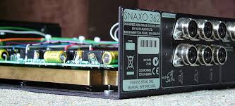

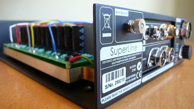

wzorowałem się na Naim superline ,i seria 500...

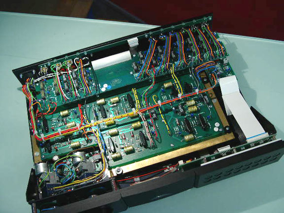

magazyn
Posty: 30
Rejestracja: 15 sty 2017, 22:52
Re: [Przedwzmacniacz] Nuda mini - relacja z budowy
#245
Naim Superline
klin

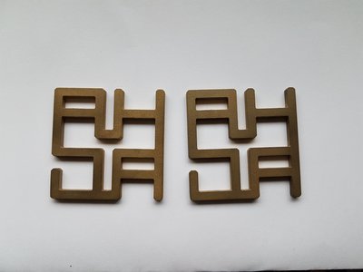

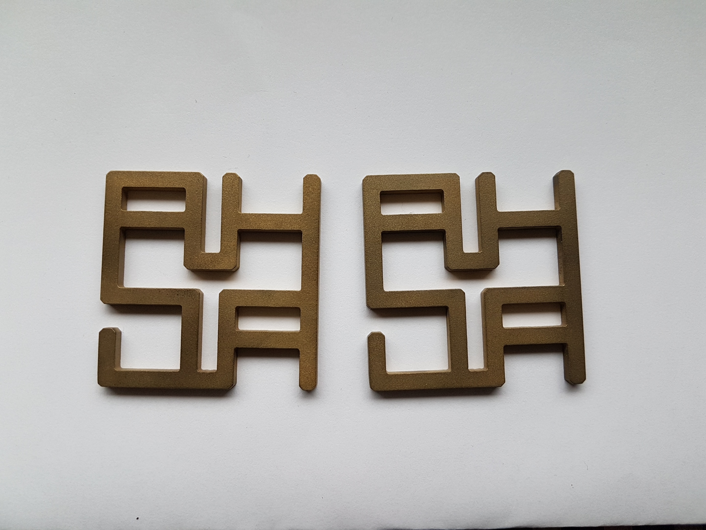

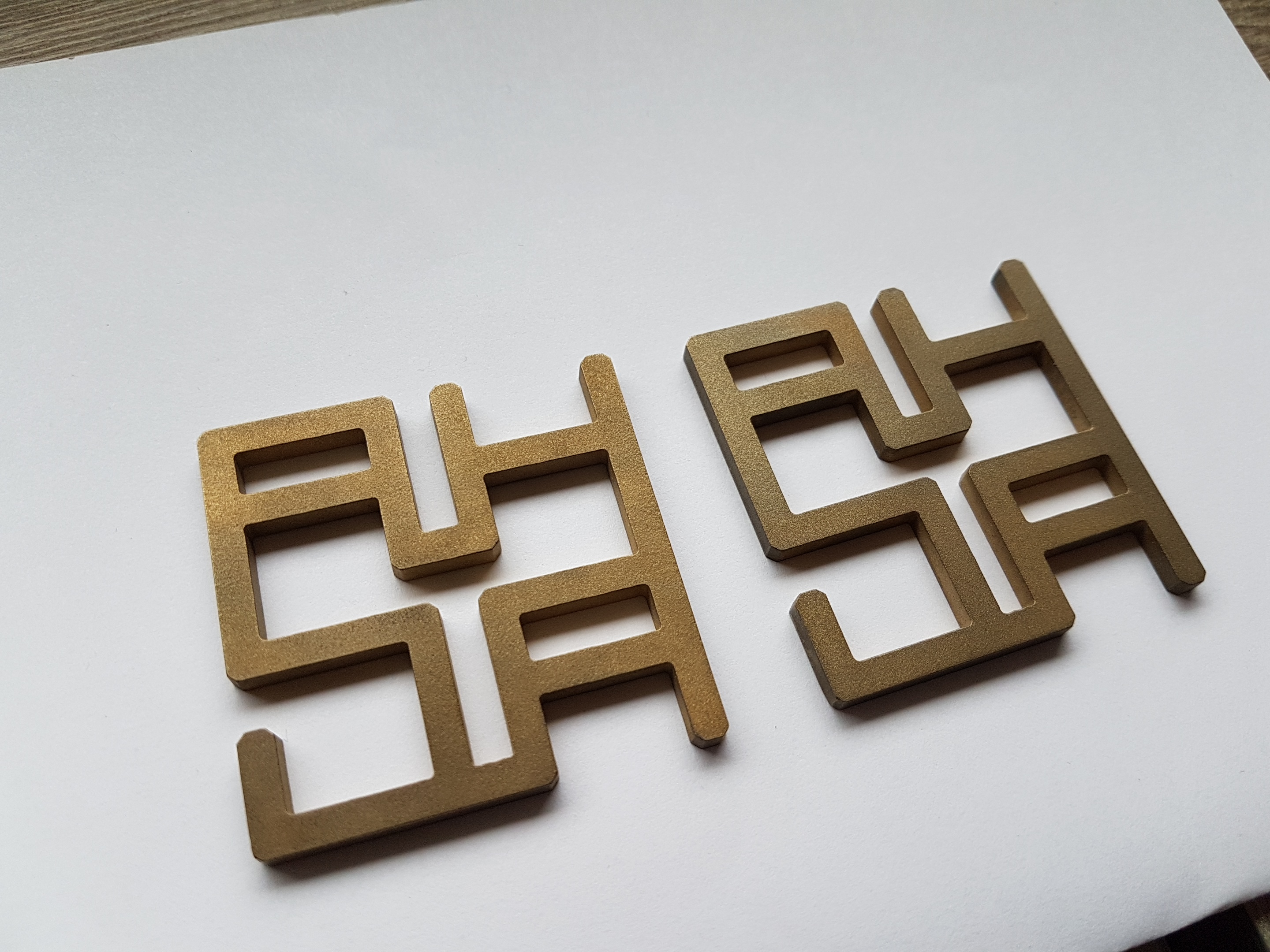

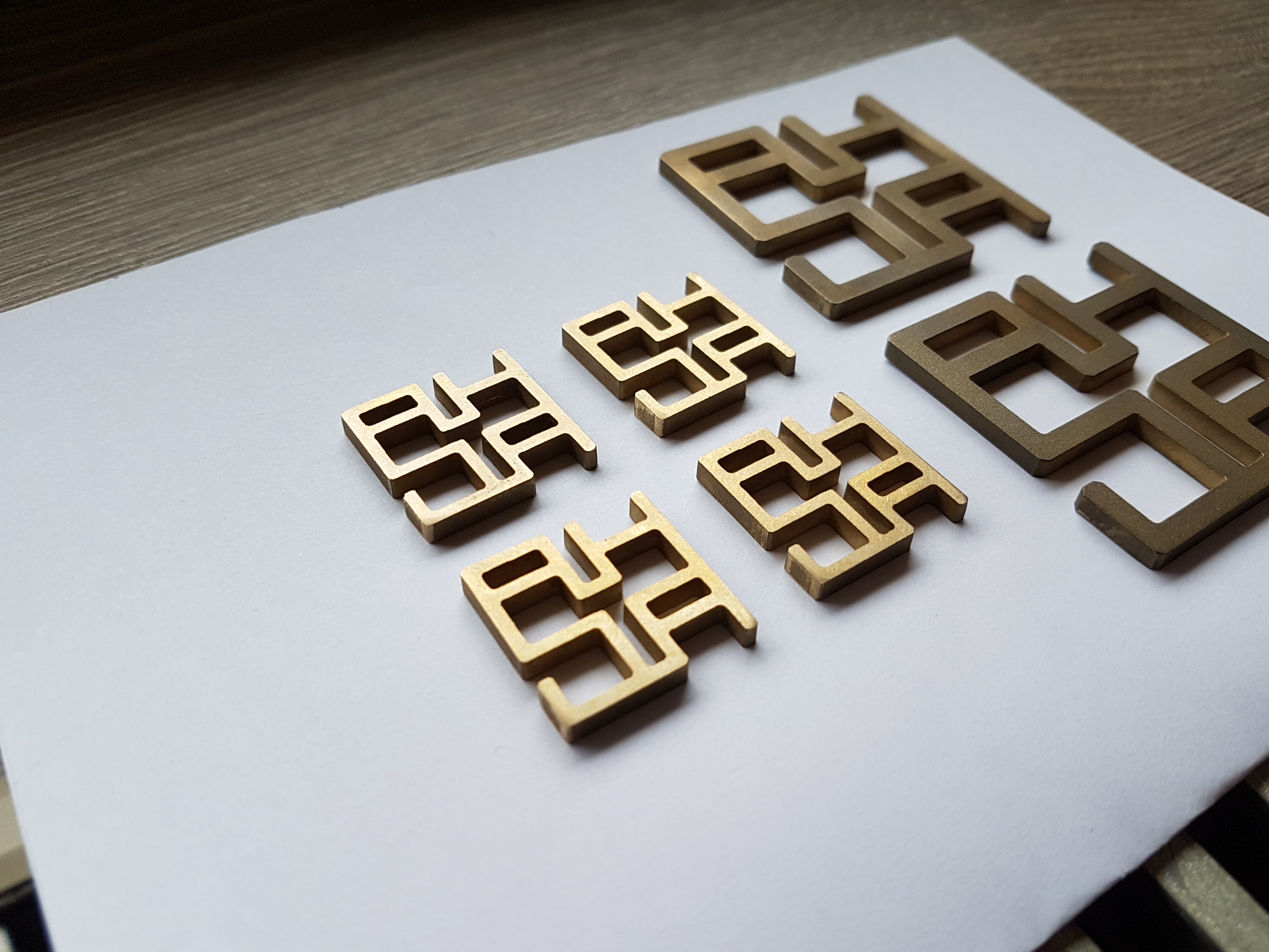

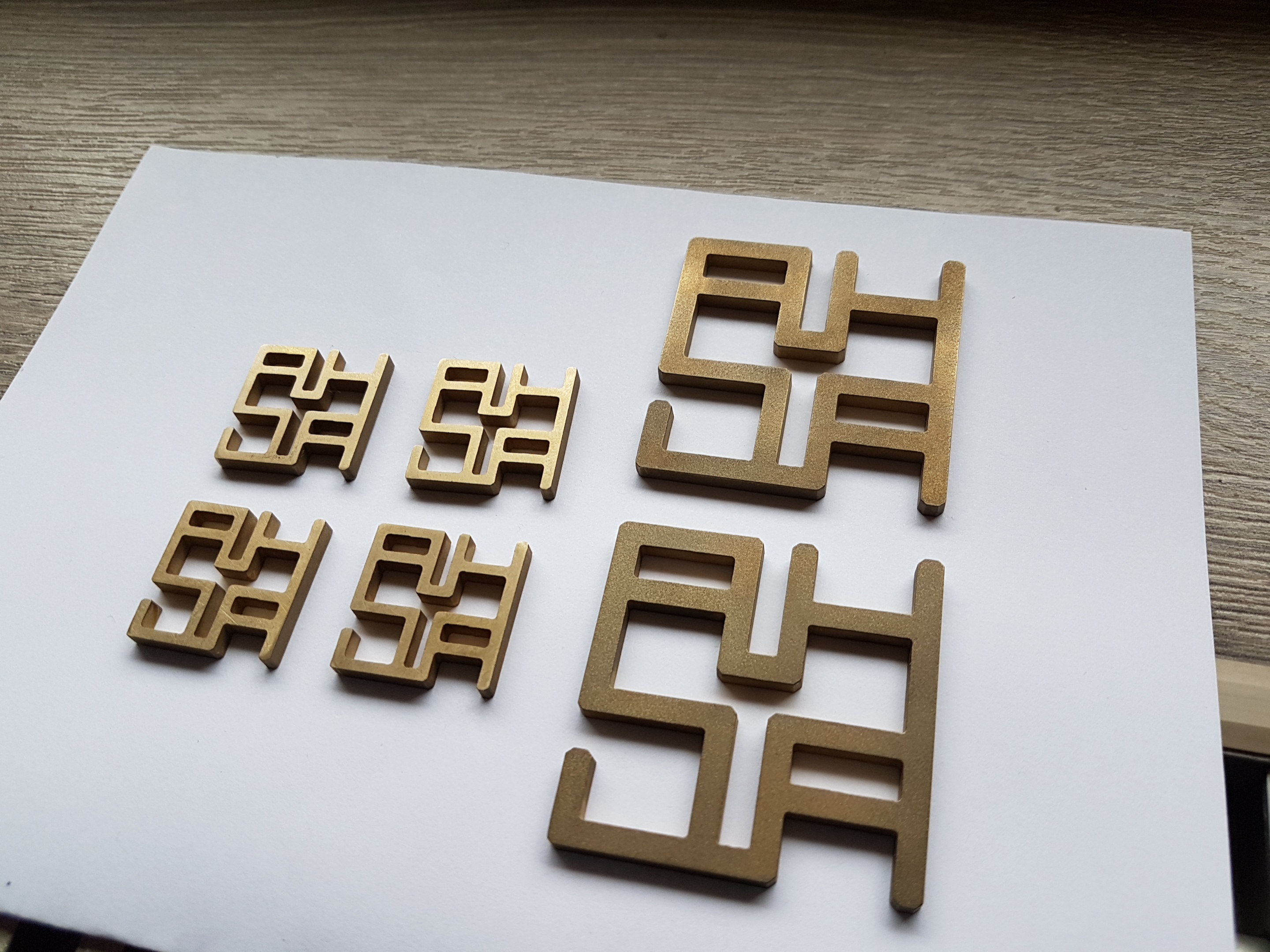

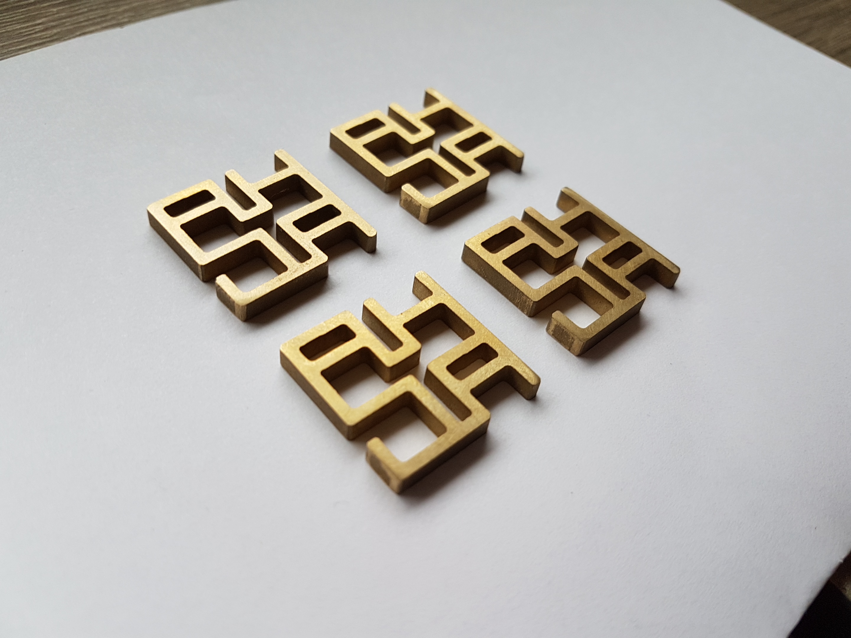

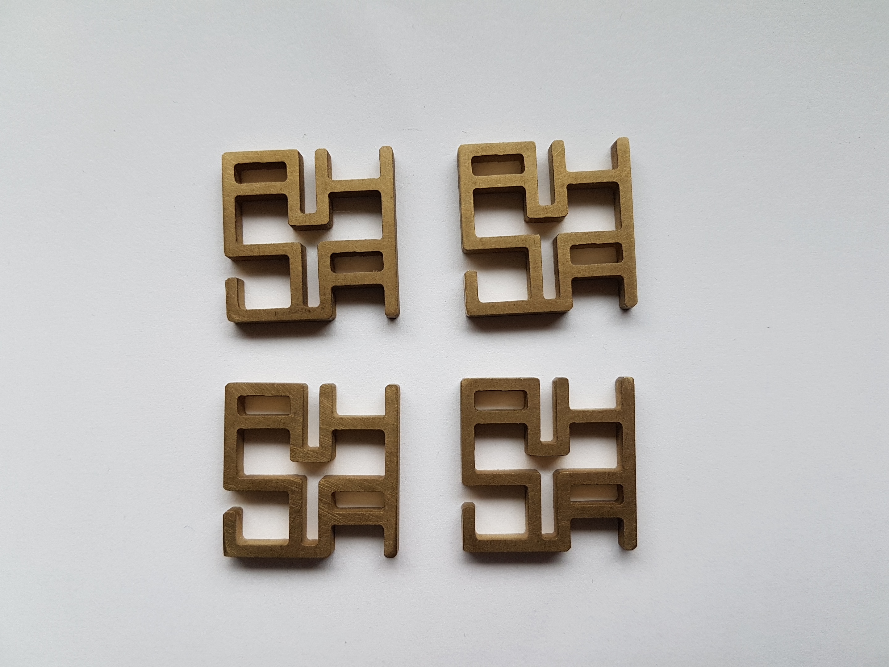

...a tu kilka emblematów , ponieważ fajne jest ,jak wiadomo czyje co jest :D :D :dance:

A można sobie taki emblemat na nudzie wygrawerować ? Jeśli Autorzy projektu wyrazili by zgodę to ja bardzo chętnie bym takim logo oznaczył swoją nudę mini. Tylko potrzebuję zgody Krzysztofa - jako "właściciela znaku" i Twórcy tego logo - zapewne ma to logo w pliku :).

Spoko :) Pytałem trochę złośliwie, bo domyślałem się o co chodzi - z elastomerem miałem do czynienia już dużo wcześniej (elementy wiatrówek), zaś brąz jako coś na kształt ekranu czy stabilizacji pola też mi przeszedł przez myśl. Aczkolwiek ciekaw jestem - w praktyce - jak takie dodatki wpłyną na poprawę takiego układu jak nuda. Bo, z szacunkiem dla Twojej osoby i bez złośliwości - wydaję mi się że jedyny wpływ jaki zdołamy zaobserwować, polegać będzie tylko na polepszeniu samopoczucia Twórcy :)
Wiem coś o tym, bo stale coś takiego robię sam :) (np. wkładka klasy shure 97 xe i at440 ml do Daniela, czy skórzana slipmata do klona technicsa :) ).

dale pisze: ↑
27 cze 2018, 07:34
Ja uważam że nawet trzeba :D, ale oczywiście:
dale pisze: ↑
27 cze 2018, 07:34
Wersja logo magazyna różni się nieco od oryginału z płytki. Literze "J" brakuje jednej linii, ale znaczek (i nie tylko on) wygląda GRUBO :D.
Chciałem napisać, że ta "grubość" i rozmach przypomina mi projekt który widziałem już w wątku na Audiostereo, szukam zdjęcia a to była poprzednia Nuda magazyna. Trzymasz poziom!

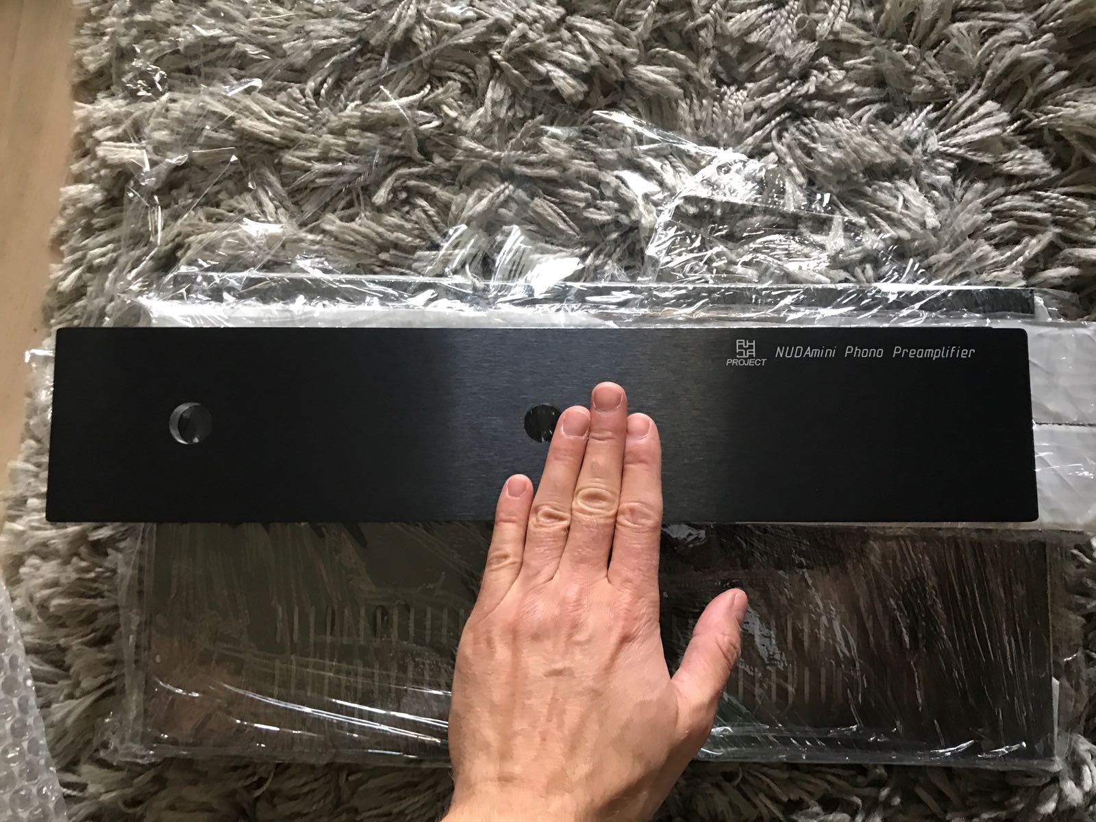

Po długim czasie obudowy w końcu są:)

Od razu używane zgodnie z przeznaczeniem- palce odciśnięte :D .
W sumie grubością niewiele chyba ustępują projektowi z góry strony.
Po otworach sądząc będzie tylko On/Off i MM/MC czy jeszcze coś ukryłeś?
Tak będzie on/off i selektor mm/mc ;)
