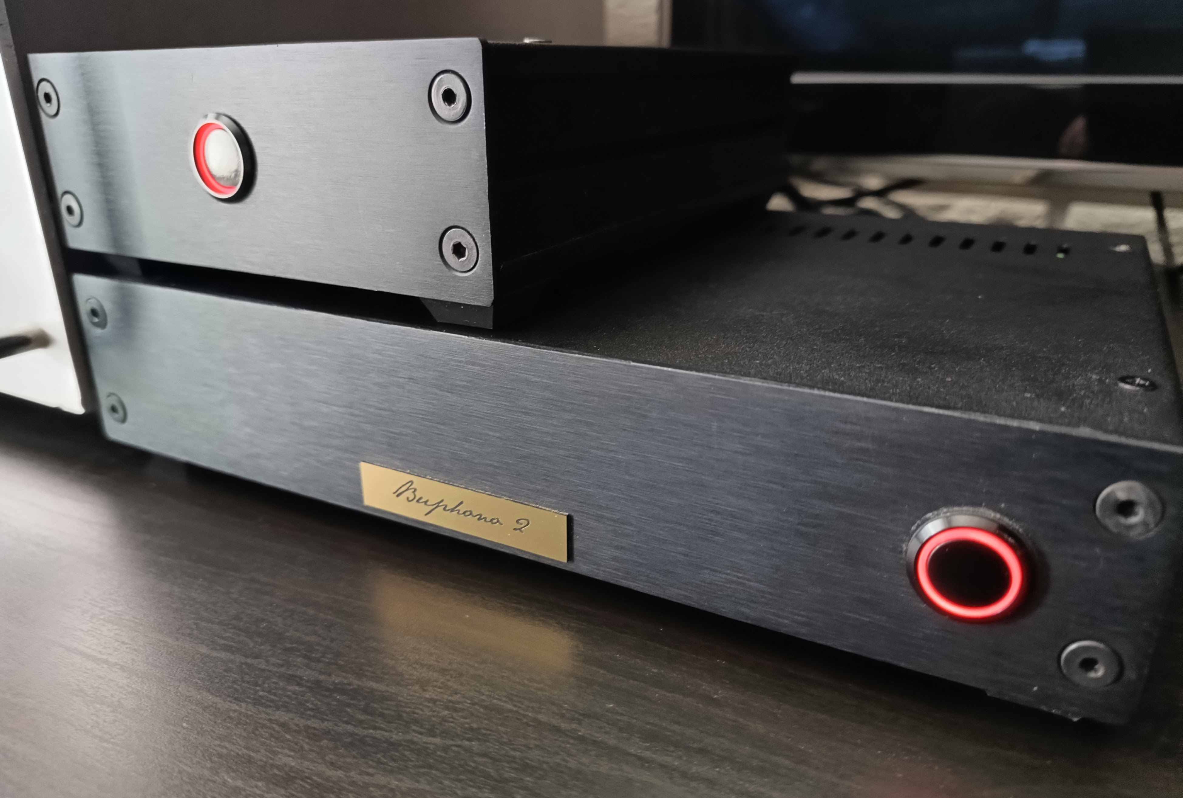

Kilka słów na początek przygody, muszę skomentować fot z "co kręcisz".
Pierwsze wrażenie po wyjęciu z pudełka bardzo dobre, elegancki wygląd, te przetłoczenia obudowy i matowe/satynowe wykończenie wyglądają świetnie, wykonanie perfekcyjne :clap:
Na zdjęciu wygląda jakby obudowa była zakurzona. A tak nie jest. 5 razy czyściłem żeby paluchów po podłączaniu nie było widać, mam na tym punkcie nerwicę natręctw ;)
Nawet z bliska w okularach tego nie widzę, zdjęcie kłamie. Buphono 2 to elegancki sprzęt i świetnie się prezentuje.

Trikiem na czyszczenie które jest odporne na zostawianie śladów palców jest wyczyszczenie jakimś środkiem który zostawia lekki tłusty film na urządzeniu. Stal szczotkowaną czyściłem nawet zwykłym olejem i działało to super. Na aluminium w sumie nie wiem co się nadaje ale pewnie wd40 da radę.
Piterski
Posty: 1535
Gramofon: Pioneer PL70LII
Re: Przedwzmacniacz Buphono 2 prezentacja-opinie-testy (Lista do testu w 1 poście)
#230
Post autor: Piterski »
Mleczko Pronto, sprawdzone od lat.
