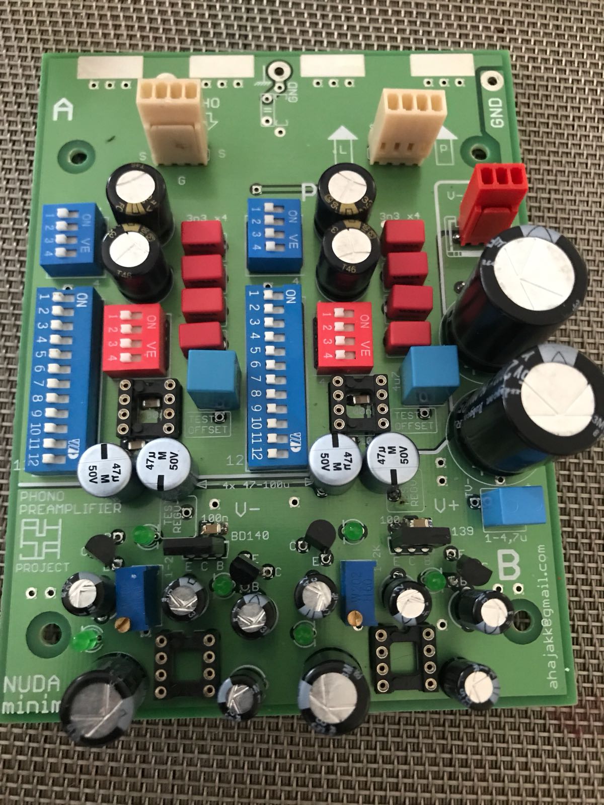

Sekcja MM gotowa.
Z niespodzianek nie wiedzieliśmy gdzie mają iść tranzystory BC327 i BC337, ale szybki kontakt z projektantem rozwiązał problem:) Wielkie dzięki Ahaja za tak szybką odpowiedź ;)
Ale im dalej w las tym wincyj drzew:)
Już widzimy, że śladem chudego zmienimy te gniazda wsuwane na listwy zaciskowe MTP na śruby...
Jeszcze mamy pytanie: czy warto się bawić w selektor MM/MC? Czy może lepiej jak działają oba układy jednocześnie?

winylowy_luke pisze:
06 maja 2018, 21:56
Ja to realizowałem tak, że obydwa moduły działają jednocześnie, tzn. obydwa są zasilane. Przez przełącznik szły jedynie wyjścia tych modułów do pojedynczej pary gniazd RCA. W ten sposób eliminuję konieczność przepinania przewodu łączącego pre ze wzmacniaczem. Niestety jeśli zmienię w gramofonie wkładkę z MM na MC, to i tak muszę przełożyć przewód z gramofonu do innego wejścia Nudy, także to takie całkiem idealne rozwiązanie nie jest. Ale jak ktoś ma dwa gramofony, jeden MM, drugi MC to wszystko jest git.

chudy_b pisze:
06 maja 2018, 22:17
No właśnie podoba nam się takie wspólne wyjście dla sygnałów. A jeszcze czy ten selektor do działania wymaga dodatkowego zasilania?
Bo mamy toroid tylko z dwoma odczepami po 18v... bez tego dodatkowego.

Post autor: chudy_b »
07 maja 2018, 08:19
Nie. Wystarczy zwykły przełącznik dwusekcyjny (czyli 6 pinów) i kawałek przewodu ekranowanego.

Jakie polecacie ustawienia (O,P,W) dla wkładek Shure V15 III i Technics EPC-207c :?:
Posty: 45136
Re: [Przedwzmacniacz] Nuda mini - relacja z budowy
#234
08 maja 2018, 07:55
Jest dyskusja na ten temat w temacie dot. V15 III.
Ode mnie: 300pf i 65k. Parametru gain/wzmocnienie nie podaję.

Post autor: nadzorca2 »
U mnie Nagaoka MP200 też lepiej się spisuje na pojemności od 200p do 300p chociaż na 300p jest trochę za wysoko obciążenie na 68k. Jeżeli chodzi o wzmocnienie to pozycja 2 a dzisiaj sprawdzę jak będzie na 3 czyli 50dB.
