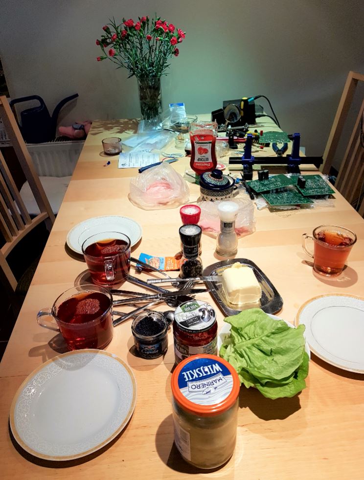

Kupiłeś Nudzie kwiatki na walentynki ?

Trza ją sposobem...
Tak swoja droga to spodobało mi się to lutowanie smd - rewelacja! Nie trza nic obcinać, łatwiej wylutowac w przypadku pomyłki.

Fajne, fajne tyle że wymaga pewniejszej rączki jak lutujesz zwykłą lutownicą małe elementy
Z tym "łatwiej wylutować" to też bywa różnie szczególnie jak masz element smd z kilkoma nogami. Wtedy tasiemka, pompka lub właśnie HotAir (dla doświadczonych) o piecach smd nie wspominając
