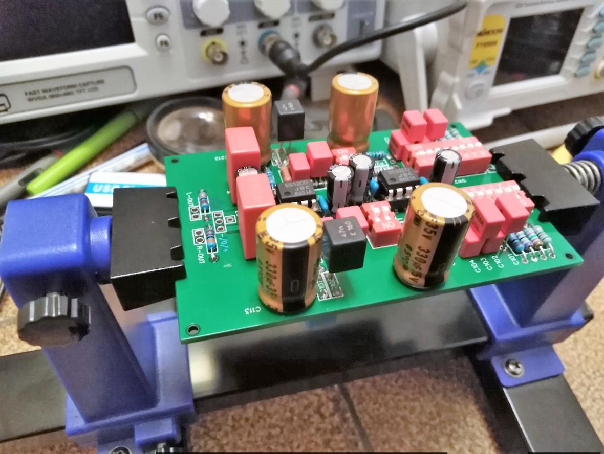

C314 i C304 mógłbyś dać bliżej krawędzi nad C303 i C313 tylko linie musiałbyś pogrubić i wtedy całość przysuniesz bliżej przedwzmacniacza.

No to widać ale waham się nad tym, jako, że one filtrują wyjście z regulatora i wydaje mi się, że powinny być jak najbliżej odbiorników. Nawet ta odległość wydaje mi się zbyt duża. Mógłbym też "wciąć" zasilacz w aktualną strefę preampa (przesunąć je w lewo a razem z nimi szczelinę rozdzielającą masy). Zyskałbym jakieś 5mm.
Ty mi lepiej powiedz co sądzisz o kondensatorach sprzęgających przy DC offsecie rzędu 1mV.

Z tego co doczytałem to próg zadziałania typowego zabezpieczenia DC wynosi w okolicy spadku napięcia na diodzie, czyli ok 500mV, zatem ten 1mV DC na wyjściu przedwzmacniacza nie powinien robić kłopotu.

Kurczę, dziergam przy wersji MC no i chyba jednak trzeba będzie pójść w mmelfy
Bez nich robią się za długie ścieżki na wejściu. Bezwyprowdzeniowe oporniki można zmieścić pod dipswitchem. Żeby to jeszcze były dostępne ale jedyne sensowne źródło to mouser. Ehhhhh

Myślałem że mam sporo części, a okazało się, że w odpowiednich wymiarach miałem spore braki. Co gorsza niewielkich MKP/MKS nie ma też łatwo dostępnych w handlu. Dawno nie musiałem tworzyć takich "konstrukcji powietrznych".

Niezłe monstra
Szczególnie te 47n. W obciążeni też widzę foliowe
Miejsce było przewidziane na ceramiki C0G albo NP0. A sprzęgające jakie kloce
Jeżeli użyjesz opampów o małym offsecie to można z nich zrezygnować. Te elektrolity mogłeś użyć mniejsze i bipolrane (pisałem w wątku)

Sprzęgające 10uF MKS. Elektrolity może jeszcze zmienie. 4 kondensatory powędrowały na drugą stronę, bo się nie zmieściły. Zastanawiałem się nad MKT, ale jakoś tak nie pasują...
