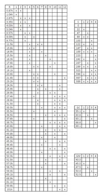

Miałby ktoś gotową, czytelną tabelkę kompletu ustawień dla NUDA mini?
Od ahaja.
Regsoft pisze:
23 sty 2018, 18:03
No i nie wiem czy można bezpiecznie bawić się w przełączanie w czasie odtwarzania muzyki ...
Można.
Regsoft pisze:
23 sty 2018, 18:03
Gdzieś była propozycja aby zamieszczać własne, wytestowane ustawienia (absolutnie subiektywne) dla konkretnych wkładek :think:
Podrzuciłem ten pomysł, a skoro jest popyt to taki wątek popełnię (mam już wizję jakby to mogło wyglądać).
Oczywiście zarazem zarzucę treścią z własnego doświadczenia.
Efektem ubocznym zaś tego wątku będzie to... że zaraz się wyda ile tego towaru faktycznie znam i mam :morda:
Posty: 11257
Re: [Przedwzmacniacz] Nuda mini - relacja z budowy
#185
Taką karteczkę można sobie wydrukować, złożyć na pół, zalaminować i trzymać pod nudą ;)
Nuda MINI.pdf
(209.73 KiB) Pobrany 193 razy

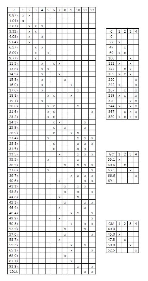

Myszor pisze:
24 sty 2018, 15:16
Słusznie. Na wszelki wypadek zrobiłem wersję alternatywną (niekoniecznie lepszą) ... 8-)
Nuda Mini Switches.pdf
(161.76 KiB) Pobrany 145 razy
Fakt, że Gain MC ciut tendencyjny ... :mrgreen:

A legenda?
Regsoft pisze:
24 sty 2018, 16:42
Fakt 8-)
Yyyy no przydałoby się uwzględnienie przełożenia sut dla sekcji, może jeszcze jedna rubryczka? ummyyy no nie wiem jak to zapisać, prawdę mówiąc?
Posty: 6702
#188
darkman pisze:
24 sty 2018, 17:30
A legenda?
Przerobić żaden problem ... oczywiście pod warunkiem, że to faktycznie jest bardziej wygodne niż lista zworek :?
