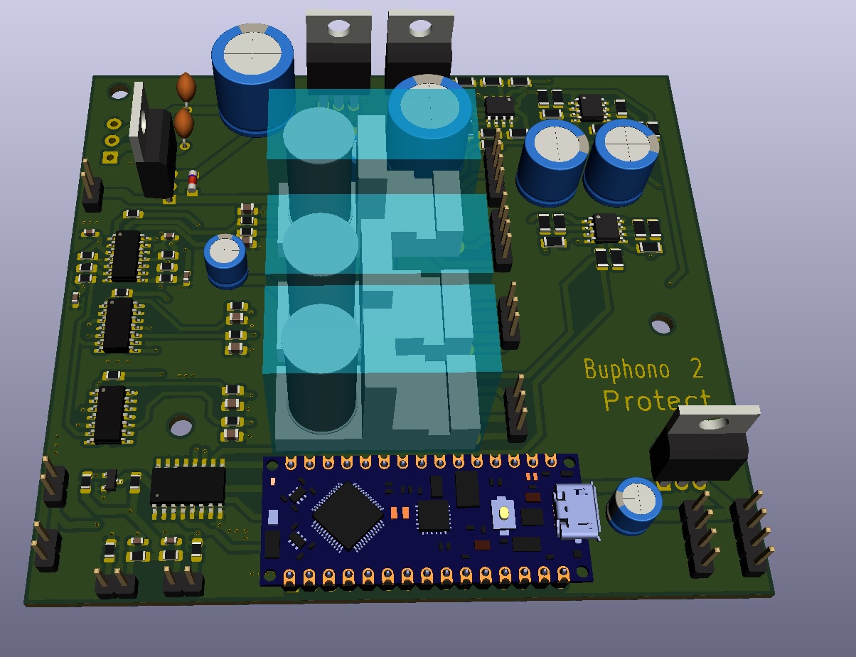

Nie mam pojęcia narazie to zabawa
będziemy myśleć jak wyjdzie i na testach się spodoba. Trzeba jeszcze napisać oprogramowanie procesora
A uczył będę się tego podczas pracy nad tym
Coś tam liznąłem C++ na studiach więc nie jest to oczywiście podroż po omacku, do tego arduino ma dość przyjazne biblioteki itd. Nie jest to więc totalna abstrakcja

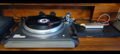

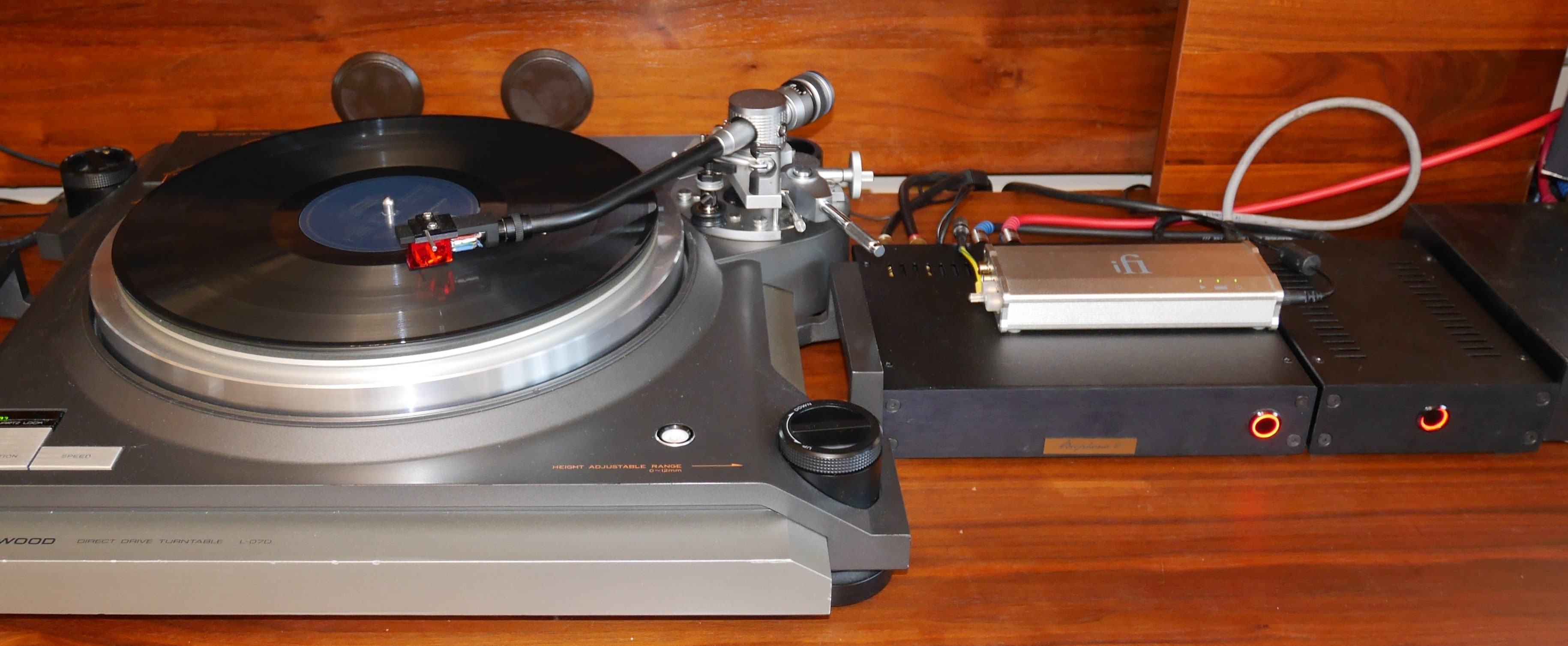

- Bacek
- Posty: 4283
- Gramofon: Kenwood L-07D
- Lokalizacja: Poznań
Re: Przedwzmacniacz Buphono 2 prezentacja-opinie-testy (Lista do testu w 1 poście)
Tak sobie pobrzdękuję. Bardziej krytyczne odsłuchy porównawcze po świętach.

- wydra
- Posty: 1621
- Rejestracja: 01 sty 2015, 19:32
- Gramofon: Lenco L236
Dzieki Wojtek będę pamietał, póki co bawie sie sam, cos tam sobie przypominam, cos tam sie ucze od nowa, narazie bawie sie w symulatorze, po nowym roku zakupy. Projekt płytki pod arduino, jest to rozbudowana płytka która już jest w Buphono 2. Doszły dwa złącza pod I2C do obsługi płytki z ekspanderami i wyświetlacz. Wejście na dwa przyciski z układami do gaszenia iskrzeń. obsługa podświetlenia tychże przycisków. W planie jest by to procesor obsługiwał wykrywanie składowej stałej, załączanie przekaźników wyjściowych jak wszystko będzie w porządku z odpowiednim czasem zwłoki na ustabilizowanie się układu przedwzmacniacza. jakieś Menu już napisałem, wszystko to będzie raczej proste, ale co wyjdzie finalnie to zobaczymy.

- Posty: 16671
Fajnie. Zapowiada się bardzo interesująco.

- Bacek
- Posty: 4283
Mimo uchwytów przeniesienie go to wyzwanie dla mojego kręgosłupa.

- Bacek
- Posty: 4283
Marzenia trzeba spełniać. Trafił się u nas to długo się nie zastanawiałem. Dłużej zastanawiał się sprzedający bo w końcu nie był pewien czy chce się go pozbyć.

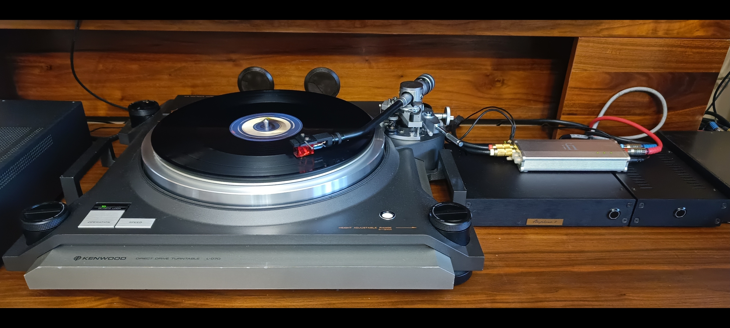

- Bacek
- Posty: 4283
Paczka ruszyła w drogę do Pawelca.Wczoraj udało mi się coś tam nagrać na Buphono2 i iPhono 2. Jak opracuję to wieczorem to gdzieś wrzucę. Nagrywane bardzo niepozornym ale świetnym interfejsem M-Audio Transit (nie PRO).Tylko 16/44.1 dawno nic nie nagrywałem i w między czasie nowsze Windows zaczęły grymasić ze starymi sterownikami. Chyba na takie akcje odgrzebię gdzieś stary XP albo chociaż 7.
Macie pomysły gdzie to pchnąć? Najlepiej pewnie jak bym zrobił jakieś Flac a nie youbube.
Z wrażeniami nie będę jeszcze nic pisał, poczekam aż jeszcze ze dwie trzy osoby posłuchają.
