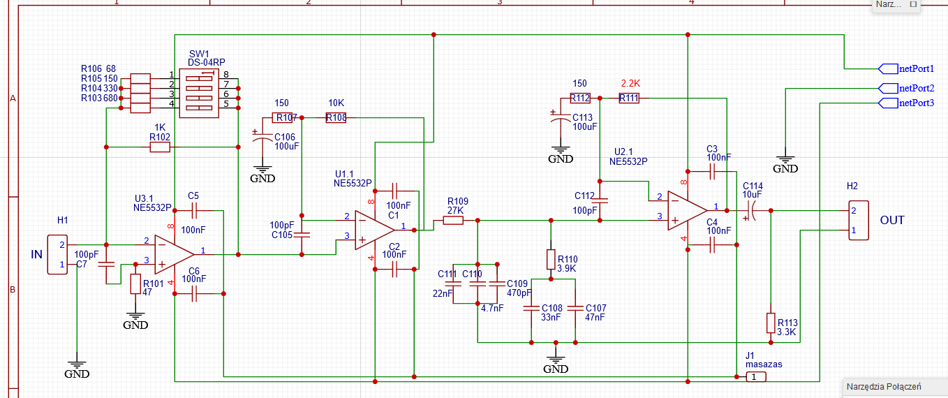

No to taki pomysł: MCPreamP ;)
Z wykorzystaniem rozwiązania z linka, który podał tu ahaja (Phonoclone). Zastanawiam się nad rezystorami wzmocnienia pierwszego stopnia. Te ze schematu dają zakres 38-1000 Ohmów, czy taki zakres będzie OK :think:

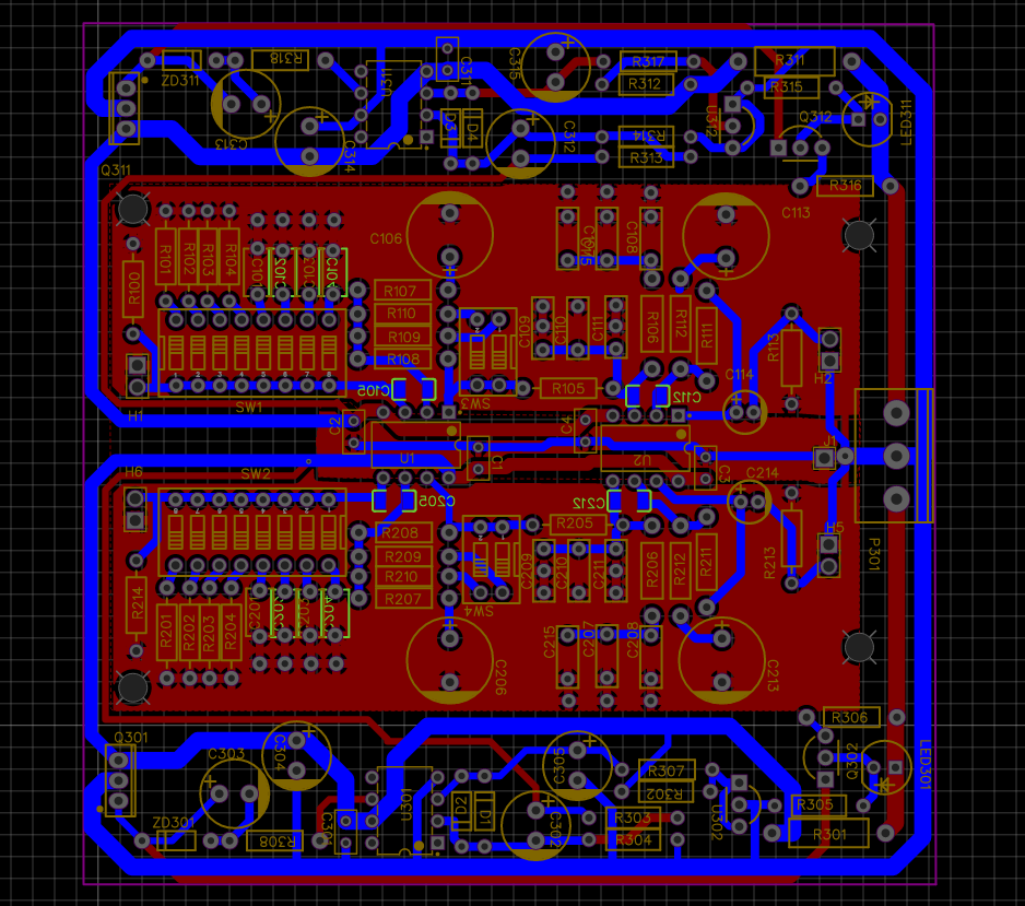

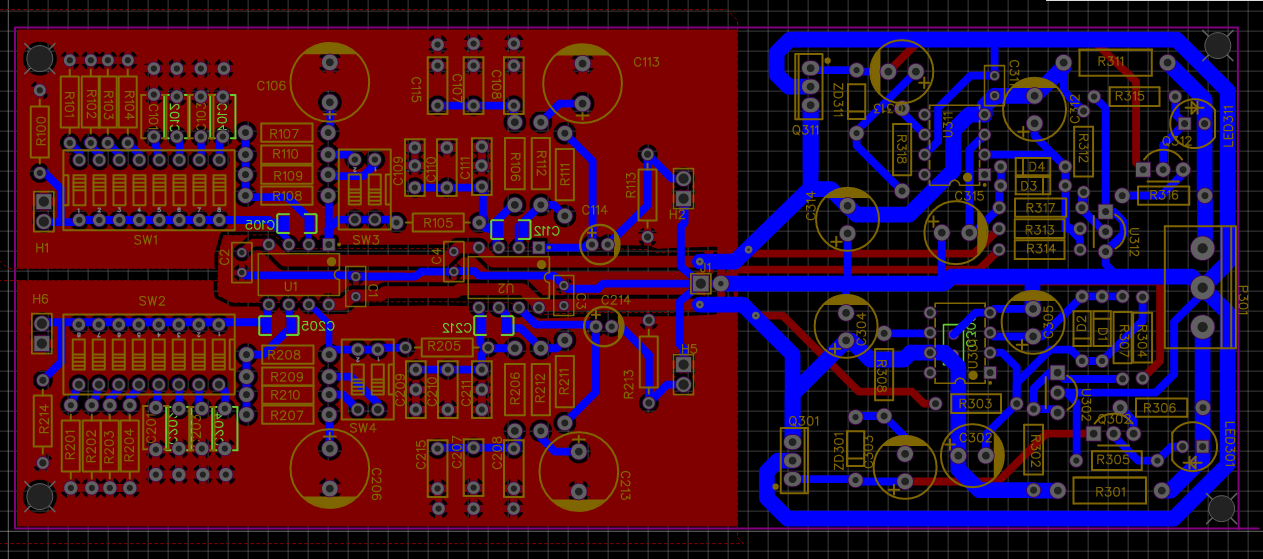

Wziąłem się do roboty nad przygotowaniem nowej wersji płytek. Uwzględniłem uwagi ahai dot. rezystorów obciążenia, dodałem więcej padów pozwalających kombinować z kondensatorami filtra RIAA (rozmiar, ilość). Postanowiłem też połączyć regulator z preampem. W pierwszej wersji po prostu ( :lol: nie było to takie proste, oj nie) dołożyłem regulator do płytki i wyszło to tak:
NIby wszystko OK ale płytka ma bardzo wydłużony kształt co zwiększa jej koszt w JLCPCB ponad dwukrotnie. Postanowiłem spróbować zmieścić na płytce o wymiarach 100x100. Symetrycznie dodałem gałęzie zasilania plus i minus po przeciwnych stronach właściwego zasilacza. Brzmi to bardzo prosto ale kosztowało kilka dni pracy. Efekt jest taki:
Ogólnie płytka wygląda zgrabnie. Zastanawia mnie tylko, czy długości linii zasilania nie są zbyt duża :think:
