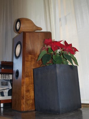

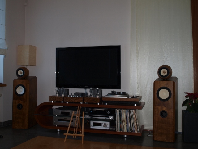

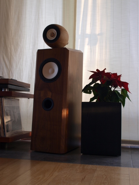

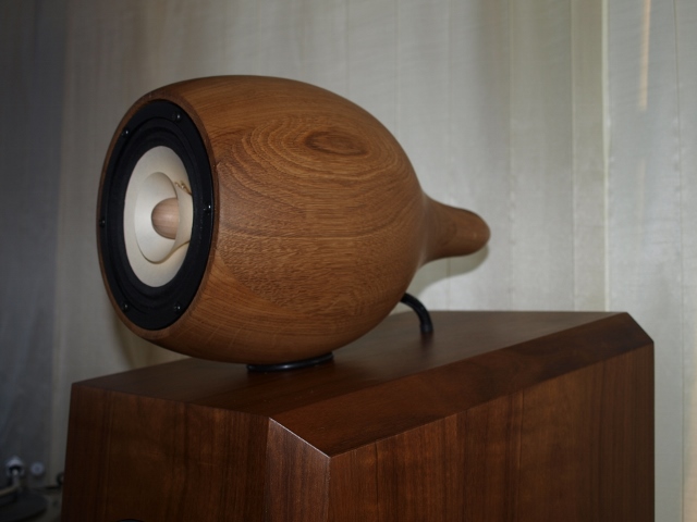

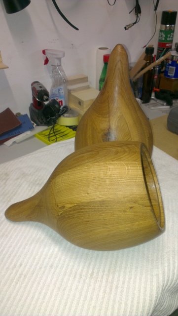

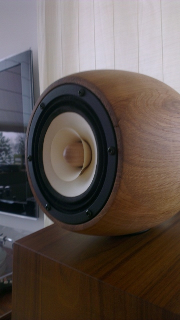

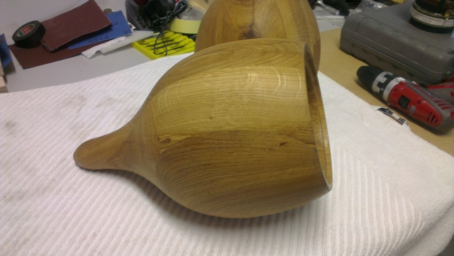

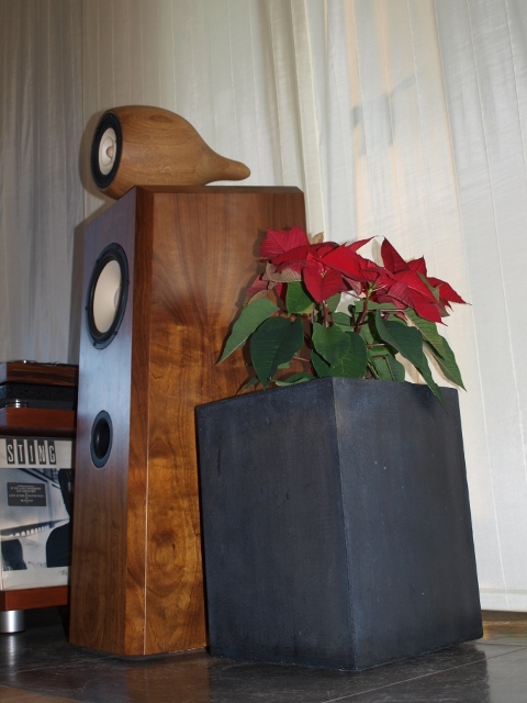

No to nareszcie mam komplet :D . Łezki dojechały i są tak piękne, że zmieniłem koncepcję pierwotną w której to musiałbym je okaleczyć i ściąć trochę dolnej części by położyć je na obudowie basowej. (zawsze to jeszcze mogę zrobić ;) ) Zmiana wymusiła na mnie kupno dużych polerowanych oringów na których wsparte są łezki co stanowi elastyczne połączenie dla górnej części. Wygląda to tak:

MISSE
Posty: 1666
Gramofon: Micro Seiki DDX
DIY SONIDO
#25
Post autor: MISSE »
No wypas :clap:
wygląd normalnie nie do opisania :shock:
napisz jeszcze o wrażeniach z odsłuchu

#26
Post autor: klin »
Rewelacja!!! :-)

#27
Post autor: Pawelec »
MISSE pisze:napisz jeszcze o wrażeniach z odsłuchu
Co tu pisać :) , Sam nie wierzę, że sonido robi takie przetworniki. Będziesz przejazdem koło Warszawki - wpadnij to posłuchasz ;) .

#28
Post autor: pan_winyl »
o kurde. Wygląda to wspaniale. Chciałbym posłuchać :)

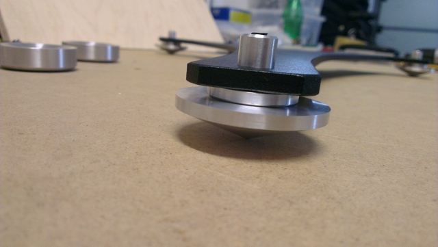

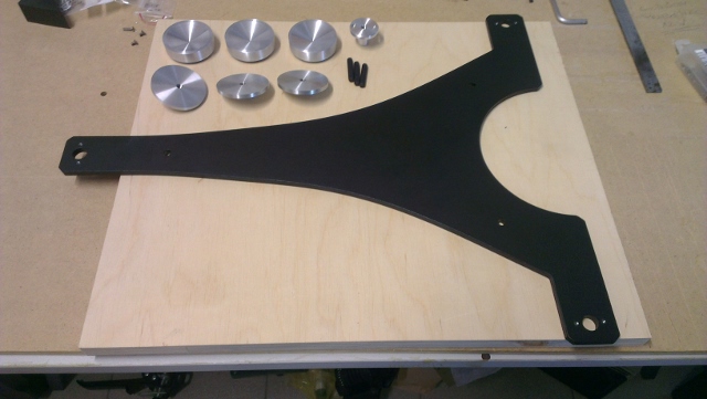

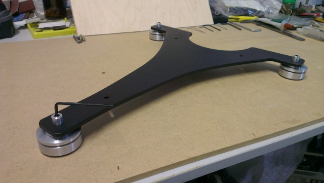

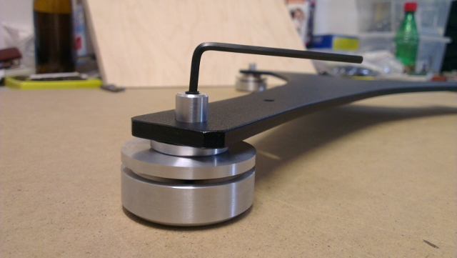

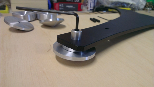

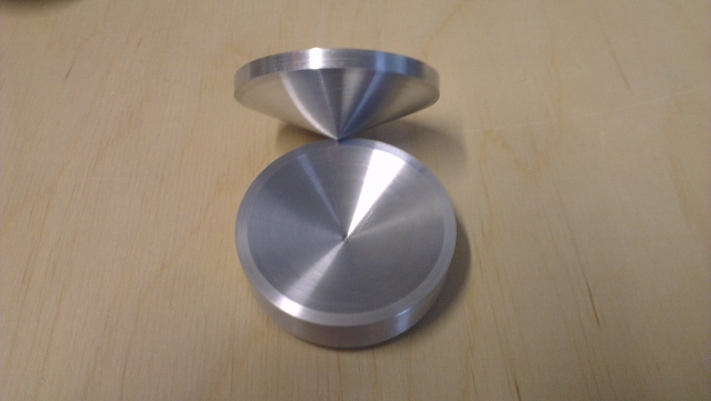

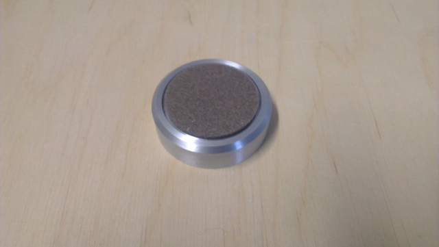

Kolumny grają wyśmienicie lecz do pełni szczęścia brakuje im podstaw. Tak jak wcześniej pisałem standardowe kolce mnie nie kręcą więc wymyśliłem coś takiego jak na zdjęciach poniżej. Oczywiście założenie ograniczenia obustronnego przekazywania niepożądanych drgań jak i stabilizacja jest celem który chcę osiągnąć. Skupienie punktowe poprzez stosowanie stożka jest rozwiązaniem sprawdzonym lecz w standardowym wykonaniu mocno upierdliwe jak i małoestetyczne (oczywiście w moim przekonaniu ;) ) . W związku z tym powstała hybryda która łączy wygląd tradycyjnych stopek w połączeniu ze stożkiem. Wykorzystałem pomysł (własna konstrukcja), który stosowałem przy podstawie granitowej Technicsa SP 15 i połączyłem z elementem stalowym wykonanym z blachy gr. 6 mm stanowiącym podstawę pod kolumny. Wygląda to tak :D :

Post autor: MISSE »
Normalnie aż mam żal do siebie za lenistwo i bezczynność :?
zawsze kibicuje Twoim dokonaniom i jak zawsze czapka z głowy :clap:
