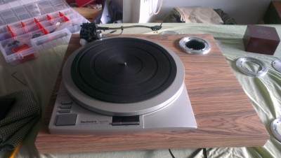

Nie wiem dokładnie jak to jest rozwiązane na tym zdjęciu - ale ramiona i część na której jest napęd muszą być zintegrowane (złączone) ze sobą - na sztywno.
Możliwe, że wewnątrz tej obudowy jest to jeszcze zawieszone na sprężynach ...

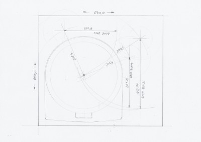

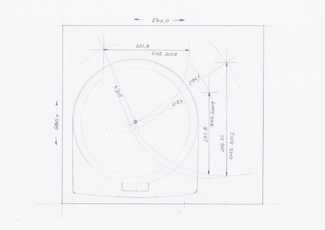

Tak planuję, a to tylko takie poglądowe zdjęcie. Ja zaczynam rysować już własny projekt i coby z braku doświadczenia nie popełnić podstawowych błędów (baboli) pozwolę sobie prosić zacne grono o krytyczne uwagi
. Szkice wrzucę w niedługim czasie.

Rysując różne warianty zastanawiam się nad ich rozmieszczeniem :
1. dwa gniazda - góra pozioma 9", prawa strona pionowa 12" (uproszczone określenia rysunku "rzut z góry")
2. dwa gniazda - góra pozioma 12", prawa strona pionowa 12" (tradycyjna plinta gigant)
3. jedno gniazdo - możliwość montażu 9" i 12" wymiennie
Najbardziej odpowiada mi wariant pierwszy
. Na początek można zamontować 9” i zbierać kasę na 12”. Przyjdzie czas montuję 12” i zaczyna się zabawa z MC i co wtedy? Dziewiątka idzie w zapomnienie?
Zakładam, że różnica będzie ……… ?.
Można w ramach „oszczędności” słuchać na 9” z MM bardziej zużytych płyt lub do spotkań towarzyskich gdy muza jest w tle (zamiast CD).
Sorry za moje dywagacje, ale szukam uzasadnienia bo mebelek zacny ale sporej wielkości, a także woreczek z kasą robi się coraz większy.

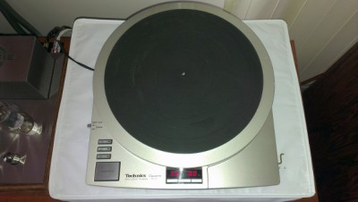

czas się wziąć ostro do roboty. Dzisiaj przesyłka dotarła. Stan wizualny urządzenia EX (jedna niewielka ryska i kilka minimalnych śladów). Wstępne sprawdzenie techniczne:
- wszystkie obroty działają
- start natychmiastowy
- zatrzymanie prawie w miejscu (ciekaw jestem czy to prawie to tak ma być, czy powinien zatrzymać się w miejscu?) - biurę się za instrukcję by to sprawdzić.
Napęd lepiej wygląda w rzeczywistości niż na zdjęciach. Już nie mam skojarzeń z wagą kuchenną, lecz z fajnym rasowym napędem gramofonowym.
Zaczynam struganie plinty i szukam ramienia 12" w dobrej cenie.

- Posty: 11369
Technics SP-15
Fajny.
Kiedyś licytowałem SP-25 ale mnie przebili.
P.s
Ten elektroniczy hamulec tak działa. Mam podobny w Denonie
P.s

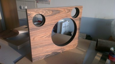

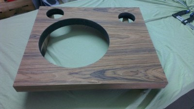

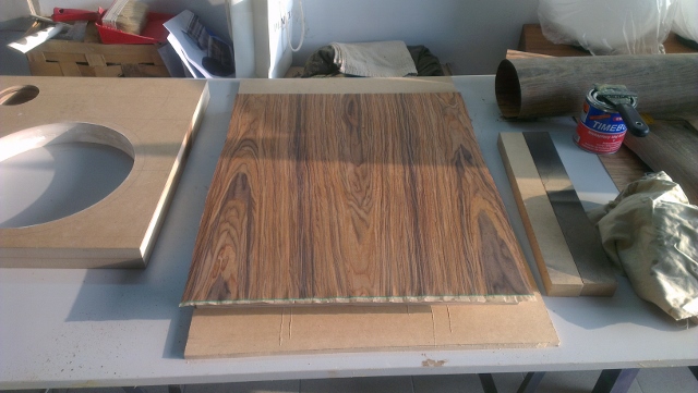

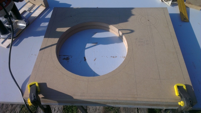

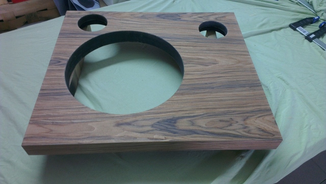

No to efekt pierwszego wolnego łykendu

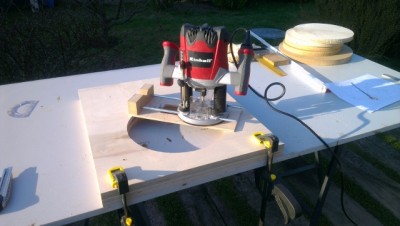

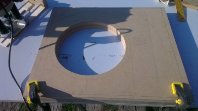

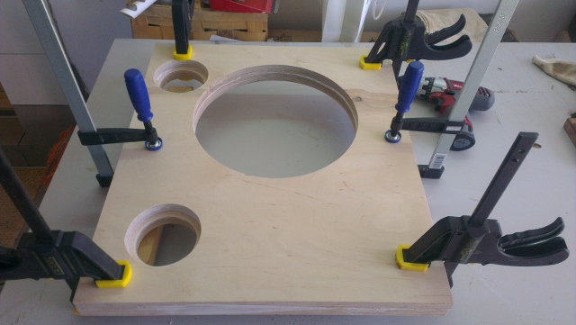

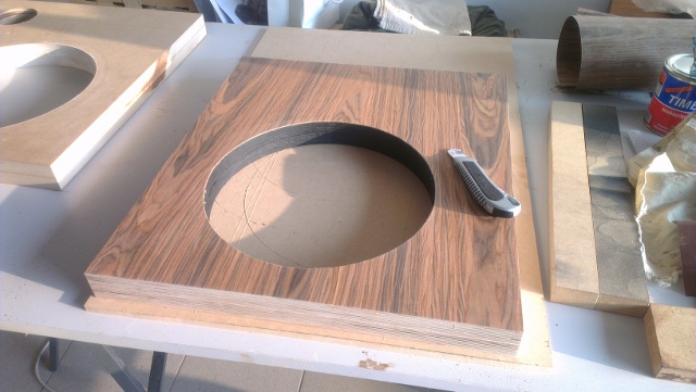

Dwie wersje pliny:
1. 1x20mm sklejka liściasta
1x20mm sklejka iglasta (tak dla zabawy różne rodzaje
2. 2x22mm MDF
docięte na wymiar z zapasem by po sklejeniu dociąć na wymiar finalny 52x46 cm
Małymi kroczkami do przodu
Wycinanie otworków i klejenie do kupy.
Dwie wersje pliny:
2. 2x22mm MDF

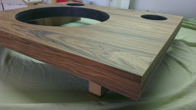

- Pawelec

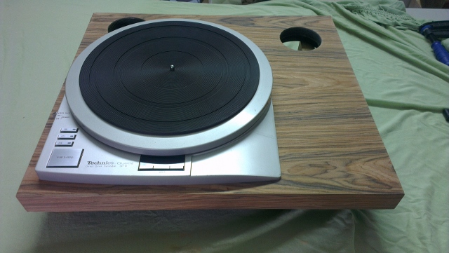

viewtopic.php?t=15809#p307122

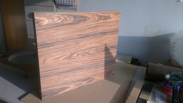

Pięknie to wszystko wygląda. Wydaje mi się że półmatowy lakier będzie bardziej pasował.
Ogladam Twoje zdjęcia z zaciekawieniem bo mam Pioneera PL-570 który się prosi o wymianę okładziny, ale jakoś nie mogę się za to zabrać.
Na czym to będzie stało jeśli można wiedzieć ?
Planujesz użyć jakieś ekstrawaganckie nogi ?

Bardzo mi się podoba ten Pionek i jest wdzięczny do poprawy (wymiany) forniru. Jak będziesz miał problem to daj znać. Co wiem, to powiemCracker pisze:... bo mam Pioneera PL-570 który się prosi o wymianę okładziny, ale jakoś nie mogę się za to zabrać.
Jeżeli chodzi o T SP-15 to koncepcja jest pełna tylko rozłożona w czasie. Wszystko po kolei będę wrzucał do tematu
- plinta jak wyżej, lakier półmat
- gniazda ramion aluminiowe - w trakcie toczenia
- podstawa granitowa grub. 2 cm
- kolce regulowane do poziomowania podstawy - częściowo już gotowe
- pomiędzy podstawą a plintą chcę umieścić podkładki antywibracyjne z miękkiej gumy kauczukowej (a'la vibrapod ale nie vibrapod) - szukam
No i tyle
Jest trochę czasu na szukanie ramion. Mam w tej chwili do dyspozycji SME 9003 II Imp. i 9003 IIIS. Potrzebne 12" (na razie wygrywa Jelco SA750L - nowe 630 USD

Nie myślałeś żeby łączenie plinty i podstawy granitowej rozdzielić matą butylową?
Tutaj jest podobne rozwiązanie w modernizowanym lenco: http://www.troelsgravesen.dk/LencoL75.htm
a gość, który to robił raczej nie jest w ciemię bity
Pomiędzy płytą a podstawą jest kilkumilimetrowa warstwa butylu.
Ja wygłuszałem plintę w swoim braunie matami butylowymi (syntetycznymi, bez materiałów ropopochodnych) i efekty są fantastyczne.
- Pawelec
- Posty: 3475
Technics SP-15
@Zbyszek1982 - tak ma to działać
. ...... a nawet lepiej. Ze względów estetycznych przerwa będzie 2 - 5 mm max. Górna część plinty (drewniana) nie będzie w żaden sposób zespolona na stałe z kamienną podstawą. Myślałem o trzech półkulach gumowo-siikonowych które będą stanowiły punkty podparcia plinty na podstawi ale pomysł z matą jest również godny uwagi. (dzięki
) poza tym sporo ciekawych wniosków doczytałem. Czy to wszystko u mnie zadziała? Tylko w ten sposób można się przekonać. Najważniejsza jednak jest zabawa
PS - coraz bardziej jestem przekonany, że Jelco SA 750 L to dobry kierunek

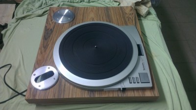

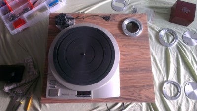

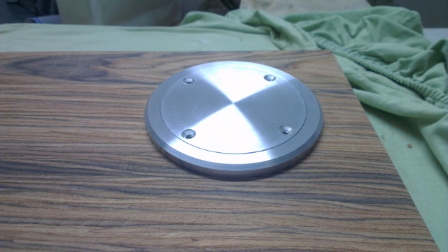

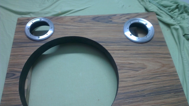

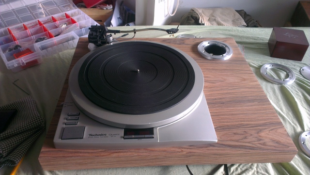

No to dalej będę przynudzał
. Dzisiaj odebrałem gniazda do ramion. Pierwsza przymiarka na sucho. Jutro małe gniazdo będzie dopasowywane bo musi być lekko podpiłowane z jednej strony. Po dopasowaniu plinta idzie do lakieru, a gniazda do anodowania. Trochę to niestety potrwa.
- Załączniki
- Pawelec
- Posty: 3475

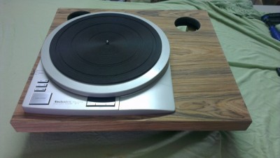

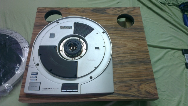

Technics SP-15

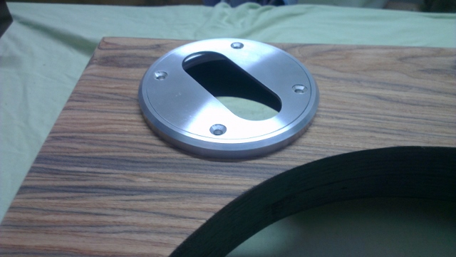

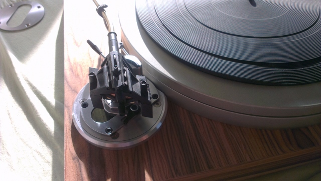

Jeszcze kilka zabiegów (szlifowanie jednej krawędzi obudowy gniazda ramienia) i przymiarka ramienia 9"
. Teraz już można anodować
