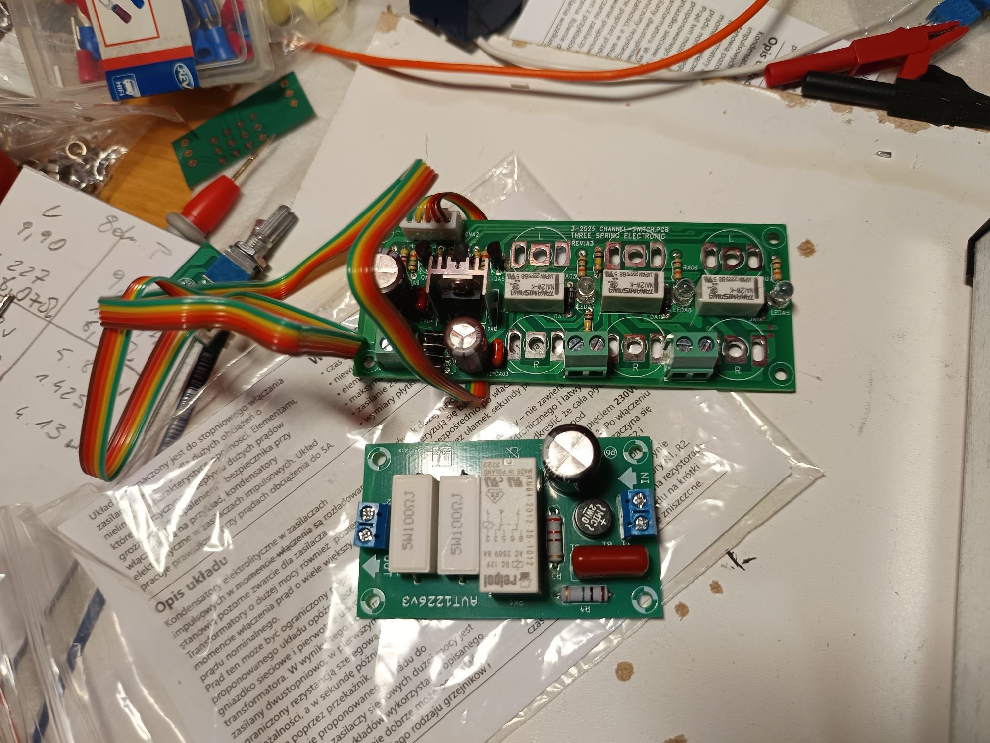

Mam płytki kanałów
Podwójny zasilacz 2x20.000uf bez stabilizacji + opóźniacz zabezpieczenie głośników
Selektor wejść+ soft Start

#22
Post autor: Artur K. »
Soft start moim zdaniem zupełnie zbędny. Jeśli tak jak ja wyciśniesz z tego po ok. 20W na kanał (a nie 10W jak w oryginale) to i tak nie potrzebujesz transformatora o mocy większej niż 150VA. Nie spotkałem się z przypadkiem aby taki transformator sprawiał jakiekolwiek problemy w normalnych warunkach nawet z tak dużymi pojemnościami filtrującymi. Zwykle ma to znaczenie powyżej 300-400VA bo takie toroidy już potrafią zgasić światło w domu. :)

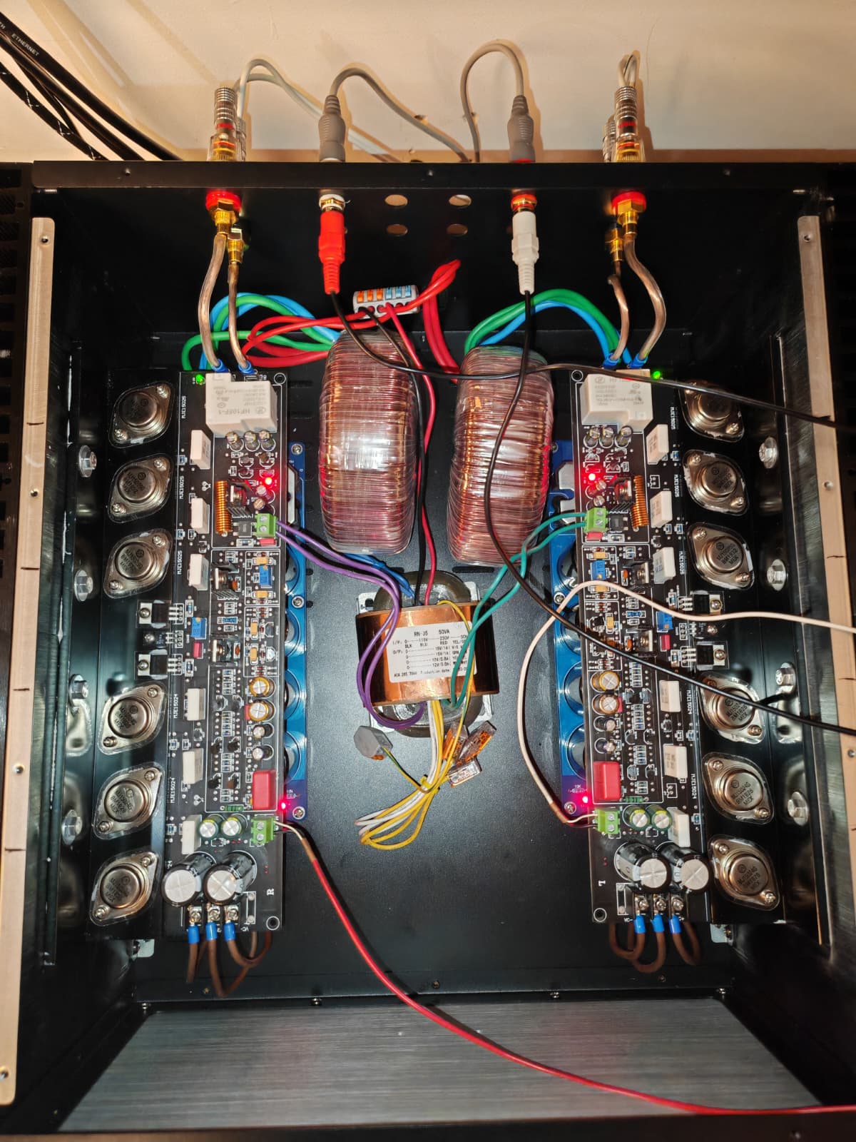

Też jestem na etapie budowy klasy "A" tylko, że to KSA50 z Ali.

kami3n147 pisze:
13 sty 2026, 08:48
Pięknie! W prostocie jest elegancja.
