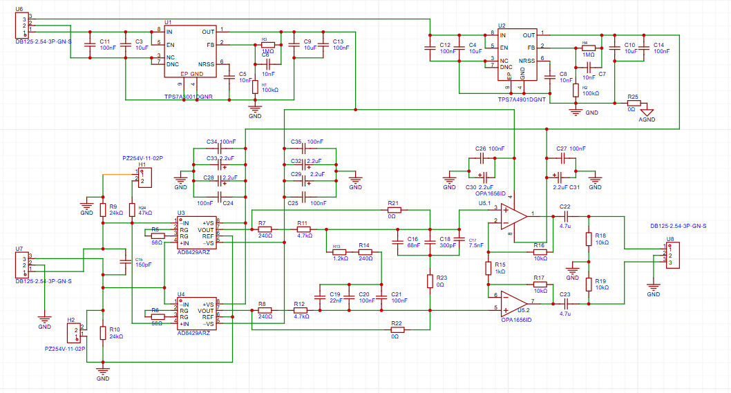

Dziś było trochę luźniej więc coś tam sobie zaprojektowałem. Schemat preampa dual mono ze zbalansowanym wejściem i symetrycznym wyjściem. Stopień pierwszy cos ponad 40dB wzmocnienia na wzmacniaczach instrumentalnych AD8429, potem pasywne RIAA -20dB i stopień końcowy na OPA1656 (20dB). Sumaryczne wzmocnienie całości ok. 40dB. Zasilnie na niskoszumowych TPS7Axx. Zastosowane elementy SMD, kondensatory NPO (C0G) w torze sygnału i X7R i tantale na liniach zasilania. Układ może też pracować jako niezbalansowany i od biedy z wyjściem niesymetrycznym.
Praca inspirowana tematami:
https://www.diyaudio.com/community/thre ... ts.414816/
https://www.diyaudio.com/community/thre ... aa.331009/
Schemat jednego kanału, może ktoś coś ciekawego skomentuje:
Płytka na jeden kanał 65x56mm, dwie warstwy z polami miedzi podłączonymi w jednym punkcie do masy:
PCB zrobione tak, żeby można było pominąć RIAA i łatwo przełączyć wejście na niezbalansowane. Nie dawałem na razie żadnych elementów do dopasowania impedancji wejść itp, na razie też wejście dla MM, chociaż dość łatwo wymieniając kilka elementów zrobić z tego MC. To w kolejnej odsłonie jak ten zadziała bez zarzutu. Pomiary pokażą jak chińczyk zrobi płytkę. Na bazie tego zrobię projekt niezbalansowany z wyjściem niesymetrycznym. Zmieści się na jednej płytce. Ale to jak ten zadziała.
