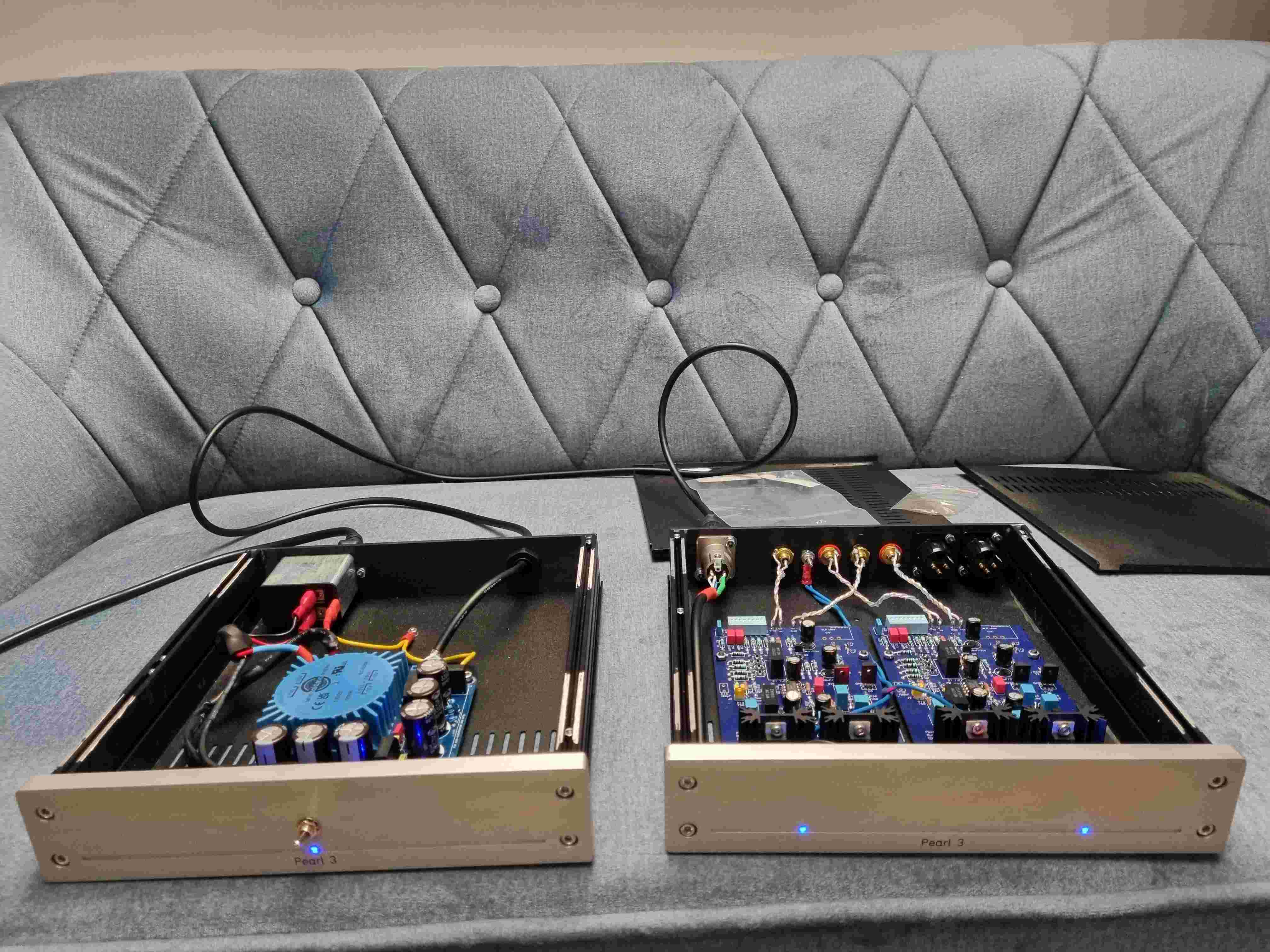

Post autor: Radiofan »
Kolejny Pearl 3 złożony i uruchomiony. Jest na tyle dobry, że moim zdaniem nie ma sensu szukanie innych rozwiązań. Wayne zrobił wszystko z głową i wieloletnim wyczuciem tematu - tak jak przystało na produkty ze stajni Nelsona Pass`a. Wszelkie "światowe" próby "ulepszenia" układu nic nie dały. Zaproponowany przez chłopaków element snubbera - 68 ohm idealnie wytłumił szkodliwe prądy trafa. Widziałem to na oscyloskopie i nie było sensu dobierać drobiazgowo R snubbera. Jest idealnie "cicho". Tak więc, z trafem Talema 70053K można iść w ciemno z tłumieniem szkodliwych prądów od ładowania układu prostownika.

Czym rożni się Perl 3 od 2? Na stronie Nelsona Passa nie ma nic na temat tej wersji. Na płytce widzę scalone opampy, to tak trochę pod prąd względem filozofii Passa. Skąd masz PCB?
Edit.
Schemat już znalazłem :) (i cały wątek na diyAudio)

No spoko. Szkoda, że z oryginalnej koncepcji Nelsona Passa zostało bardzo mało, właściwie tylko stopień wejściowy. Myślę, że on bardzo mało wnosi do tego układu. Jeżeli go usunąć, to zostanie dość standardowy układ dwustopniowy na opampach z rozdzieloną filtracją między 2 stopnie plus stopień wyjściowy push-pull pracujący w klasie A.
Oryginalny KIT od Passa (pearl 2) można kupić za 200$ (plus przesyłka i VAT) ale ma sparowane 8 sztuk LSK170 a jeden taki (nie dobierany) kosztuje ponad 40zł.

Dla porządku - autorem całej serii Pearl jest Wayne Colburn. P3 jest tylko rozwinięciem układu P2, zawierający głównie inny układ korekcji RIAA. Stopień wejściowy jest aż za dobry na potrzeby phono stage. Wraz z układem zasilającym, mnożnikiem pojemności, ze specjalnymi tranzystorami zasilającymi i wzmacniającymi, jest niezwykle małoszumny. W bardziej wyszukanych układach RF, tego typu stopień stosuje się ponadto ze względu na możliwość osiągnięcia stosunkowo niskiej i stałej impedancji wejściowej przy dużej rozpiętości sygnałów wejściowych i co za tym idzie wielkiej odporności na zjawiska intermodulacji i to w szerokim zakresie częstotliwości (duży pąd). Do układu FET a dochodzi ładne połączenie niskoszunego tranzystora w układzie wspólnej bazy, co sprawia, że cały układ jest raz, że małoszmny, to jeszcze mało zniekształcający. Dla mnie jest to genialne, choć znane już z wcześniejszych rozwiązań Wayne.
Odnośnie FET ów, to kilka lat temu kupiliśmy, w kilka osób, dużą ilość 2SK170, po bardzo okazyjnej cenie. Są jednak na ebay całe dobrane kwartety, w bardzo przystępnej cenie. Następna sprawa, że moim zdaniem rezystory w źródłach powodują, że dobór tych tranzystorów nie jest krytyczny. Sprawdzałem tranzystory smd 2sk209 "z rolki" i prądy są bardzo wyrównane. Tak więc, trzeba patrzeć że szklanka jest do połowy pełna :) .
Właściwie to cały tor wzmocnienia z korekcją jest inny. Nie nazwałbym tego rozwinięciem P2, bo jest to całkowicie "niePassowska" koncepcja.
Nie przejmuj się tymi fetami, wstawiaj z rolki 2sk209 (np. z TME) i sprawdź prądy, żeby nie było, że jeden z nich ma inny rząd wielkości. Moje (z Digikey) były prawie identyczne, do tego stopnia, że parę razy sprawdzałem czy dobrze odczytuję praktycznie te same wartości.

Nie przejmuję się :D W swoich projektach używam jak najbardziej 2SK209. Dobierane. IDSS sprawdzany. Aczkolwiek rzadko mi się zdarzyło, żeby obok siebie były dwa o identycznej wartości. Swoja drogą 2SK208 są chyba lepsze od 209.
