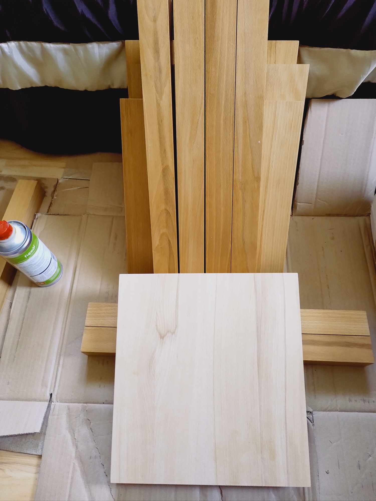

No dobra. Postanowiłem pogodzic wode i ogien :D . Doszedlem do wniosku ze jak mam wiercic to potrzebuje stabilnisci konstrukcji, w powietrzu tego nie zrobie. Wobec tego najpierw skleje całą konstrukcje zeby byla stabilna a potem skręce wkretami jak radzicie ;) . Sciski juz sobie organizuje wiec bedzie łatwiej. Na razie elementy są olejowane olejem tungowym i nabierają bursztynowej barwy. Wrzucam fote do porównania elementów zaolejowanych i jeszcze przed. Różnica ewidentna i mnie sie podoba ;)
Posty: 8705
Re: Standy DIY
#19
błąd było najpierw całość skręcić i skleić do kupy a potem olejować, po doktoryzuj się jeszcze z ukrytych połączeń w stolarce :D
Posty: 4620
Re: Standy DIY
#20
Zgodzę się z przedmówcą, że olej, lakier czy inne wykończenie na koniec.
Teraz w miejscach gdzie będziesz kleić zeszlifuj do surowego drewna, inaczej klej nie złapie jak trzeba.
Posty: 6886
Re: Standy DIY
#21
Łatwiej bylo olejowac poszczegolne elementy. Ale przewidziałem to i na szczytach pionowych elementow nie jest olejowane ;) zostawilem drewno surowe. Tylko wytlumaczcie mi jakie to ma znaczenie jak i tak bedzie łapane wkrętem? :think:

By połączeń moc móc wzmóc :D
No i przy robocie zwykle coś tam upaprzesz, skaleczysz itp, będzie drugie malowanie konieczne.
Zawsze wykończenie/malowanie po robocie/skręcaniu/klejeniu... :)

Najpierw ponawiercaj w miejscach gdzie mają iść wkręty , gdzie te standy mają być skręcone, zrób tzw. prowadzenie czy jak to tam się nazywa. dobrze by było jeszcze kołki dać takie drewniane
tego typu
https://allegro.pl/oferta/kolki-drewnia ... 0430064119
a czy dasz 8/35, czy 8/40 czy też 10/40 to zależy od ciebie
do połączeń kołków możesz sobie użyć
https://allegro.pl/oferta/kolkownica-pr ... iTEALw_wcB
https://allegro.pl/oferta/3-w-1-kieszon ... YYEALw_wcB

Bardzo fajne urzadzenia ale ...nie mam warsztatu, imadla itp....nie chce wiercic trzymajac jedna reką, to nie ta zabawa :D Dlatego chce skleic zeby bylo juz poskladane a potem na spokojnie nawiercic.

Mawis... Koledzy dobrze mówią...
Ale zakładając że nie będziesz na nich tańczył, czy po pijaku przytulał się do kolumn wyznając im uczucie, to przed olejowaniem (nie doczytałem czy całość olejowałeś), jeśli połączenia są równoległe i przylegają, posmaruj wikolem, nie za dużo, żeby nie wypłynęło, postaw jedno, na drugie i na szczycie postaw coś ciężkiego (kolumnę?) i baniak 5 l wody... Wytrzyma. Możesz też użyć kleju dwuskładnikowego opartego na żywicach epoksydowych.
Jak olejowałeś, to powierzchnię klejenia trzeba zmatowić papierem ściernym, żeby się struktura zrobiła.
ja tak kleiłem kiedyś podobne kawałki. Do tej pory kwiaty na nich stoją.
Spoko, tanczyl nie bede :lol: Tak mam zamiar zrobic. Klej jaki mam wrzucilem na focie w pierwszym poscie. Jak juz zlapie wszystko dobrze to wkrety dokonczą dzieła :)
