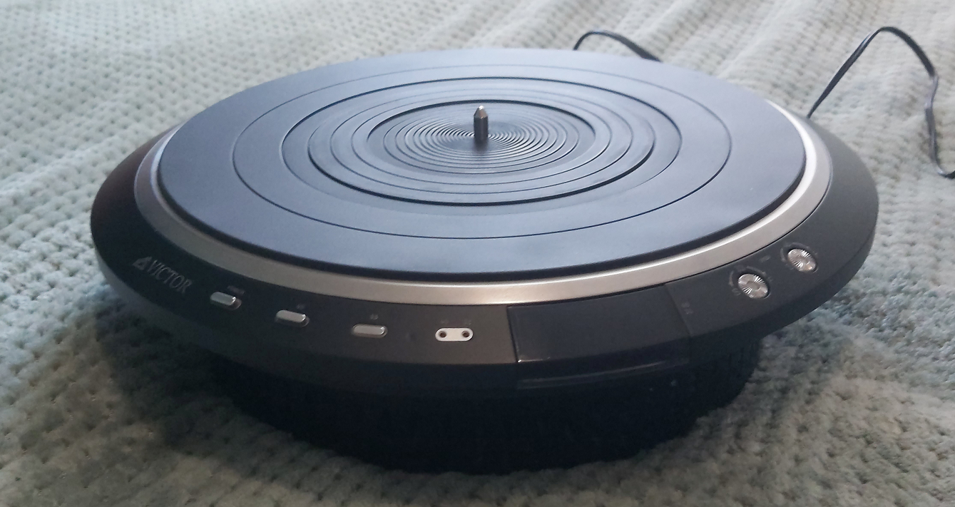

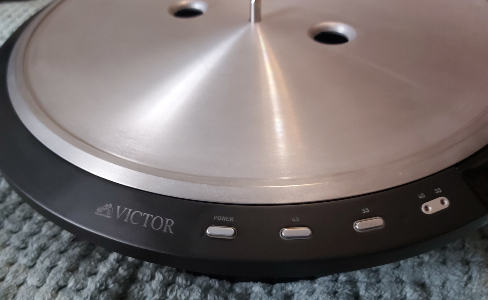

"Szybka" od stroboskopu jest lekko matowa. Tak było od początku, czy znatowiała z biegiem lat?
Była cala porysowana więc ją przetarłem papierem 2500 ,może jeszcze jakaś polerka by się przydała :think:
Bardzo ładny efekt da lakierowanie. :)

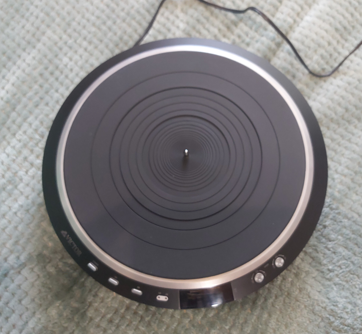

Post autor: BlackDevil »

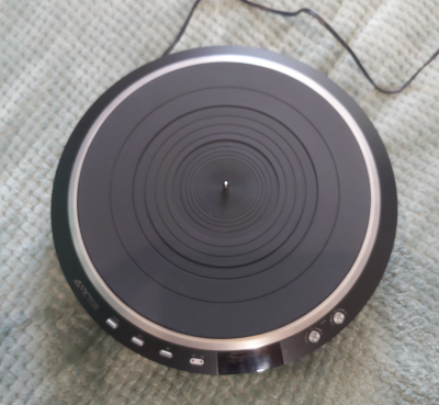

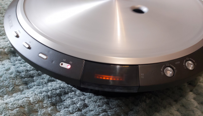

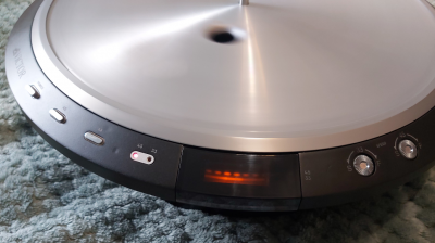

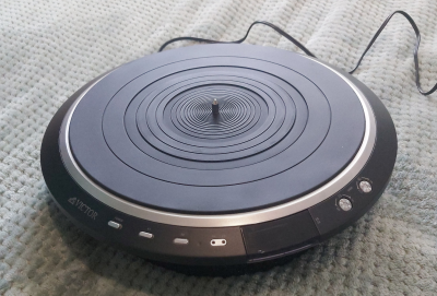

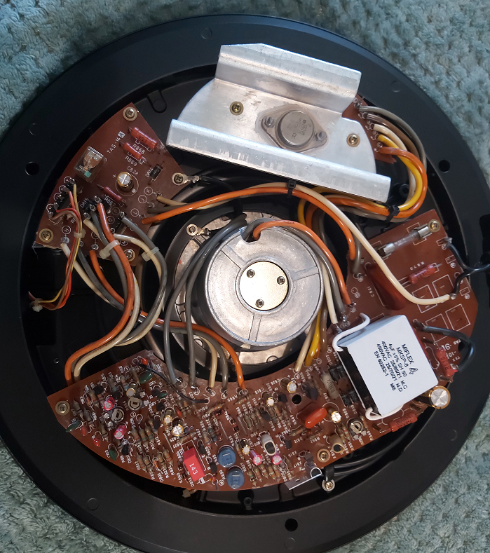

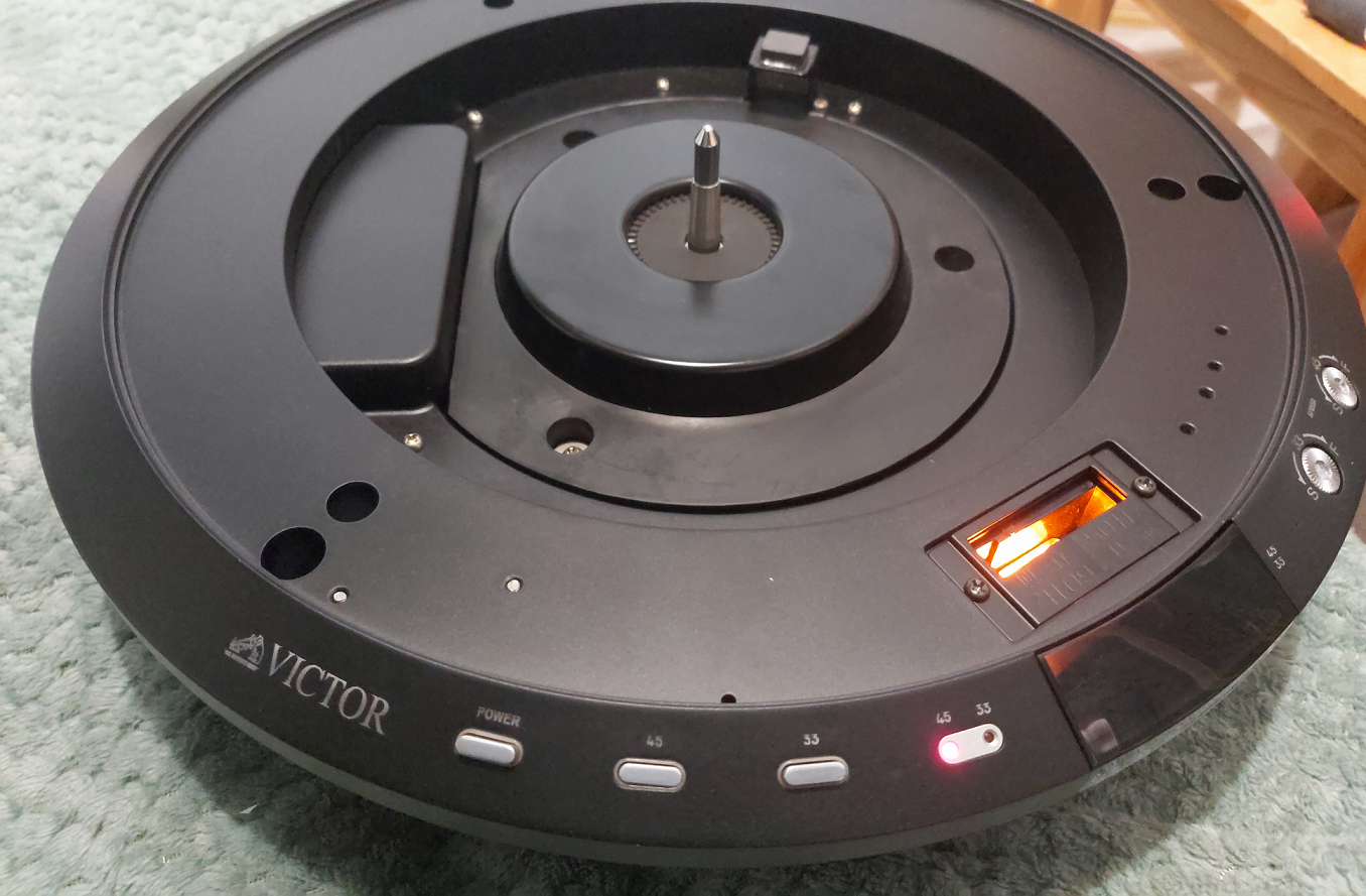

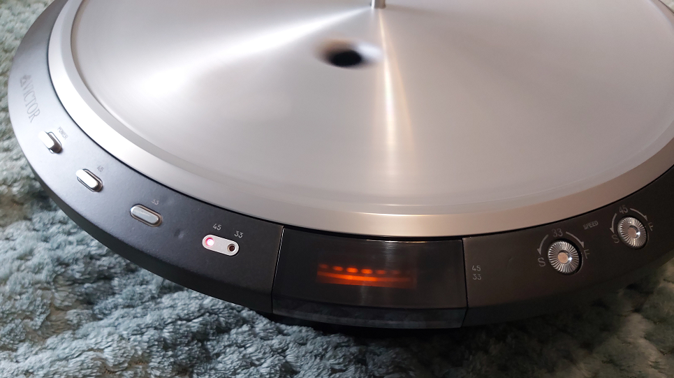

Dla równowagi w przyrodzie powstał czorny egzemplarz TT61 8-)
Trochę z nim roboty było ktoś w JP próbował go naprawić nie wyszło :doh:
Wymieniłem 90% tranzystorów (nie ten model) ,wywaliłem stare elektrolity i nowe kondy do sterowania silnikiem ;) ponadto zatankowałem olej do silnika :lol: i jedzie :roll:

Wrzucisz pastę i będzie gładka/przezroczysta, nawet 3000 zostawia rysy.
BlackDevil
Posty: 677
Gramofon: S600
Re: JVC Victor renowacje
#28
Bacek pisze:
01 mar 2023, 15:00
Przy kolejnym popróbujem :mrgreen:

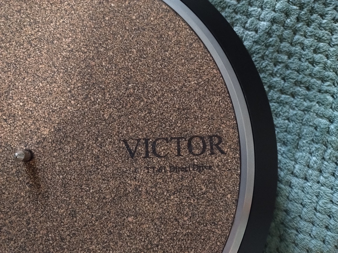

#29

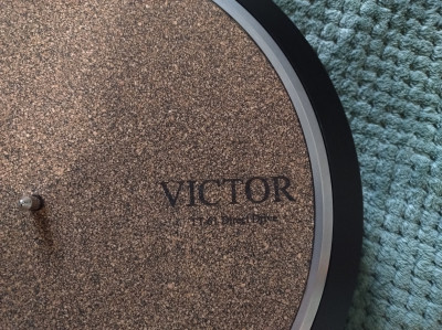

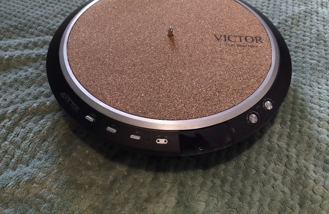

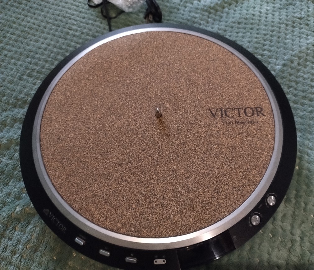

Taką Matę dorobiłem ;) korkowa 1mm tak by pasowała do rantu talerza :twisted:
Peter007
Posty: 2304
Gramofon: Dual 721
Lokalizacja: Opoczno
#30
Post autor: Peter007 »
Jak nanosiłeś napisy że się nie rozlały na korku?
