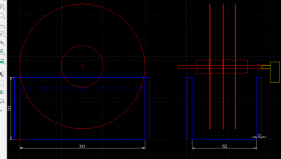

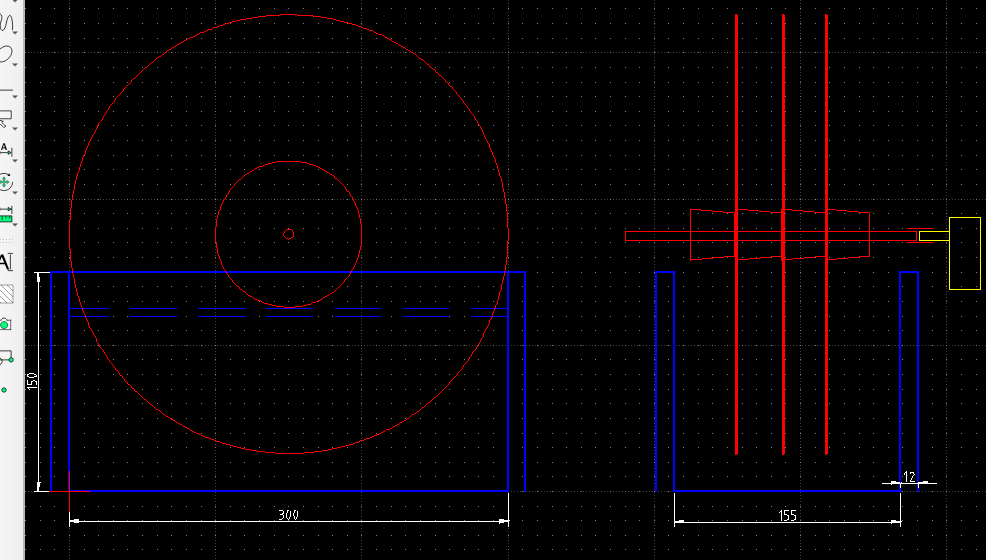

dale pisze:
28 gru 2022, 15:26
- myjkę Enzo Polska PRE-K3-ULTRA-030S (~400 PLN)
Co do samego mycia, to pierwsza wersja będzie umożliwiała samo mycie ultradźwiękami i szczotkami, w obu kierunkach.
Następnie dojdzie odsysanie płynu. Kolejnym etapem będzie dodanie płukania płynem innym niż myjący - jako etap pomiędzy myciem zasadniczym a odsysaniem. Oczywiście, z uwagi na ekonomikę mycia zakładam separację płynów i ich powtórne, odpowiednie użycie.
Z moich wyliczeń i wykresów i symulacji, wychodziło, że najmniejsza wanna musi mieć 300mm, takie to 6l minimum były.

kraf101 pisze:
23 mar 2023, 22:08
Nie musi, bo wystarczająca szerokość poniżej label to 27,3 mm.
kraf101 pisze:
23 mar 2023, 22:08
Są i o mniejszej pojemności bowiem to pochodna szerokości samej wanny. Zależy ile płyt chcesz ładować na raz. Więcej niż 3 to i tak lamerka. :)

darkman pisze:
23 mar 2023, 22:43
Przy założeniu, że nalejesz mikstury pod menisk, ignorując znaczniki poziomu MAX.
Patrz załącznik, tam wychodzi 300.

kraf101 pisze:
23 mar 2023, 22:08
Ale zwróciłeś uwagę że obie te wanny - porównywane na allegro i aliexpresie mają tą samą "moc" ultradźwięków? Tą samą ilość i te same przetworniki?
Dodatkowo, doświadczenia praktyczne z folią aluminiową jasno wykazały skuteczność działania w całym słupie wody. Na wanience ani w instrukcji nie jest wskazany poziom maksymalny, zaś płyn nalany do przetłoczenia w wanience, spokojnie wystarczy.
