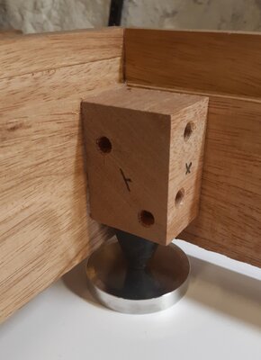

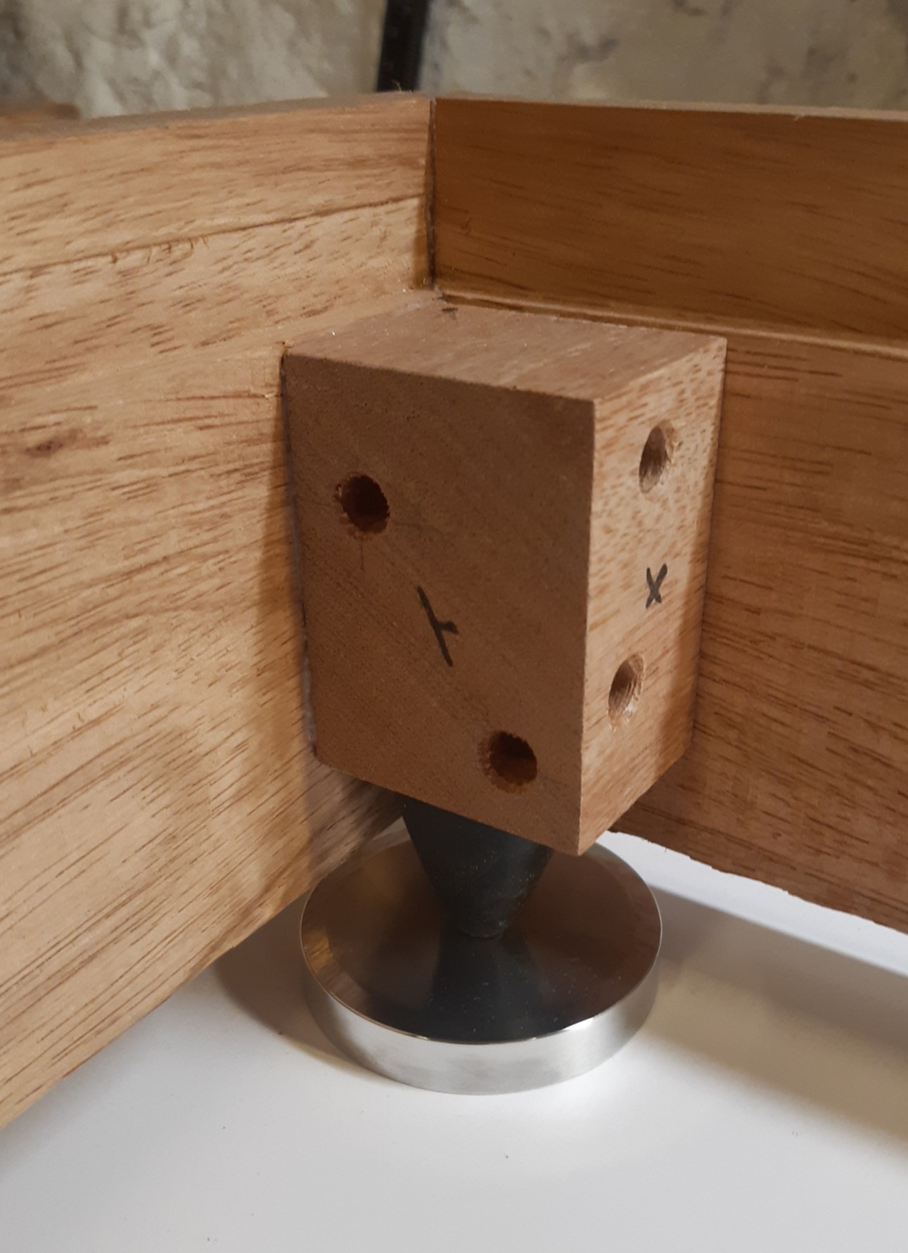

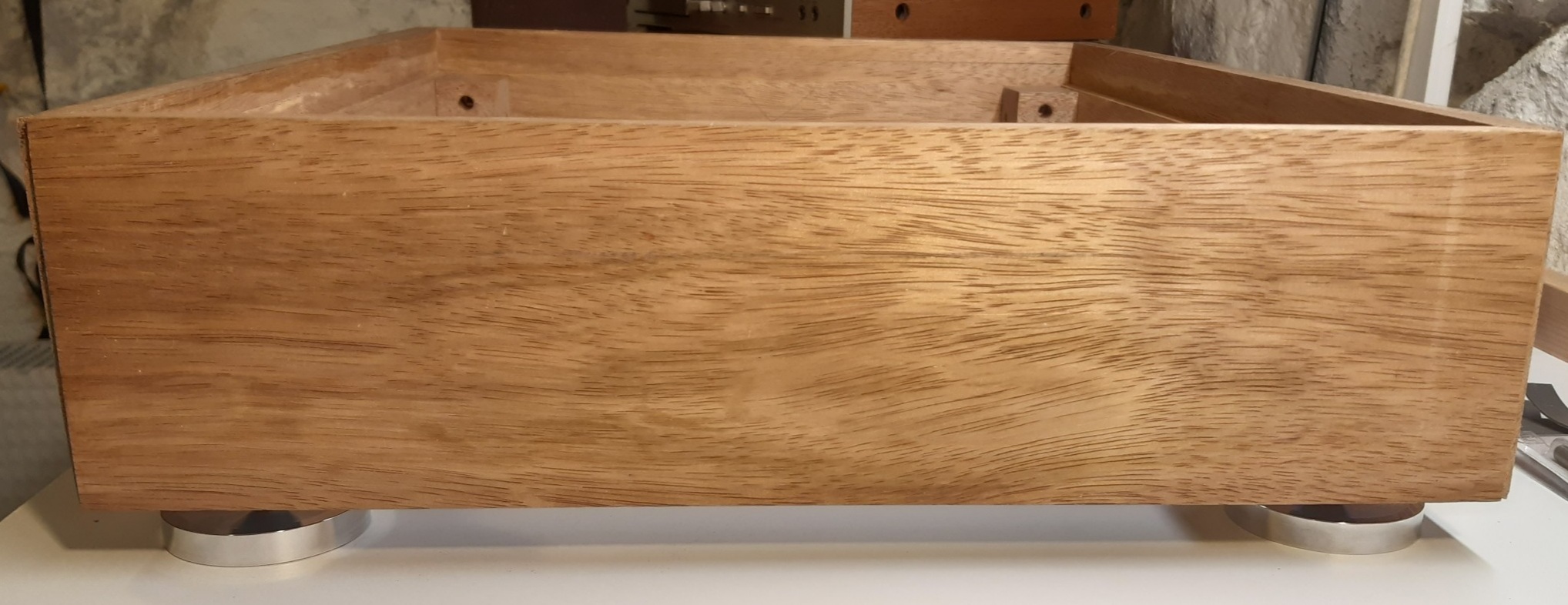

Spoko, a amortyzatory będą się kręcić, żeby poziom złapać, czy na stałe na klej przytwierdzone?
Zelazny, pełna regulacja. Gwintu jest trochę do kręcenia.
Na zdjęciu masz jak to będzie wyglądać.
Ten gumowy wibroizolator ustawię na jakim ładniejszym talerzyku z aluminium czy nierdzewki. No zobaczę jeszcze.

To jest na gwincie m4? Jeżeli tak, to gdzie takie kupiłeś?

Na M4 producent nie ma w ofercie.
A ofertę masz w linku nad zdjęciem.
Osobiście kupiłem tu: https://tedhurt.pl/
No ale to lokalnie i trochę drożejniż u producenta.
Spróbuj bezpośrednio przez stronę producenta.

mrcnoos pisze:
20 cze 2021, 22:30
zelazny pisze:
20 cze 2021, 22:20

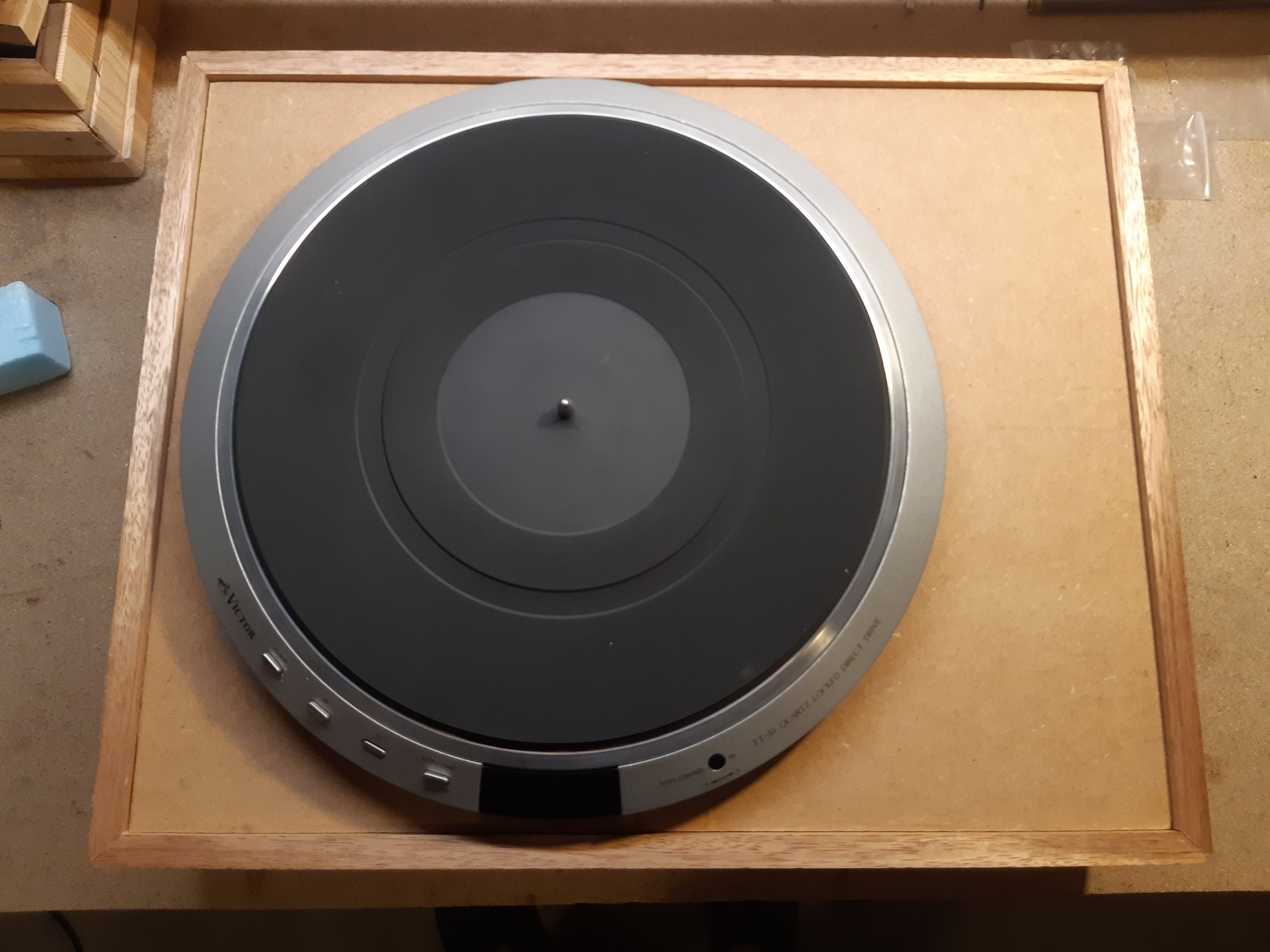

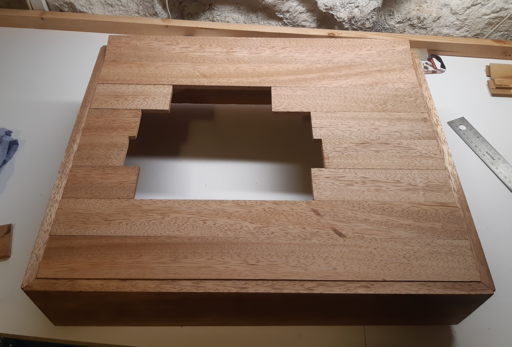

Małymi kroczkami do przodu...
Zastanawiam się jak wykończyć blat.
Mam kilka opcji układanek z klepek...
Będzie chyba tak, że na skrzynkę nałożę olej bezbarwny, a blat dla małego kontrastu dam w jakimś ciemniejszym oleju.

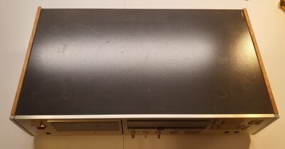

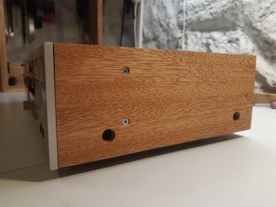

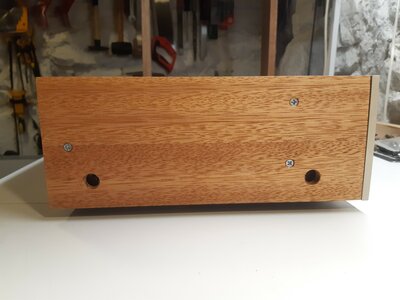

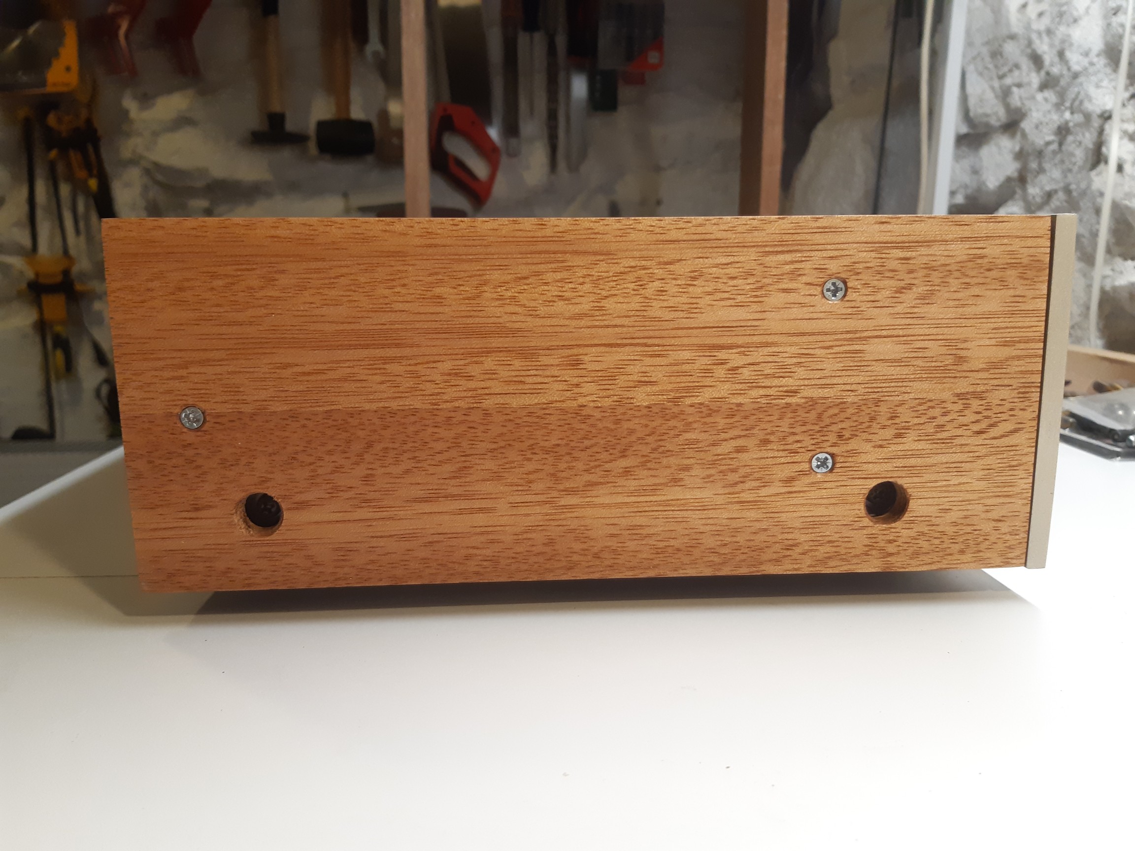

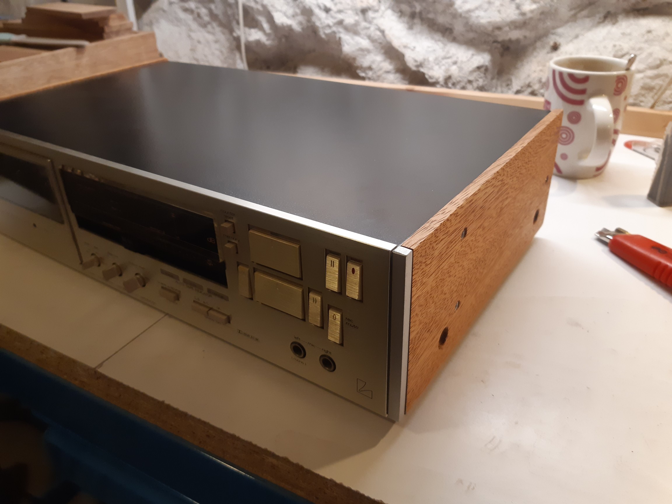

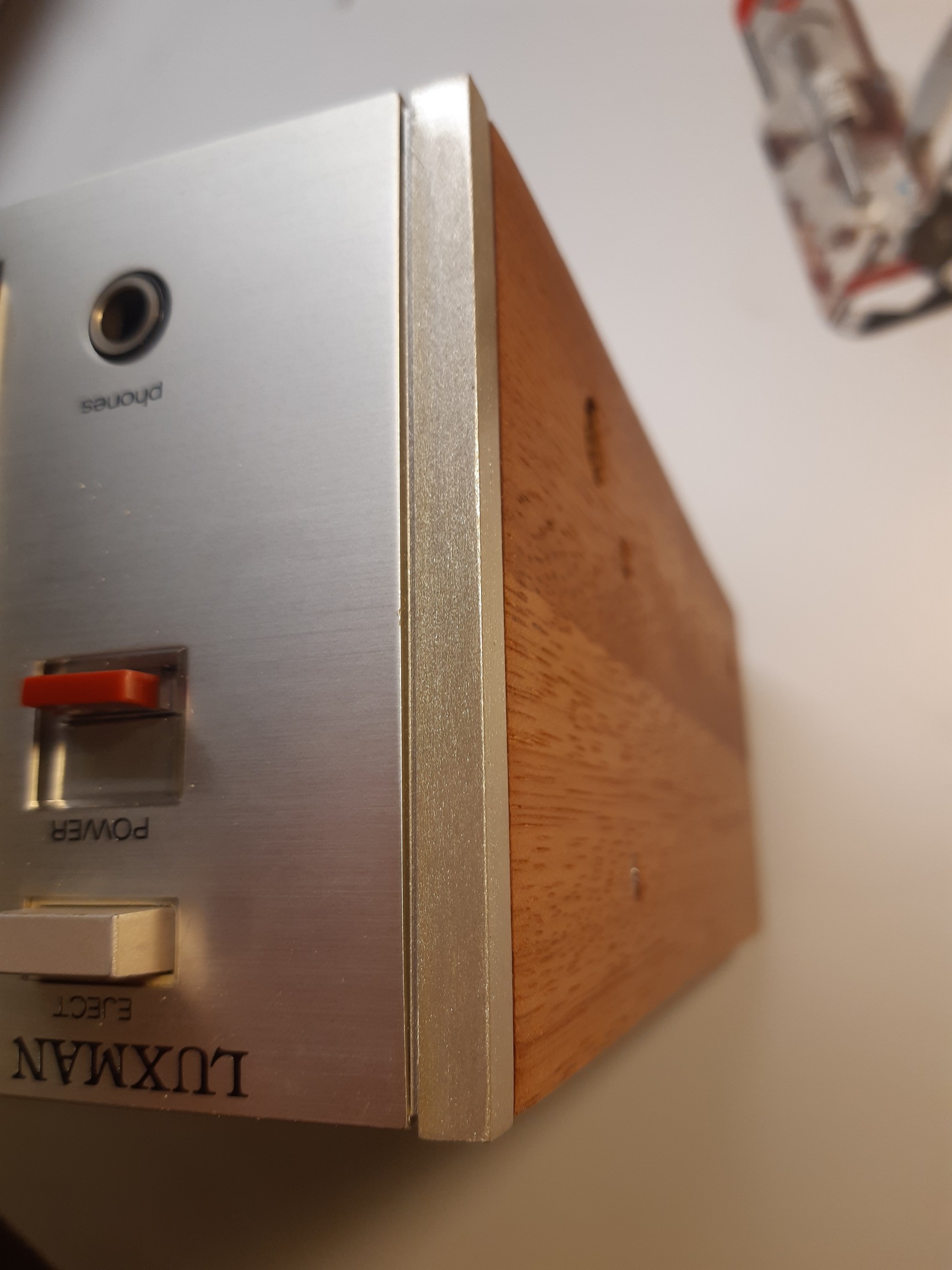

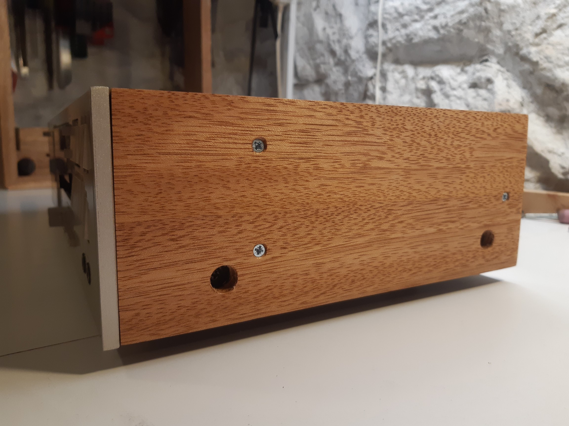

W ramach wprawki w klejeniu, szlifowaniu i olejowaniu zrobiłem sobie drewniane boczki do magnetofonu. Poprzedni właściciel powiercił po trzy otwory z każdej strony, trzeba było je jakoś zaślepić :D
Do kompletu wykonałem cholerne narożniki do luxmanów.
Nigdzie tego nie można dostać, chyba że się cały magnetofon kupi.
Z efektu jestem bardzo zadowolony, magnetofon będzie pasować do reszty sprzętu. Chociaż lakierowanie drukowanego narożnika jest do małej poprawki.
Mój wątek, więc taka wrzutka ;)

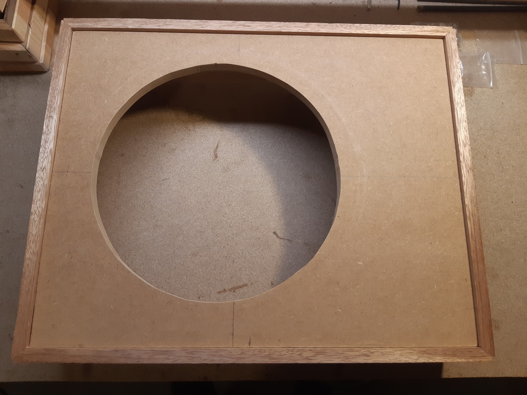

I jeszcze mała relacja z powolnych postępów w głównej części projektu.

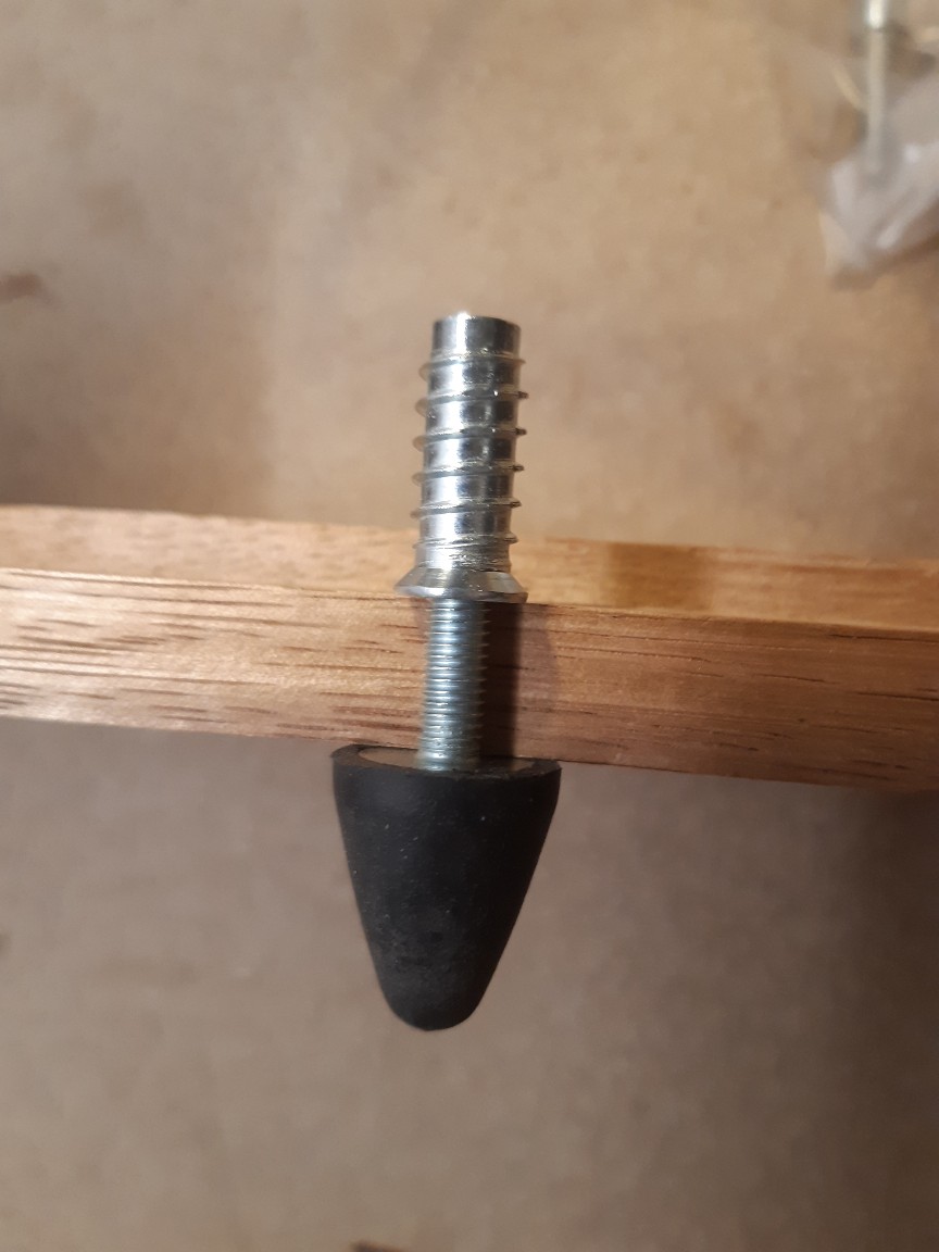

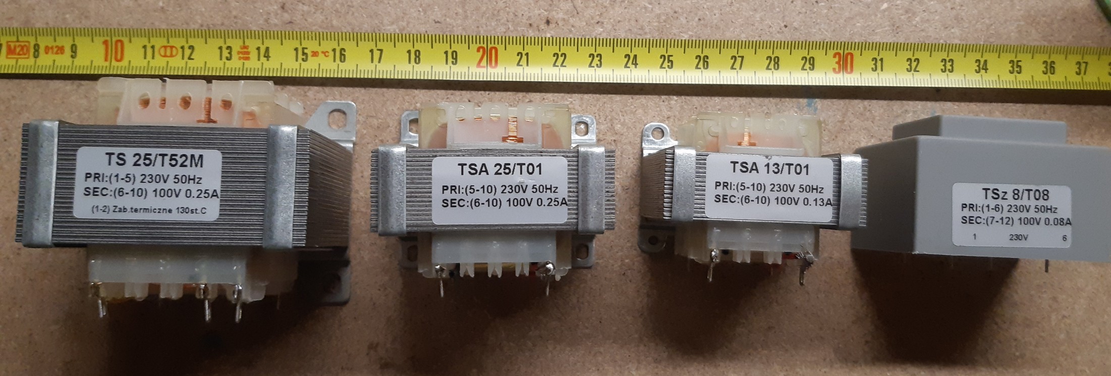

Kupiłem transformatory do dopasowania, polerowane nóżki do wibroizolatorów, zacząłem kleić jeden z blatów...

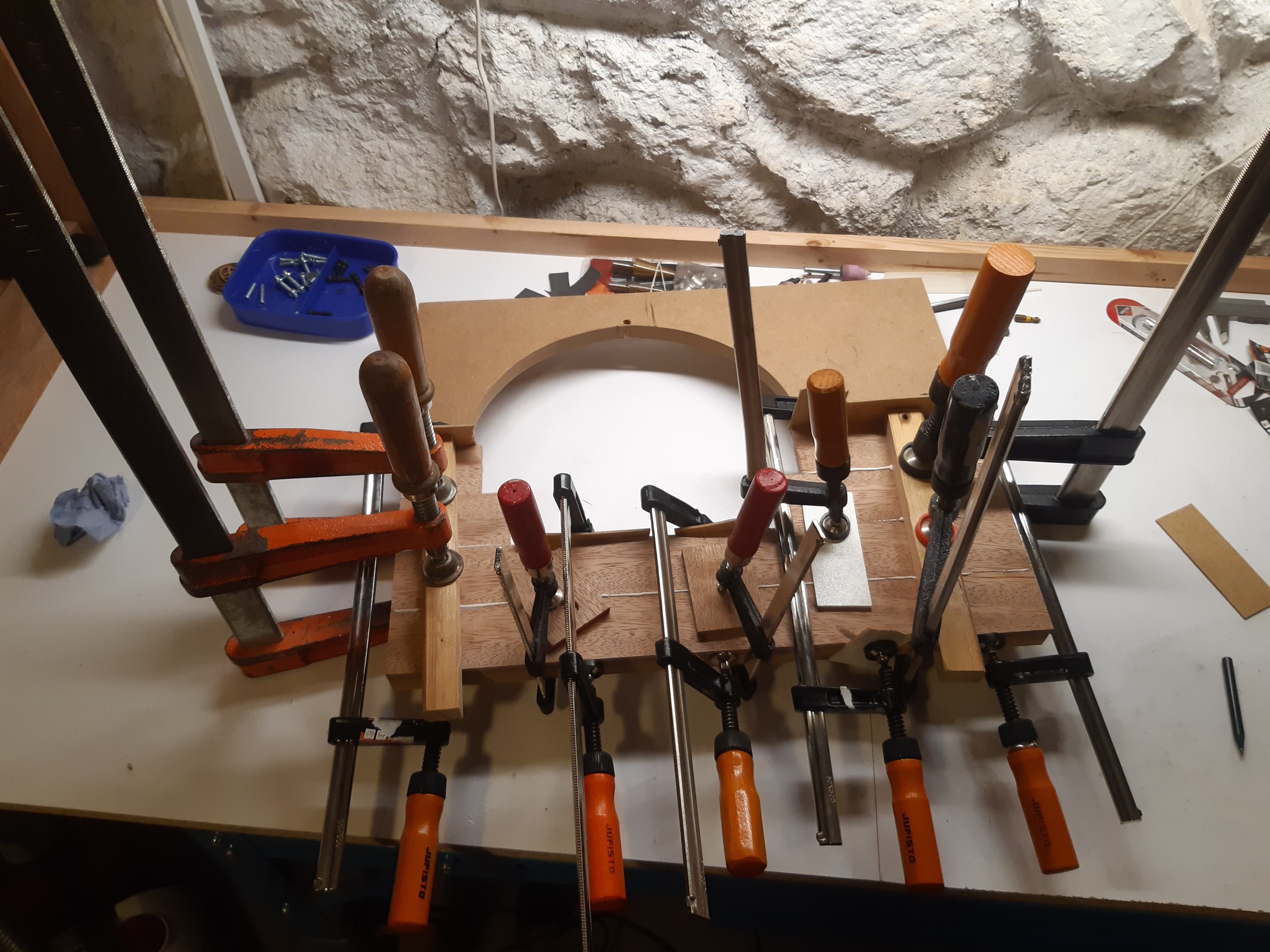

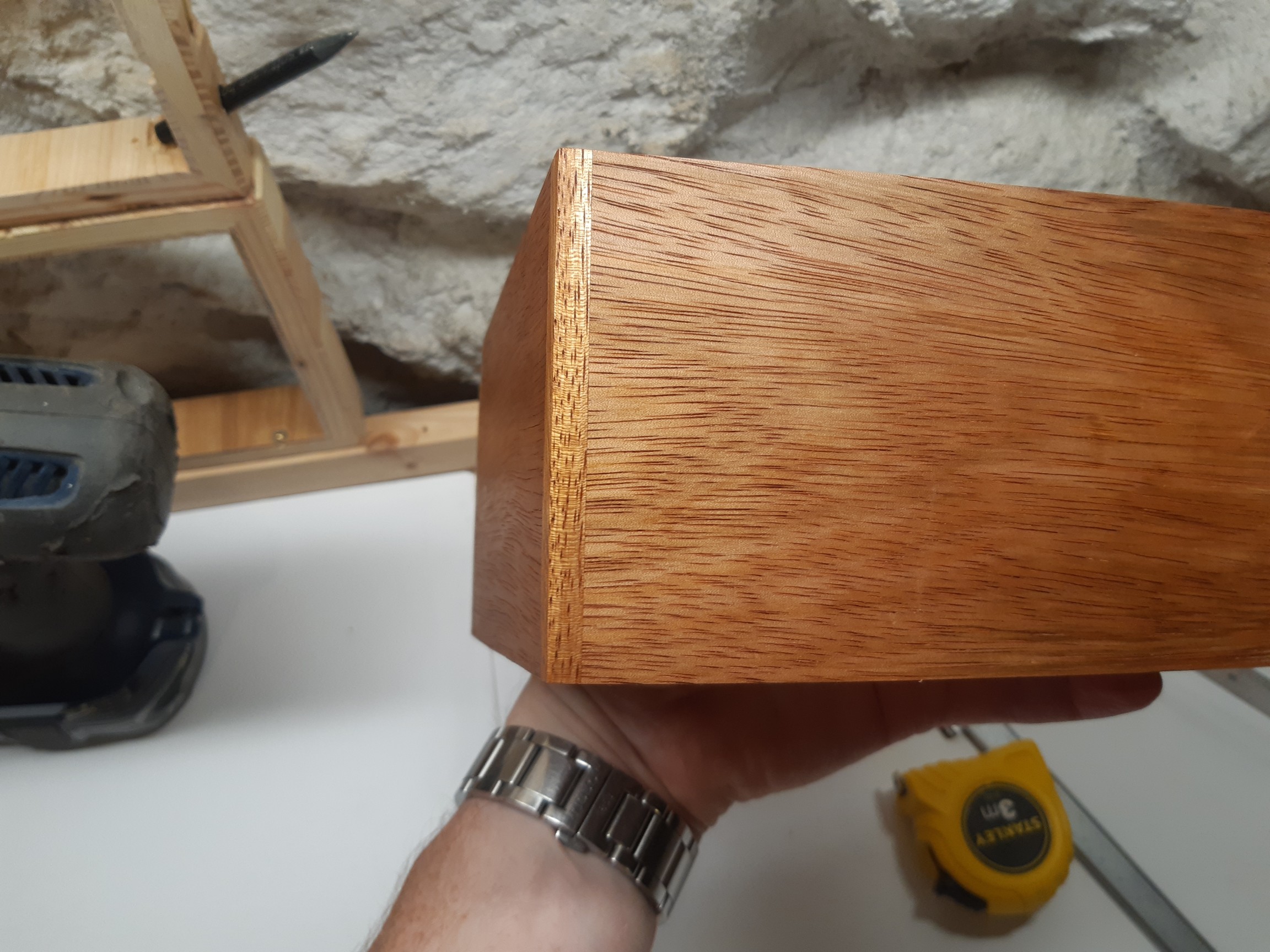

Sklejone, prawie ostateczny szlif blatu... Tak mu krawędzie szlifowałem, że szczeliny się porobiły :roll:
Mam już pomysł jak z tego wyjść.
Blat będzie chyba wykończony w ciemnym oleju, a skrzynka w tym co boki magnetofonu.

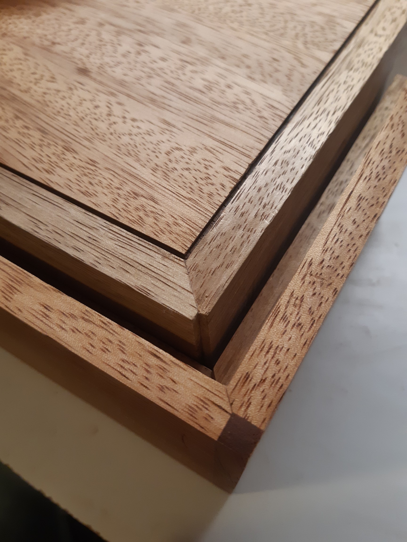

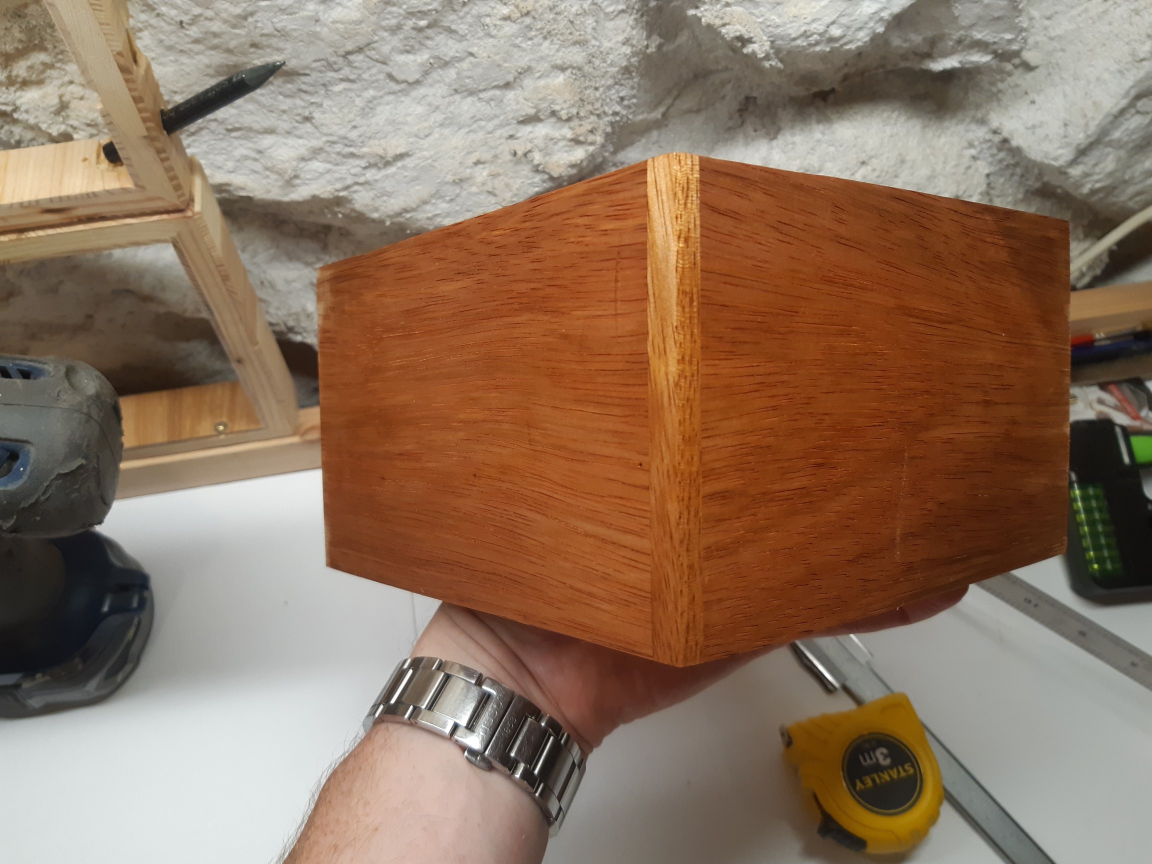

Muszę przyznać, że mam zabawę jak za dzieciaka przy lego z tą skrzynką.

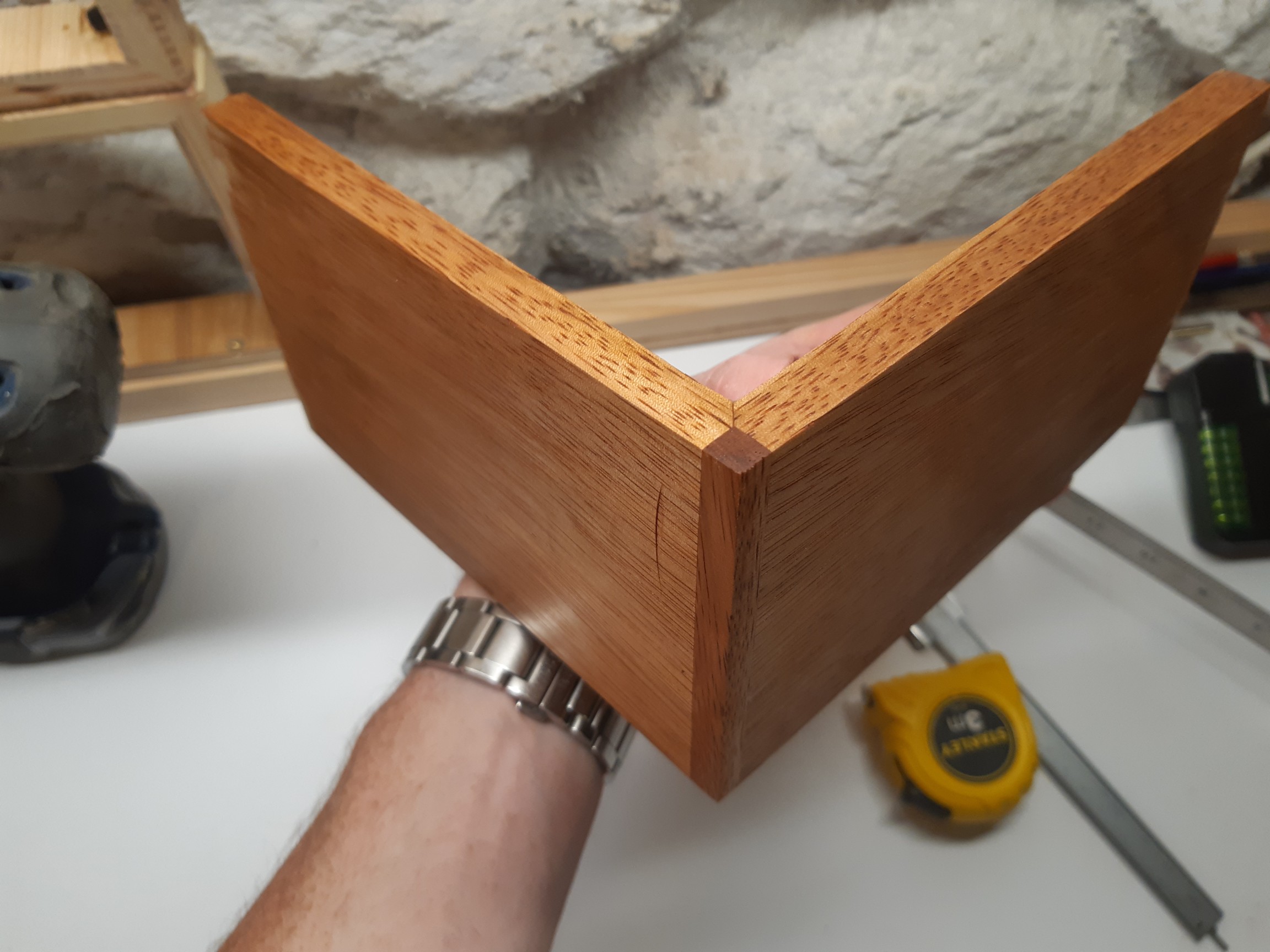

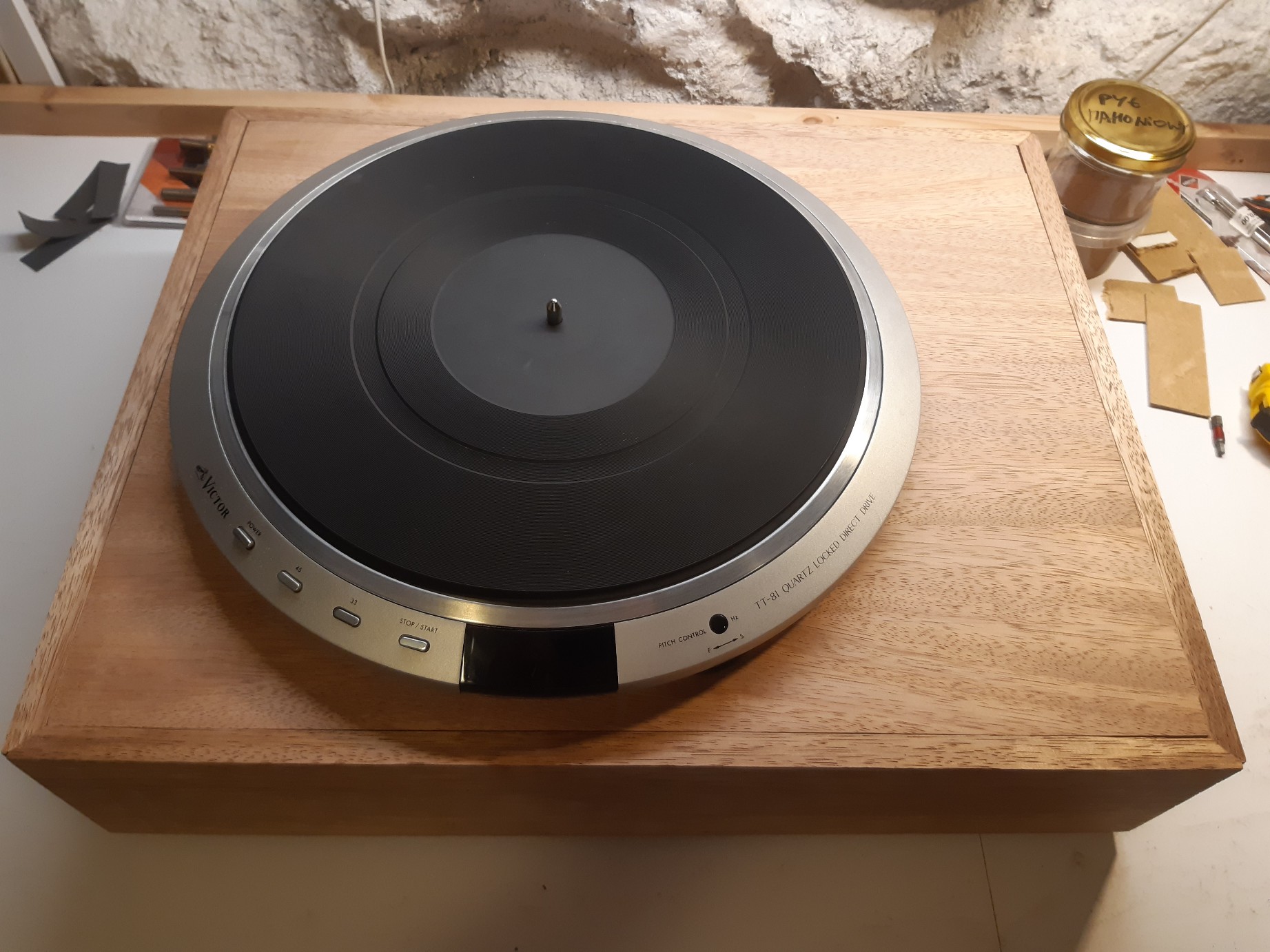

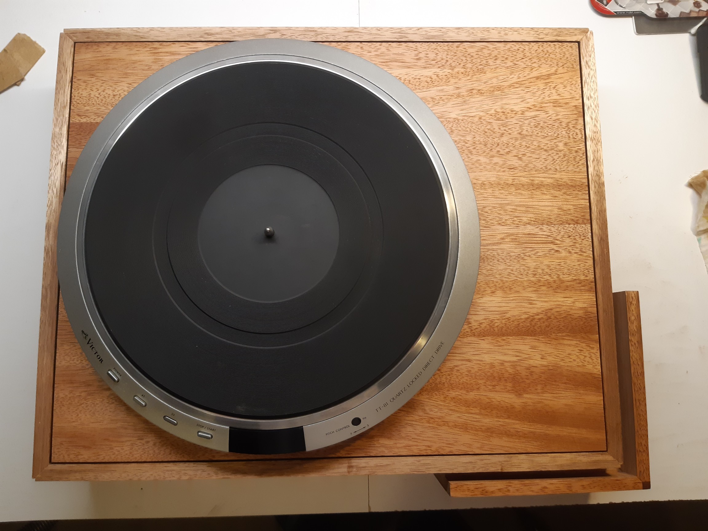

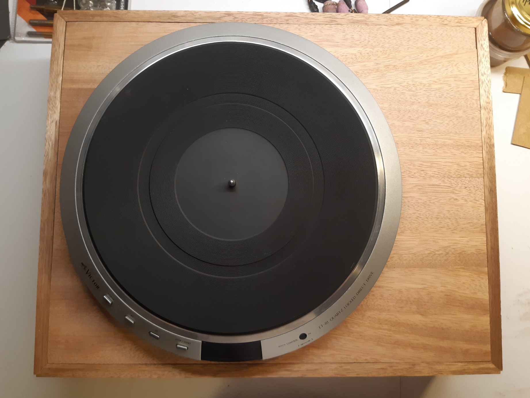

Wyprowadziłem swoje buble z przeszlifami i zrobiłem rowek wokoło. Rowek wybarwiłem ciemnym olejem. Położyłem olej na blat. Oskrzynie plinty są jeszcze surowe. Wyszlifuję je razem z blatem, będzie wszystko równo. A potem jeszcze raz olej.
Zrobiłem sobie poglądową próbkę narożnika. Wyszła jak poniżej. Zastanawiam się czy wrzucić to do plinty... :think:
Za chwilę wkleję blat. I będę rzeźbił dalej...

Profesjonalnie. Lepiej jak z fabryki. :clap:

Marcinie, ale olej wiecznie lśnić nie będzie. Jak sobie z tym będziesz radził? Będziesz olejował co jakiś czas?
Bacek
Posty: 4316
Gramofon: Kenwood L-07D
Lokalizacja: Poznań
Re: Plinta do napędu Victor TT-81
#30
Post autor: Bacek »
Taki urok oleju. Można też użyć Danish Oil, to już mieszanka oleju z innymi składnikami i po nim połysk akurat zostaje. Jak ktoś ma cierpliwość na dużo warstw to można nawet hi gloss z tego zrobić, choć w takiej ilości jego zapach długo się utrzymuje a jest trochę kontrowersyjny.
