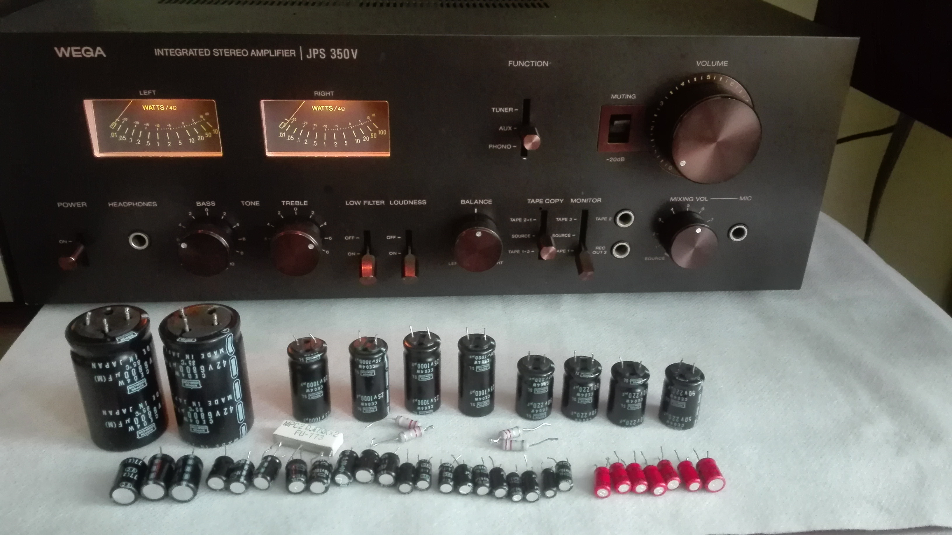

Witam,jak kupiłem wieżę to byłem zadowolony że tak fajnie gra :lol: po oddaniu do przeglądu u znajomego okazało się że chyba mam coś ze słuchem,zdjęcie pokazuje ile rzeczy wymienił i mogę stwierdzić teraz to fajnie gra [jak ze sklepu] nie pomyślałbym nigdy że ten wzmak może tak zagrać :dance:
