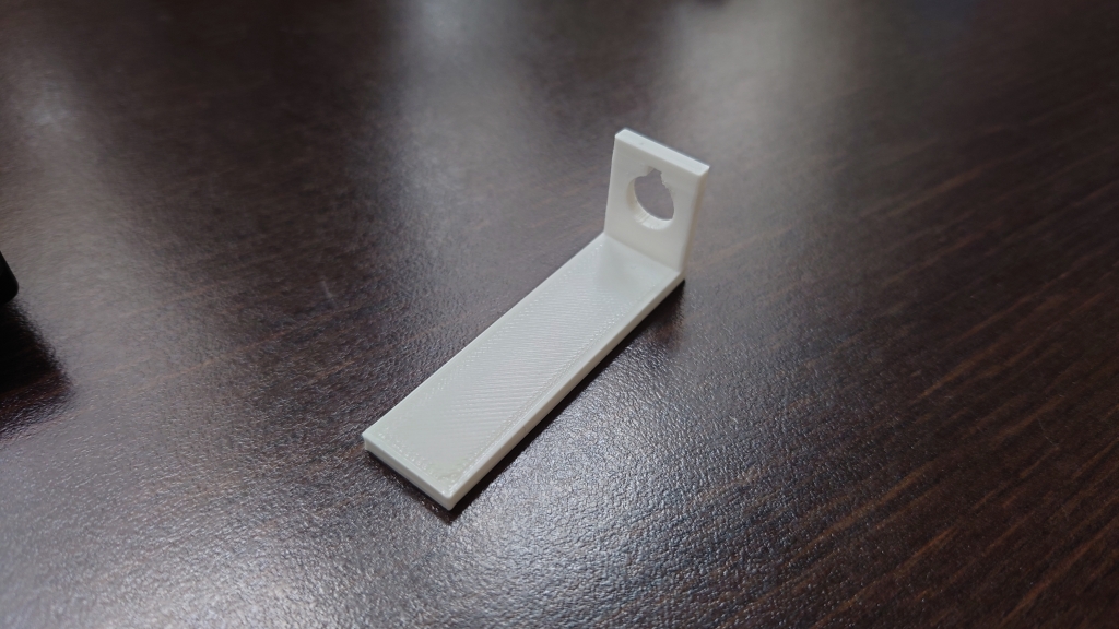

zamówiłem na Allegro wydruk gauge 49mm wg projektu jaki znalazłęm w sieci: https://www.thingiverse.com/thing:652001
Efektem jestem jednak bardzo średnio zadowolony , brakuje precyzji jaka jest tu wymagana, trzymam więc to tylko dla ciekawostki.

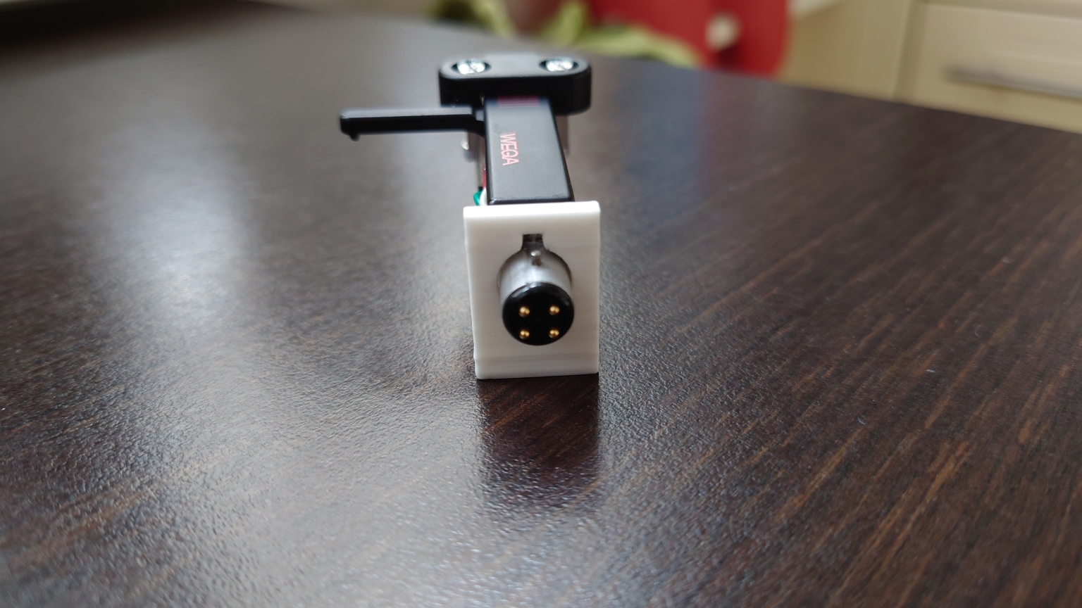

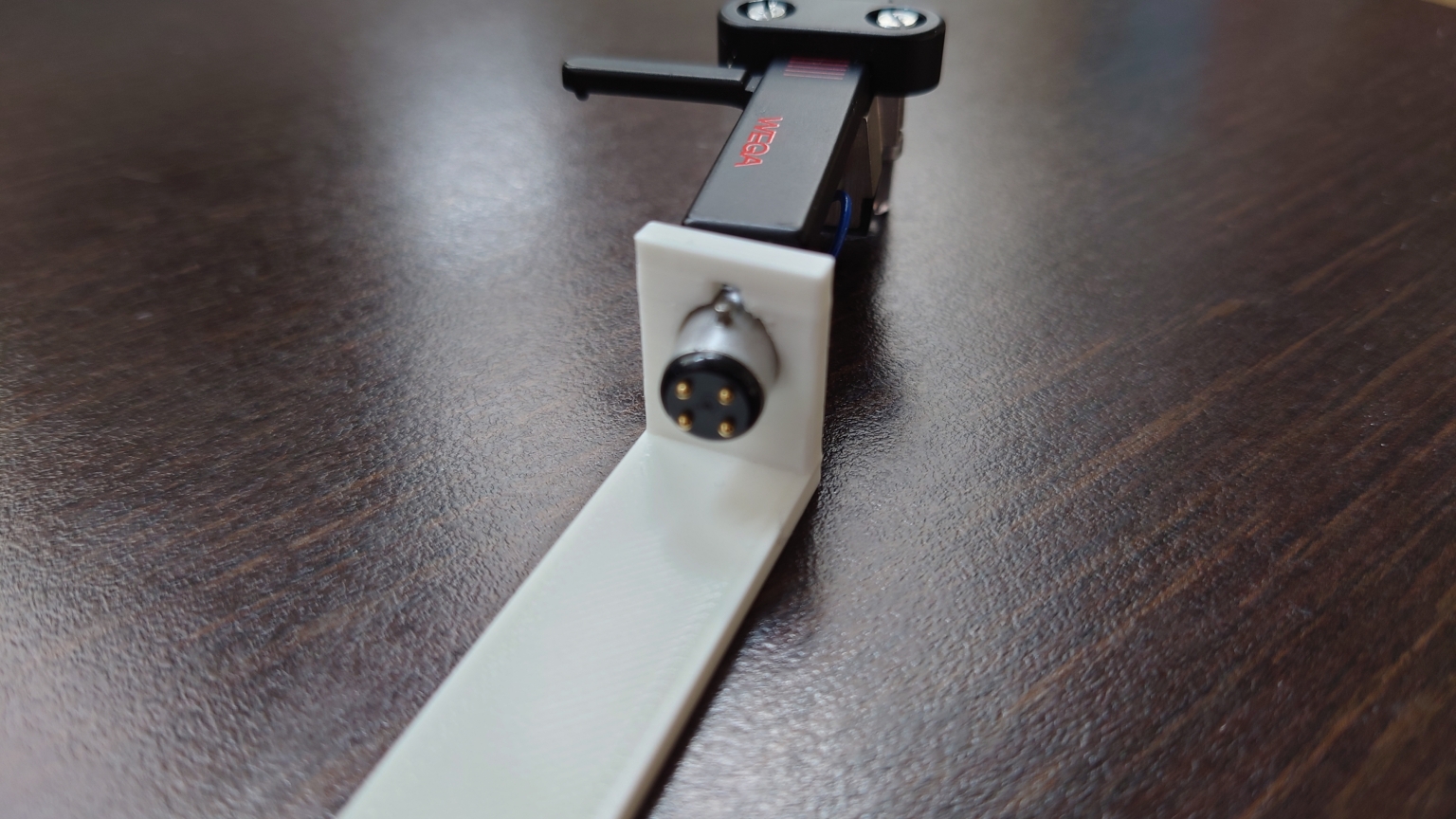

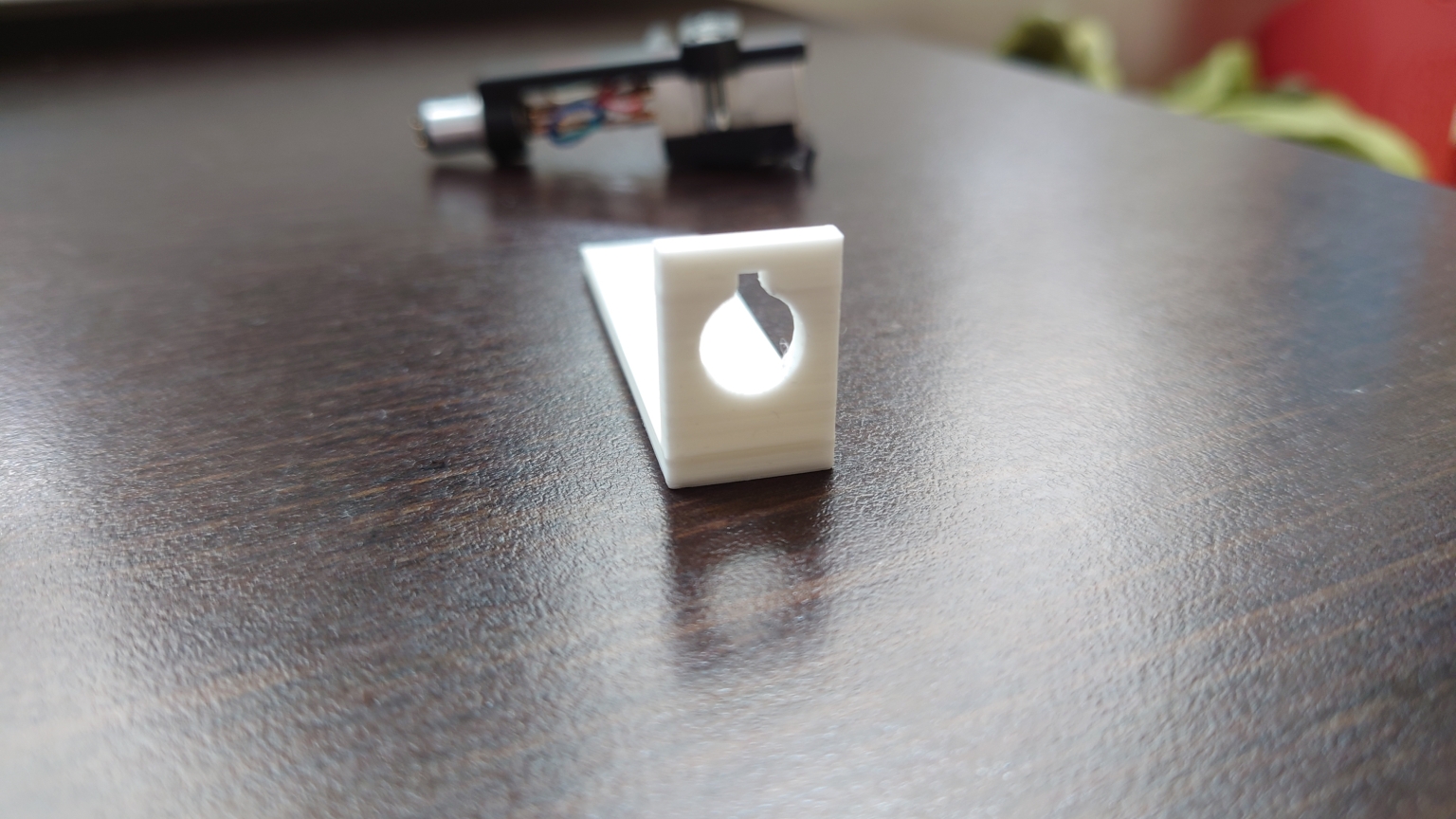

Pozornie niby OK:
ale tu już zdecentrowane:
widać że headshell totalnie luźno siedzi , otwór jest o ponad 1mm na moje oko za duży. Przy czymś takim totalnie nie ma sensu ustawiać overhangu na odległość od tipu igły do kołnierza headshella. Wszystko tu luzem lata sobie jak chce.

Moim zdaniem, można by spróbować poprawić projekt, zrobić tył z otworem w postaci grubszej ścianki, no i lepiej spasowanej. jak byś miał dokładne wymiary, można by się pobawić.

Rysować od nowa by mi się chciało. Jeśli sama odległość overhangu jest prawidłowa, to można przeskalować odpowiednio dwie osie odpowiedzialne za rozmiar otworu (na etapie stl -> gcode). Suwmiarka w dłoń i trzeba wyznaczyć współczynniki skalowania. Z resztą tę trzcią oś też można odpowiednio przeskalować.
Ja jestem w stanie przygotować sobie wydruki z dokładnością 0,05 mm. Otwory z reguły robię minimalnie mniejsze i poprawiam wiertłem lub rozwiertakiem.

Problem leży w ułożeniu elementu na samej drukarce widać że leżał na stole drukarki jak na zdjęciu pierwszym , a ładniejszy dla oka byłby model leżący na boku , no i był to wydruk dużą dysze(0,4mm) prawdopodobnie ustawiona jakość 0,2mm na wyjściu. ;)

Też kiedyś wydrukowałem go w robocie, ale dla mnie dziura na headshell jest za nisko i każda z moich wkładek zahaczałaby o wystający "ząbek" wskazujący 49mm. Jak na moje oko trzeba wydłużyć ściankę pionową do góry jakieś 5-7mm.
