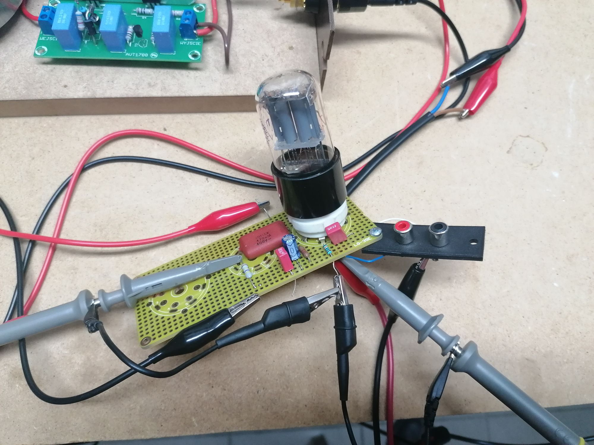

Rzecz o tym - Jak nie robić pomiarów...

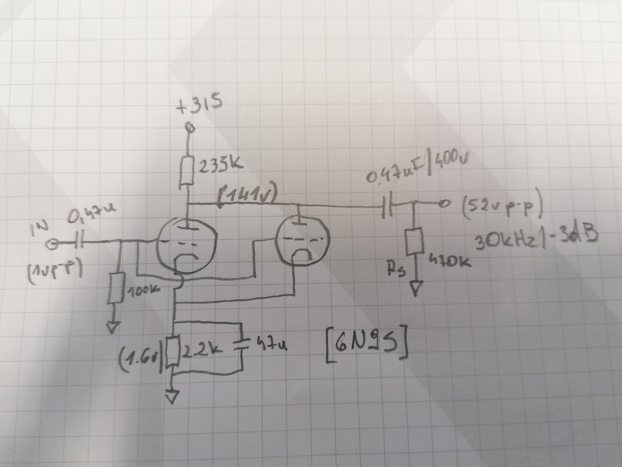

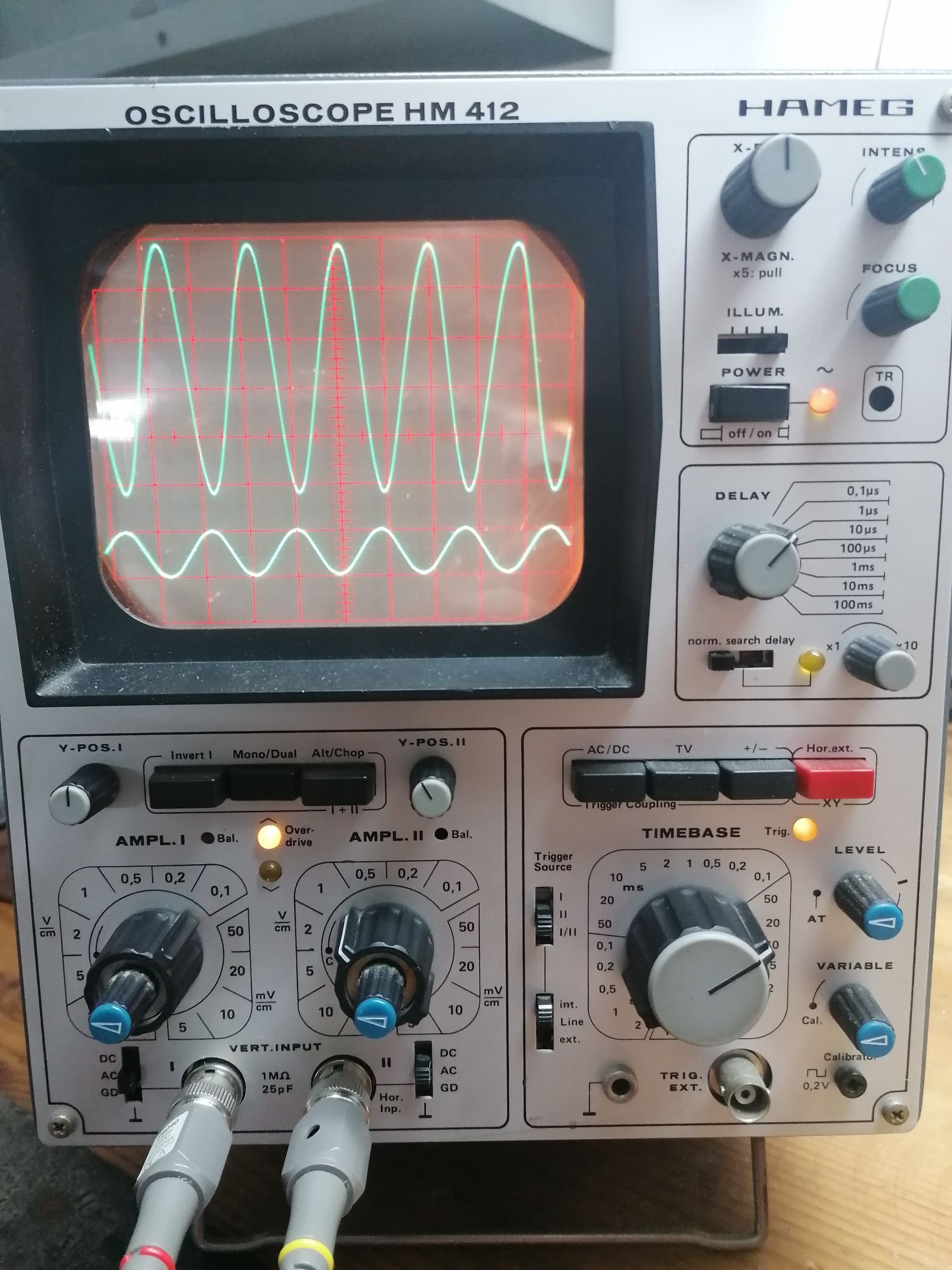

Idąc za ciosem poskładałem na desce taki oto stopień wejściowy - równolegle spiąłem ruską 6n9s, to czy elementy są dobrane optymalnie na razie chciałbym pominąć... wzmocnienie 1kHz pokrywa się z tym co obliczyłem jak również z symulacją ltspice.
wzmocnienie 52 v/v

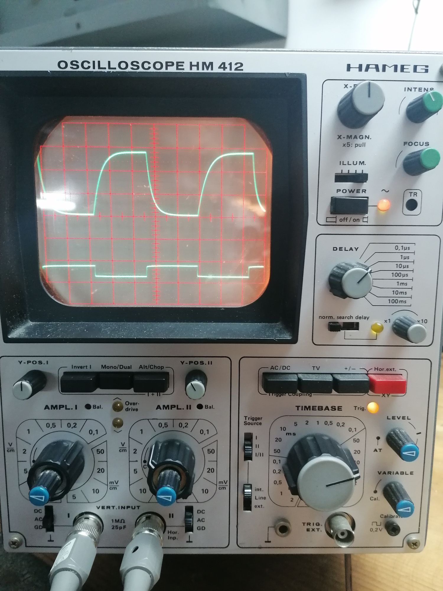

przełączając na prostokąt 10kHz zaniepokoił mnie spadek -3db na 30kHz?
Gdzieś mi dzwoniło że coś czytałem ale nie pamiętałem gdzie... diagnoza = rezystancja źródła vs sonda
trop - p. Jerzy Rydzewski Pomiary oscyloskopowe, w moim wydaniu str 152 pkt 7.3 Obciążenie źródła sygnału
w skrócie - reaktancja sondy x1 dla 30kHz, pojemność kabla i wejścia oscyloskopu ok 130p Xc= 0,159/(30*130*10^-9)= ok 40k om :!:
impedancja wyjścia = ok. 30kom, nic dobrego z tego nie będzie :oops:
kolejny raz przekonałem się jak niewiele wiem - wystarczy przełączyć sondę x10 - nie tylko tłumi napięcie ale również zmniejsza pojemności obciążające układ. Aby błąd pomiaru był nie większy jak 1% rezystancja wejsciowa sondy powinna być 100x większa od rezystancji źródła.
mam nadzieję że nic nie pokręciłem, dziękuję kol. Markowi za konsultację

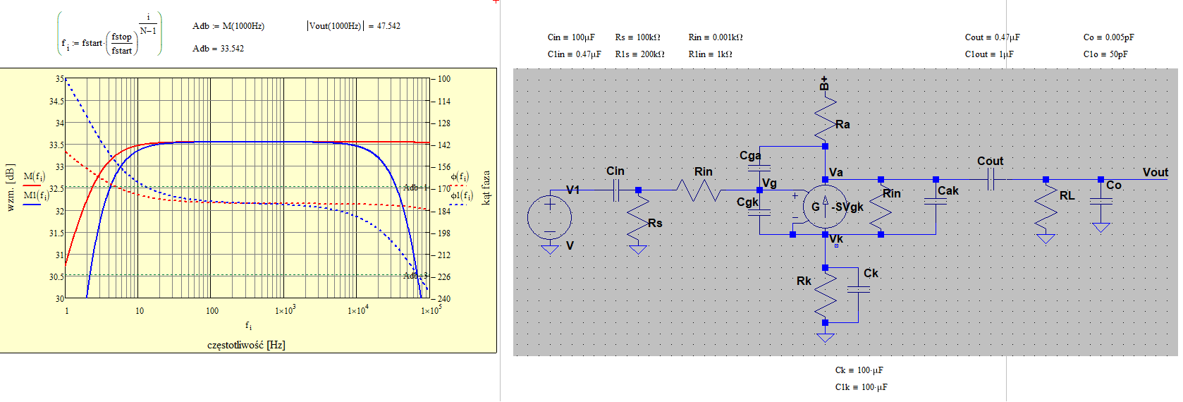

na pierwszy ogień - trioda w klasycznym układzie oporowo-pojemnościowym i próba ogarnięcia tego w starym poczciwym Mathcadzie ;)
Założenia:
1. klasyczny model triody 3/2 dla DC
2. dla AC układ 4 równań równowagi potencjałów węzłowych
3. pierwsze wyniki po tygodniu pracy zapowiadają się całkiem dobrze
4. nie pytajcie tylko po co to komu w dzisiejszych czasach :pray:
i tak oto walczę z SANEPIDEM :violence-duel:
wyniki będą tak dobre jak dobry jest model, ten całkiem dobrze pokrywa się z LTspice... +-10%
model wzmacniacz trioda - db_f.pdf
(451.33 KiB) Pobrany 72 razy

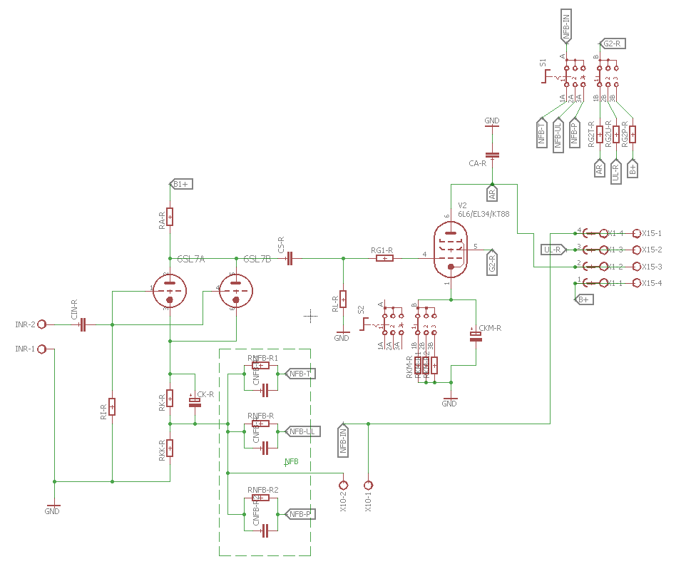

USTA vel U-SETA ;) Uni - SE Tube Amp

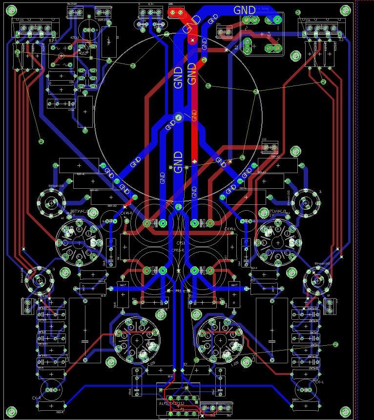

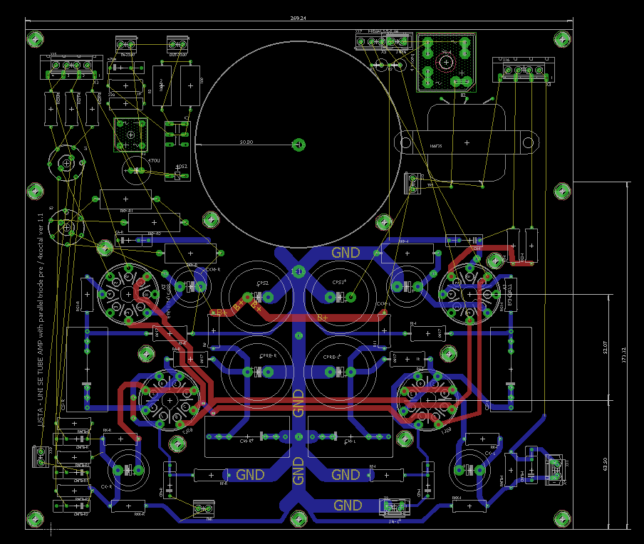

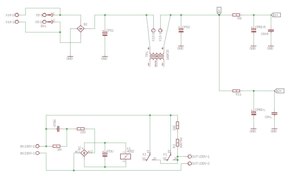

I co dalej?

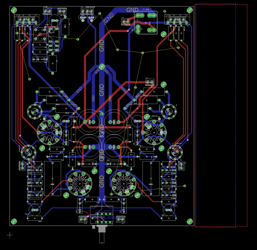

powstaje 1-sza przymiarka do PCB:
0. płyta bez wartości elementów - dla własnych projektów
1. S1 przełączany tryb TRIODA-UL-PENTODA równolegle z wartościami NFB
2. S2 przełączana wartość rezystora katody lampy mocy - narazie zamarkowałem podwójnym
ZASILANIE
1. normalnie na mostku
2. dalej CLC lub CRC do wyboru + 2 xRC dla przedwzmacniacza
dławik zamarkowałem trafkiem
3. soft-start na przekaźniku
draft PCB
1. miejsce pod toroid fi100mm
2. co dodać co zabrać?
Posty: 5022
Re: DIY SE 6L6/EL34/KT66
#19
Post autor: zbyszek1982 »
To czerwone to żarzenie?
Jak tak, to bym to wywalił z płytki i puścił skrętką osobno od PCB.
U mnie Niemiec tak zrobił i żadnych brumów nie uświadczysz.
szczepan_def
Posty: 855
Gramofon: DUAL 455
#20
Post autor: szczepan_def »
zbyszek1982 pisze:
21 lis 2020, 21:17
właśnie to żarzenie to moja udręka, nie wiem jak to dobrze zrobić...
A pytałeś Niemca czemu tak izolacje popalił? :think: dał jakiś rabat na "wurst-a"? mam wrażenie że ta skrętka jest dosyć mocno naprężona.

Posty: 5022
#21
Izolacje ja załatwiłem :morda: muszę to wymienić kiedyś. Ale skręcone jest tak fabrycznie.
zdaje się tak to zrobię, zostawię tylko pady do przylutowania skrętki
narazie mam tak, ale codziennie coś przestawiam :think:
grubości ścieżek odległości, wszystko jakby dla mnie nowe :shock:
Posty: 5022
#26
A nie chcesz zrobić masy na całej płaszczyźnie płytki? Żeby ścieżki sygnałowe był „oblane” masą z wszystkich stron?
szczepan_def
Posty: 855
Gramofon: DUAL 455
#27
masa leci po GND od/do mostka trochę po szynie trochę w gwiazdę... a płytka jest "oblana" ekranem który łączy się z obudową poprzez górny lewy otwór w PCB, zamarkowane to jest tymi żółtymi kreskami i przelotkami żeby połączyć obie strony PCB, te prostokąty z prawej strony to właśnie ten ekran zdjęty na bok dla lepszej widoczności, dwie skrajne ścieżki niebieskie po lewej i po prawej to NFB, też wypadało by je trochę ekranować, myślę że ta "masa ekranowa" wystarczy

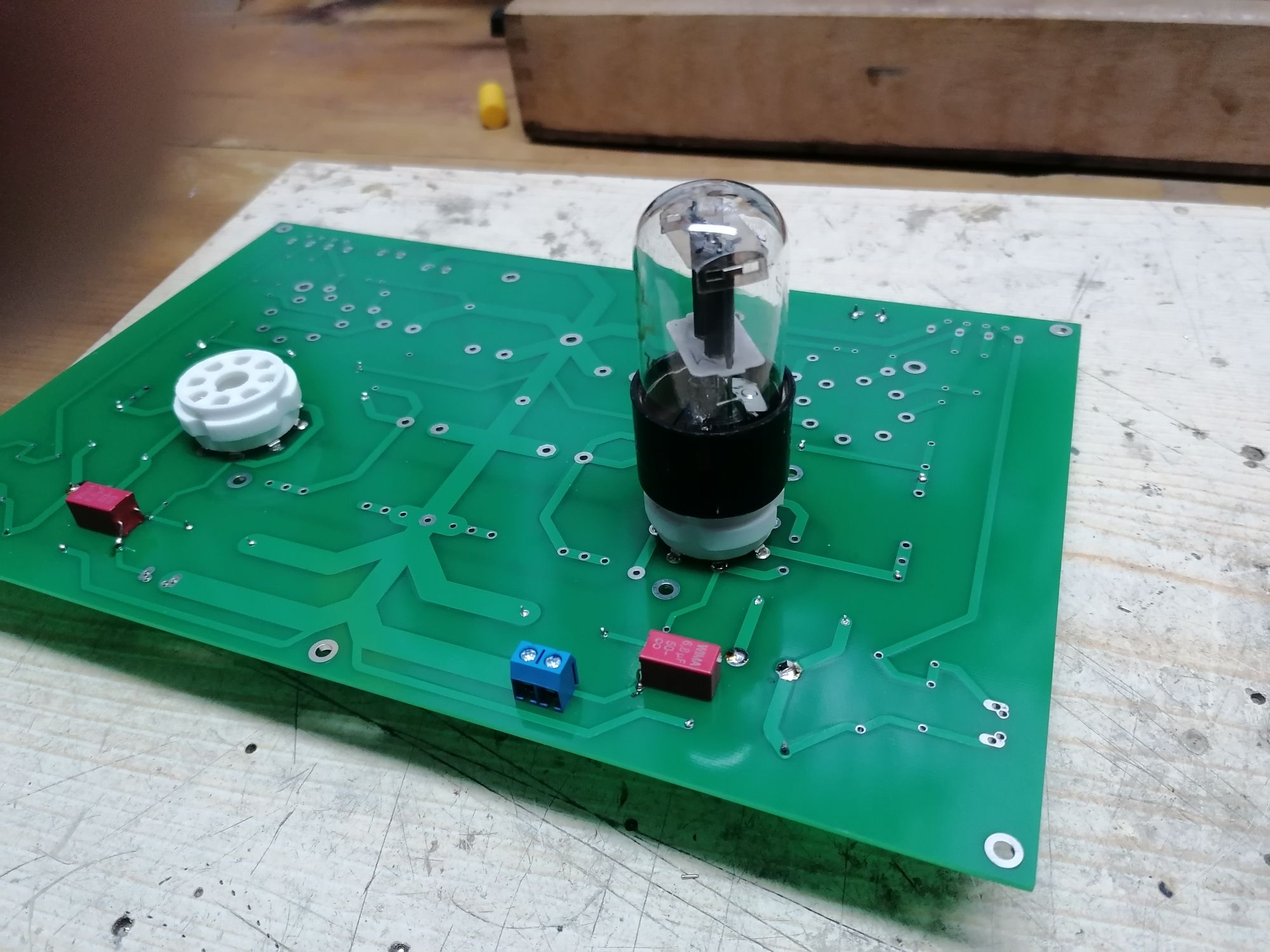

Dotarły pierwsze stworzone na szybko testowe płyty, te z przełącznikami będą później
Poszly napiecia na stopień, wszystko książkowo, po podaniu sinusa 1v pojawiło się życie ok 1Hz... Fajnie tak pulsuje delikatnie jakby serce pompowało... Coś się wzbudza na niskich... Filtr na wejściu zmienię na wyższy teraz jest poniżej 1Hz....
wydra
Posty: 1592
Gramofon: Lenco L236
#29
Post autor: wydra »
Zapowiada się nieźle :) ładnie to wygląda. Też uważam że powinieneś zrobić place masy na top i bottom, z tym że zrobiłbym 3, zasilanie, kanał lewy i kanał prawy. łączyły by się na tej grubej wspólnej linii masy. Pamiętaj że placek ma dużo lepsze parametry niż ścieżka. dużo mniejsza indukcyjność i rezystancja, no i świetnie działa jako ekran. ważne tylko żeby to tak pokroić żeby duże prądy nie mieszały się z małymi i szły tak jak ty chcesz. A nie gdzie im bliżej :)

szczepan_def
Posty: 855
Gramofon: DUAL 455
#30
