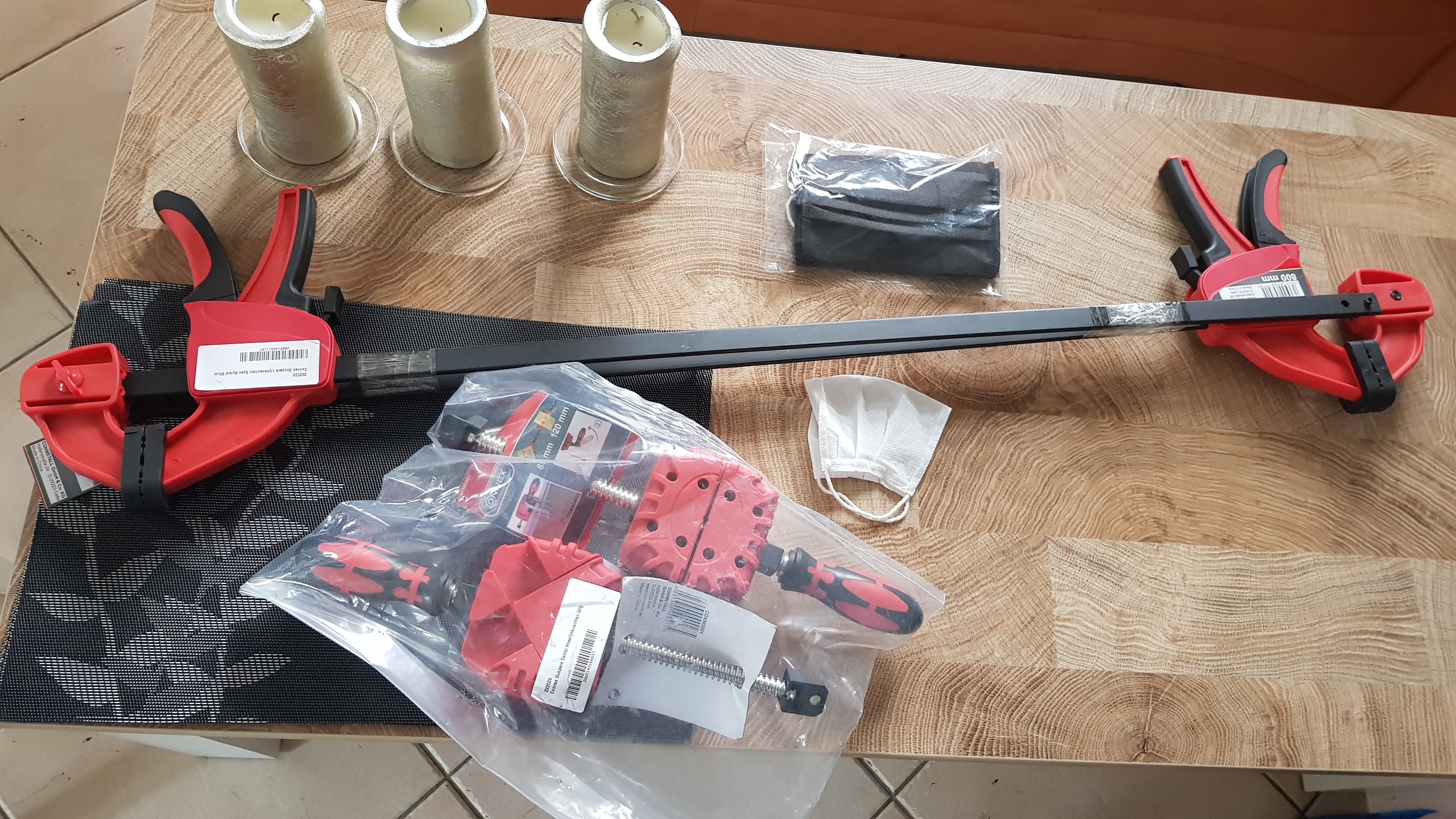

Ranty obłe najlepiej robić za pomocą naciągu, ściskasz koniec forniru po całej jego szerokości klap-cęgami do wyginania blachy i naciągasz za pomocą pasów do układania paneli podłogowych po wcześniejszym przyklejeniu na jednym boku fornira. Jak już fornir naciągnięty to dociskasz przy pomocy kawałka blatu dociętego pod wymiar górnej obudowy i ściskami stolarskimi czterema dociskasz go do kolumny. Ostatnio kupiłem ściski 800 mm dwie sztuki za 130 zł w promocji
Kolumna w planach ma być obła z każdej strony i obawiam się że fornirem będzie ciężko to osiągnąć i pozostaje lakierowanie lub obudowa z litego drewna.
