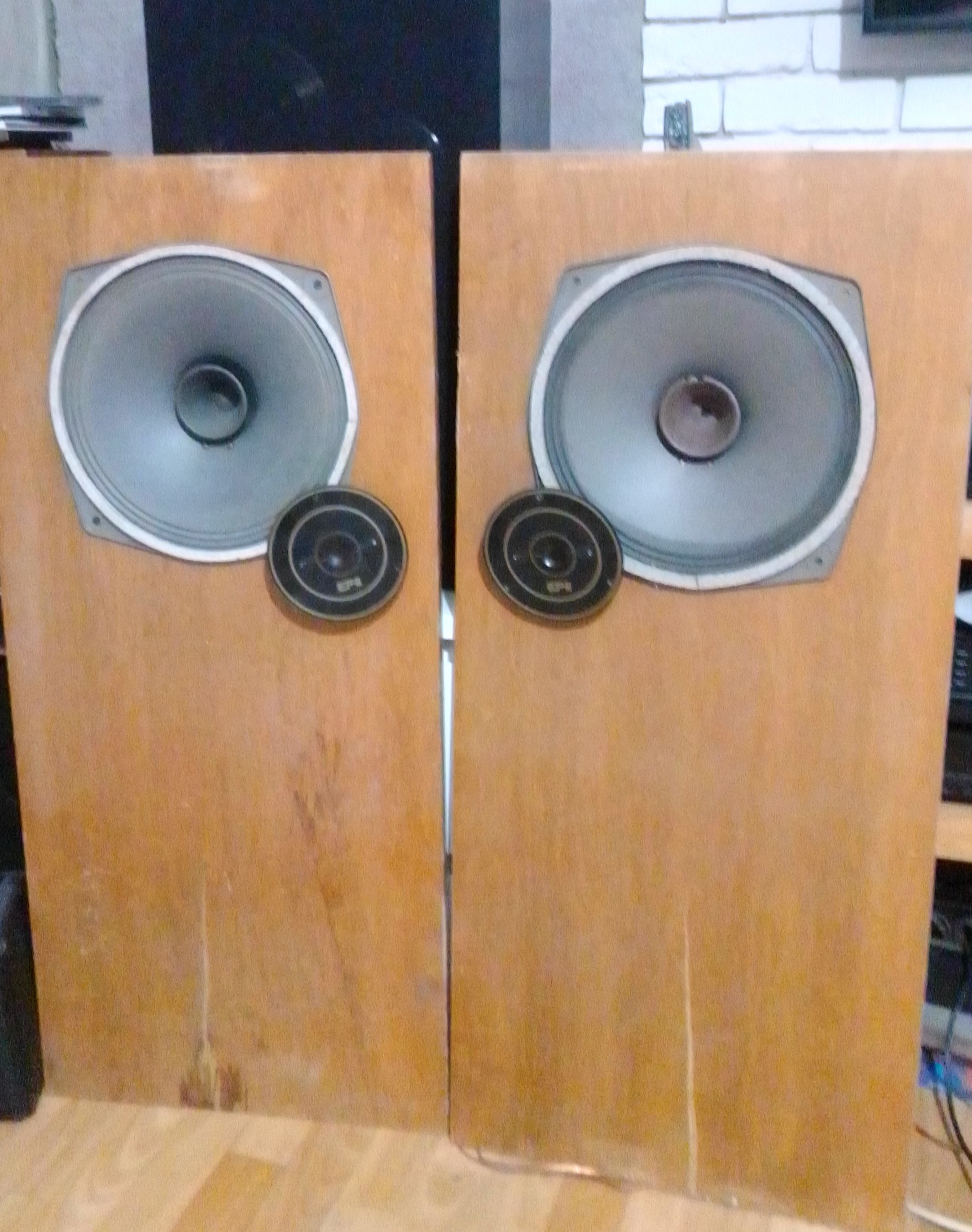

Nie tylko poważnej bo i do klasycznego jazzu, bluza, muzyki instrumentalnej a nawet starego hard rocka, pamiętam słuchałem jakieś stare kawałki Judasz Priest. Muza zawsze bardzo namacalna, ma się wrażenie bliskiego obcowania z muzykami i pewnie z powodu tej bliskości np. trąbka może zabić 😁 I tak, to nie są kolumny uniwersalne.
DIY na Rft 3401 do tego prosta zwrotka pierwszego rzędu to kiedyś będzie w budzie br. Już kiedyś takie miałem, spore skrzynie do tego głośnika muszą być.

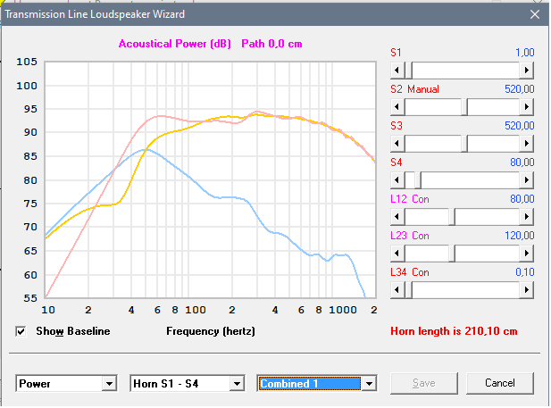

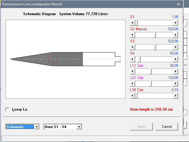

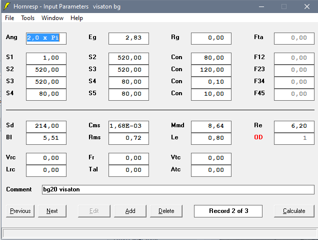

taki jakiś soft znalazłem - HORNRESP - pod obudowy, linie, klozety itp.
narazie rozkminiam co i jak, bo lekko upirdliwy

parametry
No gdzieś tam mam. Już kiedyś miałem kolumny na tych głośnikach, gdzieś tu na forum są fotki tych prowizorycznych, paskudnych brzydactw. Wymiary takie same jak w oryginale więc parametrami głośnika się nie przejmowałem, ani programami do budowy kolumn🤔
