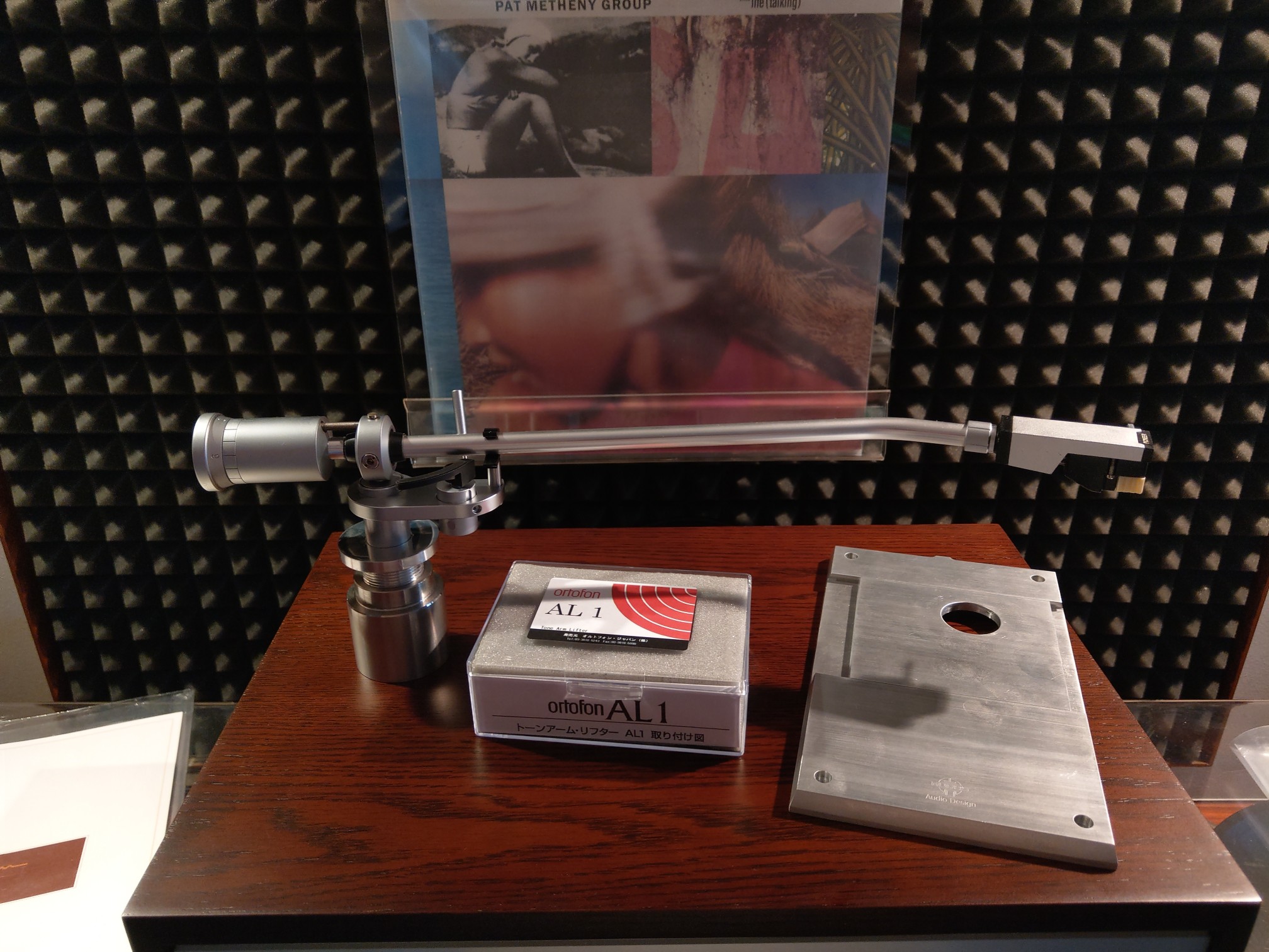

Post autor: Pawelec »

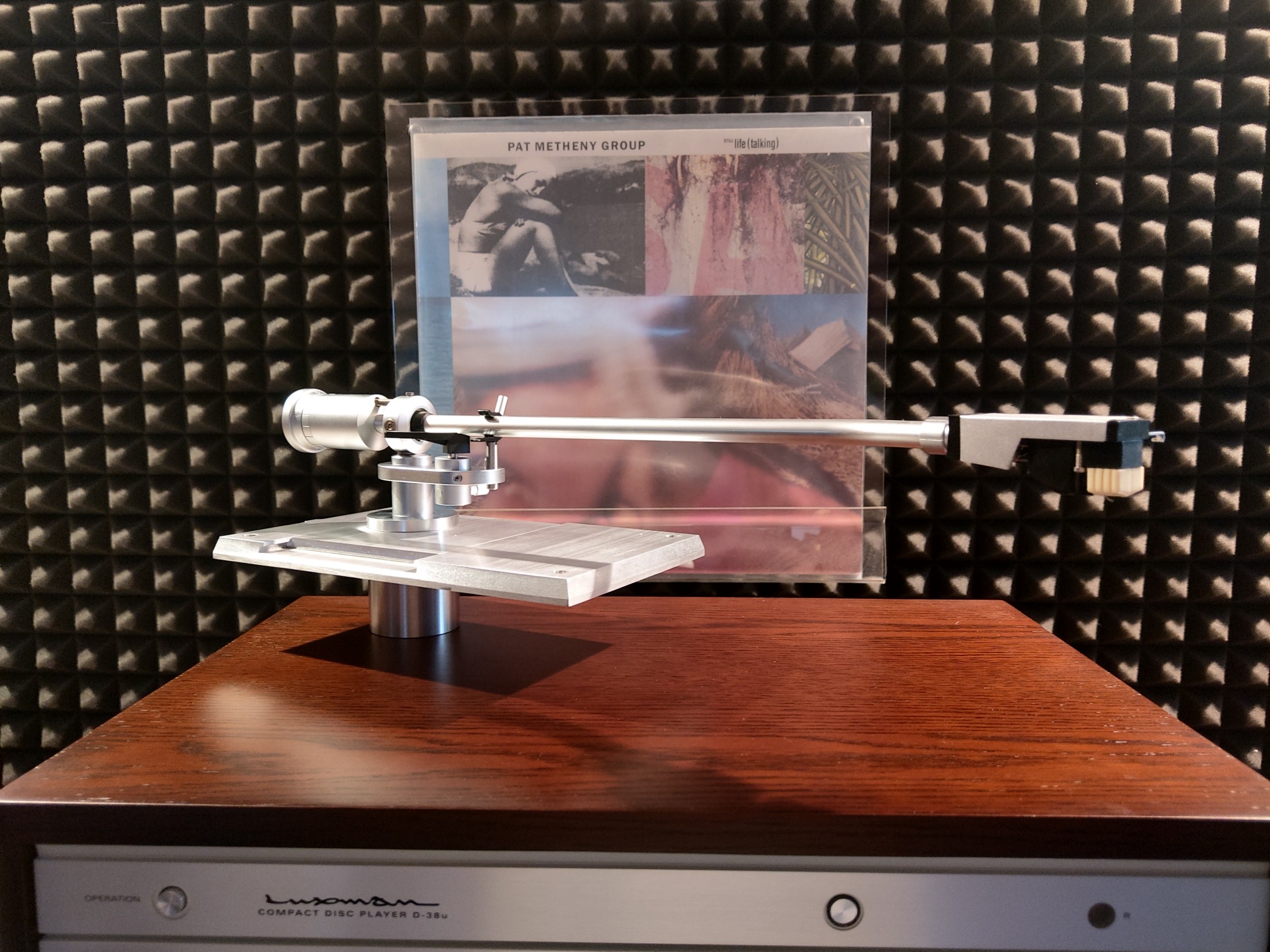

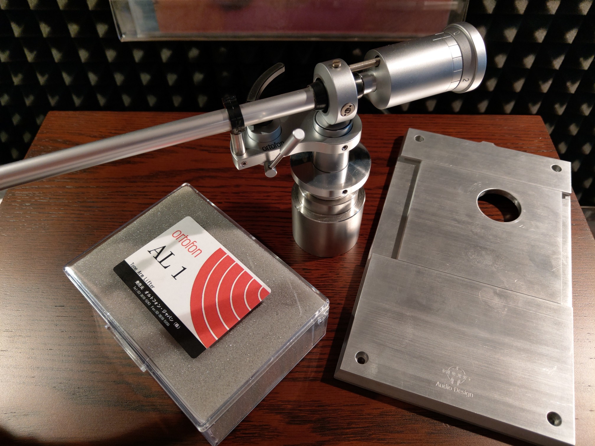

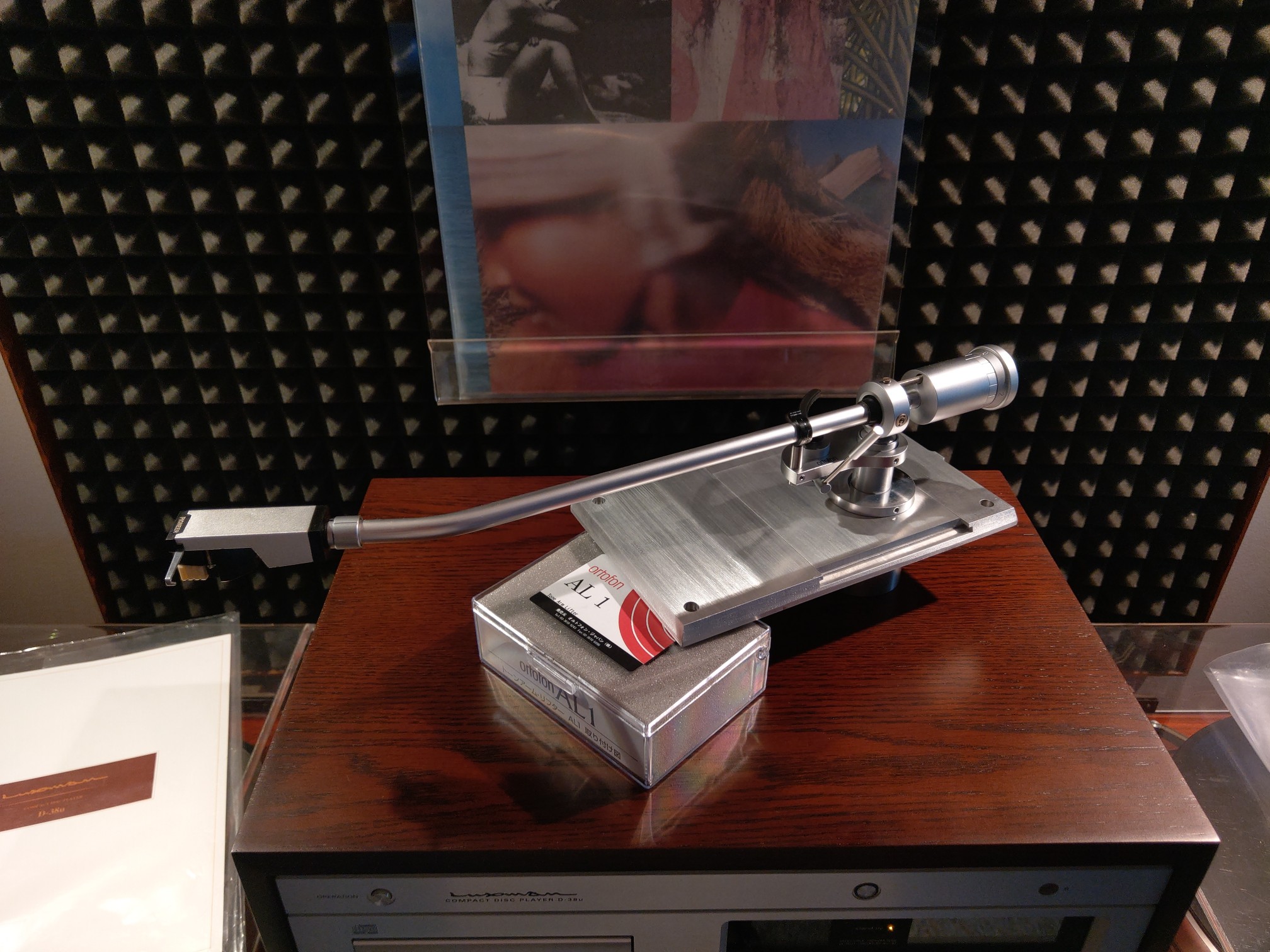

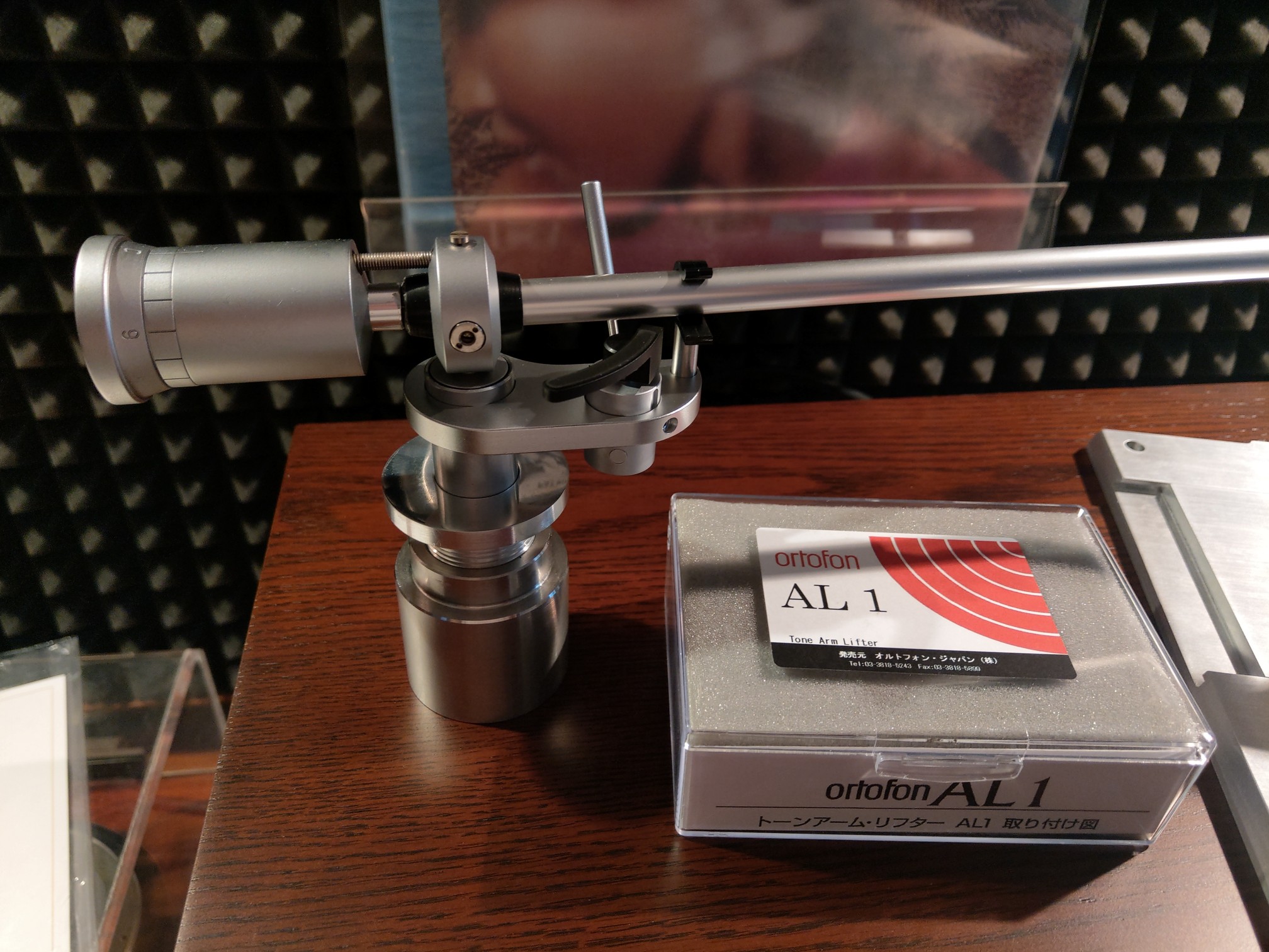

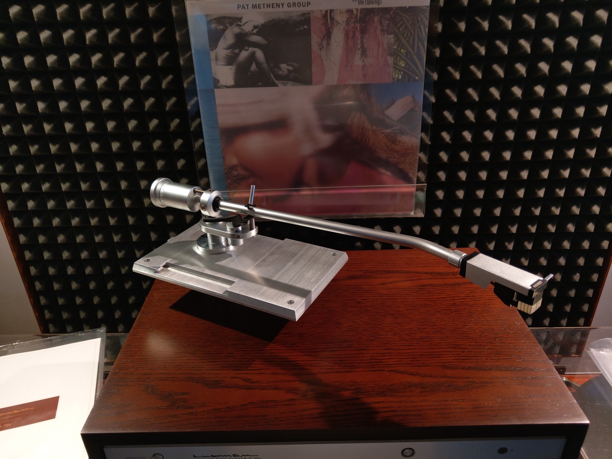

Powoli kompletuję elementy do kolejnego składaka ;) . Całość ma występować jako waga super ciężka więc jest to ramię Ortofon RMG 309i. Docelowo na tym ramieniu wyląduje SPU. W oryginale to ramię jest hardkorowo manualne ale Ortofon wypuścił dedykowany do tej serii element - winda + podpórka. Dorobiłem do całości gniazdo montażowe wraz z walcową śrubą (stal nierdzewna) obniżającą środek ciężkości układu. Całość będzie zamontowana na armboardzie z regulacją przesuwną made in Pawelec :D .
viewtopic.php?t=15809#p307122

Pawelec, dlaczego plinta akurat cała wykonana z MDF?
Pawelec
Posty: 3448
Lokalizacja: Okolice Warszawy
Re: [Gramofon] Plinta DIY Technics SP 10 MK II
#19
Moim zdaniem MDF świetnie się sprawdza w tego typu obudowach. Nie ustępuje sklejce, która również jest bardzo dobra do budowy plint masywnych.
MISSE pisze:
02 lip 2022, 08:01
Bez SPU nawet złote wyglądałoby słabo

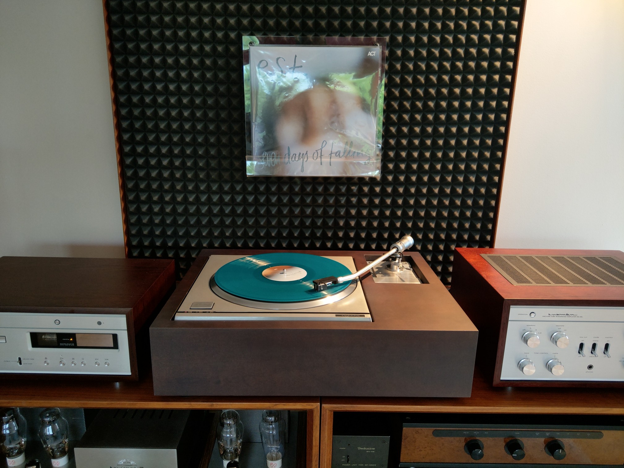

SPU jest już w drodze. Wynalazki na ramieniu to tylko po to by ramię zrównoważyć. Nie miałem innego zestawu blisko 31g :D

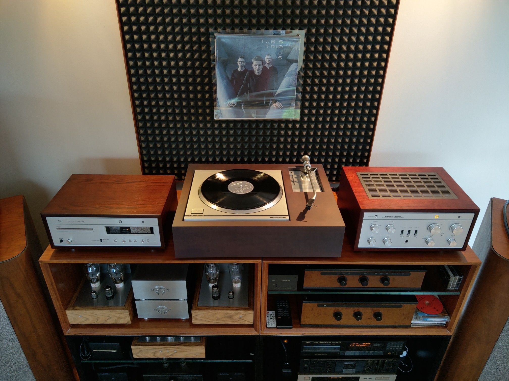

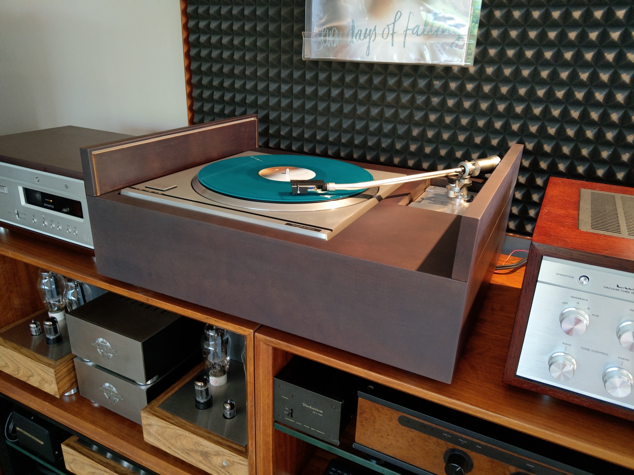

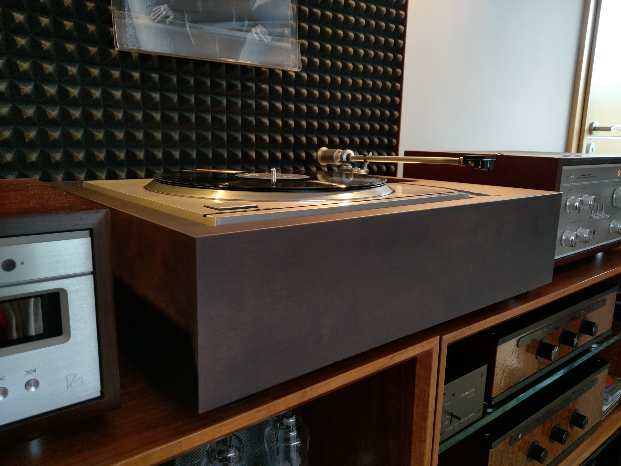

Powoli mój gramofon zbliża się ku końcowi. Co prawda jeszcze sporo pracy ale pochwalę się tym co już jest ;)

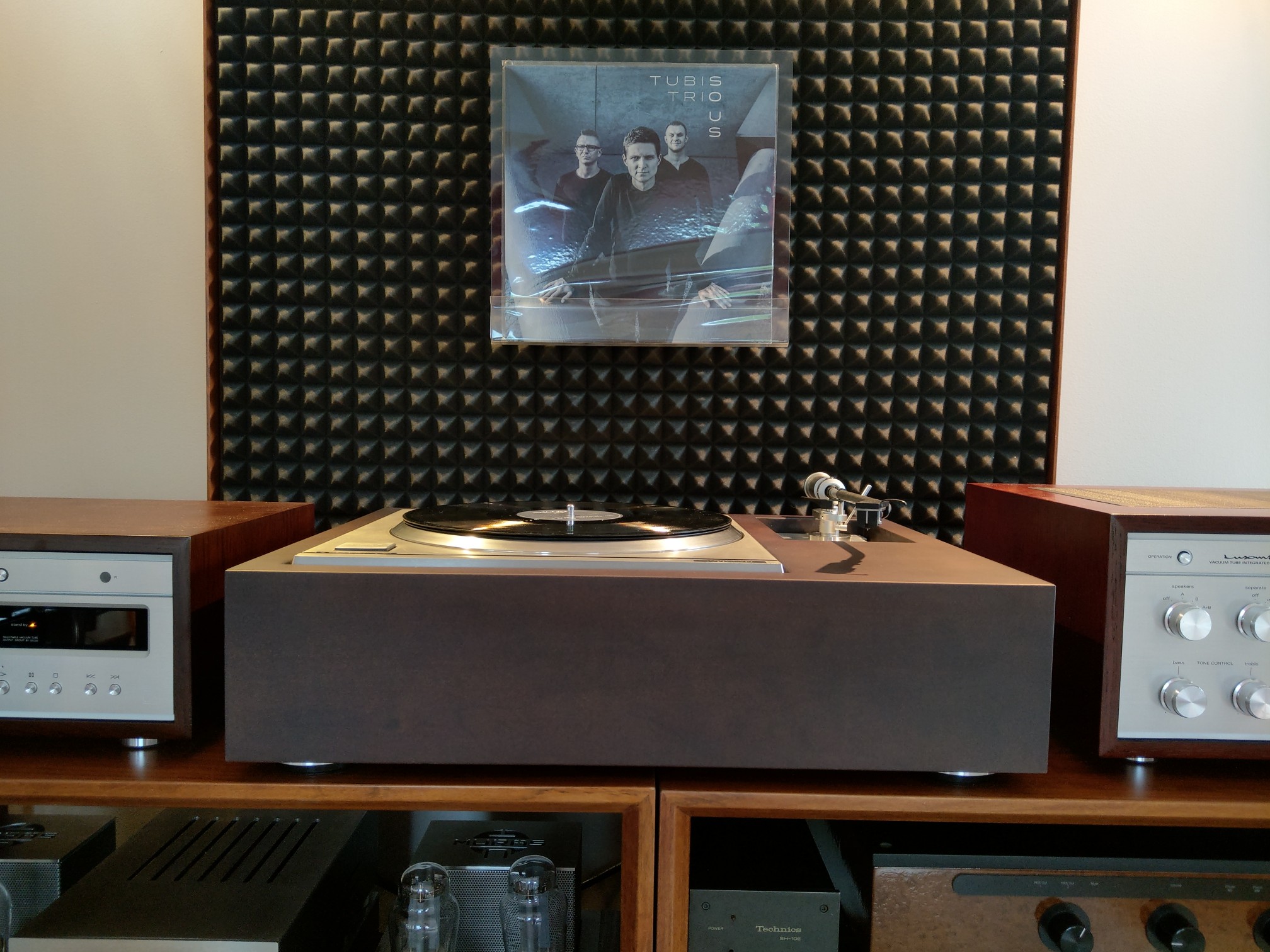

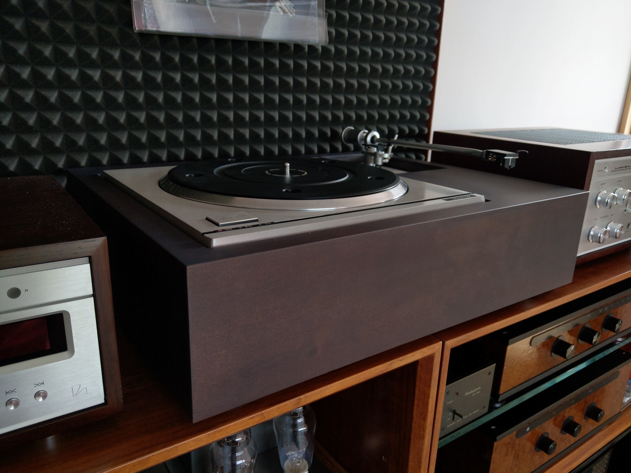

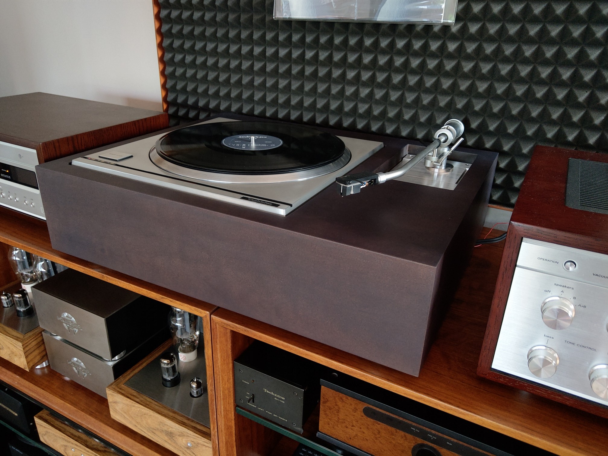

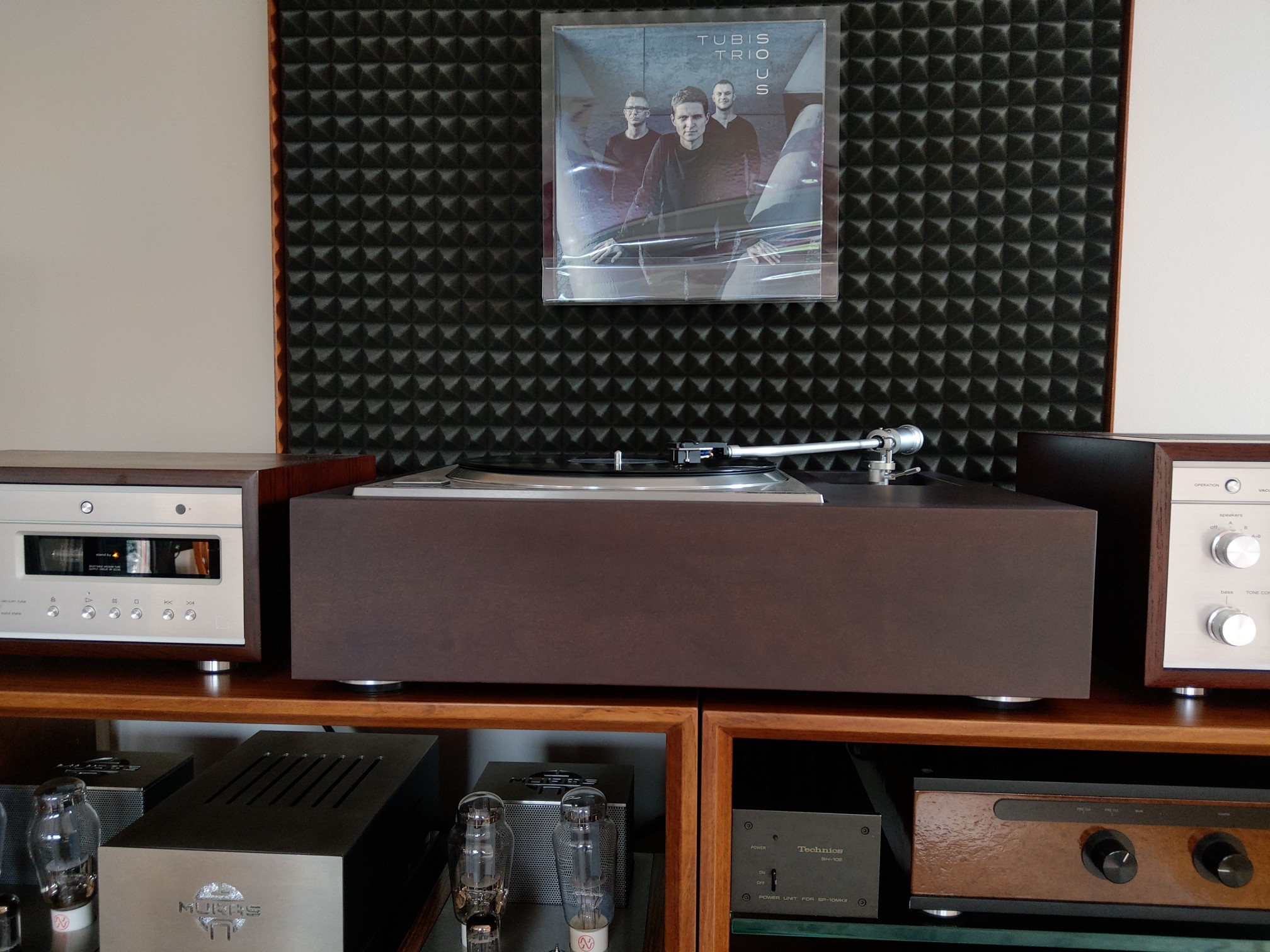

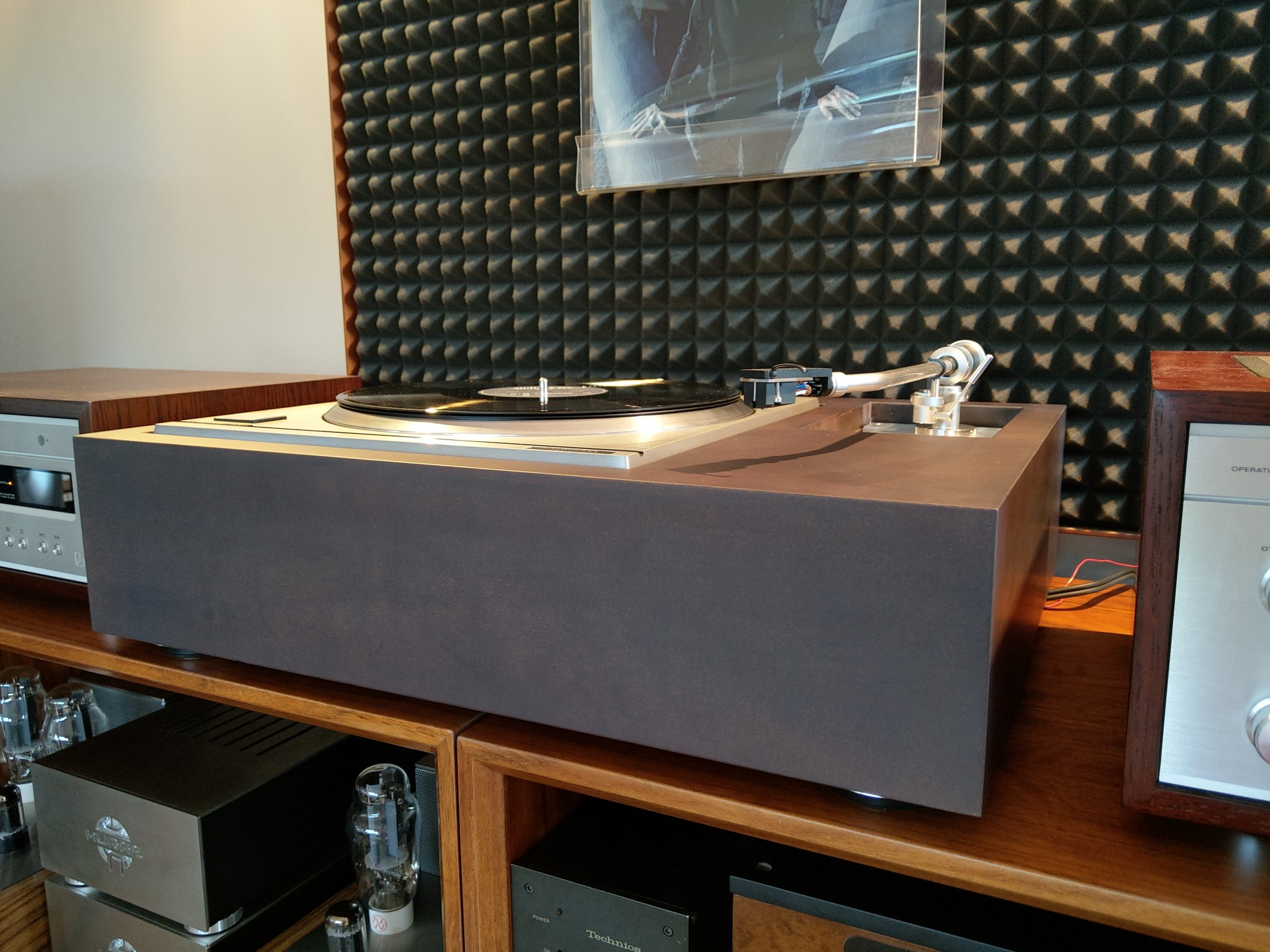

Posty: 11085
#25

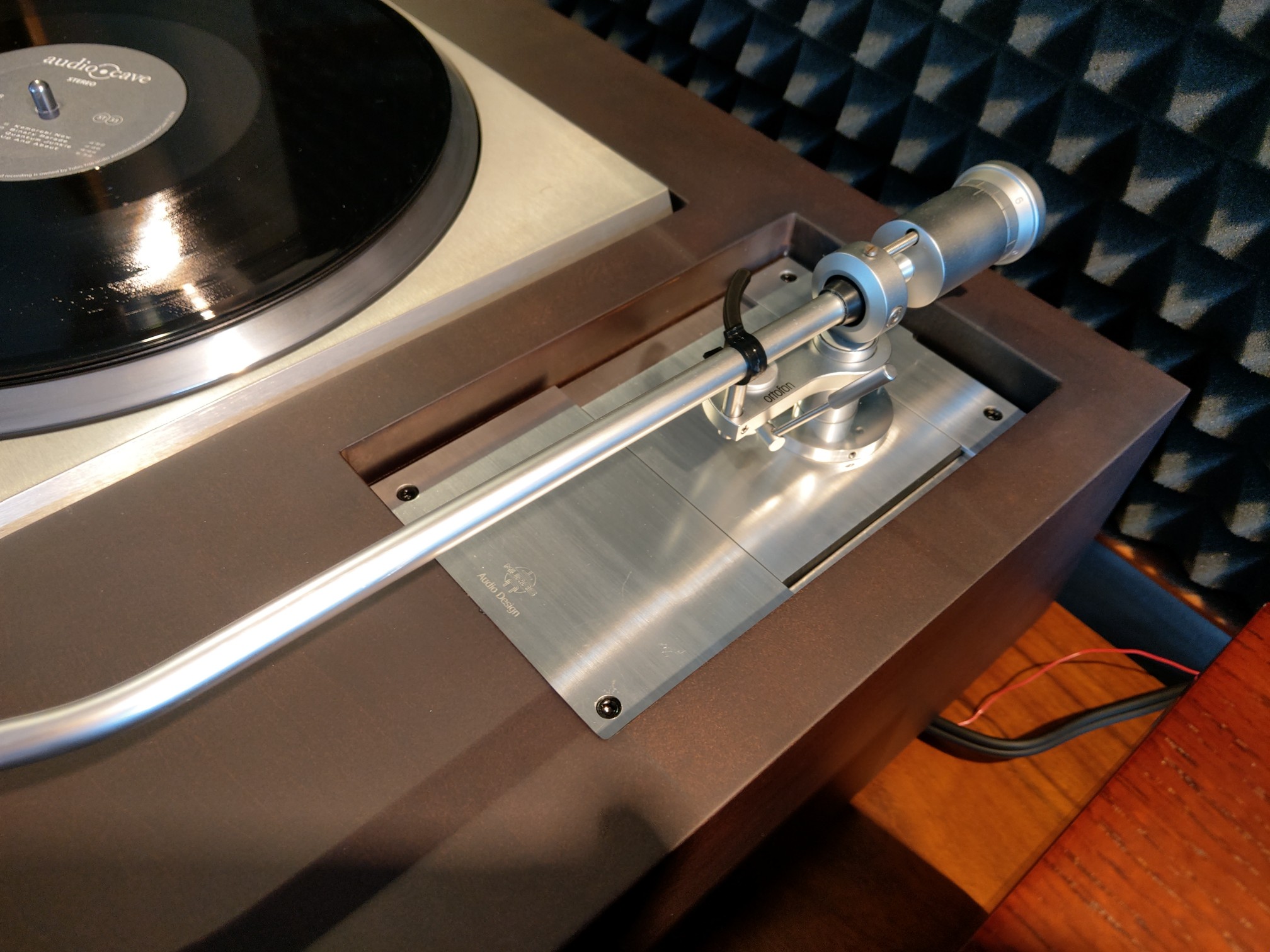

Luxtorpeda panie. Ramię dupką o ten boczek nie haczy ? I gdzie zasilanie ukryłeś ?
Posty: 44771
#26
Pudło jak od klunkrowej zmieniarki :morda:
MISSE
Posty: 1662
Gramofon: Micro Seiki DDX
#27
Post autor: MISSE »
08 lip 2022, 23:28
normalnie wyjęte z moich ust :lol:
wspomnę tylko o krypcie dokującej ramię - można tam nawet upchnąć kilka zapasowych SPU :morda:
no i dla nie wtajemniczonych SP10 to filigranowy napęd jeśli chodzi o głębokość i można wpakować go do super cienkiej plinty :drool:
ramię chętnie przygarnę, napęd też choć oba do szuflady ale plinta :?:
Rekiniasty
Posty: 450
Gramofon: PL-70 L II
Lokalizacja: Prawa Wawa
#28
Post autor: Rekiniasty »
Pudło to chyba wzorowane na Exclusive P3
Benz Micro Glider SM, Accuphase E-480 + AD 60, JM Lab Mini Utopia
BlackDevil
Posty: 664
Gramofon: S600
#29
Post autor: BlackDevil »

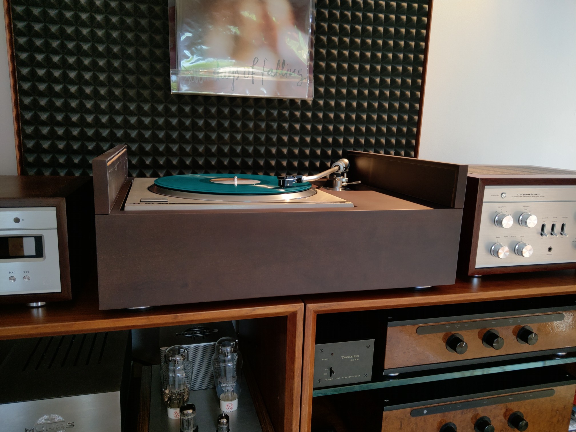

Te boczki to jakaś prowokacja , zrób w nich dziury to będzie można nosić jak kratę piwa :lol:

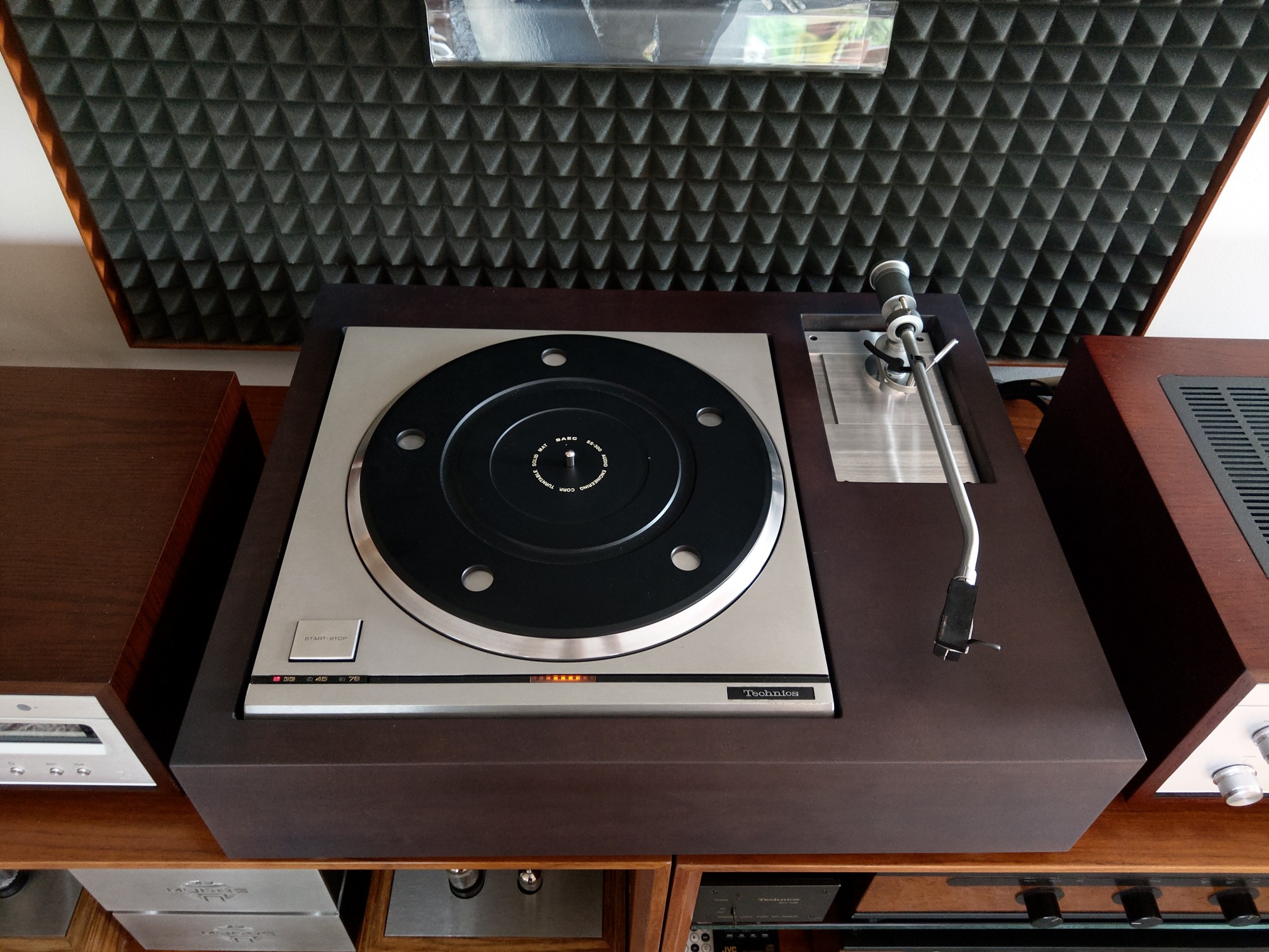

Posty: 4568
#30
Te boczki mają wyfrezowane rowki, pewnie za chwilę się w pokrywę zmienią.
Ale faktycznie z tych zdjęć widać jakby przy założonym boczku ramię nie mogło dojść do środka... :think:
