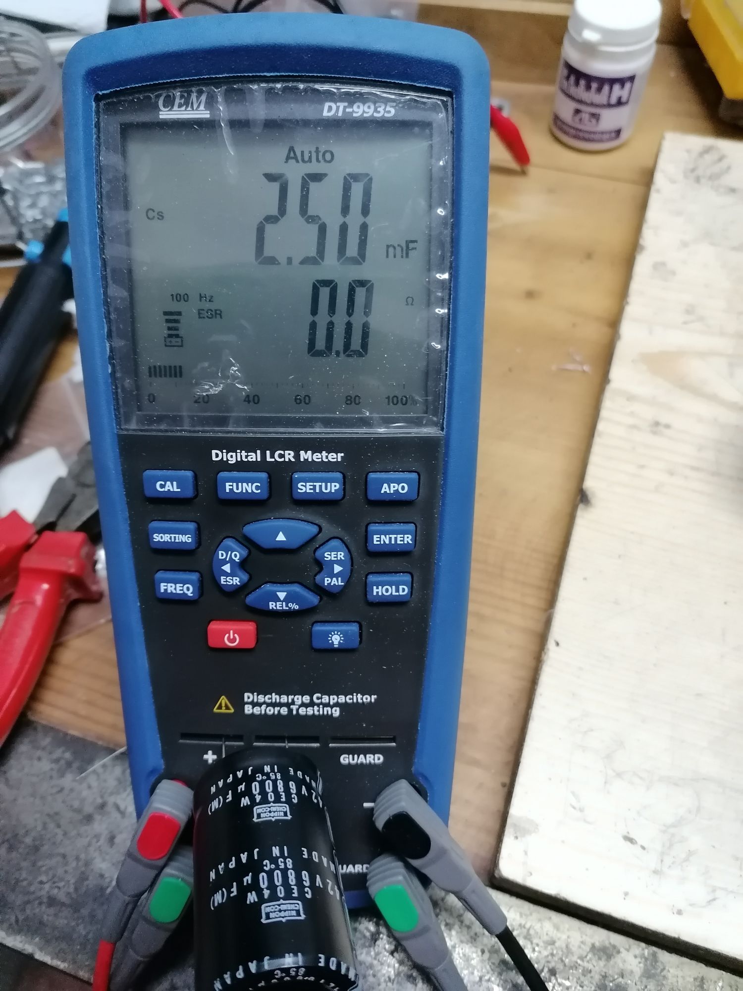

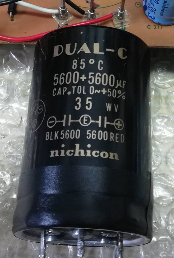

W Luxmanie miałem takie podwójne Elny 2200/50 i jedna połówka robiła zwarcie.Podwójne Elwy pracowały w polskim sprzęcie i po trzydziestu latach też zwykle jedna połówka siada a druga ma się dobrze.Będziesz musiał założyć dwa bo ten do wyrzucenia.szczepan_def pisze: ↑18 mar 2020, 12:54W zasilaczu ta-1630 jest taki wynalazek

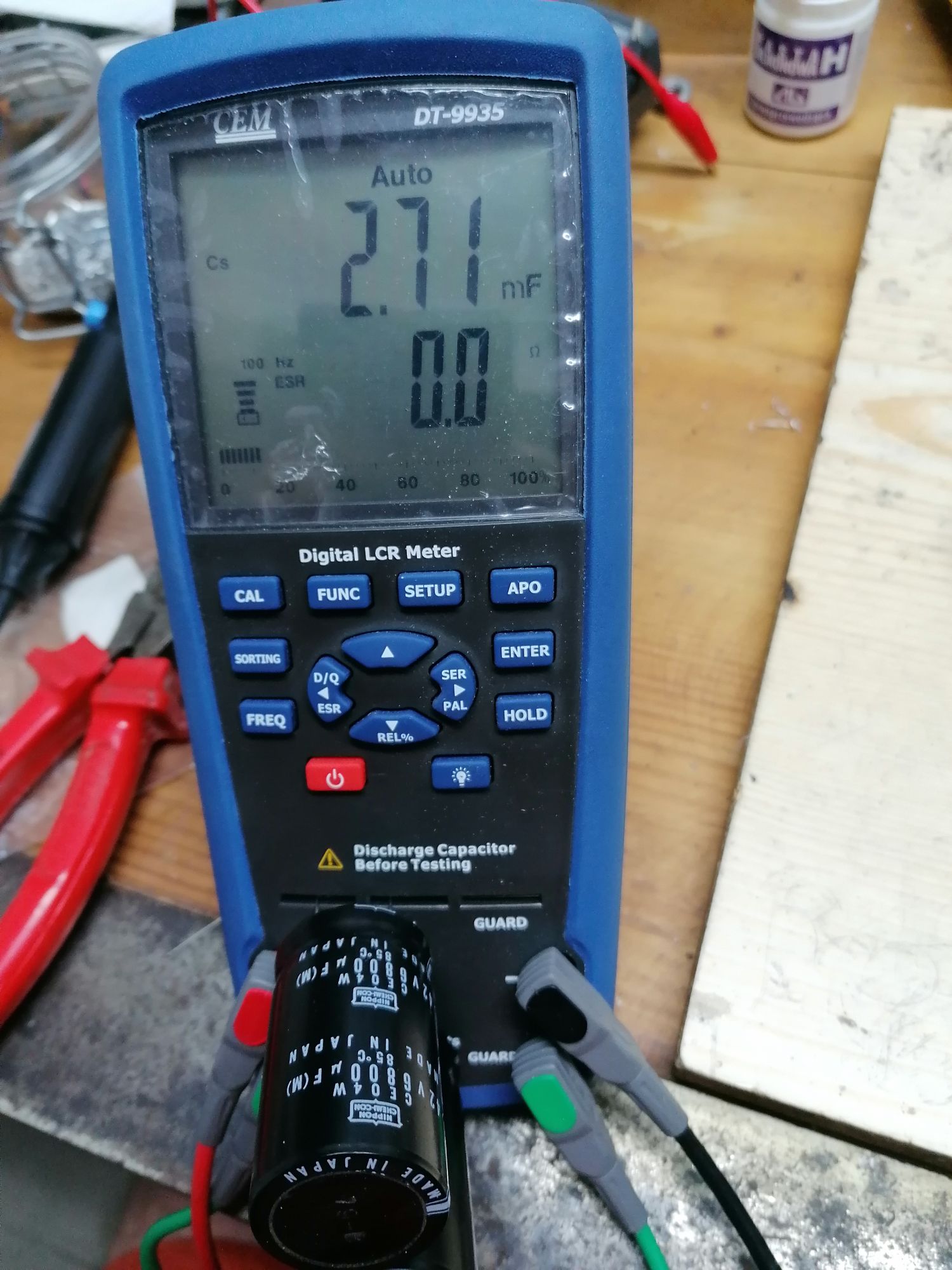

Jedna sekcja pokazuje 2,1 druga 3,4mF
Orientuje się ktoś czy takie podwójne kondy są gdzieś do kupienia?
Czekam na Nichicony 7500uf seria UBY może wejdą do starej puszki.

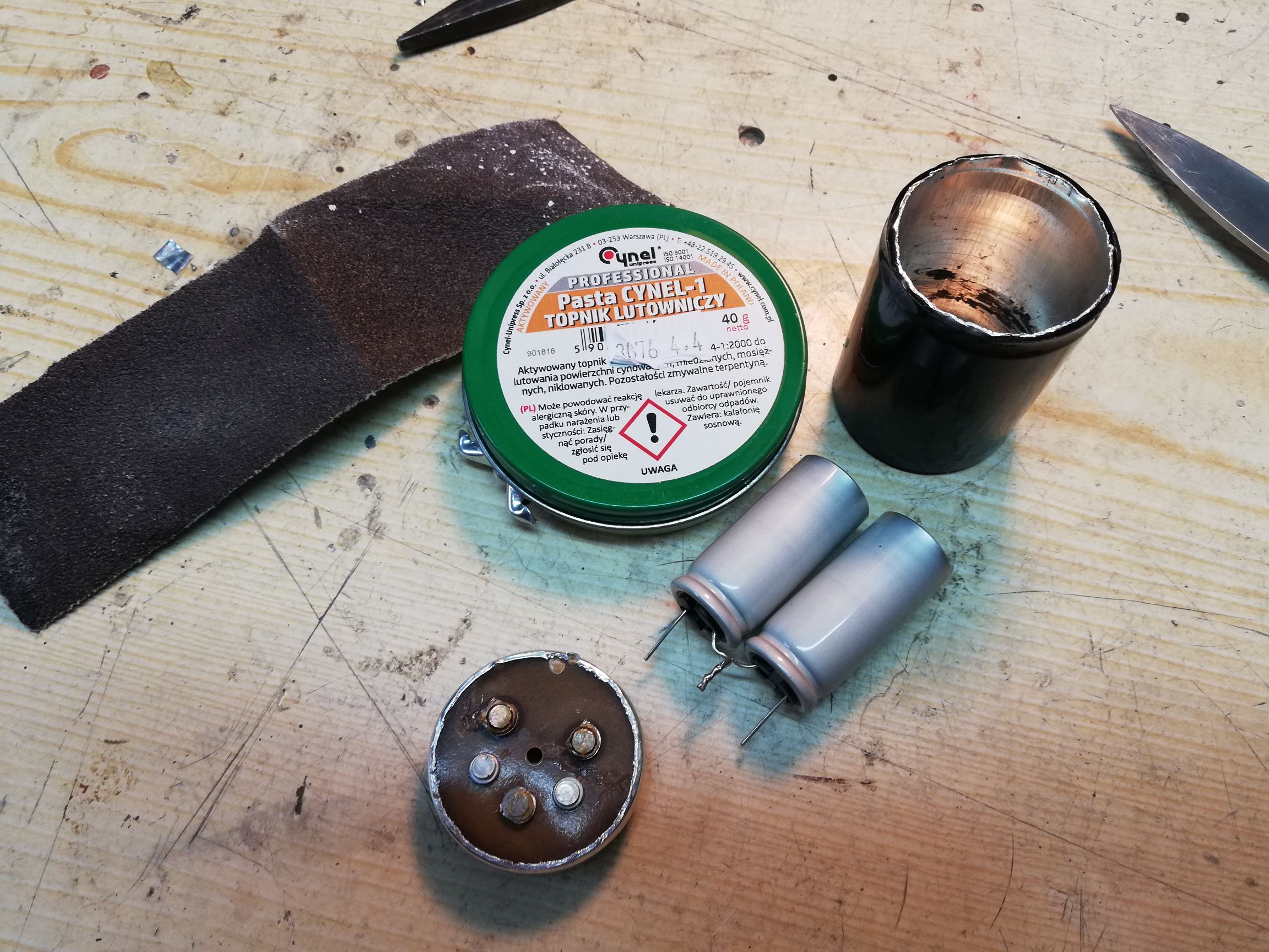

Raczej ciężko.Kiedyś gdy zależało mi na oryginalnym wyglądzie wewnętrznym starego lampowca GRUNDIG rozebrałem delikatnie stary kondensator i w wnętrzu umieściłem dwa nowe.Oczywiście stary kondensator był duży i pomieścił dwa nowe mniejsze.Orientuje się ktoś czy takie podwójne kondy są gdzieś do kupienia?

Taki mam plan, stara pucha ma fi 40mm te kondy co zamówiłem mają fi18mm, na bibułę wejdą... Praca wre

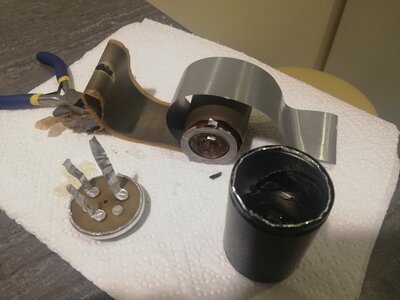

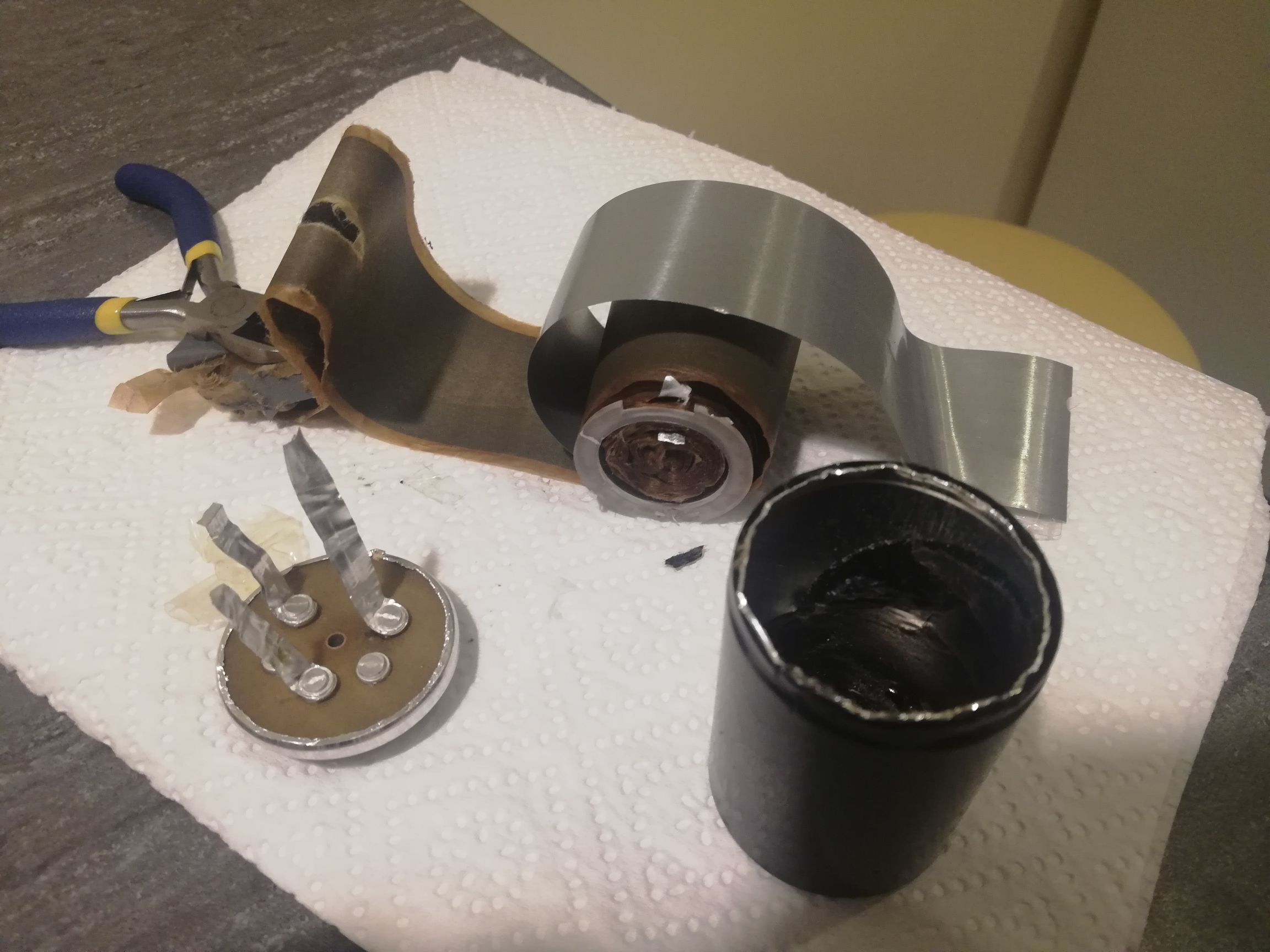

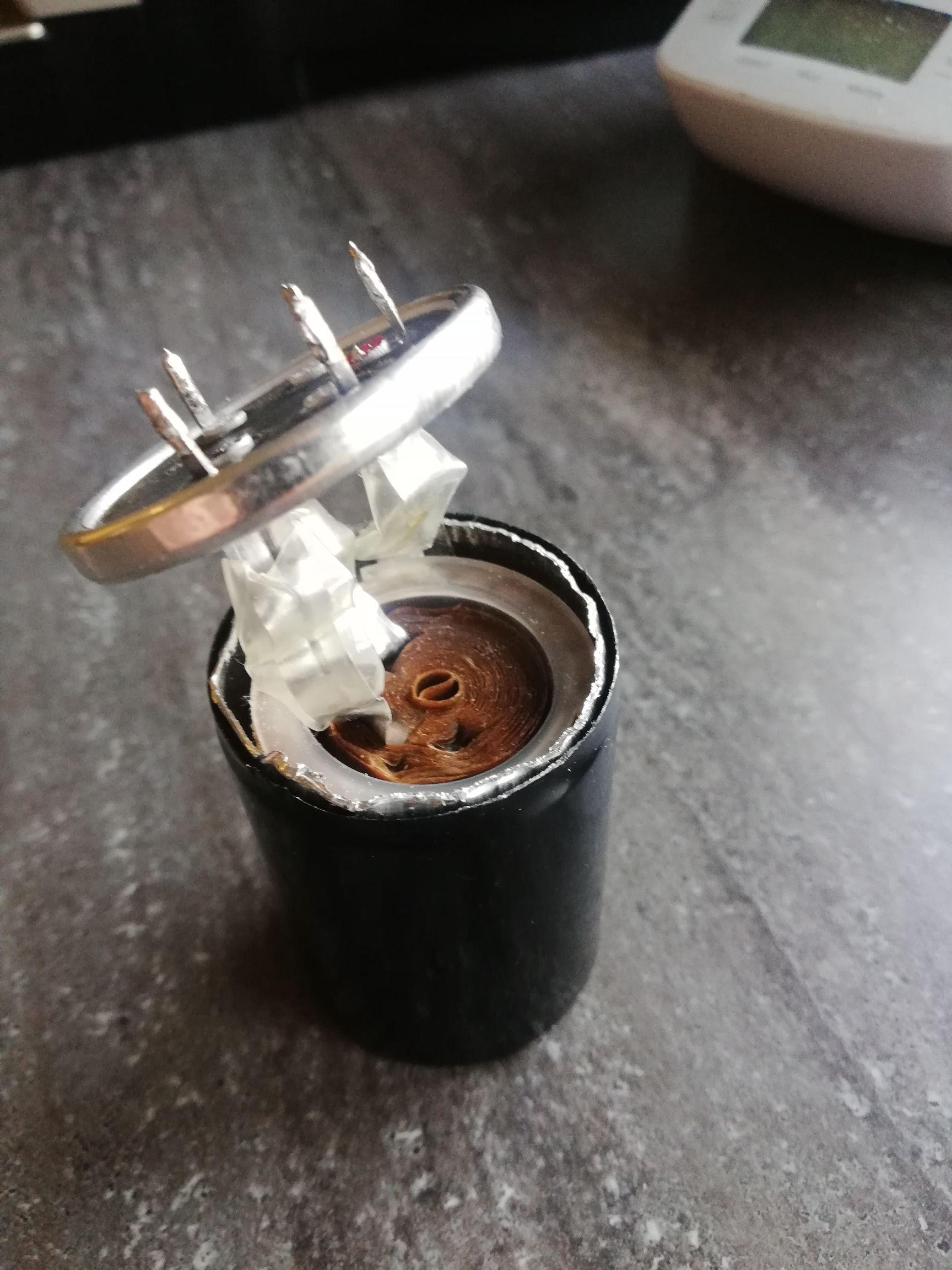

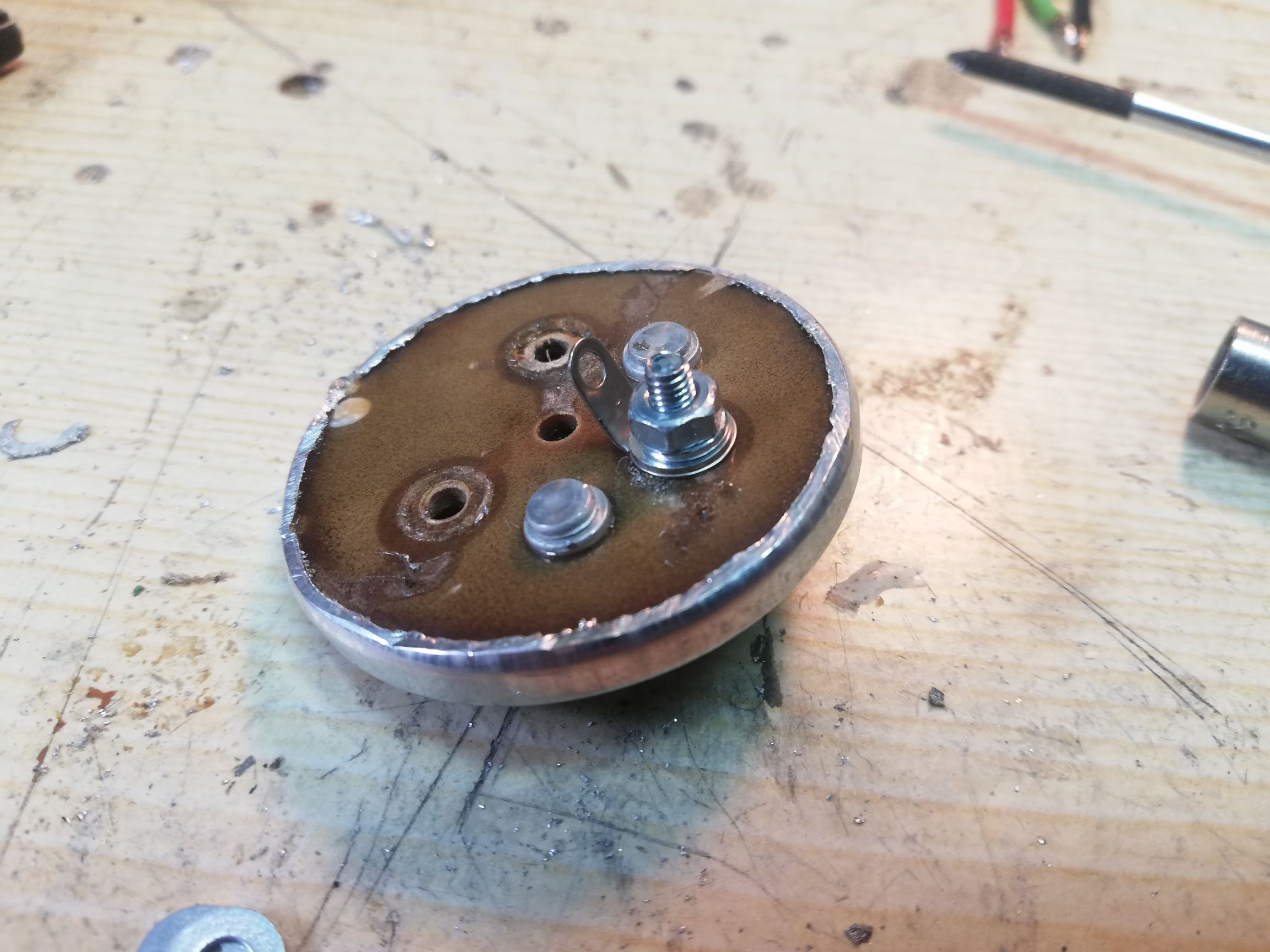

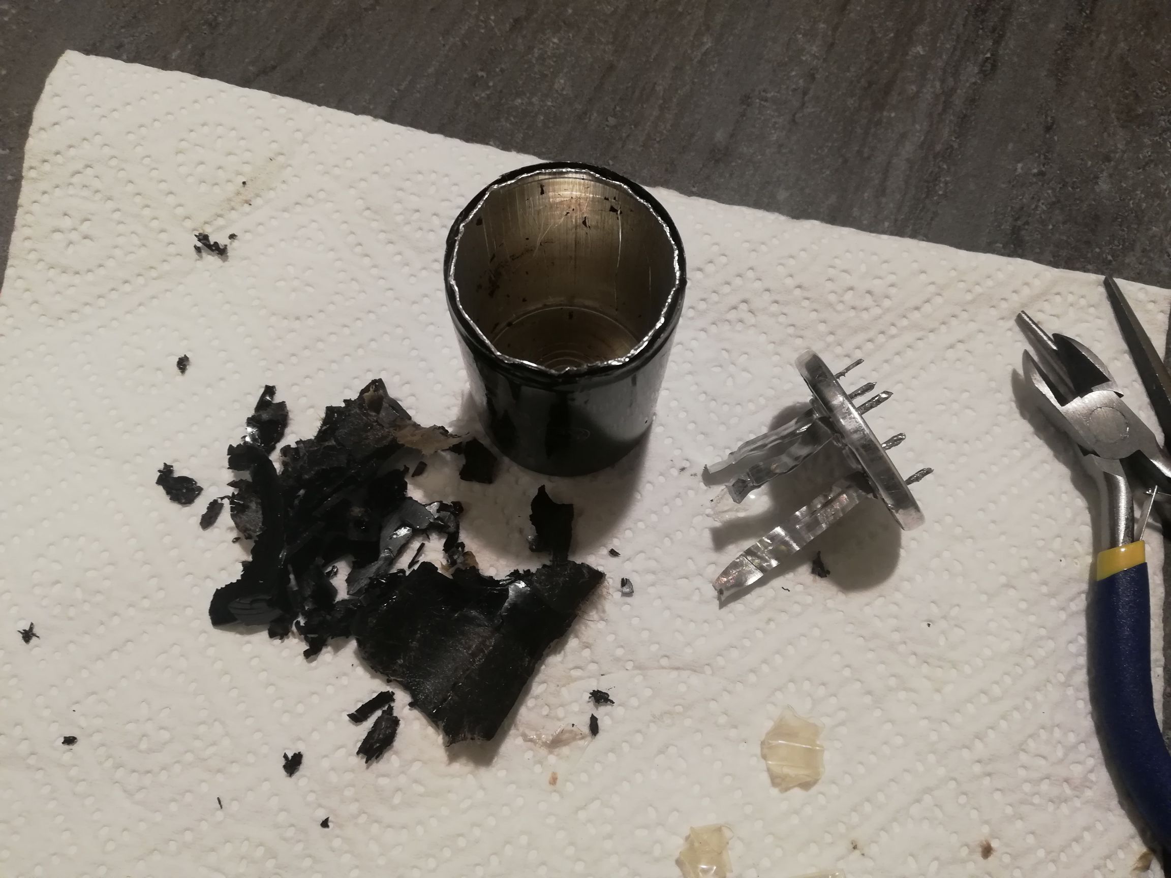

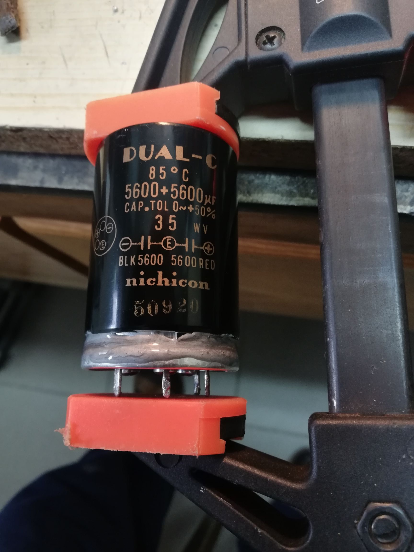

Dosyć ciężko było wyrwać te bebechy, były zalane jakimś bitumem, ale po kilku próbach wylazły prawie w całości, puszka wydrapana z resztek smoły, czekam na dostawę organów..

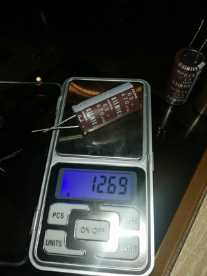

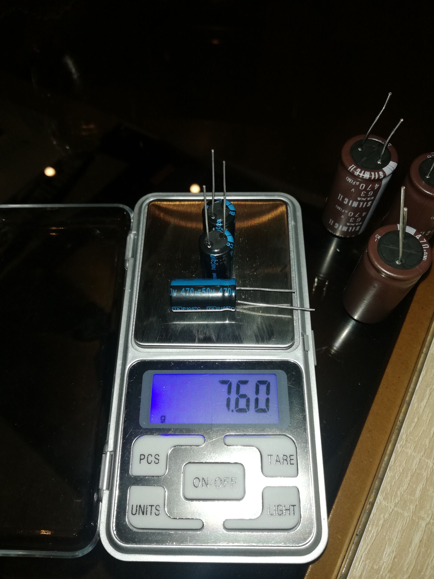

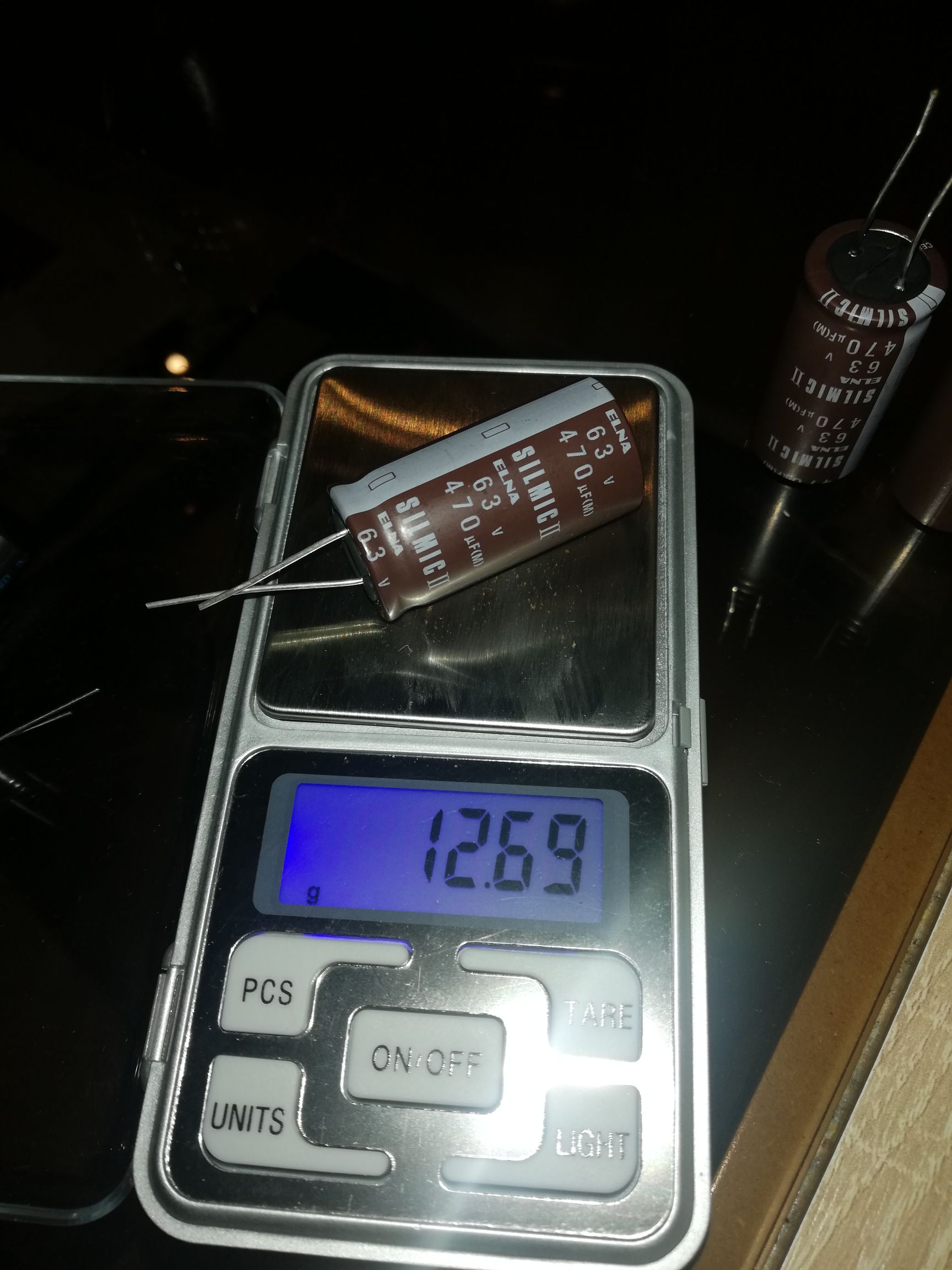

Taka ciekawostka poza konkursem
3x jamicon 470/50 vs. 1x Elna silmic 470/63 Cenowo też jest różnica

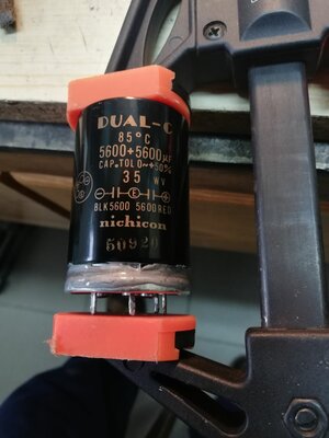

W temacie nichicona, niestety nity od środka są aluminiowe i tego nie polutujesz, niby jest jakiś topnik do alu, ja nie mam
Rozwierciłem te nity i poskręcałem na M3 dając oczka do przylutowania końcówek, 5x sprawdzałem gdzie która ma być
Puszka też alu, nie polutujesz... Wziąłem taki epoksyd dwuskładnikowy do metalu...

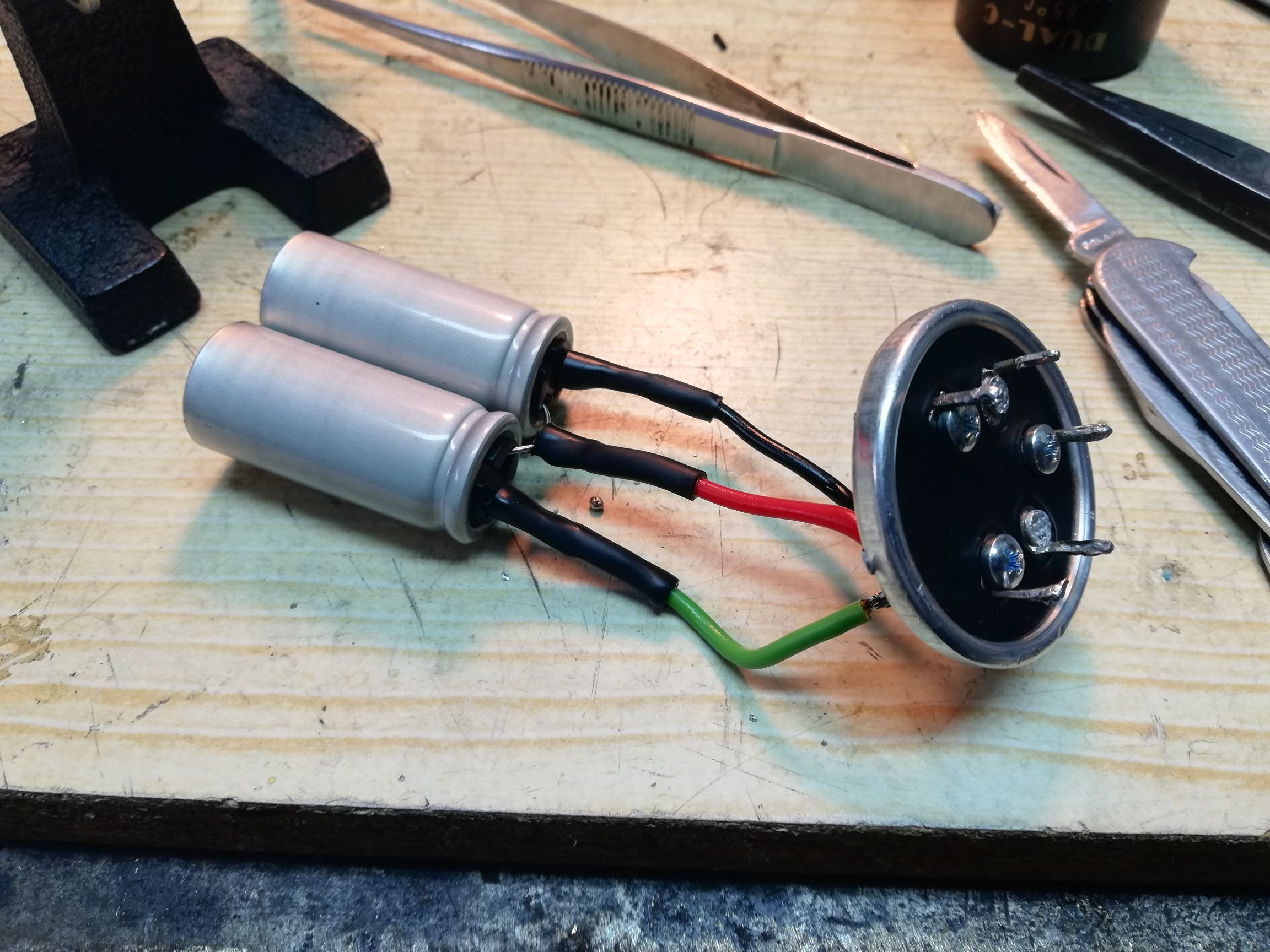

Na koniec, zakleiłem czarną taśmą... Sekcje mają po 7100uF i 60 mOhm
