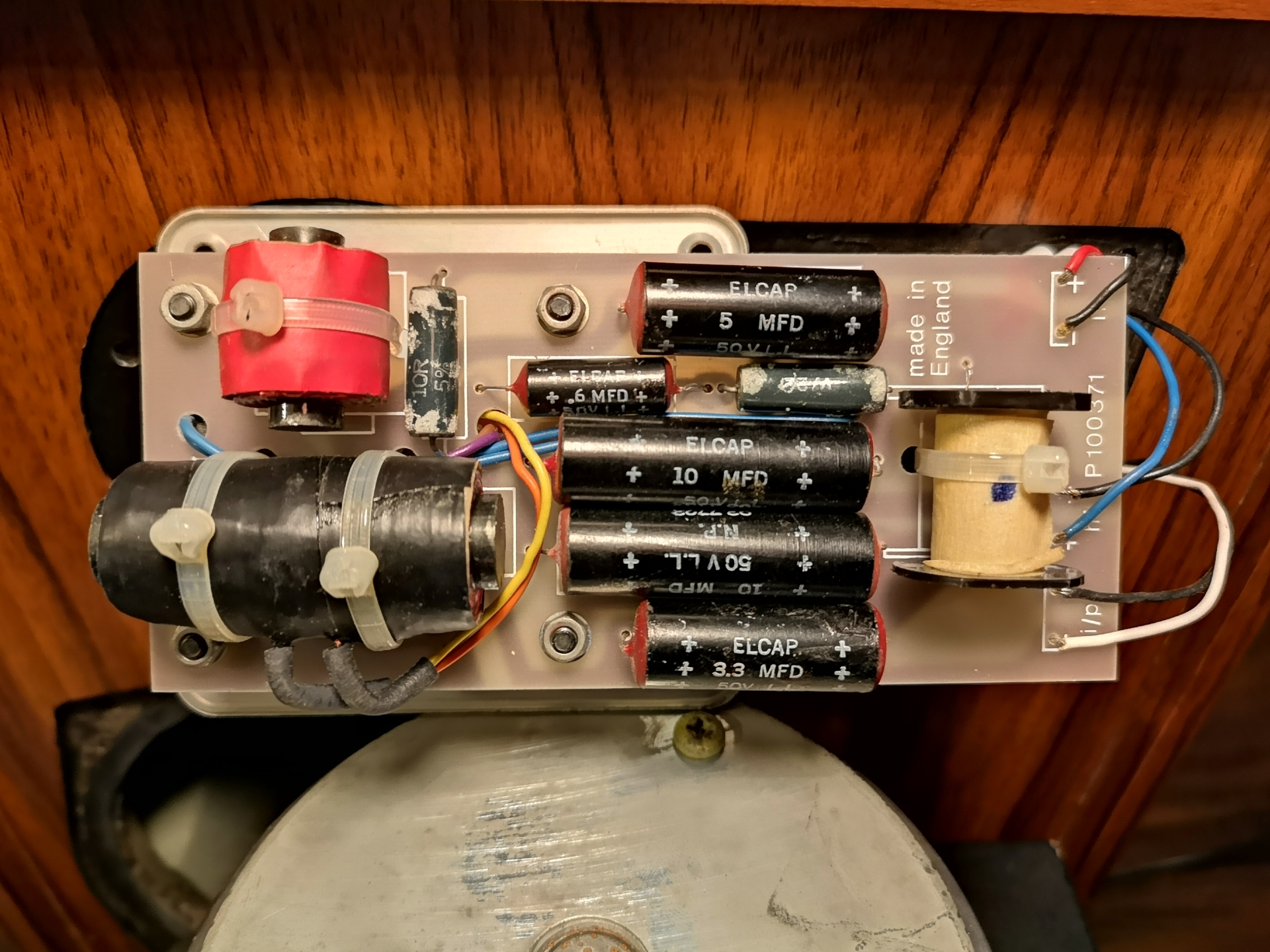

Co do KEFow, grają i mają się dobrze a nawet lepiej niż miały. Parę zdjęć pozwolę sobie wrzucić.

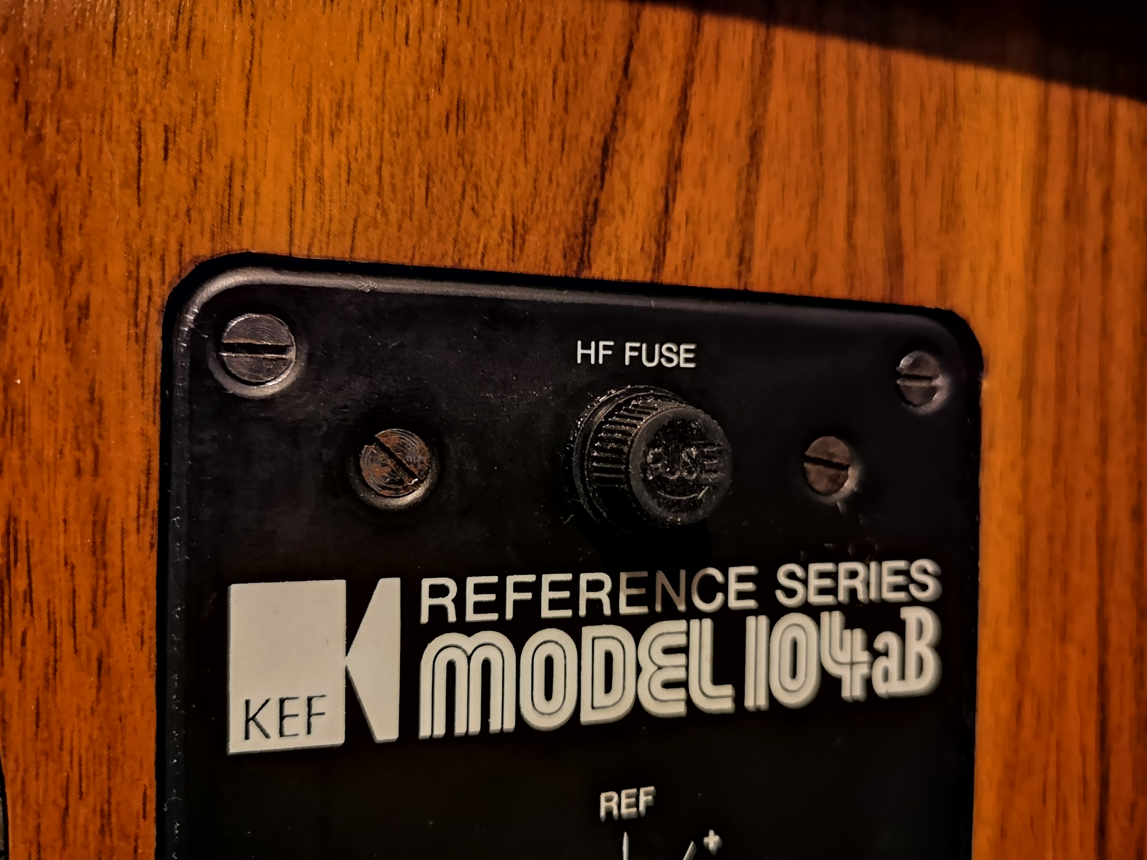

No i żeby było całkiem ładnie wymieniłem też gniazda bezpieczników HF bo były zniszczone

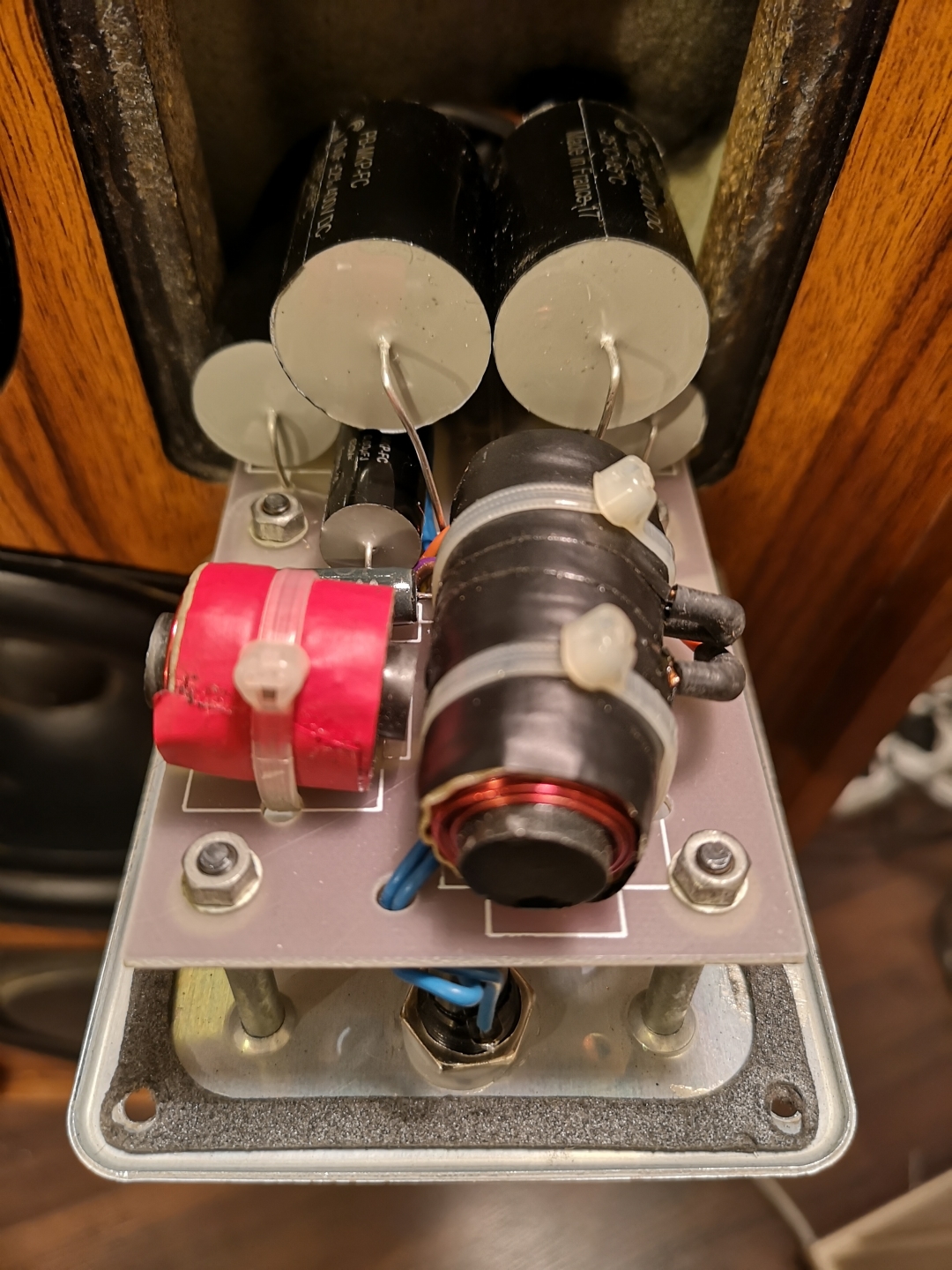

Zamówiłem więc nowe rezystory bo stare były bardzo przegrzane ( udalo mi się znaleźć takie same W22 tylko z tolerancją 1% z zapasów militarnych ) oraz wszystkie kondensatory wymieniłem na Solen'y z tolerancją 2% od Falcon acoustics. Do tego wszystkie przewody wewnątrz ze stalowych 0,6 mm na miedź 2 mm.
Teraz są dla mnie idealne choć uważam że M70 brzmiały jednak lepiej, kupiłem więc kolejną parę i zacząłem działać. Fornir z drewna palisandru całkowicie już odnowiony i biorę się za resztę... ale to już inny temat.

Dziękuję, głupie kondensatory... poszło na nie ponad 100 funtów, ale to nic bo na B&O w Solenach 2% wyszło po podsumowaniu ponad 300 funtów więc zamówiłem 2% Alcap'y w elektrolicie i koszta spadly do połowy.

Ale nie wiesz, kto tam wcześniej był. Wszystko było lutowane i to nie najlepiej, zobacz jak wyglądało od góry, tak grzali, że aż się podkurczała izolacja.

Tak, mieli takie coś za 1/3 ceny MKP w zestawie. Całość na Alcap'ach które teraz zamówiłem do M70
https://www.falconacoustics.co.uk/kef-1 ... r-set.html
Wyszły niedawno. Ja zamontowałem Solen'y 2% dopłacając jeszcze do serii Solen Factory żeby była jak najlepsza jakość.
Wrzucił bym cały mój temat z audiokarmy ale nie będę obcych serwisów linkował bo mnie jeszcze Prezes objedzie. Jest tam link do kolejnej strony na diyaudio z pomiarami zwrotnic z kondensatorami MKP. Analizy na SPICE ORCAD oraz pomiary na Dayton Audio OmniMic'u. Mogę Ci podesłać na priv.

I jeszcze jedno. Wszędzie piszą, że MKP można używać dla sekcji HF ale mają wpływ na sekcję LF, zamówiłem więc również od nich Alcap 5uF które są są w sekcji B200 SP1039
i robiłem odsłuch na elektrolitach i MKP, albo jestem głuchy albo kondensatory są popsute a może głośniki a może dlatego , że nie ma rezystora w szeregu bo różnicy nie zauważyłem wrzuciłem więc MKP dla zachowania estetyki i żeby nie było że na ten jeden więcej nie było mnie stać
