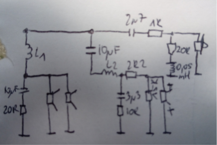

Na poczatek sprobowal bym cos takiego powinno to nieco ukurturalnic dzwiek
to taka prosta modyfikacja bez pomiarow samego zestawu... mozesz sprobowac jak chcesz koszt tych elementow znikomy...
rezystory oczywiście 5W moga byćv ceramiczne narazie

Mając elementy, można w sumie w jednej zwrotnicy doczepić te dodatkowe elementy i porównać brzmienie z oryginalną.
![Śmiech :lol:](./images/smilies/icon_lol.gif)
Ja na razie jeszcze nie zamierzam robić nowych zwrotnic.

To co ci podesłałem to jest twoja zwrotnica z doczepionymi elementami, bez pomiarów zestawu nic więcej Ci nie zaproponuje, tyle mi się udało wyczytać z parametrów na stronie i wykresu tej kolumny również na stronie

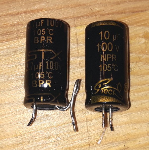

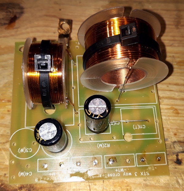

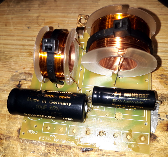

Rzutem na taśmę wymieniłem jeszcze dziś te kondensatory w zwrotnicy. Żona będzie, pod moją nieobecność, je przez 10 wygrzewała
Oryginalne elektrolity też były bipolarne, ale gabarytowo jakieś takie malutkie
. Parametry oczywiście trzymały, a nawet miały troszkę mniejsze ESR.
Zwrotnice przed wymianą kondensatorów: i po wymianie:
Po tej zmianie nie słyszę żadnej różnicy.
Przy okazji sprawdziłem parametry cewki L1: 1 mH i 1,3 ohma; drut 0,6 mm. Może tak cienki drut wprowadza niepotrzebną rezystancję w gałęzi niskotonowej?
Wydaje mi się, że dobrym ruchem byłoby proponowane "przygaszenie" głośników średnio- i wysokotonowego. Wtedy niskich byłoby relatywnie więcej.
No, ale to ewentualnie eksperyment na później.

Do jakiego wzmacniacza i źródła masz to podłączone? Mundorf klei jak żaden inny, dziwne, że nie słychać różnicy... ![😯](https://cdn.jsdelivr.net/gh/s9e/emoji-assets-twemoji@11.2/dist/svgz/1f62f.svgz)

Mówiłem Ci ze przy takiej zwrotnicy to nic nie da
Oczywiście ze bez pomiarów to jak gra w totolotka, no może przesadzam
dlatego częstotliwości podziału i stromości nie zmieniałem. Dodałem tylko tłumiki i korekcje impedancji posiłkując się notami katalogowymi producenta. Co do dwóch cewek to taki zabieg miał sprawić żeby dwa głośniki nie pracowały w jednej gałęzi ani na jednej częstotliwości podziało jeden byłby niskotonowym drugi zaś jego pomocnikiem subniskotonowym i fazy by się zgadzały, a z racji tego ze to by była szeregowa zwrotnica to i wypadkowa rezystancja głośników teżą by była dobra. I nic po takim zabiegu by się nie darło na słuchacza bo strzelam ze teraz tak jest
rezystancja cewki jest spora ale nie aż tak bardzo bo 1R to jakieś 0.5 dB mocy niskotonowca w ciepło cewki, wiadomo ze im mniej oporu cewki tym głośniki zagrają głośniej ale w tym wypadku jakieś 0.5dB, może nawet i mniej

Tak, to ja to wszystko rozumiem i się z tym zgadzam (z tymi korekcjami), niemniej jednak i bez tego powinna być słyszalna różnica w brzmieniu.wydra pisze: ↑13 mar 2019, 00:27Dodałem tylko tłumiki i korekcje impedancji
Chyba, że kolega cobra oczekiwał spektakularnej poprawy - takiej nie będzie w STX - wymiana kondensatorów na inne ale o tych samych parametrach da bardzo subtelne różnice. Dlatego jak mówiłem nie ma co przesadzać z wydawaniem kasy. Do tego przy mało efektywnym źródle i napędzie efekt ten będzie jeszcze bardziej zminimalizowany z tym, że sprzęt cobry nie jest zły i powinien te różnice pokazać bez problemu. W prostych zwrotnicach I-go i II-go rzędu nie patrzę na ESR kondensatorów, ba, minimalizuję go perfidnie nie dodając przy tym szeregowo żadnej rezystancji kompensującej. Proponowałem to wcześniej (zamianę bipolarów na foliowe). Ale powiedzmy, że to tylko moje podejście, choć jest parę osób, które to potwierdzają.
Ps. Mam teraz w sumie słabe kolumny od Yamahy Pianocraft - zamieniłem oryginalne bipolary na czarne Jantzeny - nawet na tej Yamaszce słychać różnicę. Niewielką, ale słychać, z czasem zamierzony efekt "plastyczności" nieco wyszedł z cienia. Gra to przyzwoicie po wymianie kondów - a różnice słyszę.
Dla przykładu w moich Scan Speak Illuminator na sopran jeden kondensator 6.8uF zastąpiłem aż 3-ma połączonymi równolegle. Myśli ktoś, że błąd? - Nic podobnego. Ale to tylko nawiasem. Co do STXa - to jak cobra pisze - jeśli nie ma efektów sonicznych to przynajmniej są efekty edukacyjne. Ja przerabiałem zwrotnice (mniej - tylko wymiana kondów i kabli, lub bardziej - dodatkowe filtry jak proponuje wydra). I to działa.
