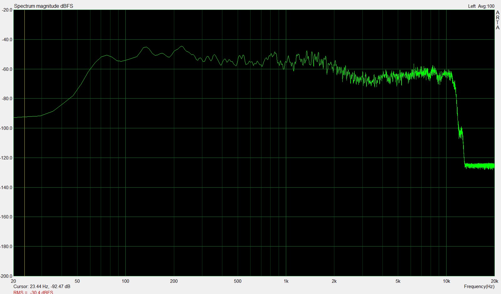

Post autor: klin »
Ojjj jestem w temacie ostatnio... Mierzę odgrody z ARTA :D
Pink noise i na laptopie analiza spektrum na ARTA:

#29
Świetne te programy alei tak na końcu jest ucho od śkedzia.

Re: ZWROTNICE - kondensatory ogólnie
#30
Post autor: Piterski »
Program jednak pozwala nie błądzić po omacku.
