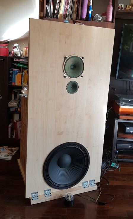

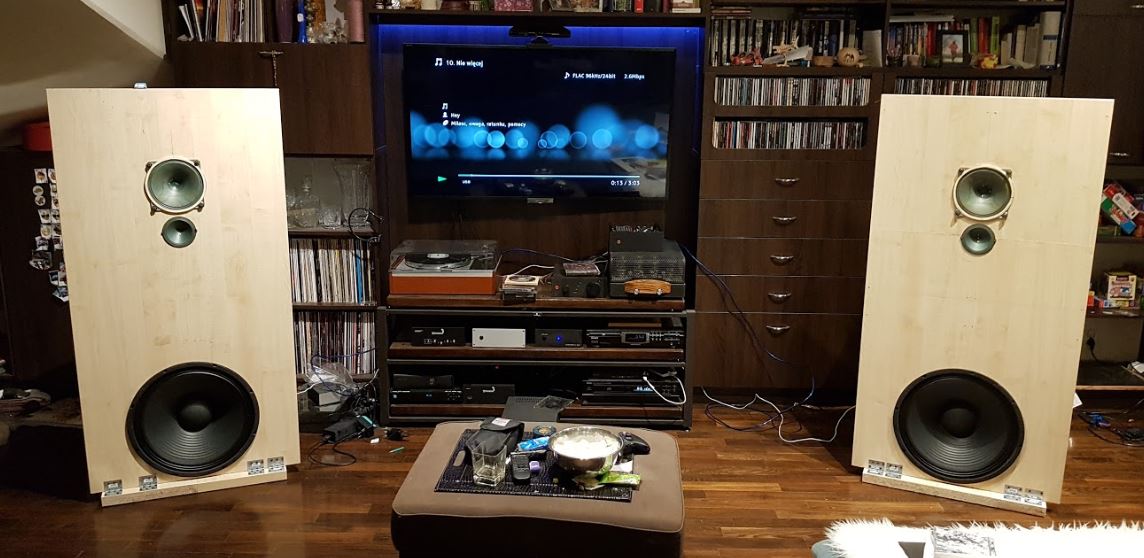

Altec wstaw też fotę całościową jak to u ciebie wygląda.
Altec
- Posty: 43
- Rejestracja: 24 sty 2017, 12:51
Re: [KOLUMNY] Odgrody na Saba greencone
W tej chwili założone są paskudne maskownice ,ale to konieczna ochrona przed drapieżnikami mieszkającymi w domu.
(Dwie Saby już wy
mieniane... (: )
edit: na fotce wygląda jakby kolumna była wstawiona mocno w róg pomieszczenia,ale od głośnika wysokotonowego do tylnej ściany jest ponad 70 cm do bocznej około 60 .. wysokość pomieszczenia -około 3m.

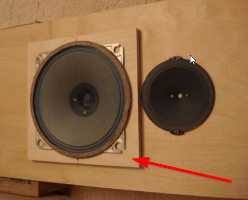

A masz średniotonowy wysunięty do przodu o te ~ 12mm względem wysokotonowego?
EDIT: Mam na myśli to coś tutaj:
Altec
- Posty: 43
Nie
Pamiętam ,że był taki projekt ale większość wersji które widziałem nie miało tego "ulepszenia"

Klin, on ma dziury BR do przodu a Ty nie. Może dlatego marudzisz że mało basu

U mnie walka o bas miała taką kolejność:
1:Głośniki Alphard 15" ,bas w otwartej skrzyni ,zwrotnica bez rezystorów.
2:Zamknięcie basu w skrzyni..
3: wymiana głośników na Electrovoice,
4:wywiercenie otworów w frontowej płycie
5:przycięcie góry i środka rezystorami ...tadam ,wreszcie właściwy bas !!!
później robiłem jeszcze testy z zatkanymi otworami (idealna średnica piłeczki tenisowej)
Ostateczna refleksja : myślę,że na Alphardach w odgrodzie i bez otworów zagrałoby już bardzo dobrze po kerekcie zwrotnicy.. reszta już nie miała aż takiego znaczenia
Zresztą kiedyś mogę to sprawdzić bo moja konstrukcja jest "odwracalna" to znaczy skrzynia basowa jest wstawiona pomiędzy skrzydła odgrody.Zawsze mogą ją zdemontować .Tylko wtedy otwory we frontach będą już bez sensu raczej...
PS: Alphardy leżą i się kurzą .Jakby ktoś chciał poeksperymentować to mogę użyczyć..

Złożone!!!!
Tak mi się spodobały że się z radości uchlałem wczoraj
Napiszę więcej wieczorem bo mie teraz gonią na spacery.

OK, to spróbuję coś napisać.
Pierwszy raz na spokojnie posłuchałem odgród. Bardzo mi się podobają!! To znowu zupełnie inne granie. Scena jest ogromna i super wyraźna. Bas jest zupełnie inny niż z bass reflexu - nie wiem jeszcze którego bardziej wolę. No i jest taki niesamowity efekt jak by się słyszało wszystko na żywo. Super!
Jeśli chodzi o same saby to wokale są rewelacyjnie wyraźne i takie rześkie. Nie słyszałem jeszcze czegoś takiego (jeszcze nie byłem u Myszora to pewnie usłyszę jeszcze więcej i lepiej
A teraz minusy. Ta zwrotnica Lampizatora chyba nie jest do końca dopracowana. Są wyrażne dziury w paśmie. W okolicach 6 - 7 KHz nie ma nic, pustynia. To słychać. Czytałem o tym już w kilku miejscach i niestety jest to prawda. Tak to wygląda: Poza tym przy cichym słuchaniu jest ciut za mało basu więc trzeba będzie przyciszyć górę i środek. Dopiero po odkręceniu gałki zaczyna śpiewać.
Problem ze zwrotnicą jest dość znany i są gotowe opracowania alternatywnych zwrotnic. Zamówiłem kolejne elementy i w tygodniu zmontuję nową i zdam relację.
Strona ze zwrotnicami i z wnikliwą analizą tych głośników:
http://www.troelsgravesen.dk/greencones.htm
- klin
- Posty: 2203
- Gramofon: Thorens 125 MK II
No ale kolega Altec ma całą budę zamkniętą i z przodu te dziury tylko ma. U mnie tył jest otwarty. Raczej skończy się ściszeniem góry i środka i będzie OK. Albo w ogóle sobie dam spokój z tym ściszaniem...w sumie jest ten bas i to całkiem niezły i nie ma co narzekać. Może faktycznie jakiś detoks od bass reflexu trzeba sobie zrobić
Altec, Twoją zwrotnicę składał p. Łukasz czy sam lutowałeś? Jest szansa żebyś sprawdził dokładne wartości wszystkich elementów? Jestem ciekaw czy faktycznie wszystko masz jak na tej rozpisce ze stronki czy też czegoś nie poprawił w międzyczasie...
