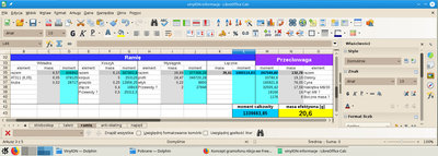

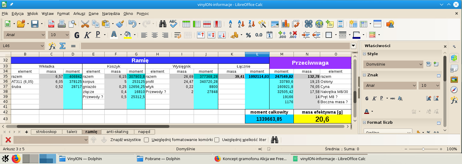

Ramie z tworzywa pewnie jest bardzo lekkie musisz je zważyć żeby ustalić podatność igły

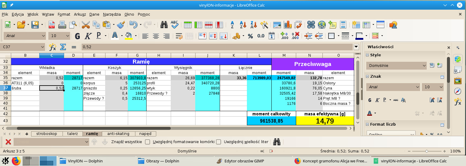

Wbrew pozorom nie jest aż tak lekkie ponieważ trzonek ramienia jest z kształtownika aluminiowego.
Wstępnie określiłem masę efektywną ramienia na: 14,79g. Razem z wkładką masa wzrasta do 20,6g.
Ciekawe jak to się ma do użytej teraz wkładki AT311, nie mogę znaleźć jej podatności.

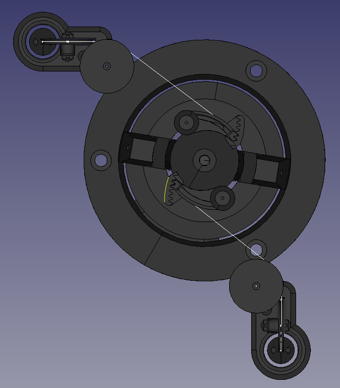

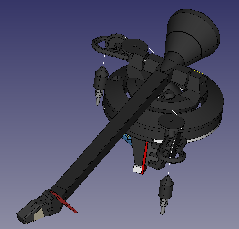

Pracowałem ostatnio nad brakującym mechanizmem antiskatingu. Jest on oparty na układzie krzywkowym. Pozwala to na uzyskanie bliskiej ideałowi siły odśrodkowej. Symetria układu pozwoliła nie obciążać łożyskowania wrzeciona ramienia. Nie wiem, czy takie rozwiązanie było gdzieś stosowane wcześniej, osobiście nie widziałem wcześniej.
Pierwszy raz przy tej okazji bawiłem się animacjami we FC. Efekt zadowalający, ale mam nadzieję, że da się uzyskać większą płynność.
Filmik ze szkicownikiem pokazuje możliwość geometrycznego wyznaczania sił w ramieniu.
https://peertube.social/videos/watch/6a ... db9d2e001b
https://peertube.social/videos/watch/91 ... 377723c39c

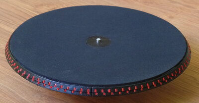

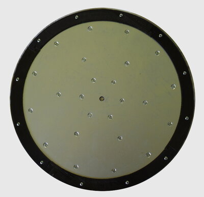

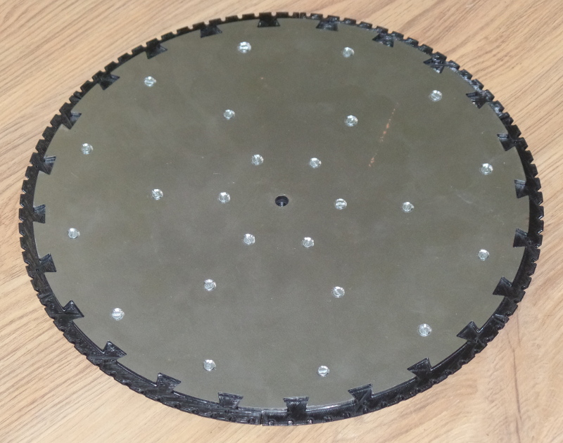

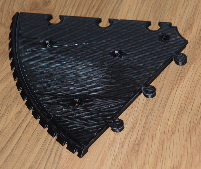

Powstał jeszcze talerz. Częściowo drukowany a częściowo z blach wycinanych laserowo.
Nie było czasu na kontynuowanie, a do tego powstaje nowa koncepcja gramofonu z pionowym talerzem.
Takie ustawienie gramofonu bardziej pasuje mi do organizacji miejsca w salonie.
Teraz muszę wyciągać gramofon z szafki pod TV na podłogę. Na pionowy znalazłoby się na stałe miejsce obok szafki, bo zajmuje mniej miejsca.
Pomyślałem więc, że jeśli mam coś budować to może taki bardziej dopasowany do wnętrza.
Jednak to przy codziennych obowiązkach odległa przyszłość.
Mała wycieczka po wnętrzu gramofonu.
