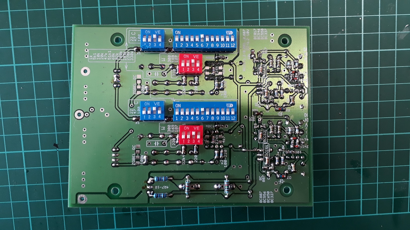

A jesteś pewien, że wlutowałeś te switche dobrze w stosunku do rezystorów?
Koniecznie wlutuj zworki na wejściu 1 stopnia - wejście nieodwracające (+IN) do masy - tam jest miejsce na helipoty, ale najlepiej wlutować zworki.

Stroną ON w kierunku stabilizatora. Chyba dobrze?ahaja pisze:>chudy_b
No Panie. Nie wylookałem tego na zdjęciach. Dobrze, że nie odpaliłem jeszcze pre, bo bym dumał dlaczego nie działa.ahaja pisze:Koniecznie wlutuj zworki na wejściu 1 stopnia
Powiedz jeszcze na czym polega test offset? Wydaje mi się, że powinno się tam mierzyć 0V. A jak nie to co? Regulacji nie ma.

Stabilizator nie ma tu nic do gadania.
Ważne jest to, żeby rezystor 1k był przypisany do pozycji 1, 2k43 do pozycji 2 4k02 do pozycji 3 a 12k1 do pozycji 4. Wtedy jest zachowana zasada: im wyższa cyfra na przełączniku tym większe wzmocnienie.
Sprawdź na pinach podstawki (2 i 6) jakie masz oporności przy jakich ustawieniach na switchach.
Dokładnie taka sama zasada jest w sekcji MM.
Offset to napięcie stałe na wyjściu w stosunku do masy układu. Powinno być bliskie 0V. Jego wartość zależy od wsadzonych kości.
Równe 0 nigdy nie będzie.

To tylko kwestia opisów. Zasugerowałem się że ON ma być we właściwą stronę. A to przecież bez znaczenia. ON to ON, obojętnie czy w górę, czy w dół. Faktycznie logiczniej by było tak jak Ty to wymyśliłeś. Może uda się je odwrócić. Dobrze że nie wlutowałem jeszcze tych 12 pozycyjnych, bo ich nie wydarłbym za łatwo.ahaja pisze: Ważne jest to, żeby rezystor 1k był przypisany do pozycji 1, 2k43 do pozycji 2 4k02 do pozycji 3 a 12k1 do pozycji 4. Wtedy jest zachowana zasada: im wyższa cyfra na przełączniku tym większe wzmocnienie.

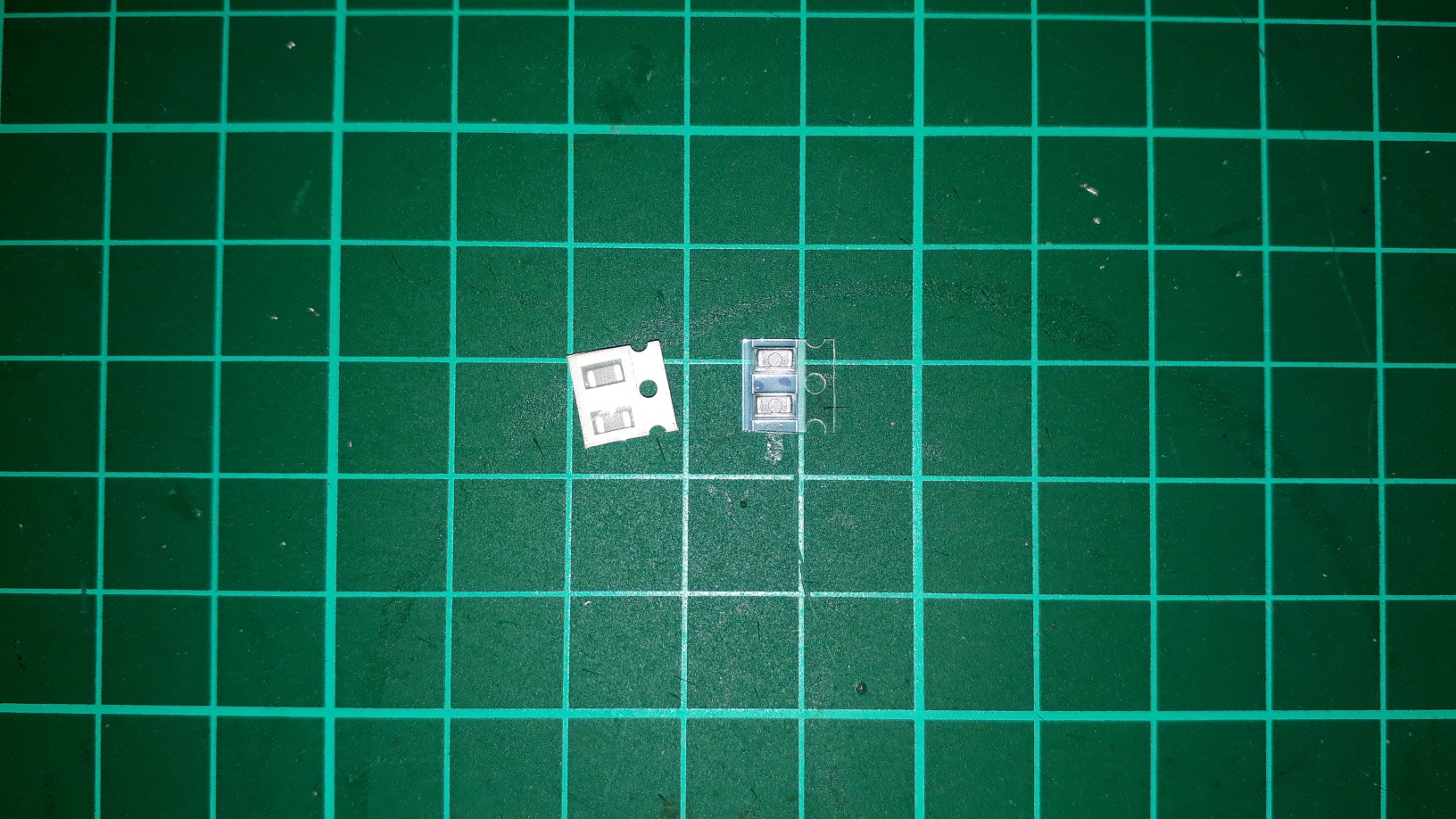

Kondensatory pikofaradowe. Po 4 wartości na kanał. Dwa rodzaje były opisane (22 i 47). Pozostałe dwa niestety nie. Mój miernik nie mierzy takich małych wartości. Które to 100, a które 220? Jedne są w białym blistrze, drugie w przeźroczystym. Ahaja help!

Problemu nie ma.
Opis jest w pliku 'zawartość paczek'. Zalecam przeczytać.
22 i 47p sa opisane.
100p jedna kropka.
220p dwie kropki.
100p jedna kropka.
220p dwie kropki.

Dzięki. Faktycznie są kropki. W życiu bym nie zwrócił na nie uwagi

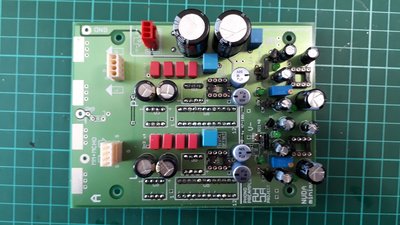

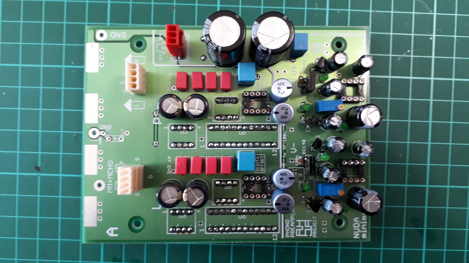

Przedwzmacniacz MM zmontowany.
Jakiś istotnych niespodzianek nie było, poza tym co w kilku ostatnich postach wyjaśnił ahaja. Ta płytka jest zdecydowanie najtrudniejsza do zlutowania. Bardzo dużo SMD. Trzeba się wykazać cierpliwością.

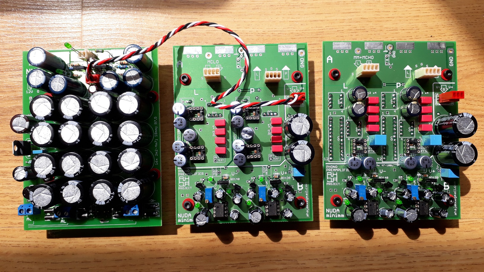

Stabilizatory udało się podłączyć do zasilania. Obydwa ruszyły bez żadnych niespodzianek. Napięcia ustawiłem na +/- 15V Dzięki obrotowym potencjometrom regulacja jest łatwa i bardzo precyzyjna. Offset na jednej płytce 0,1 mV, na drugiej 5mV czyli wydaje mi się że jest bardzo dobrze.

Ledy w stabilizatorach są do 2 źródeł prądowych i do napięcia referencyjnego. Tyle się udało zmieścić, ale sprawdza się bardzo dobrze. 70% tego co wsadzam do Husarii.
