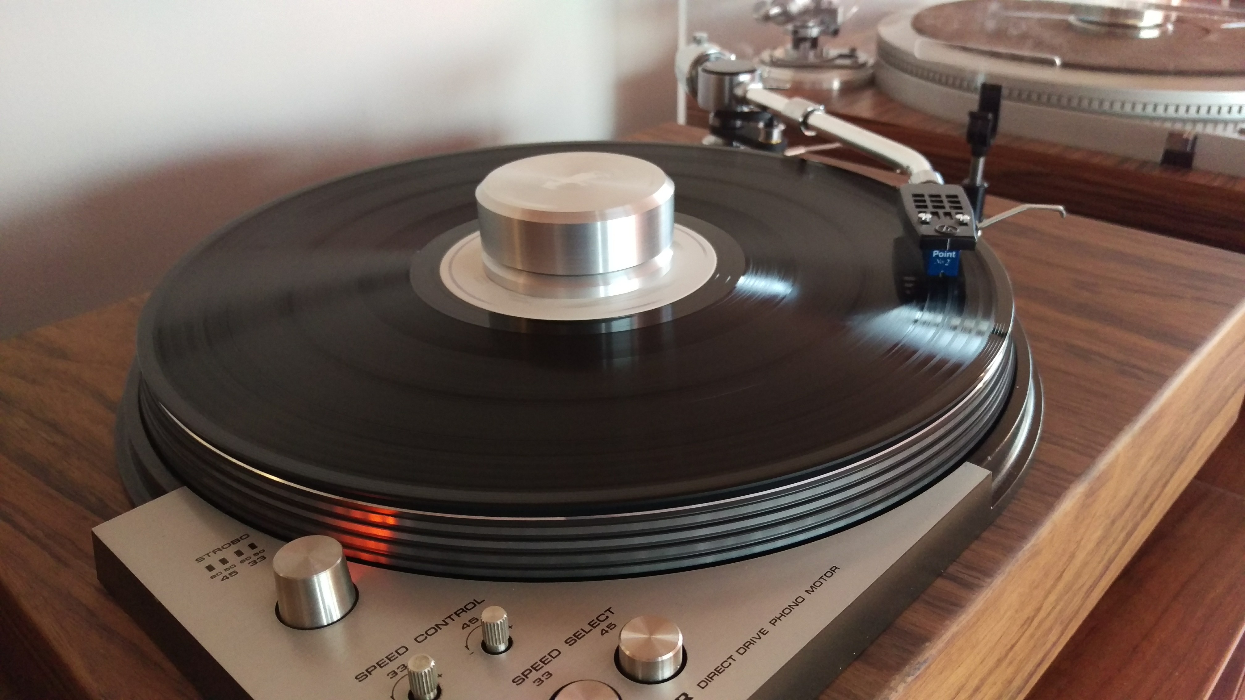

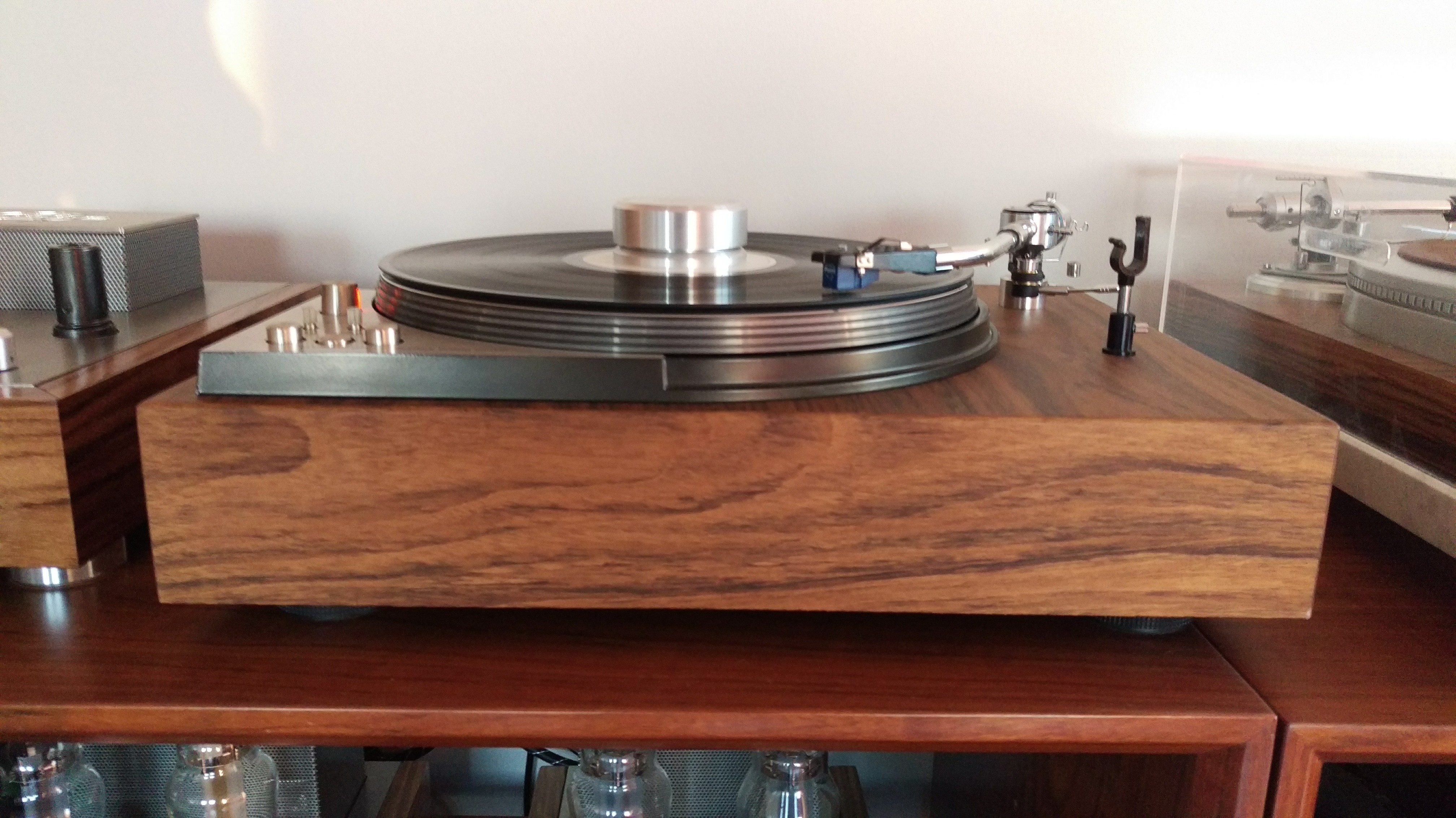

MISSE pisze: Już ładniejsze widziałem w twoim wykonaniu

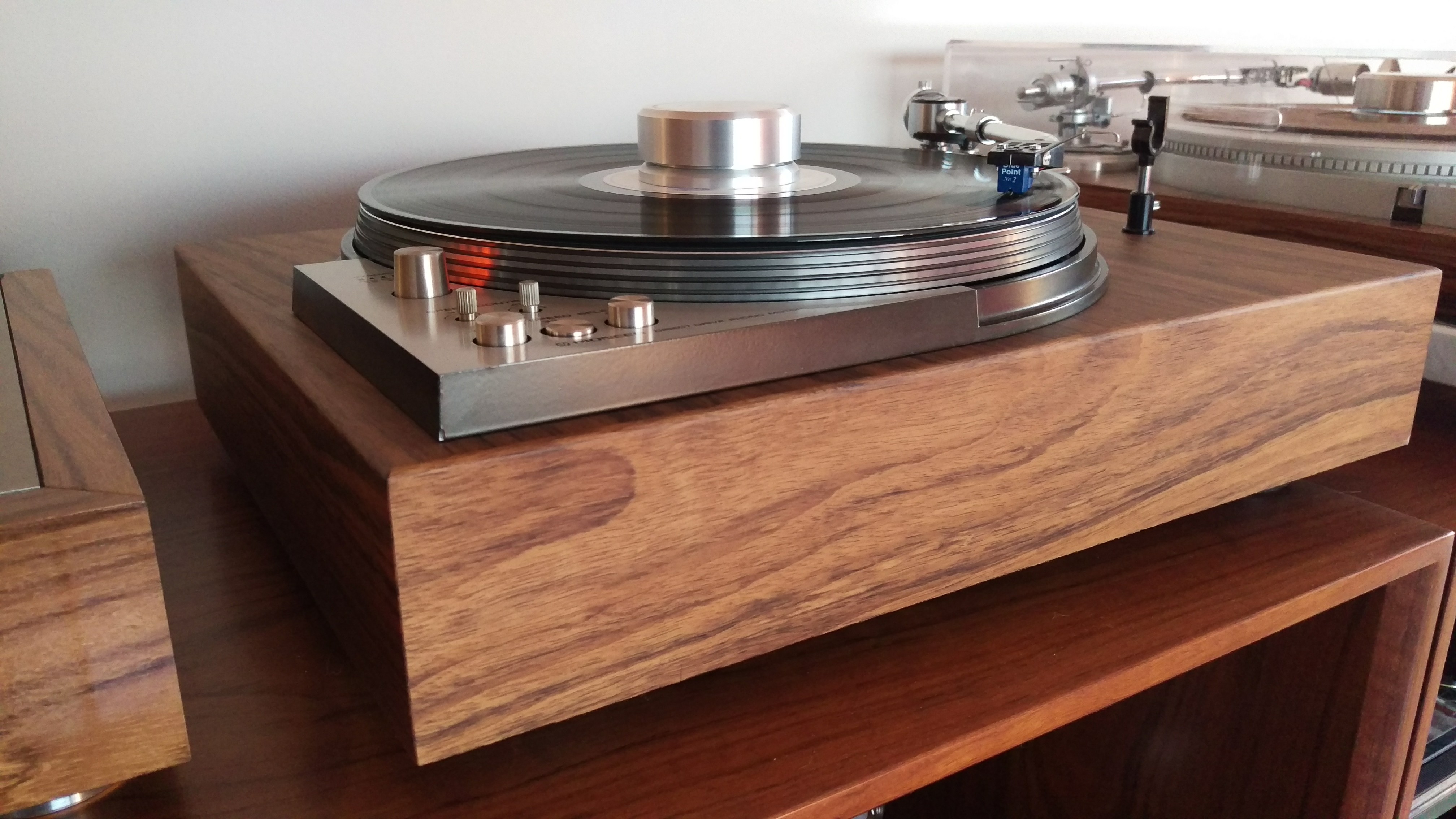

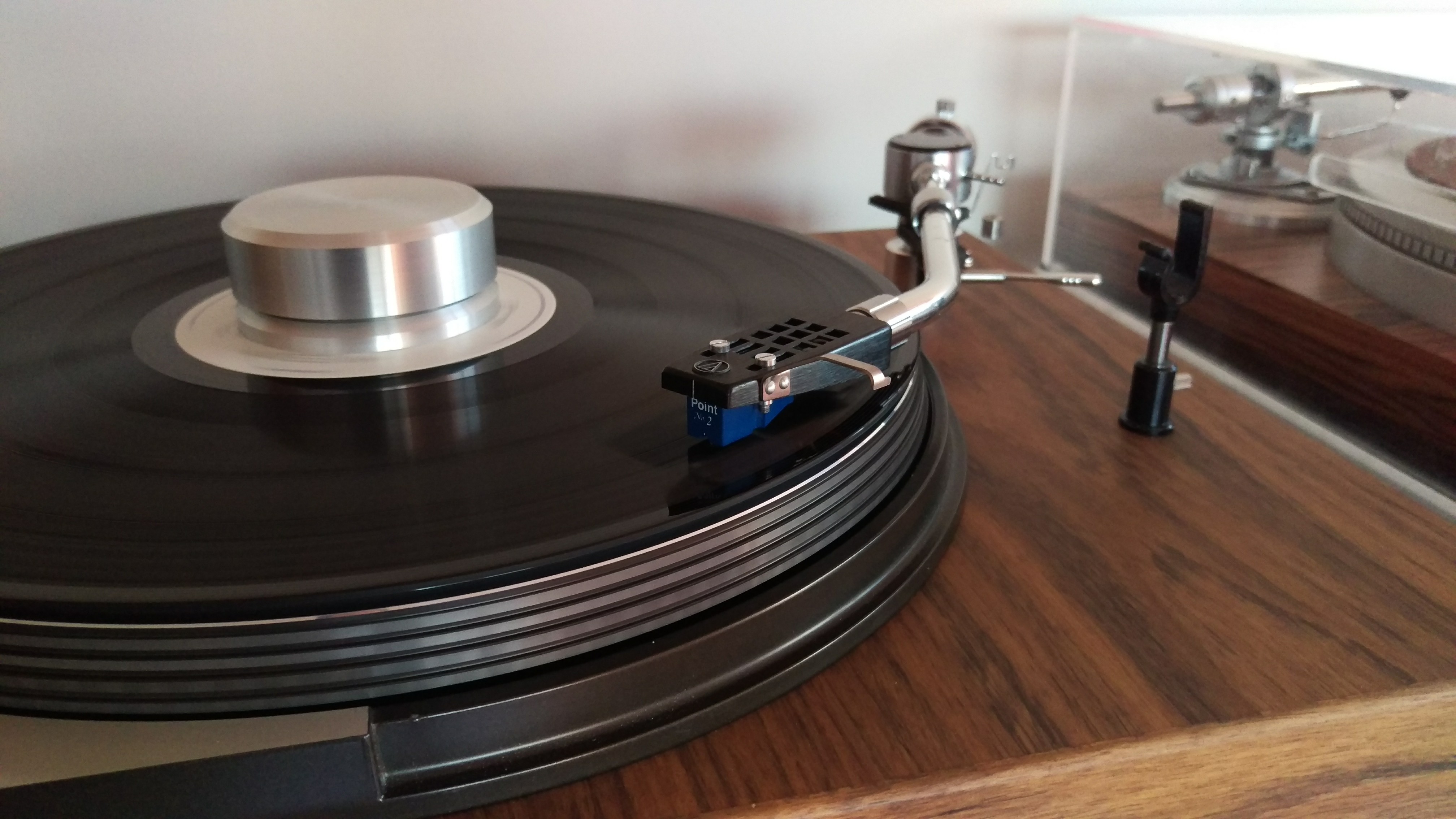

Oj tam, musi być jakieś urozmaicenie. Miało być prosto i szlachetnie i chyba się udało. Ja jestem zadowolony. Napęd pracuje super a ramię mimo swoich 20g świetnie sobie radzi z AT 440, Szczurami, Sumiko ;) . Jeszcze Jogurta nie wieszałem bo potrzeba więcej czasu. Aż się boję, że szkoda mi będzie się go pozbyć jak zagra ze DL 103R i pokrywka dojdzie :( .
MISSE pisze: chorowałeś na inny model
cały czas choruję ale już troszkę mniej bo mam Micro Seiki DD7 które łączę z SME 3012 :) . Już nad tym pracuję :dance:

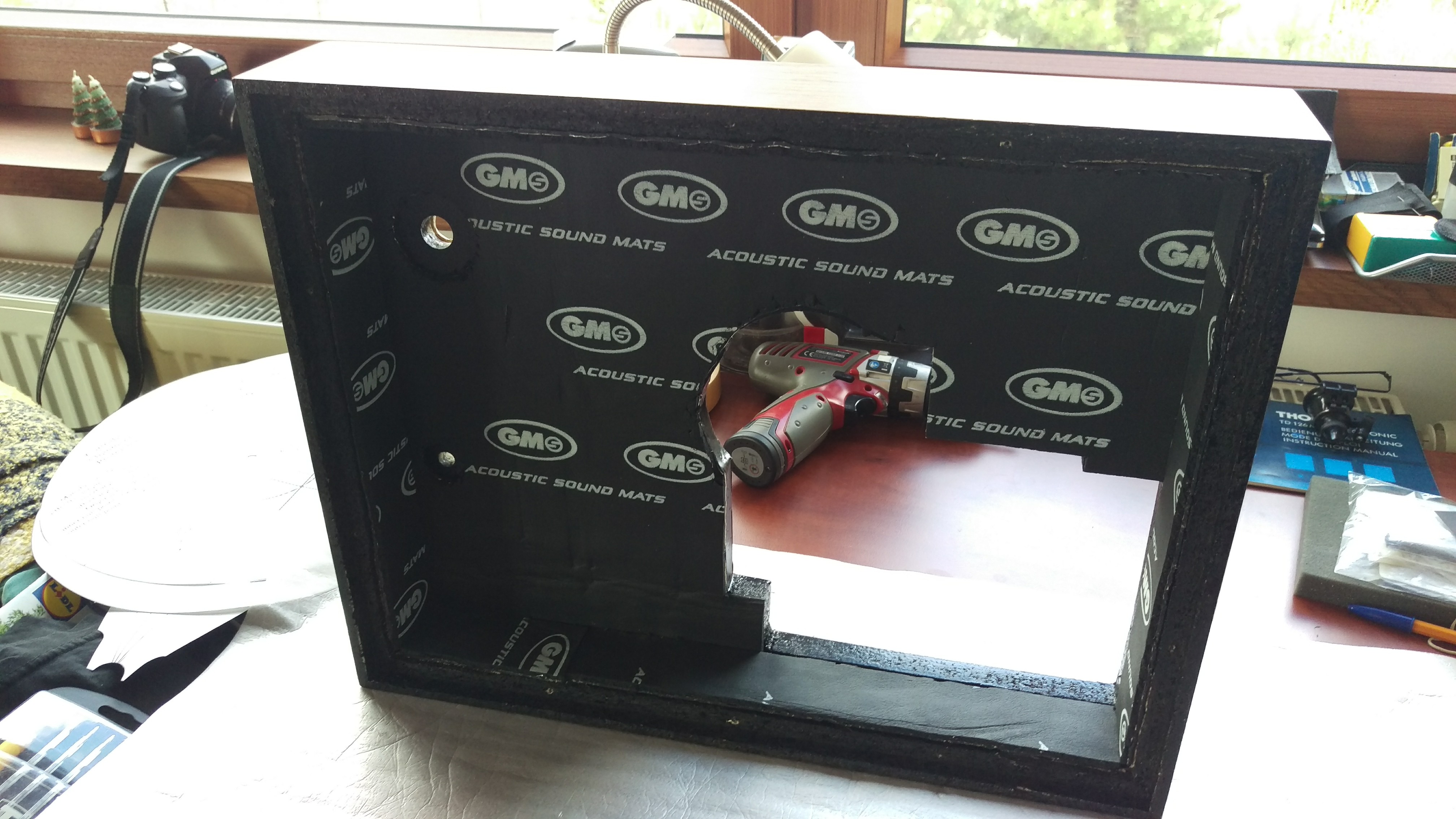

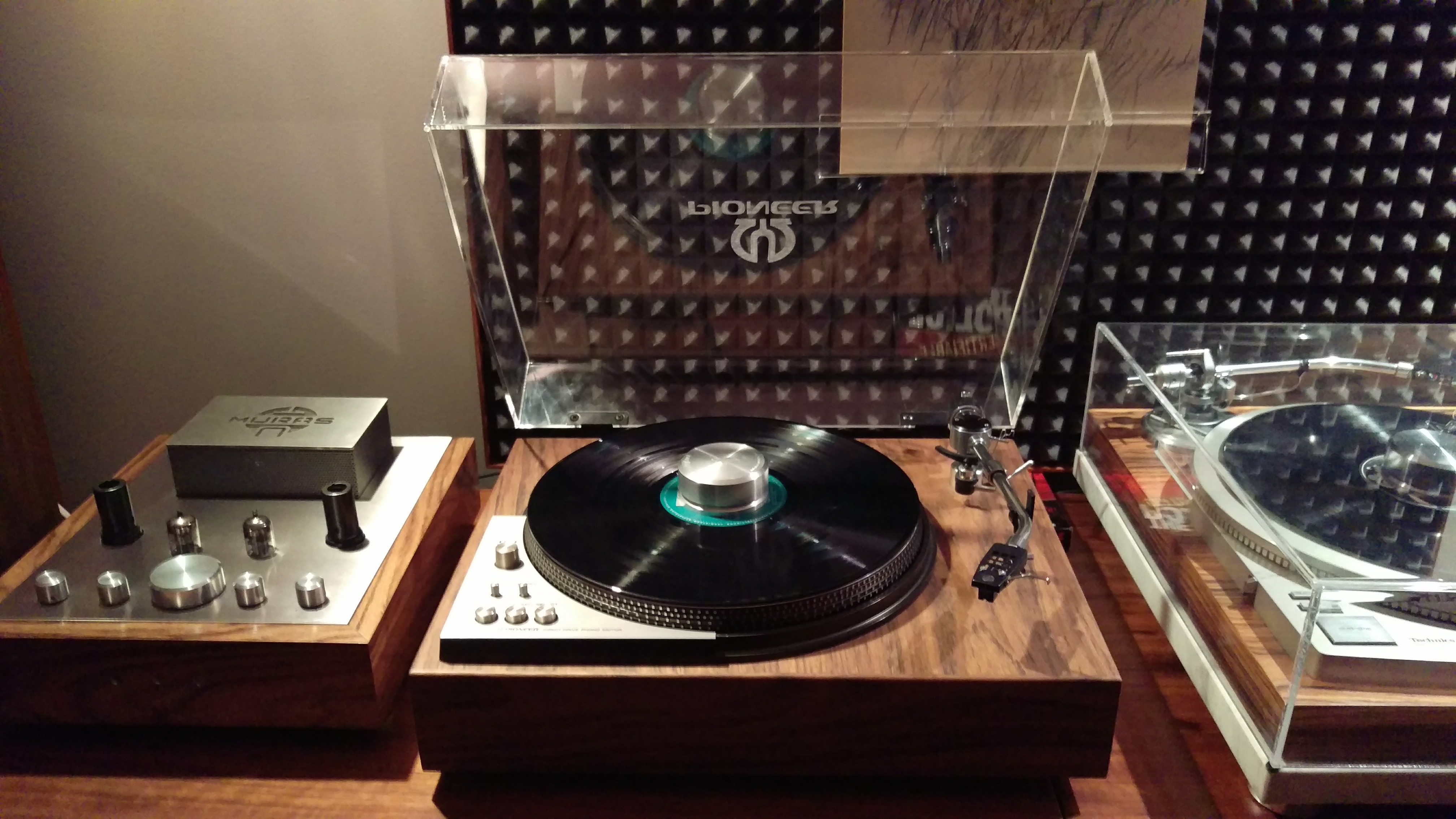

Acha, zapomniałem fotki środka plinty. Zamuliłem ją bardzo dobrą i sprawdzoną matą butylową z wkładką alu ;)
viewtopic.php?t=15809#p307122

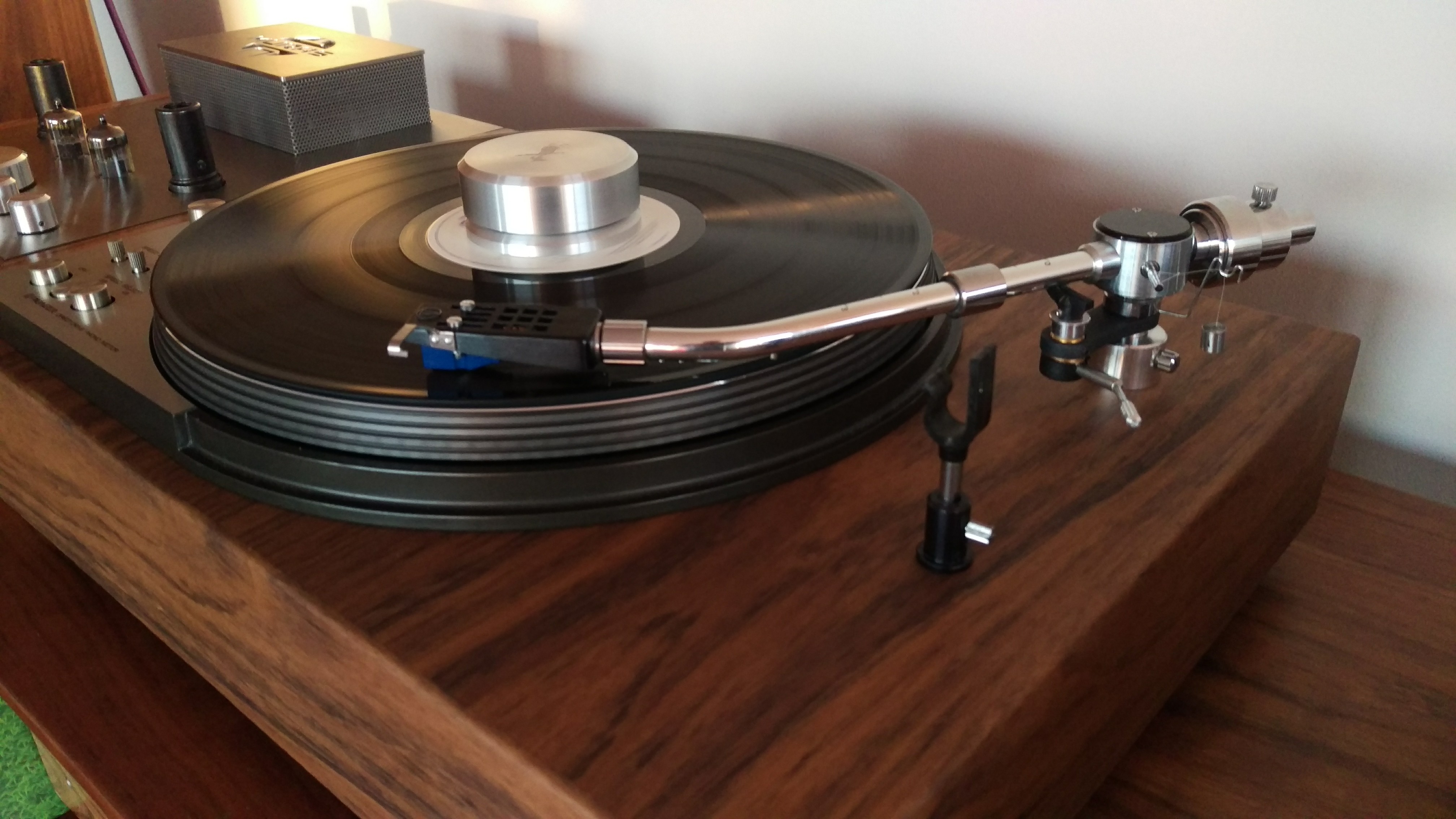

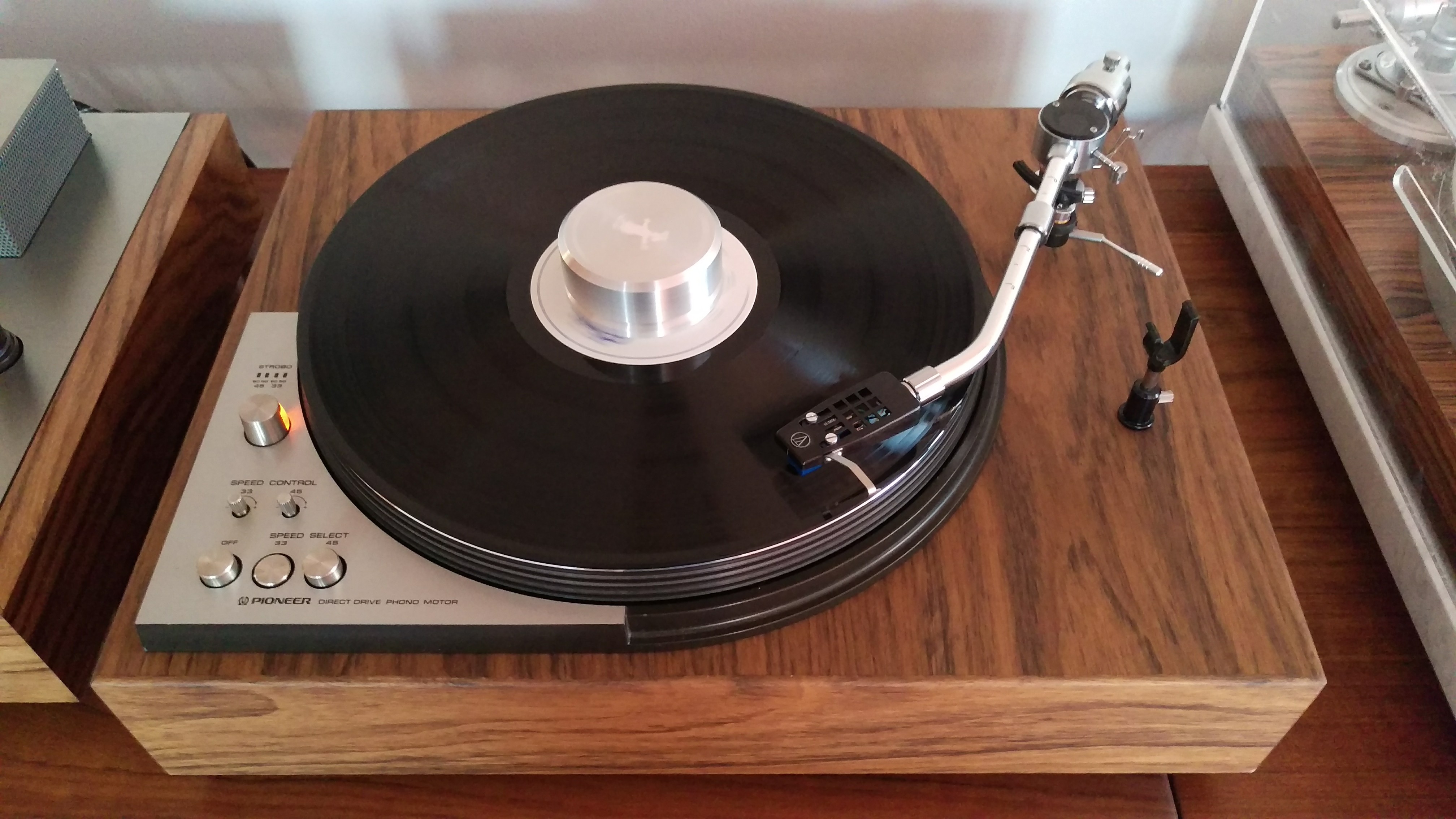

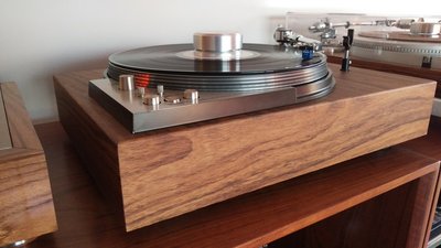

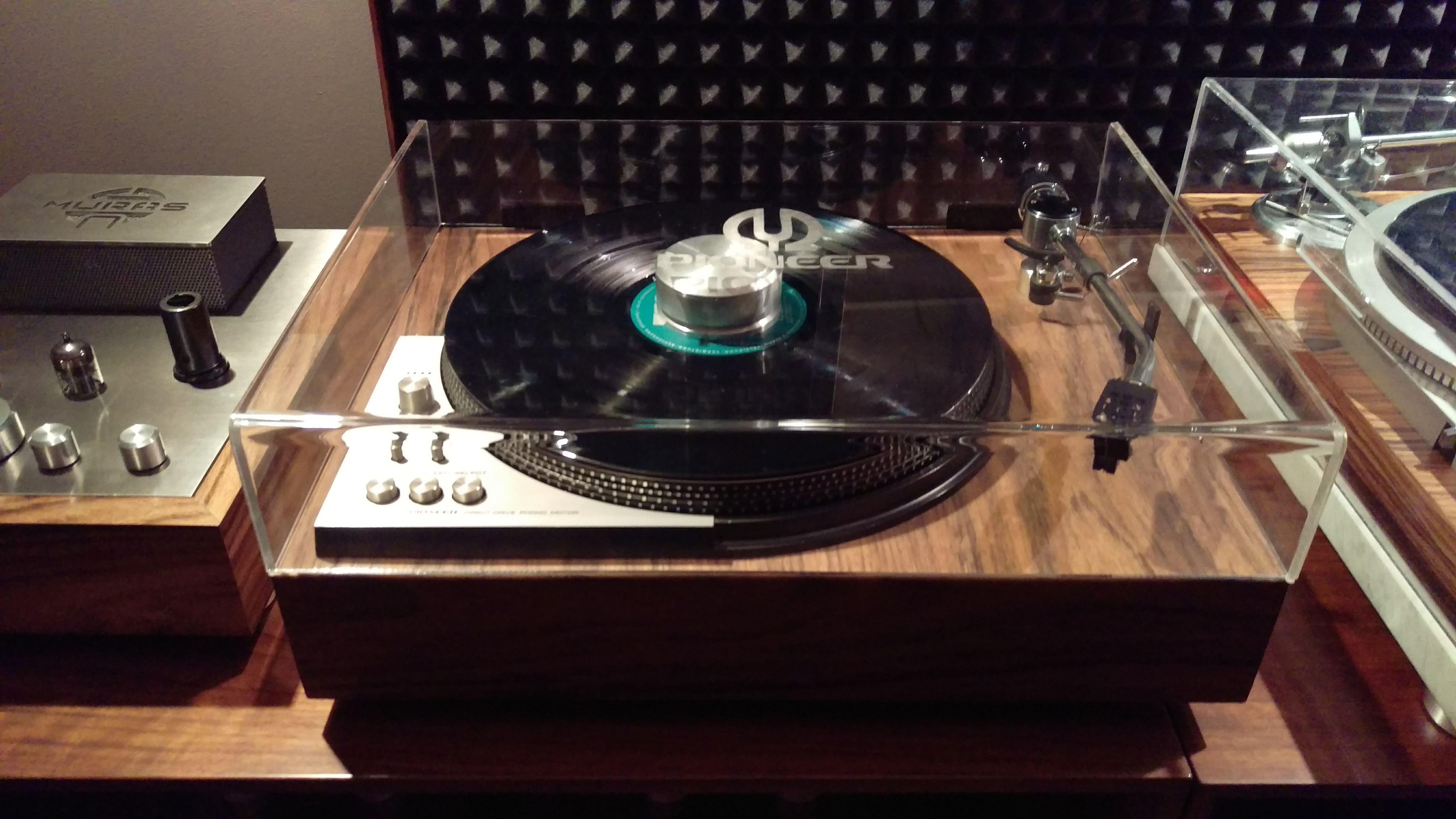

Dzisiaj pracuje Pionek z AT :) i czeka cierpliwie na pokrywę :D

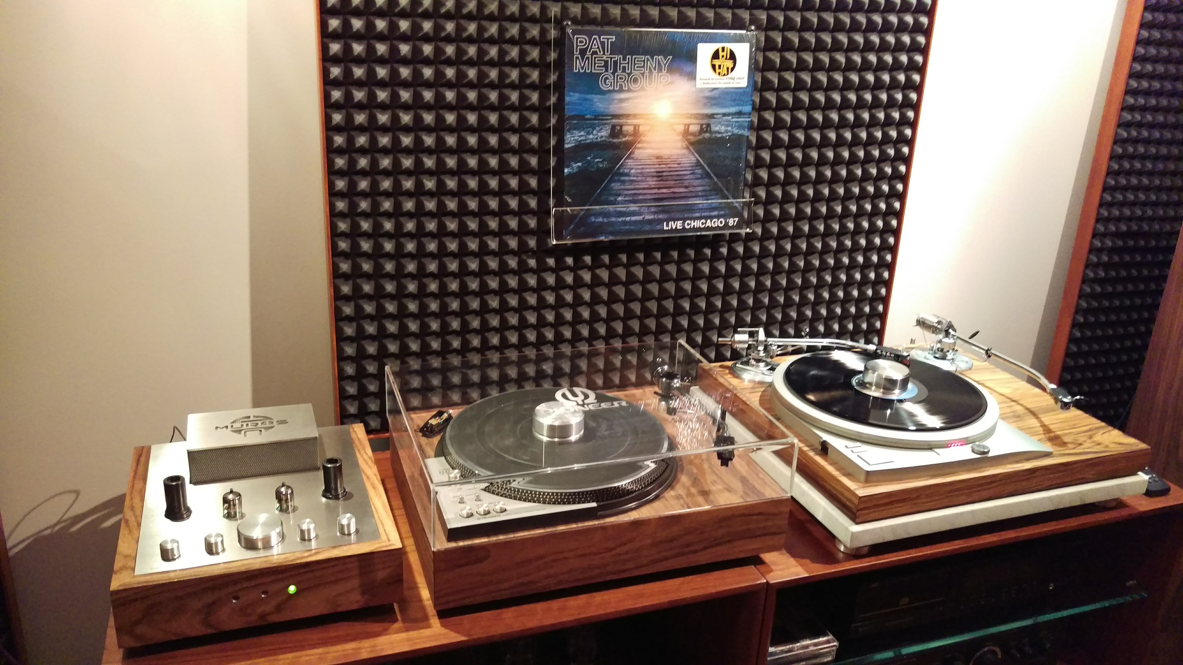

Sprzętu poupychane na regałach jak w salonie audio ;)

Czy to jest mata wygłuszająca tej samej firmy, co znienawidzona przez @spoon smoło-mata?

Biogon pisze: Czy to jest mata wygłuszająca tej samej firmy, co znienawidzona przez @spoon smoło-mata?
To jest trójwarstwowa mata butylowa z pianką akustyczną. Bardzo dobre rozwiązanie, tylko trzeba umieć to przykleić odpowiednio. Nie powinno być łączeń na jednej płaszczyźnie. Jak są poprzyklejane małe kawałki, które na siebie zachodzą, to to wszystko zaczyna płynąć z czasem i się robi syf.
Maty bitumiczne są w tym względzie jeszcze gorsze i śmierdzą.

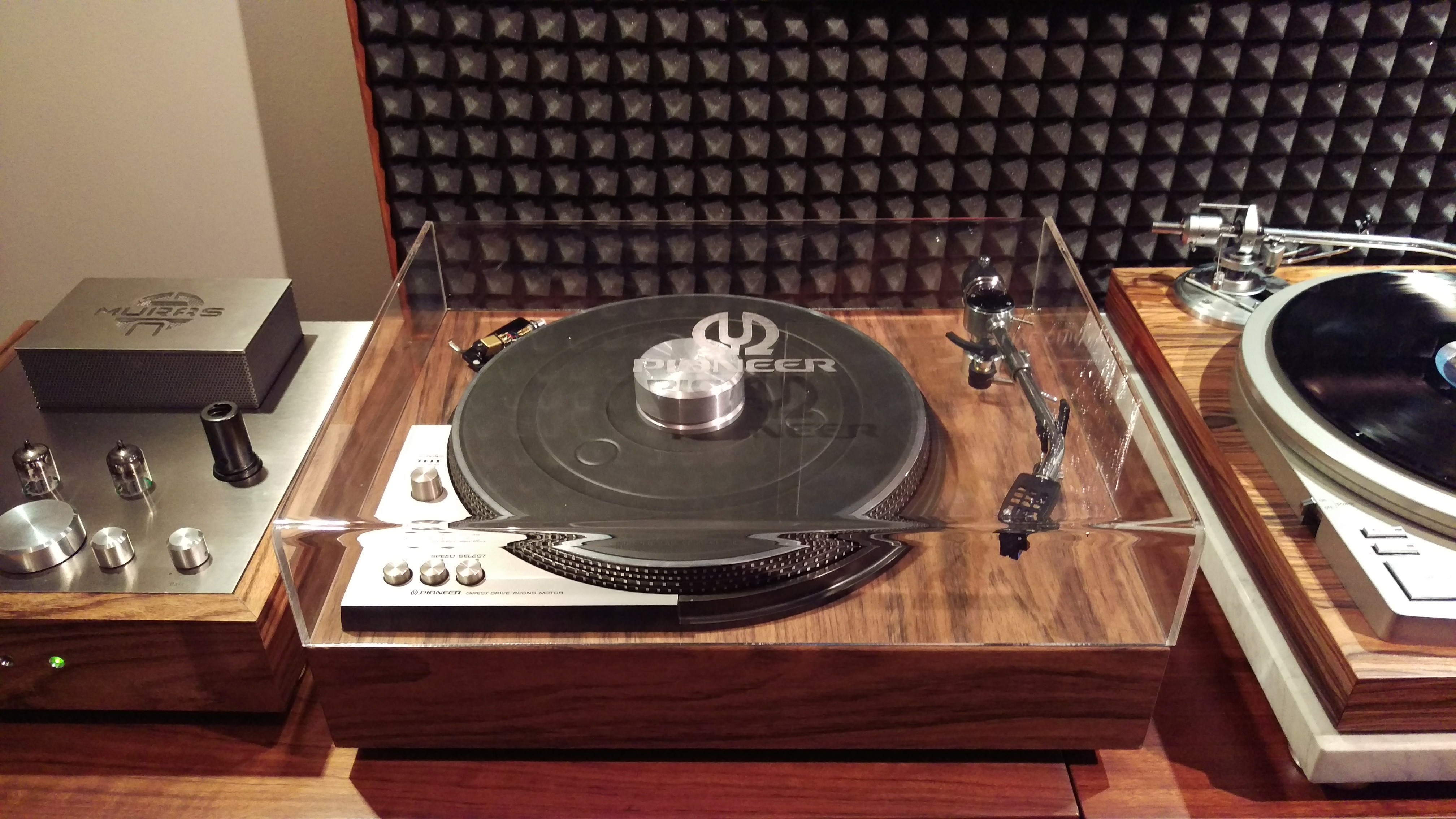

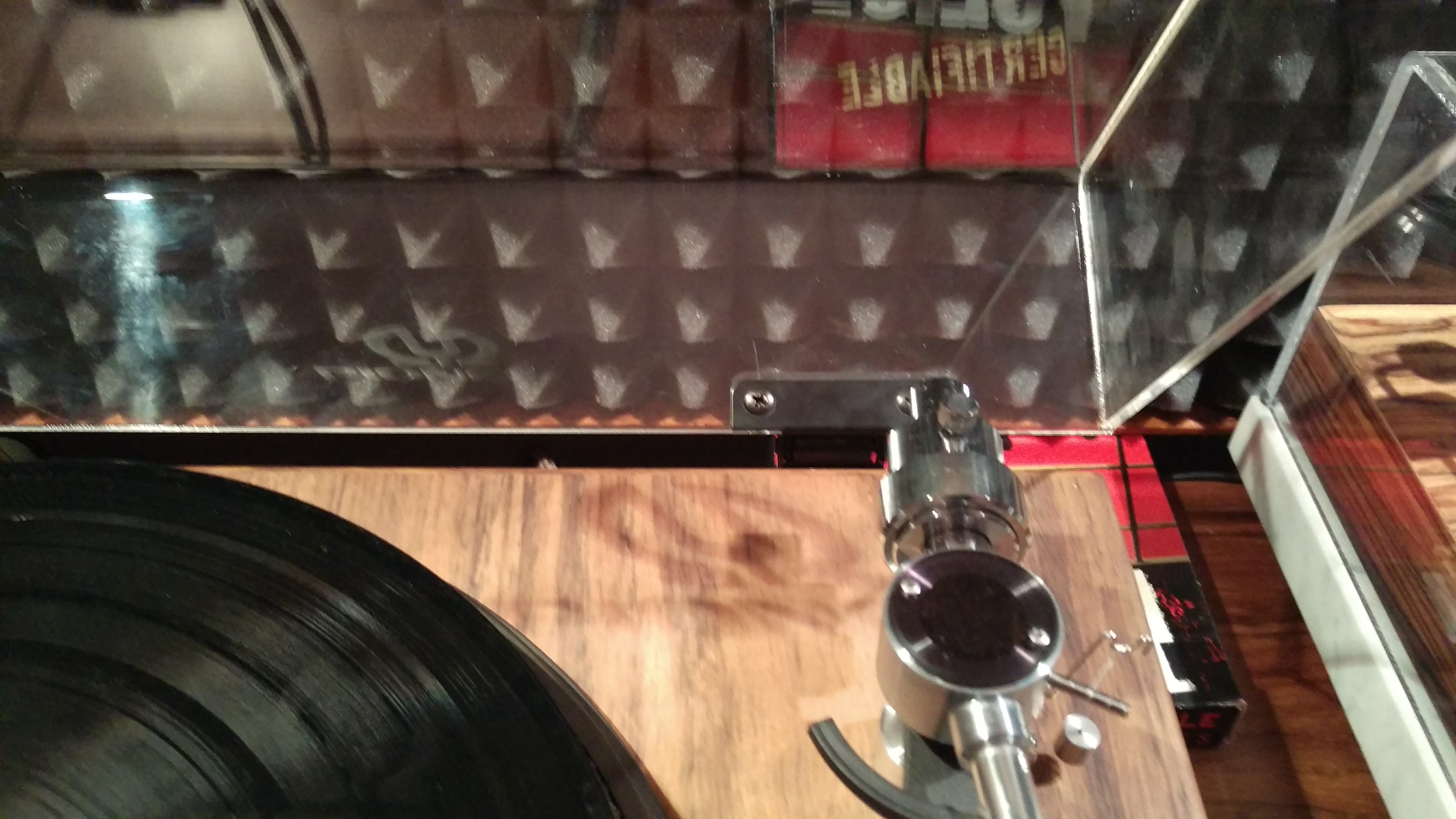

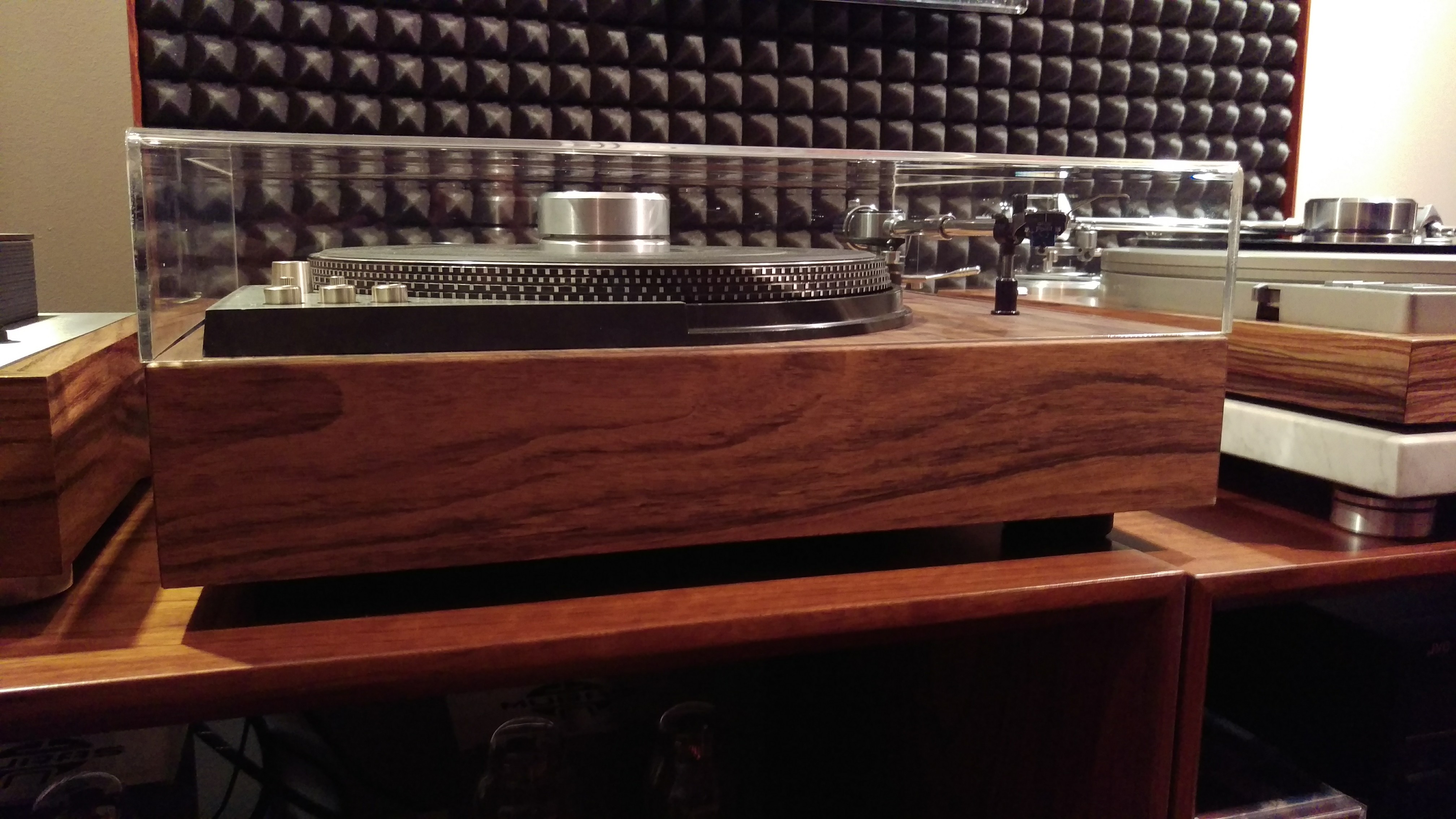

Pokrywka do Pionka już jest ale czakam jeszcze na zawiasy ;)

No widzę miejsce jeszcze na dwa Paty: 80/81 z Breckerami i Offramp lub "..Sky z Hallem :D :clap:

80/81 i ... Sky mam, ale jeszcze troszką brakuje :D

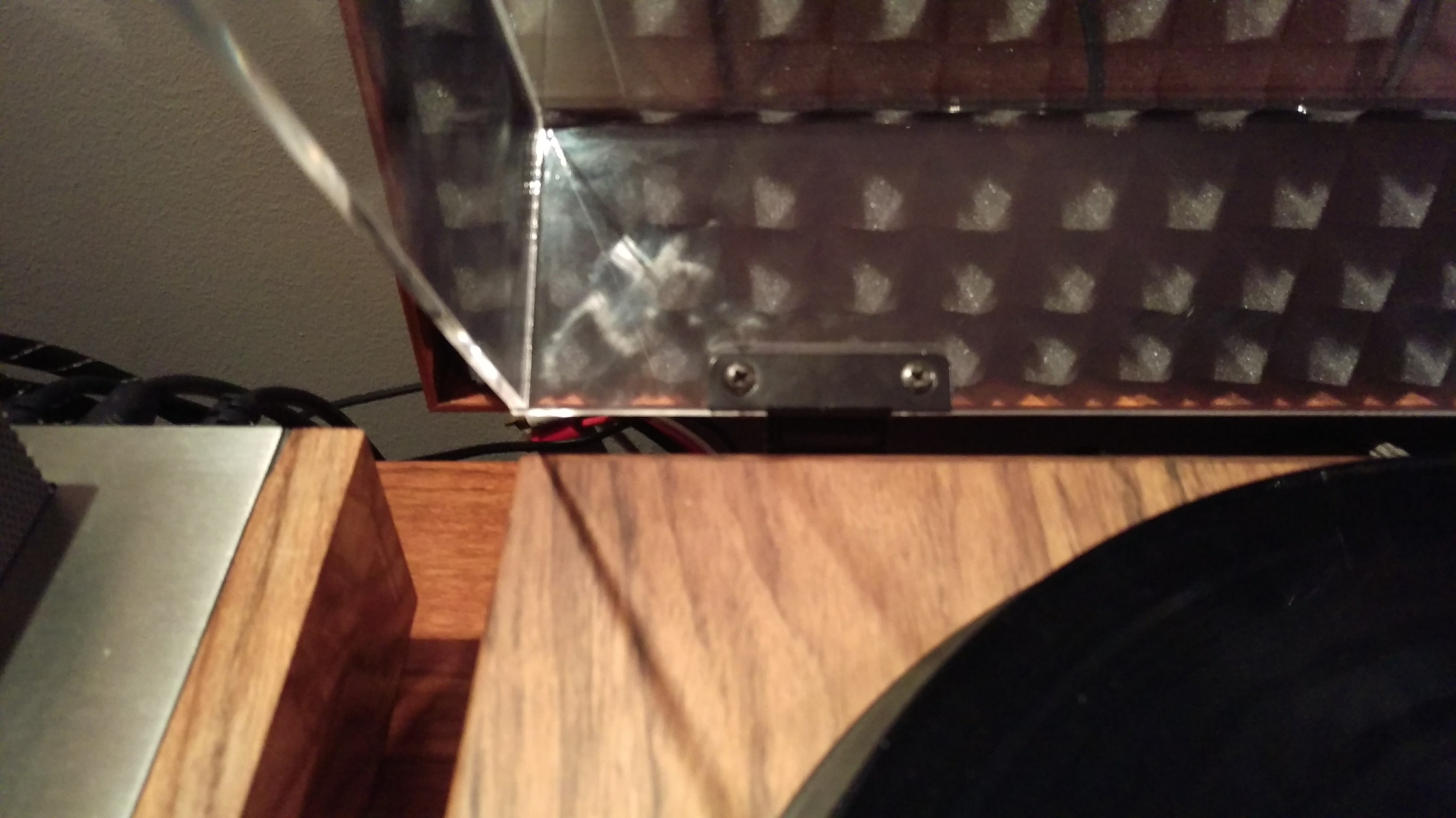

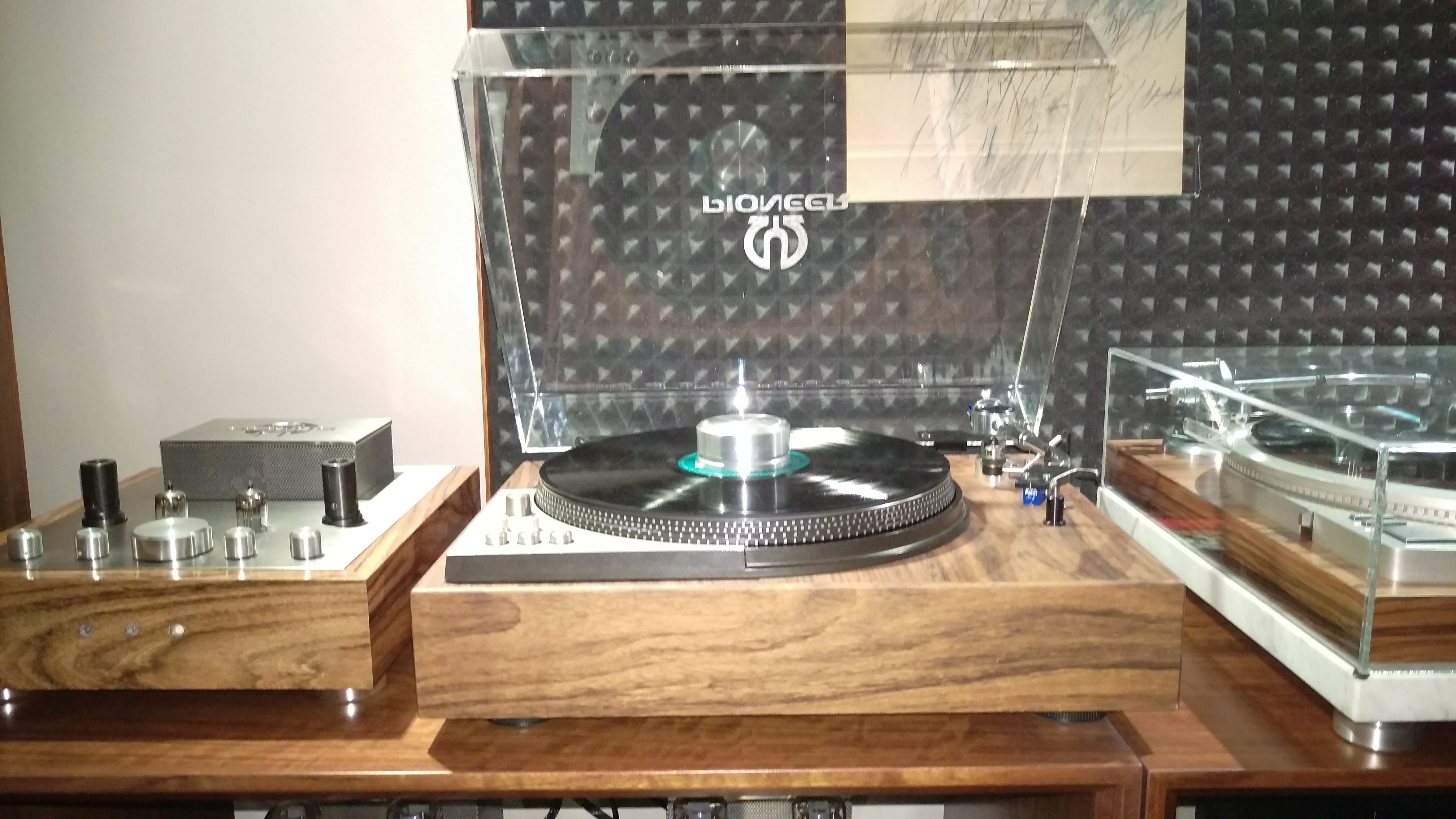

No to projekt zakończony. Zawiasy zamontowane i pokrywka działa. Meblościanka wygląda tak :)

Pawelec pisze: Acha, zapomniałem fotki środka plinty. Zamuliłem ją bardzo dobrą i sprawdzoną matą butylową z wkładką alu ;)
Jaka to jest dokładnie mata? Ze zdjęć wygląda na GMS-03.

azael pisze:Jaka to jest dokładnie mata? Ze zdjęć wygląda na GMS-03.
nie pamiętam symbolu tej maty. Kupowałem ję ze trzy lata temu.

Pawelec pisze: nie pamiętam symbolu tej maty. Kupowałem ję ze trzy lata temu.
Oj to szkoda. A ona jest grubości ok 7mm i trójwarstwowa?
